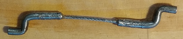

Gaasi trossiga link parandatud, paras peavalu oli katkist trossi kätte saada, tirides (üks pool) läks välja tuleku asemel katki. Lisaks korpus on nagu valgevasest, e. pehmem ja puurides puur sõitis mõlemal külje pealt välja. Lõhkusin ka 2 puuri. võtsin siis kätte ja jootsin hoopis uue trossi külge, tundub piisavalt tugev.

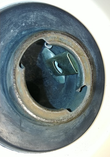

Leidsin aja ja vahetasin siis tagumised piduriklotsid ära. Tunduvalt ajamahukam, kui tänapäeva autol nende trummelpiduri klotside vahetus. Järgmisel päeval siis plaanisin uuesti ülevaatusele minna, vaatan veelkord taga auto alla, kas kõik hästi, tuhkagi, ühel poolel piduriõli tilkumine toimunud, vähe aga siiski. Mis seal ikka, taas lahti ja olin sunnitud uue töösilindri panema. Kevadel, kui tegin, tundusid mansetid nagu korras ja sellel poolel ei vahetanud. Kuna uusi mansette polnud, siis läks uus töösilinder sisse, eks näis, millal ta kinni roostetab (tänapäeva asjade kvaliteet).
Siis samal päeval ülevaatusele ja järgmine üllatus, kuu aega anti ju armuaega tagapidurite kordategemiseks, mul oli aga 10 päeva juba üle, tehti uuesti täisülevaatus täistraha eest. Lootsin, et nii range see asi pole aga tuhkagi.

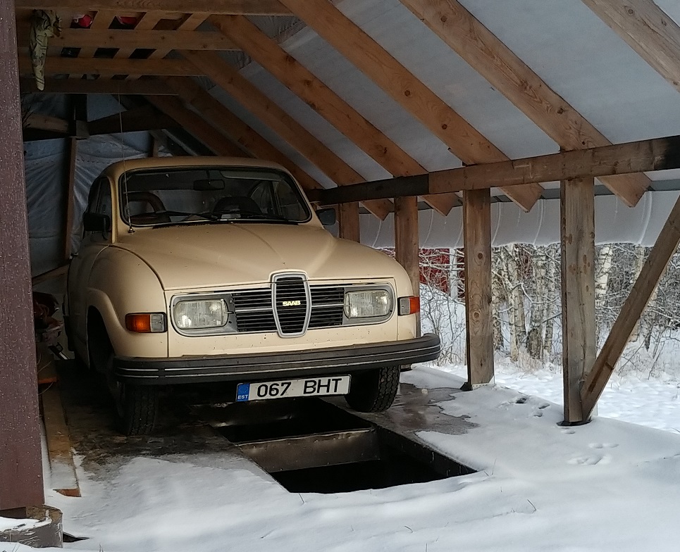

Homsest masin taas liikluses, tuleb üks 500+Km trip. Pool päeva sai teist ette valmistatud, õlivahetus, hooldus, kerele vaha peale jne. Selle talvega (sügise niiskus) on roosteplekke rohkem välja ilmunud, ikka kivitäkked ja kohad, kust 46 aastat liikluses on värvi maha kulutanud (igatsorti servad, katusesiinid, uste klaasi raam jne.). Lisaks ehk jõuab Sonetti mootori lõpuks valmis ja tõstaks ringi. Peal olev mootor pole küll 100Kkm maha sõitnud, aga vajaks tihendite vahetust, värvimist, ventilaatori laagri vahetust ja ka veepumba voolikuotsad on oksüdeerunud, saaks mugavamalt tegeleda.

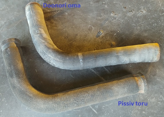

See pikem trip sai tehtud, kuigi alguses tanklas sain ehmatuse osaliseks. Nimelt nii kui tankima hakkasin, mõtles masin "pissima hakata", tuli päris lahinal kütust maha. Sättisin siis kuidagi püstolit ja lasin nirinal. Nii sai paagi täis ja kütus ka seisis paagis, lasi sõidu ära teha. Tegelt juba pikemalt seda tähele pannud, aga nüüd oli asi päris hull. Võtsin siis tankurist paaki mineva kummitoru maha. Nägi teine pealtpoolt väga viisakas, aga võrk peal pettis ära. Seestpoolt pragusid täis. Eks 46 aastat ole oma töö teinud. Olin valmis juba poodi miskite toru juppide, põlve jne. järgi minema, kui meenus, et endal ju üks doonor 96 olemas, koduga nii kokku kasvanud, et ei märkagi enam. Võtsin siis sealt originaaltoru, lõikasin pool senti otstest ära (pragunenud), et sügavamale ulatuks. Ja saingi pidama, auto enam ei pissi maha. Ja oh üllatust, isegi Rootsis auto kokkupanekul leidus sel ajal suva tegelinskeid, tankimisava üks kinnituskruvi oli praakkruvi pandud. Õhutusklapp aga täitsa roostevaba veel, tundub töötavat.

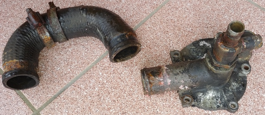

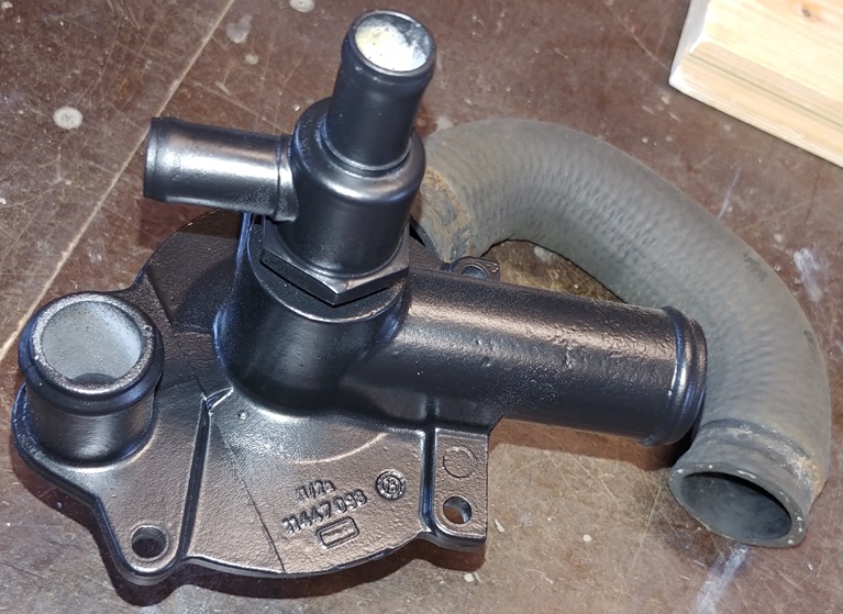

Võtsin siis täna kätte, kõigepealt vaatasin karburaatori üle, see kippus viimati jukerdama. Siis avastasin, et jahutusvedelikku niisama aastaga pool liitrit jalga lasknud. Eks veepumba ümbruses oli näha ilusaid "suhkru" kristalle. Eemaldasin veepumba "tagumiku", mis polnud mitte lihtne töö, voolikud ei tahtnud lahti tulla, ruumiga kitsas ja kaks polti väga sitas kohas, ei pääse ligi. See vidin polnudki kõige hullemas seisukorras, olen oluliselt rohkem "ära sööduid" näinud. Puhastus ja krunt + matt must värv selga, et eriti tagumine voolikute ülemineku metallist osa ei roostetaks. Uskumatu, mõned asjad, aga 6 tundi kadunud nigu niuhti.
No oli nagunii plaanis nüüd sügisel ülevaatus ära teha, et ilusate ilmadega veel sõita, ka järgmine aasta ja kui leian aega Soneti mootor lõpetada, siis ümber sissesõitmiseks vahetada.

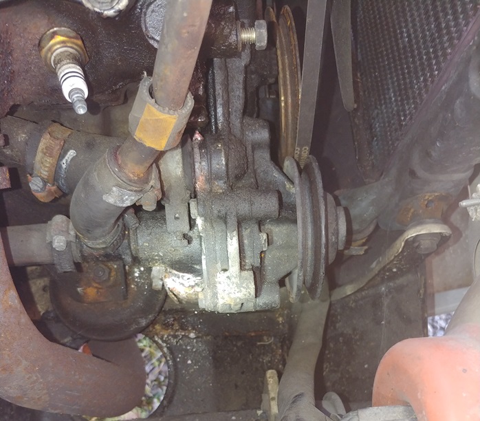

Uskumatu, aga kolm päeva läks aega, et auto korda saada. Veepumba tihendit sain kolm korda teha. esimene läks paigaldamisel katki, teine ei jäänud pidama, siis tegin hoopis tihendipapist (eelmised miski parem, sinine materjal, aga liiga jäik), see koos mootorisilikooniga jäi lõpuks pidama. Kontrollisin ka kõverust, väga hull polnud, aga eelmise tihendi all oli alumiiniumis väikseid söövitusauke täis ikkagi. Eraldi peavalu oli voolikud, mis enam pidama ei tahtnud jääda (pisut lekkisid ka enne), klambrid vähe kaugemalt kinni ja sain pidama, veel ei hakanud originaalvoolikud välja vahetama.

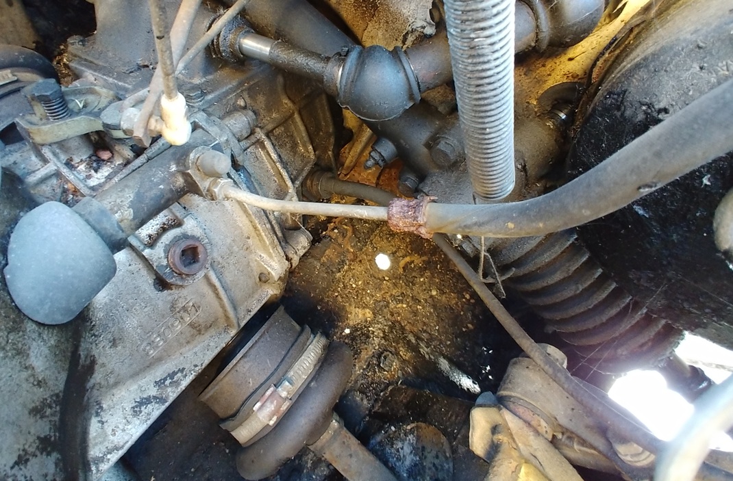

Nipet näpet veel, aga proovisõidul tunnen, et neljanda käiguga sidur libiseb, pagan nii rallile küll minna ei saa. Hakkasin siis pisut uurima ja avastasin, et siduri vooliku kummiosa üks metallist ots jummala roostes ja pikkipragu kah sees, teine pool nagu tehasest. Mõistagi see siduri libisemisega seotud pole, aga korda tahtsin ikka teha. Läksin siis paremasse hüdropoodi, neil sellisele tollmõõdus torule vaid 15 bar voolikut. Lasin siis ära teha (tegelikult tagantjärgi tarkusena oleks pidanud vaid metalliotsa laskma vahetada või siis mujalt kah küsima, aga oli kiire).

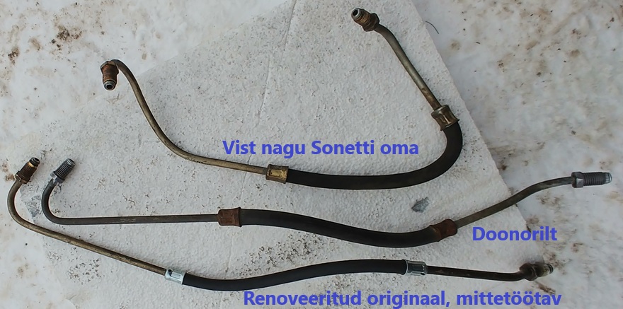

Ühendasin ja õhutasin, töösilinder täitsa liigub, aga sidur ei toimi, pagan ... No tuhlasin siis oma varusid, paraku oli võtta vaid Sonetti oma. Võtsin hoopis siis oma doonorautolt.
Sellega sain siduri tööle ja peale reguleeringut ka toimima, aga päris õige asi ikka pole. Kord nagu töötab, kord tahavad esimene ja tagumine käik raginaga sisse minna (võtsin vabakäigu siduri kasutusele, et tavasidurit hoida, siis 2, 3 ja 4 käik lihtsam). Kokkuvõttes midagi on endiselt seal jama, kuigi sain ralli sõidetud. Nagu siduri kang kojas vm. loksuks, sest reguleering tundub millimeeter+ muutuvat vm.
