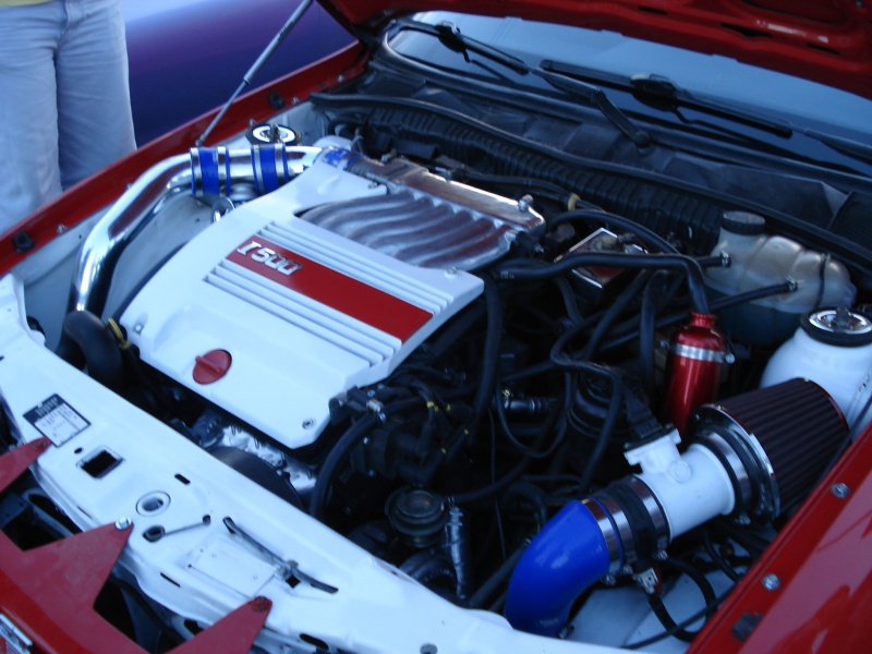

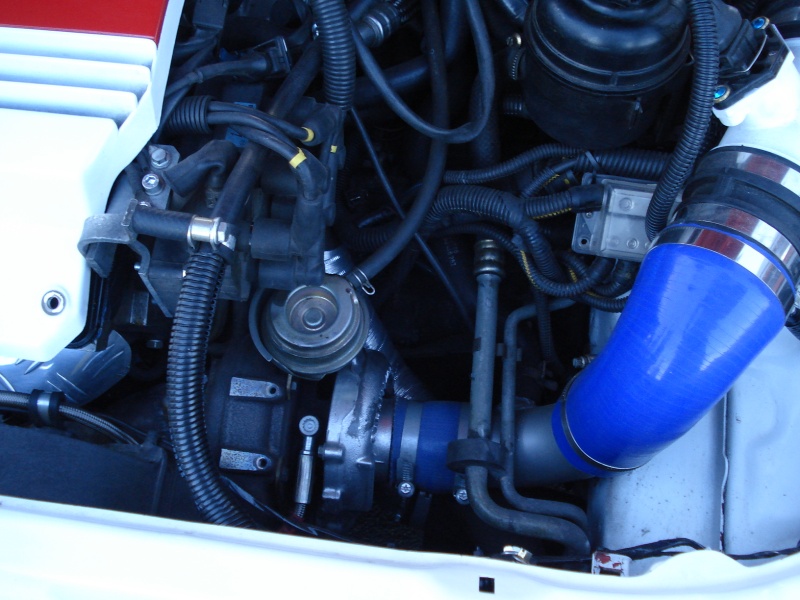

Tuunimisest:
Vectra ja Calibra peal on neid mootoreid turbotatud küll
Kompressoriga
Biturbo
