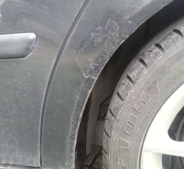

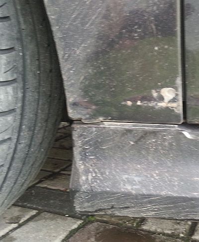

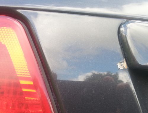

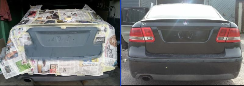

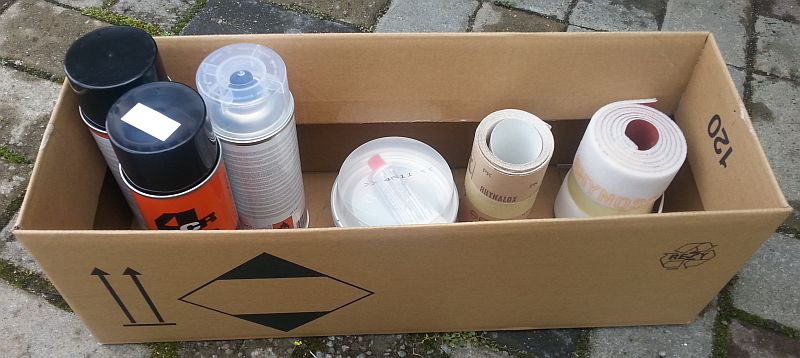

Täna käisin ja hankisin natuke varustust, et teha masinal pisikesi värviparandusi. Hetkel puhkus ja eks on päris huvitav vahelduseks natuke nokitseda. Kui enamik kohti on sellised kus lihtsalt on väike värvitäpp lahti koorunud siis tegelikult on ka üks väike müsteerium. Kui eelmisel suvel viisin auto käsipesusse koos pigieemaldusega siis peale seda kui masina kätte sain oli juhipoolse külje tagumise poritiiva pealt peopesa suurune lakikiht lahti tulnud

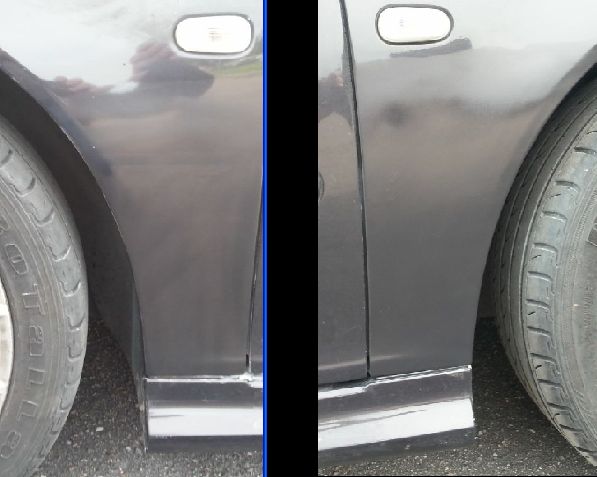

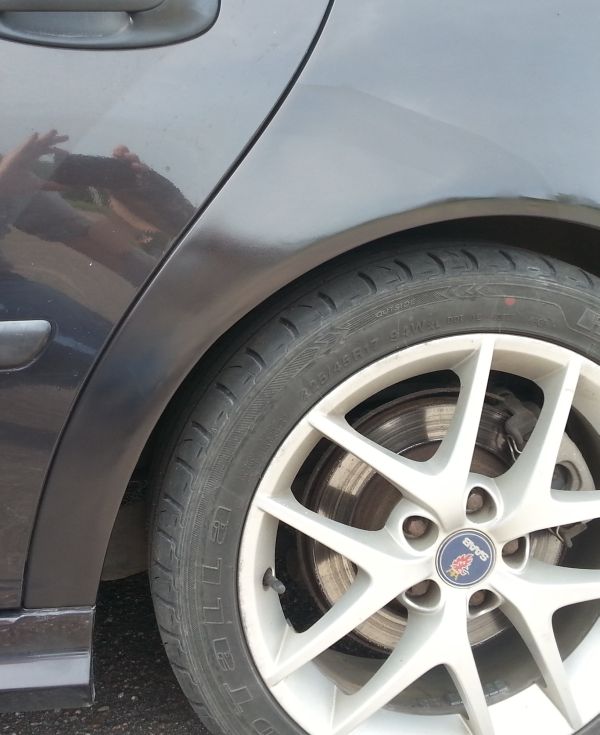

Kas on seda kohta kunagi parandatud või on tõesti võimalik, et peopesa suurune lakitükk hüppab lihtsalt värviküljest lahti ei tea. Igatahes üritan ka seda kohta paremaks saada. Eks pärsat paistab kuidas välja kukub
Mõned tavapärased pildid ka siia jutu juurde.
Ega sa ise head tulemust seal poritiival ei saa ja samas pole ka eriti muud varianti, mul on täpselt sama asi ja olen tegelikult käega löönud, ma krundin ära ja siis panen porikaitsed peale, mul on need niikuinii olemas. Üks südametunnistusega värvimees ütles mulle selgelt, et umbes 2 aasta pärast hakkab see koht uuesti roostetama ja ainus lahendus on uus tiib korraliku eeltööga. Kes muud väidab, lihtsalt valetab, et omale papp tasku pista.
Muide Soomes üks kutt veidi töötles neid porikaitseid puhuriga ja pärast seda andis ka Aero paketile panna.

kui spray-värvidega (vedel ühekomponentne - kiht jääb õhuke) "mängida" siis tõesti - spray ei ole värv metalli kaitseks. Kui aga "päris-autovärve" kasutada, ei ole mingit probleemi. Korralik meh puhastus (terashari ketaslõikuri otsas. Trell väikeste pööretega ja messinghari on äbarikud), ortofosforhape + kuivanud jääkide mahaharjamine (selleks võib trelli ja messingharja kasutada), happekrunt, millele märg-märjale meetodil täitekrunt (võib ka EPO panna), vesilihv ja kattevärv - ning ei pea mingit ussi kartma.Üks südametunnistusega värvimees ütles mulle selgelt, et umbes 2 aasta pärast hakkab see koht uuesti roostetama ja ainus lahendus on uus tiib korraliku eeltööga. Kes muud väidab, lihtsalt valetab, et omale papp tasku pista.
ma olen oma hobi-keretöötegemistel enamasti ka sama ülalkirjeldatud komplekti pahtli alla pannud. Ehk siis pahteldan vesilihvitud kattevärvile, mitte krundile. Annab kindluse, et kattevärvi vigastuse korral niiskus plekini ei pääse.

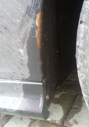

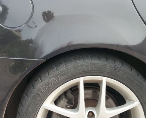

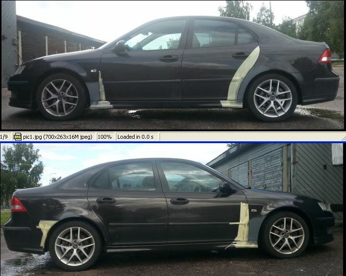

Nüüd siis asi nii kaugel, et värviparandused selleks korraks tehtud. Kuna töö sai tehtud välitingimustes, mööda jalutajate terava pilgu all ja võideldes vihma ning tuulega siis kokkuvõttes olen tulemusega rahul. Tegin enda jaoks nii hästi kui sain ja vähemalt on kõik kohad, kus plekk väljas oli värviga kaetud. Tagumise luugiga oli nii et kui arvasin, et seal on ainult üks koht, mis roostene siis peale numbrimärgihoidja ja numbritulede eemaldamist avastasin seal veel kaks kohta, mis parandamist tahtsid. Selletõttu siis läks tagumise luugi ots kõik värvi alla. Ainult otsad kus ühel pool 93 ja teisel pool Aero katsin teibiga ja need kohad jäid värvimata. Numbritule klaasid võtsin ka lahti ja pesin Fairiga puhtaks. Klaaside eemaldamise käigus keerasin kahel kruvil otsa maha ja seetõttu asendasin kõik 4 uute kruvidega. Ühel pildil on näha üks roostes terveks jäänud kruvi ja need mis asemele kruttisin.

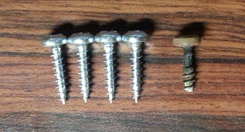

Kogu selle toimetamise käigus juhtus ka üks asi mis mind alguses veidi nõutuks tegi. Auto oli kenasti garaazi ees ja eemaldasin plastikriba, mille sees on numbrituled, pagasiluugilt ning tõmbasin lahti ka pistiku millega see kinni oli. Just sellel hetkel hakkas kergelt vihma tibama. Mina muidugi lõin pagasi kinni ja ajasin auto garaazi. Kui siis peale vihma uuesti auto välja ajasin ja üritasin pagasit avada siis see ei õnnestunud kuna ka pagasi avamise nupp on selle plastikriba küljes mille olin eemaldanud:freak: Siis mõtlesin, et pole hullu ja lähen lasen tagumise istme alla. Kui tagumise ukse lahti tegin siis oli selge, et tagumise istme saab alla lasta ainult siis kui pagasi luuk on lahti ja tirid sealt pagasist kangi mis istme alla laseb. Olukord lahenes lõpuks nii et kuna tagumise istme keskel on mingi väike kandeline auk siis surusin läbi selle haamrivarrega ühe kangi pihta mida peab liigutama, et istmeseljatugi alla läheks ja see õnnestus.
Homme on plaan auto puhtaks pesta ja siis vaatan kas saab natuke veel siluda värviparandusi. Lisan mõned pildid ka siia juurde.

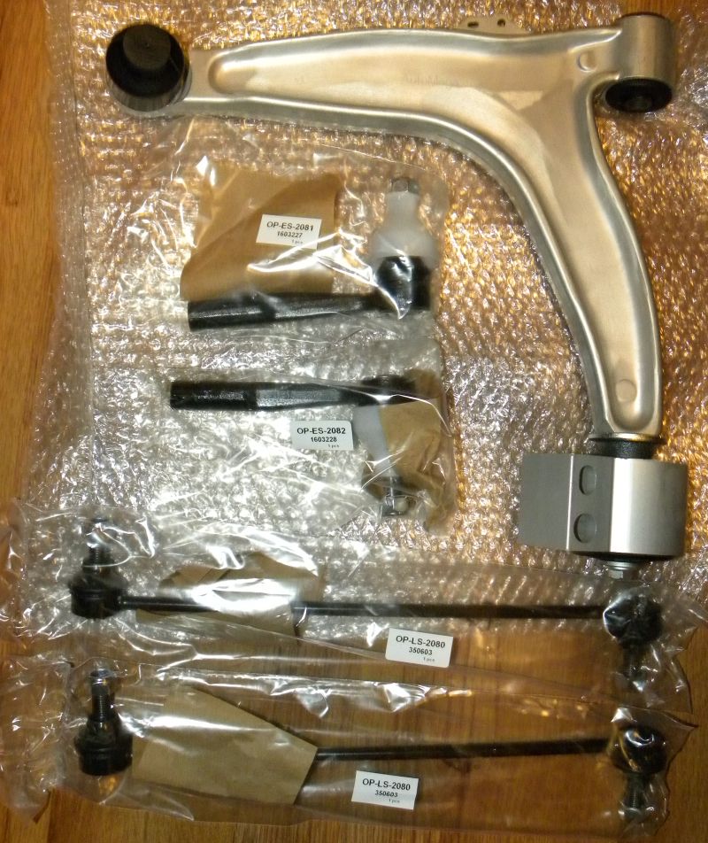

Autol on mul detsembris ülevaatuse aeg. Kuna detsembris on palju igasugu muud sebimist siis otsustasin eile ülevaatusel ära käia. Tulemus oli see et avastati üks viga ja pean uuesti autot näitama minema. Esimene vasak sarniir pidi olema loksuga. Peale selle info saamist küsisin selle vidina hinda kolmest eri kohast. Nagu ikka kombeks oleneb asja hind poest ja müügimehe ahnusest. Lisaks kinnitati mulle igas kohas, et sarniiri pole eraldi võimalik osta ja tuleb osta koos mingi suurema jubinaga koos. Lisan siia siis hinnad, mis kolmest eri kohast sama vidina eest küsiti.
1. A- varuosa nati rohkem kui 200 eur. B- varuosa 180 eur.
2. Hinnaks 117 eur ja kaks päeva tarneaeg. Hinnaga 105 eur. ja pikema tarneajaga.
3. Hinnaks 130 eur. ja teine pakkumise samast kohast 70 eur.
Järgmisel nädalal on plaanis see vidin ära tellida ja hinnapoolest võtan mingi vahepealse hinnaga varjandi, mis jääb 70 eur ja 200 eur vahele

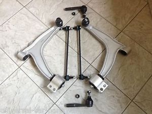

Uurisin, mis hinnaga saaks õõtshoova koos sarniiriga E-bayst ja seal on hoopis head hinnad. Kaks õõtshooba koos sarniiriga, kahe varda ja veel mingi kahe vidinaga maksab eurodes 150. Mõtlen, et ehk tellingi kogu krempli ära ja lasen korraga ära vahetada ning silla ka pärast üle reguleerida. Siis peaks tükiks ajaks rahu majas olema.
Edit: Kogu pildil olev krempel E-bayst siis hinnaga 150 eur + saatmiskulu, mida hetkel täpsustan.

soodsaid hindu saad ka www.allcar.ee, seal on komplektse õõtshoova hinnaks 68,20 eur+ saatekulu

Täna õhtul käisin siis poes ja tellisin endale ära vasaku õõtshoova hinnaga 81 eur. ja sinna juurde veel stabilisaatori vardad ning rooliotsad.Homme peaksin kõik vidinad kätte saama. Siis jääbki üle lasta need vidinad külge kruttida, sild üle reguleerida ja uuesti ülevaatusele
Poest, kus õõtshoova ostsin soovitati vahetada ära ainult selle poole oma, mis loksuga ja jätsin teise poole oma ostmata. Uurisin ka esivedrude hinda, mis jäi sinna 60 eur. kanti tükist aga kuna küsiti, kas mul on madalamad vedrud või ei mida ei oskand kindla peale öelda jätsin need ostmata. Kui auto remonti viin siis lasen seal hinnata, kas on mõtet hakata vedrusid vahetama. Seda saab teha ka kunagi edaspidi.

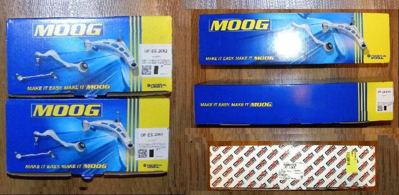

EDIT: Jupid sain kätte. Esialgse plaani järgi peaks saama reedel remondi tehtud ja laupäeval uuesti ülevaatusele. Paar pilti ka siia juurde.

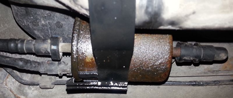

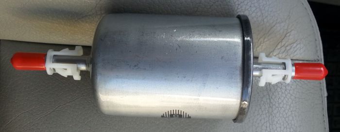

Täna sai korra Tallinnasse sõidetud ja autosse tulles avastatud, et masinast lekib bensiini. Lekke koht on bensufiltri juures kus toru külge läheb. Kui Saue poole hakkasin sõitma siis käisin kahest parandusest läbi. Ühes polnud aega et asi üle vaadata ja kuigi teises öeldi et jäta auto siia ja vaatan selle üle siis peale seda kui remondimees oli mulle öelnud et filtri külge ei lähe mitte kummist voolikud vaid mingid plastmassist otsikud ei hakanud autot sinna jätma. Peale tööd ajasin masina kodus kanali peale ja tõesti ongi mingid äbarikud plastikust vidinad seal filtri otsas:wall: Kui mul Mondeo oli siis vahetadsin bensufiltrit mitu korda. Plekist klambrid lahti voolikud vana filtri küljest ära ja uus filter külge. Saabil on mingi haige süsteem. Käisin siis poest läbi hankisin uue filtri ja nüüd on mõte see külge pusida kui ainult teada saan kuidas need ufo plastikust vidinad lahti saab. Otsin väheke google abiga ka infot aga tänud kui keegi oskab õpetada kus kohapealt neid plastikust vidinaid meelitama peab.
EDIT: Niipalju siis sain targemaks et mootor käima, kaitse nr. 2 välja ja käib kuni mootor seiskub. Sellega pidi bensu surve maha saama. Jätan vist täna asja katki ja üritan siis homse päeva põneva tegevusega sisustada.

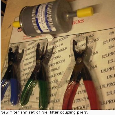

Kütusefiltri eemaldamiseks on spetsiaaltööriist.
Terv, teager
Siis on muidugi natuke jama kui mingit spetsiaalset tööriista peab kasutama. Ehk siis pean ikkagi masina kuskile remonti viima. Saabi remondikohad jäävad sellise maa taha, et sinna ei taha lekkiva masianga sõita ja vaatan siis kuskilt kodule lähemalt, kas saab abi. Üks, mida veel mõtlesin on see et äkki ei piisa filtri vahetusest ja viga on selles plastikliitmikus aga eks siis paranduses selgub.

Auto oli nüüd reedest peale seisnud ja kui täna välja läksin ja vaatasin kas on loik all siis ei olnud. Panin masina käima ja sõitsin uuesti garaazi kanali peale. Kui altpoolt uurisin siis oli näha et filtri keskmine plekist kopsik oli märg aga torude juurest oli kuiv seega on torude külge minevad plastikust otsad tõenäoliselt terved ja kui uus filter külge saab on asi lahendatud. Esmaspäeval siis viin remonti masina. Lisan siia juurde ka mõned pildid. Piltidel siis lekkiv filter auto all, uus filter, uue filtri pakendi pilt ja netist leitud pilt, mille järgi peaks filtri vahetuseks olema kolme eri tüüpi tangid.
Uus filter all ja asi korras
