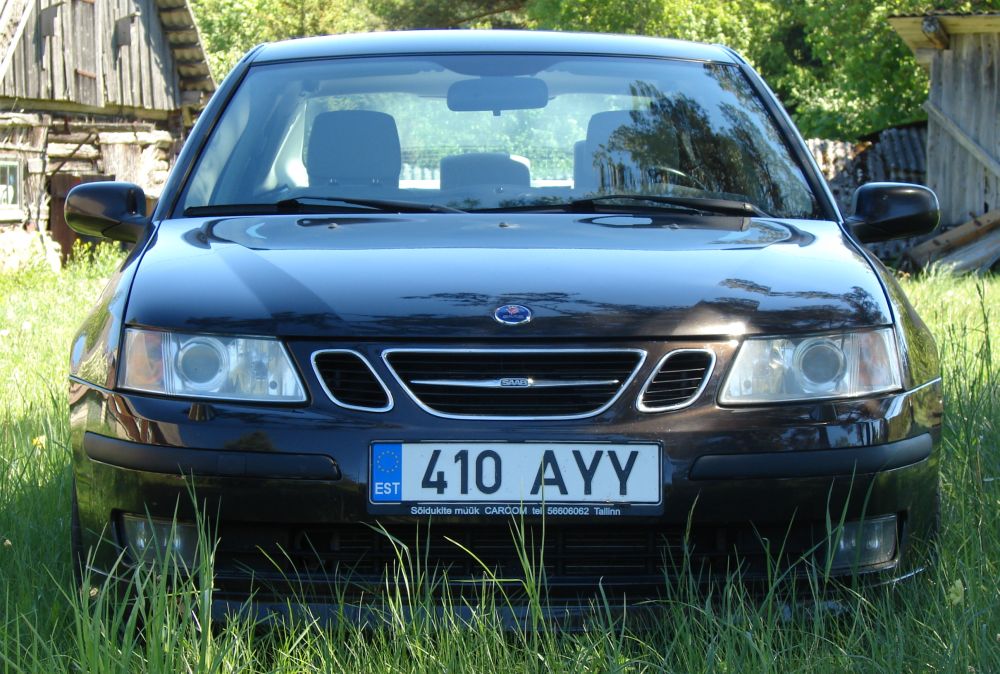

Lisan siia juurde siis ühe pildi ka.:cool:

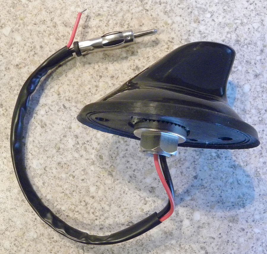

Üks küsimus, mis tekkis on see et kas antenni vahetamine on Saabil väga keeruline? Paranduses arvati et sellega läheb kuskil tunnike aega. Mul on internetist uus antenn tellitud ja kui teaks kuidas vana katuselt kätte saab siis pusiks äkki uue ka paikka.

Muide, ega see antenni vahetus väga kerge pole, tuleb tagant plastikdetailid lahti võtta, et laepolstri vahele saaks. Ma kunagi vahetasin endal GPS-GSM antennikaablit.

Arvan et lasen selle antennivahetuse siis ikkagi teeninduses teha sest ise lõhun äkki need plastosade klambrid või lukustused ära kui hakkan neid lahti kiskuma.

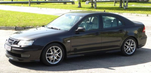

Nädalavahetusel sai siis Haapsalusse ja tagasi sõidetud. Bensukulu näitab hetkel 9,6 liitrit sajale. Tõenäoliselt oleks see number väiksem kui oleks rahulikumalt sõitnud aga eks edaspidi saab veel proovida.
Lisan siis ühe pildi ka mis sai tehtud:).

Sain siis antenni ka kätte, mille tellisin. Arvan, et uurin nädalavahetusel, kas on võimalik ise ära vahetada. Tõenäoliselt on originaal antennil selline juhe küljes, mis läheb antennist raadioni välja. Selle antenni juhtme pikkus on aga ainult mingi 20 cm. Vahetuse jaoks tuleb vist originaaljuhe katki teha ja sinna pistik külge panna kuhu saab siis selle antenni ühendada.
Lisan siia antenni pildi ka.
... Vahetuse jaoks tuleb vist originaaljuhe katki teha ja sinna pistik külge panna kuhu saab siis selle antenni ühendada.

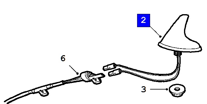

Ma ootaks veidikene selle lõikamisega... EPC näitab, et seal korralik ühendus olemas plug'n'play...
