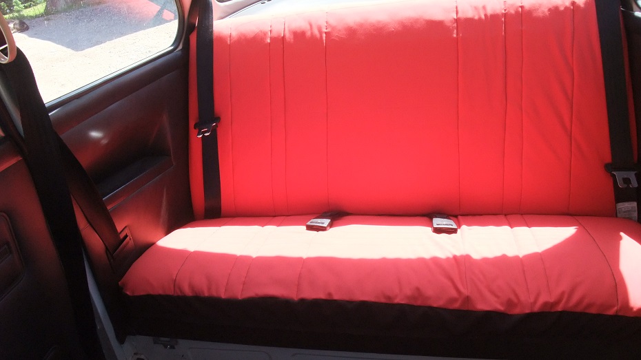

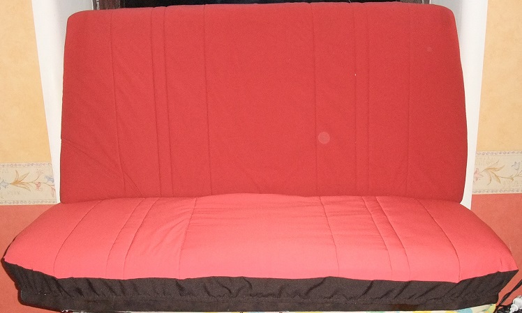

Tegelikult ammu oli juba riided koos pehmendustega (vatiin vm.) olemas ja tegin autole istmekatted, ikka nii, et oleks originaalistmetele lähedane, õmblused, värv jne. Ikka selleks, et originaalistmed säiliksid ;).
Alustuseks, harjutamiseks jne. võtsin ette tagaistmed.
Ja tulemus selline:

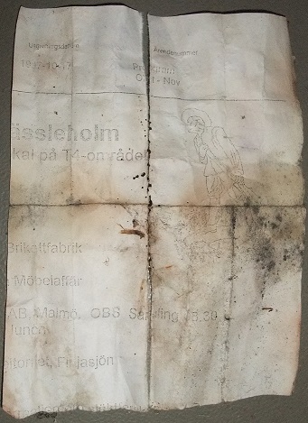

Auto esiistmete alt tuli nii mõnigi huvitav asi välja, mis auto ajaloost räägib.
Nagu näiteks miski kviitung, kuhu taha oli kirjutatud kastme retsept ja salvrätik koos logoga, mõlemad kokku pandud ja juhiistme alla visatud, kus ta siis oli omakorda istme kinnitustala alla veerenud.
Ehk siis auto oli liikvel kindlasti 1997 aasta novembris linnas Hässleholm, kus ta enamuse oma eluajast veetis ning külastas sellist miskit vanaautode festivali: http://www.classiccarfestival.se/index.html

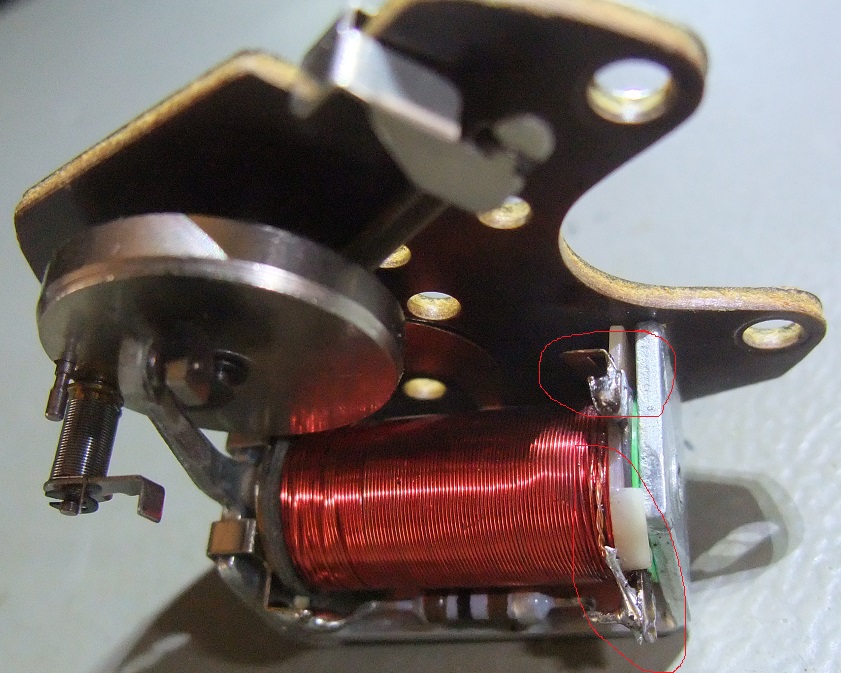

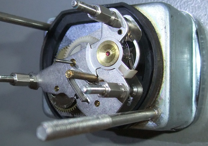

Taas pisut nokitsetud. Võtsin kätte ja vahetasin vigased pirnid armatuuris ära (muidugi kirudes ja vandudes, ei pääse ju neile kuidagi ligi), ning tegin lisajuhtmed kellale.
Ühendamisel aga oh õnnetust, kell lakkas töötamast. Pisut netis kolamist ja saigi kella hingeeluga tutvust tehtud. Lahe mehaaniline kell, mida käitab releega hoorattale (mis omakorda vinnastab vedru) antud obadus.
Päris enamlevinud viga polnud (e. siis see 120 kraadine kaitsejoodis), vaid relee mähise ots oli katki ja pisut lühises. Muidugi see kaitsejoodis (mõeldud selleks, et kui relee kontaktid ei lahutu ja relee jääb voolu alla, et siis tekkiv ca. 12W võimsust kella kuumaks ei ajaks) oli ka parajalt oksüdeerunud, asemele läks vanalt katkiselt arvuti emaplaadilt isetaastuv 750mA kaitse (taaskasutus!), sest sellist joodist raske leida.
Nüüd saab siis ka pimedas seiklema minna näeb kiirust ja ...

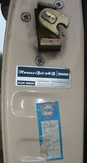

Tuhnisin paberites ja ühes neist eelnevad omanikud kõik ilusti kirjas (Rootsi registri väljavõte vm.). Mina olen siis viies omanik, kui vahendajat mitte arvestada. Auto vahetas omanikku 1986(Hassleholm), 2001(Hassleholm), 2003(Våxtorp) ja viimati siis 2012 (e. mina).
Kusjuures juhiukse küljes on silt esmase omaniku nime ja automüügi firmaga ilusasti külge needitud (asi, mida ma millegipärast varem polnud märganud).

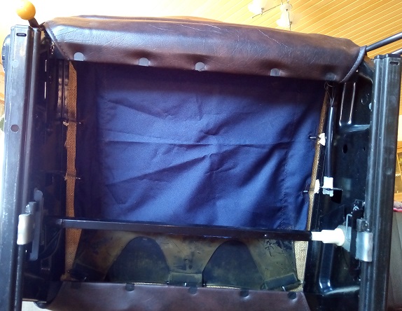

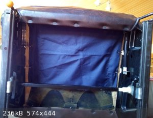

Ja üks kolmetunnine pisiremont ka, iste tundus ühest nurgast liiga vajunud vm. sai siis autost välja võetud ja ühe serva kummi ühendus katki osaliselt.
Müstika, istme põhi on tehtud kummiplaadi baasil, 40 aastat vana ja peaaegu terve veel ...
Sai siis parandatud ja õmmeldud tugevast riidest lisatoestus. Nüüd jälle hea, mõnusalt ühtlaselt pehme.

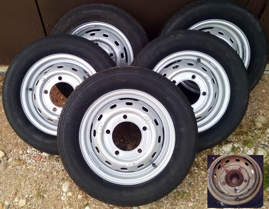

Kuna kahetaktiline vajas kiiresti rehve (kõik rehvid olid pragulised, osad ei pidanud rõhku), millega sõita, siis läksid veljed omavahel vahetusse. Mõistagi ei hakanud uusi rehve roostes velgedele panema.
Sellised uued rehvid taastatud velgedel lähevad siis neljataktilisele alla.

Oh üllatust, 65a. ja 76a. masinatel erinevad veljed, ilukilbid peale ei lähe ... seega need veljed peavad kunagi tagasi kahetaktilisele kolima.

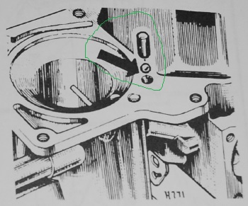

4 tundi kulus täna autole, võtsin karburaatori ette, juba ammu kiirenduspump ei toiminud. Läks päris pikalt, et aru saada, kuis asjad toimivad. Segadust tekitas asjaolu, et ujukikambris kiirenduspumba peal miski koht, kust kütust tuli, kui kiirenduspumbaga mängisin. Ja karburaatori kaanel täpselt selle koha läheduses tuli düüsiga toru alla. See aga oli hoopis teine asi ja koht, mis kütust pritsis, miski ülerõhu vm. värk kiirenduspumbal. Aga viga oli hoopis selles, et kiirenduspumba kanalisse käib kuul koos miski tiftiga. Nad olid vastupidi pandud ja tift oli sees kinni.
Ja karburaator pole peal ei Solex ega Weber, täitsa tavaline Ford on hoopis. Aga muus osas toimetab hästi, näidud ülevaatusel alati väga head.

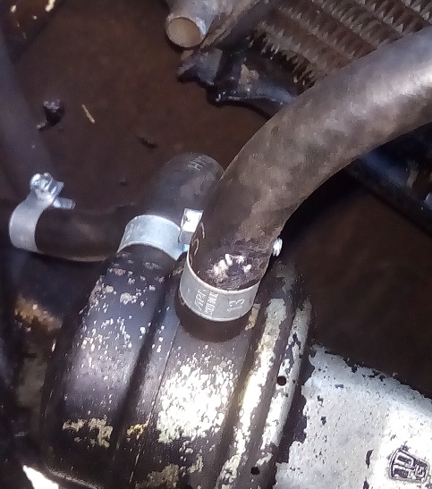

Klassikutega hetkel tegeleda ei viitsi, toitejuhtme rüüsi tagasi saamine ja starteri paigaldus on ilgelt tüütu, sai siis hoopis see auto ette võetud.
Kuna viimati sain süütejuhtmetelt litaka, siis läksid uued silikoonjuhtmed peale. Ja rihmamajanduses kah miski tegi nagu häält, sai siis generaator maha võetud ja laagrid välja vahetatud. Need laagrid oleks ju kestnud (see auto ju nii vähe sõitnud), aga 40+ aastaga oli määre paras pudru, pesin ära, aga õiget häält nad ei teinud, läksid uued FAG (6201.2Z.C3 ja 6203.2Z.C3) laagrid peale. Suure, e. rihmaratta laagri kättesaamine oli pisut peavalu. Tõmmitsaga ei tulnud ja pressi mul pole, öö õliga seisma ja järgmisel päeval käes, tuli välja, et mitte laager ei hoidnud kinni, vaid miski seib laagri peal (arusaamatu, miks ta üldse seal pressitud on).
Uus generaatori rihm läks ka peale ja asi palju vaiksem, kuid eks vana määrde tõttu nii veepumbal, kui ka ventilaatori laagril sama määrde teema, teevad ka pisut häält.

Väga suured tänud ivometsale, auto jahutussüsteem peab nüüd rõhku nii kuis peab (radiaatori kork vahetatud ja õigesse kohta paigaldatud).

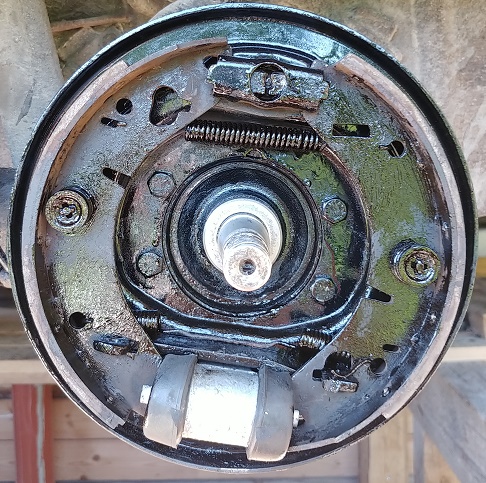

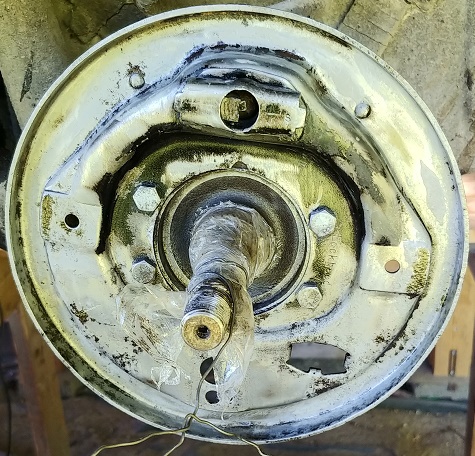

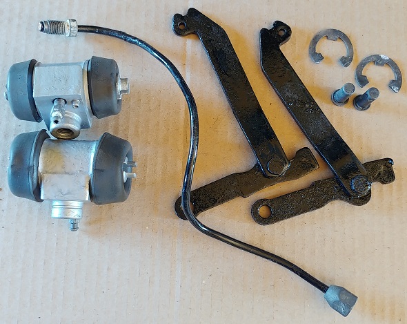

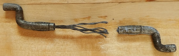

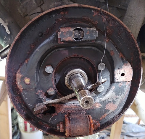

Auto taas vuramas, aga sellel aastal vanad Saabid kuidagi kiusavad mind. Hakkasin kodust minema, vajutasin gaasi ja ei reageeri enam pedaalile. Karburaatori juures olev trossiga pedaali ühendus lõpetas töölepingu. Kiire asendus elektrikaabliga ja 10 minuti pärast olin taas teel.
Ja see pole veel kõik, juba 2 aastat tagasi, kui viimati ülevaatust tegin, tekitas probleeme parem tagumine pidur, pidin julmalt peale keerama, et ülevaatust läbida (pärast keerasin mõistagi tagasi). Selle aasta kevadel siis garaažist välja sõites oli see pidur lukustunud. Sai siis mõlemad pooled lahti võetud (pealejäänul silinder pisut rohkem kinni, klotsid erinevalt kulunud) ja korralikult puhastatud, värvitud jne. Tööde käigus kahjuks purunes üks originaaltoru pidurisilindrilt lahti keeramisel, üllatav, et oli kas kahekordse värvi või valge värvi ja mastiksiga kaetud. Pidin ka selle uue tegema.
Kõik kena, panin kokku ja tundus et sain enam vähem korda, aga esimest korda 8 aasta jooksul ei saanud ülevaatuselt läbi, ikkagi tagapidurid liiga erinevad (nüüd teine pool), paras pettumus. Muidugi klotsid kulunud, hiidvanad ja sellel teisel poolel, mis nüüd peavalu tekitab, reguleerpolt lõpus. Otsisin siis uusi klotse, polegi väga saadaval, õnneks kuskilt Soome pärapõrgu-laost leidsin, ootavad külge panemist.
Postitusi: 7704
#50
96 puhul on alati, et tagumine yks kolb jääb kinni, kui sa ei kasuta just väga vanu pid. silindreid.
need poe omad, 8 eurised ei kõlba kauemaks, kui aastaks.
natuke loll systeem; kui keerad korralikult klotsid ligi, siis armatuuris lamp ei sütti aga kolvid liiguvad liiga vähe, et mitte kinni jääda; Kui jätad klotsidele mõnusa lõtku, siis pidur hakkab võtma veits madalamalt, armatuuris punatuli hakkab põlema, aga silidrid kinni ei jää. Aga mis ma sulle kirjutan, sa ise tead kõike niikuinii. )
