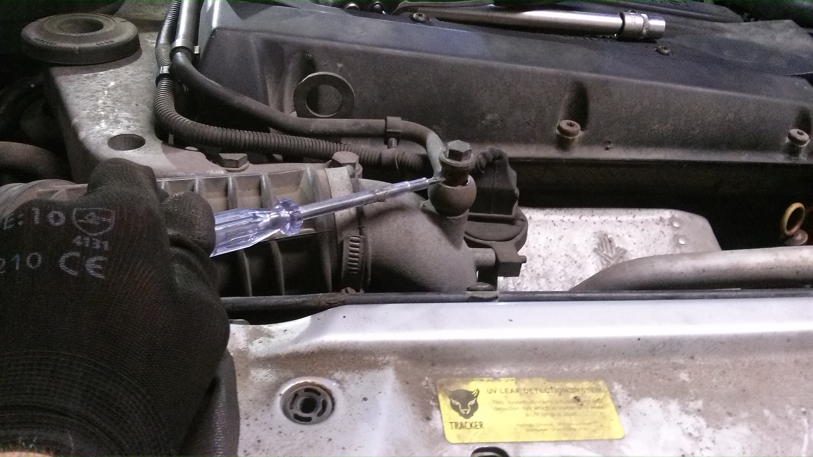

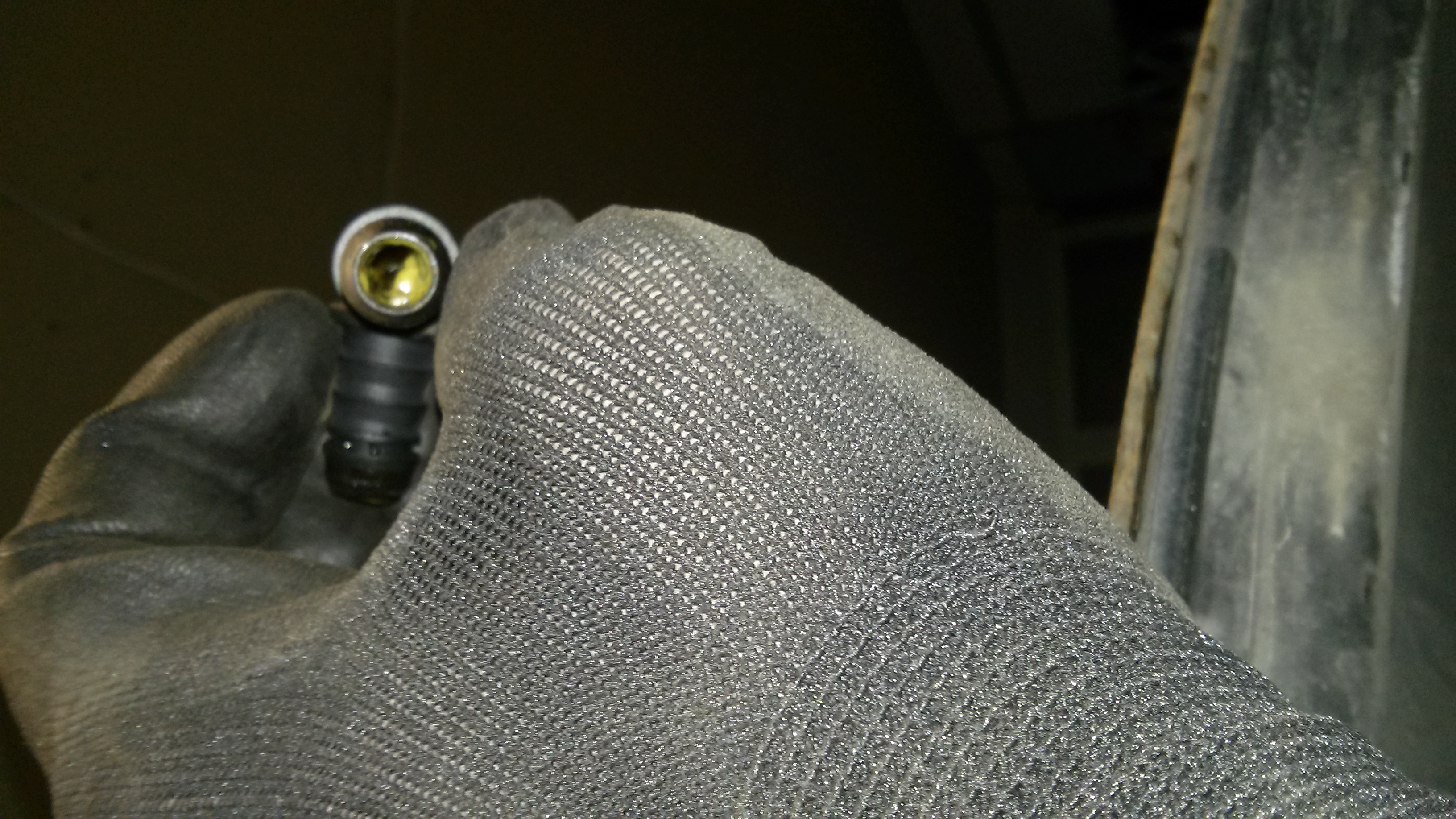

Nii alustame siis algusest... Kas sellest kohast mida pildil kruvikaga näitan peaks tulema kütuselõhna.. Ühesõnaga kui selle lahti keerasin, tuli meeletu kütuse lõhn... Ise enda mõistusega arvaks, et sealt peaks ainult õhk läbi käima.. ?!

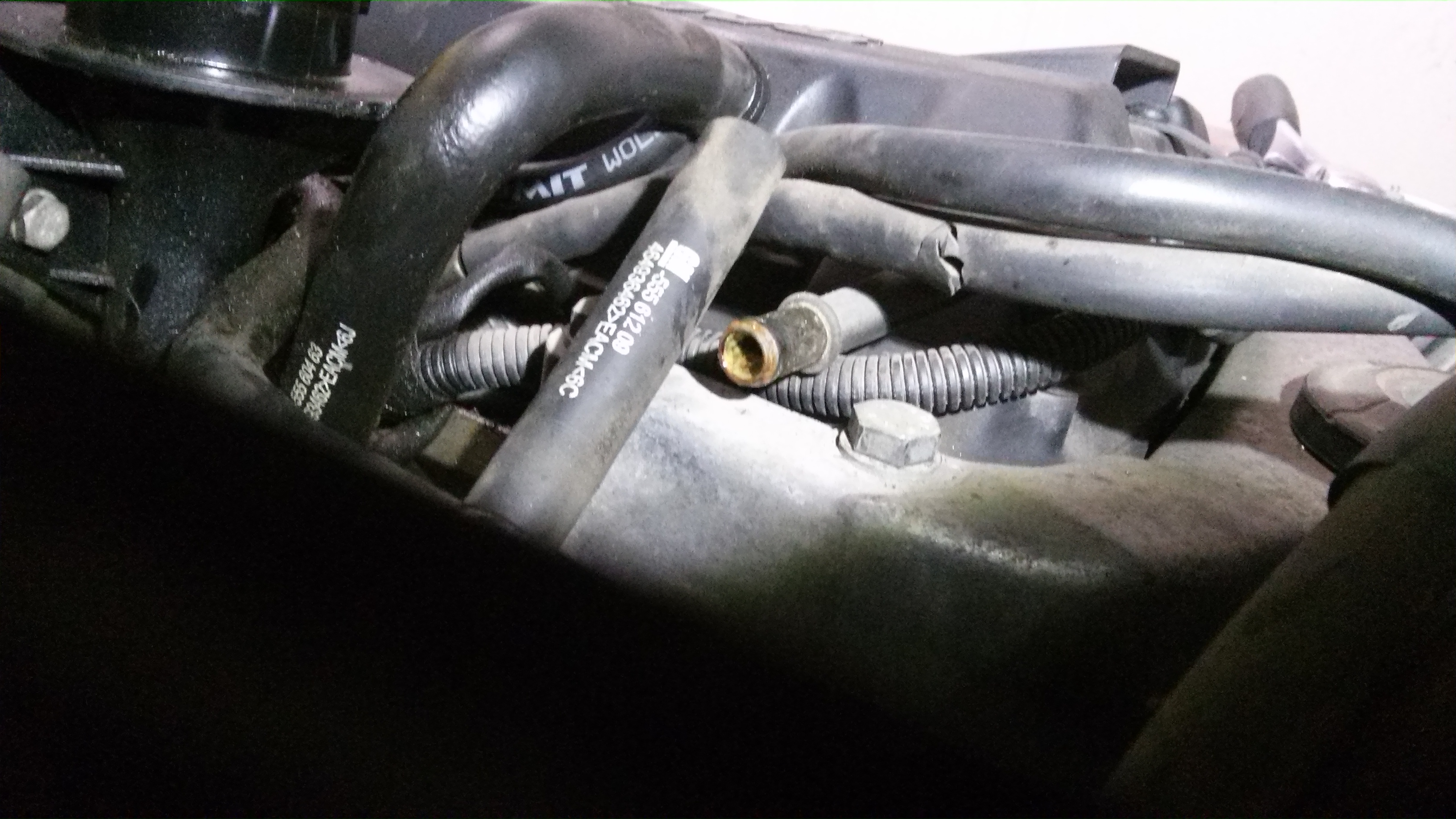

Tuulutus korralikult jama täis..

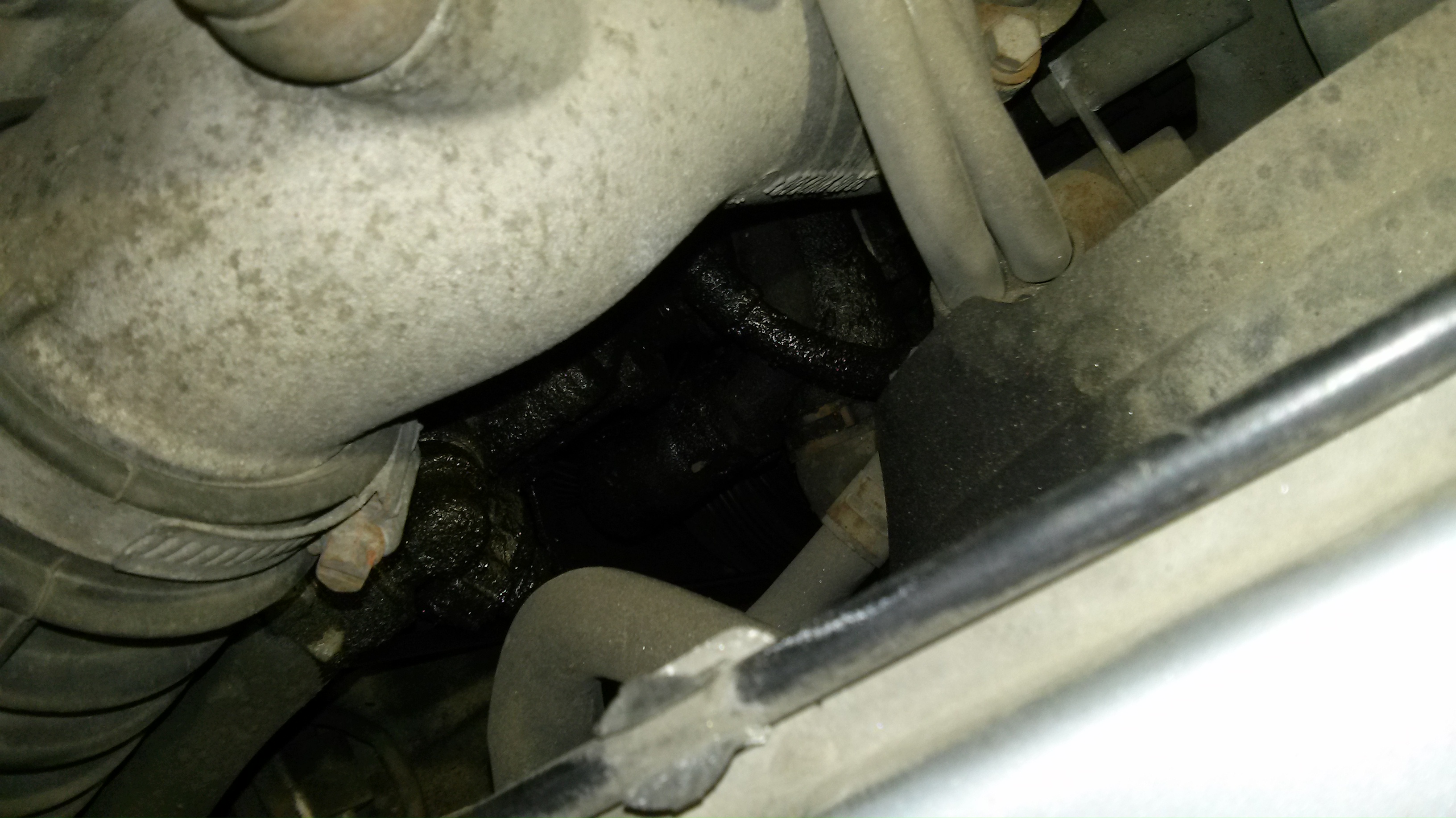

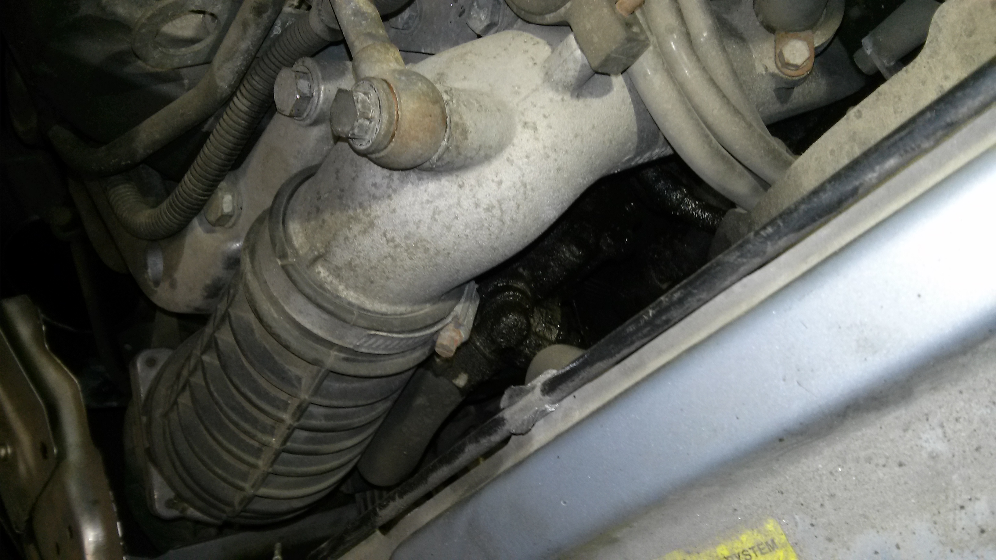

Mis asi seal all on? Sest peale vaadates on seal mingi kõva leke..
õliaurud liiguvad seal
PiltPilt
roolivõimendi pump
