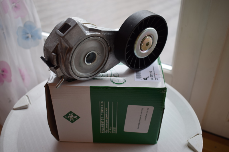

Veepump, pinguti ja juhtrull kohal. Läheb lühikese rihmaga variant, s.t keskmise juhtrulli jätan välja.
DIY link neile keda huvitab rihmavahetus protseduur. See on minul kuues Saab seitsmest mis tahab veepumba vahetust. Nubliku autol läks pump kogu jutuga vahetusse 192500km pealt. Eelmisel Aerol 315000km pealt, teiste läbisõite ei mäleta. Konkreetsel autol kellal 306000km ja veepumbal on päris tugev lõtk sees. Pinguti ja juhtrull on päris otsas. Jupid tellisin AeroMotorist, pole küll järgmise päeva tarne aga alla nädala on jupid kohal ja väga mõistliku hinnaga.
Muudetud, veepump, pinguti ja juhtrull vahetatud. Lisaks käigukasti õlitorud üle vaadataud ja banjod pingutatud. Tundub et viimane tegevus jäi tegemata kui sai kokku laotud esiots, enam igatahes ei leemenda torud.

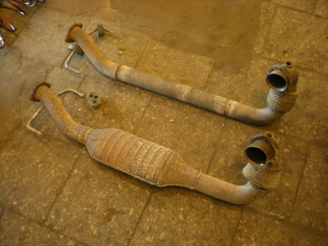

AMUL on kõrge kuna pidurivõimendi lekib ma arvan, Nubliku masinal oli sama probleem ja samad sümptomid. Kui ma piduripedaali põhja vajutan siis OPENSIDis lambda näita läheb paika, hakkab ilusti üles alla käima. Kui piduripedaal nüüd lahti lasta siis mootor korra puterdab ja lambda näit jookseb 2500 peale. Iga piduri vajutusega tuleb OPENSIDi meeletu hunnik MIFI-isi. Piduripedaalilt jala võttes kõib susin, selline korralik pikk kohe. Aga ma ei usu, et see on põhjuseks, et MAIR üle 1000 ei lähe, aju küsib kuni 1300. Summuti on stock. Välisel vaatlusel täpselt sama mis 260hp Aerol aga minu auto oma on jube roostes ja kurat teab mis seisus need katalüsaatorid on veel.

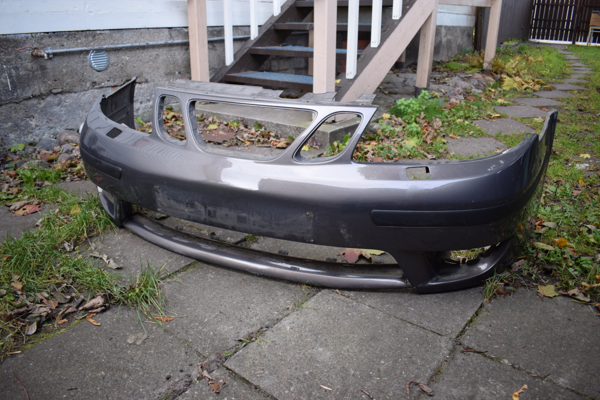

Mõned asjad taas koju veetud - pidurivõimendi, kojameeste pealse plastiku, karbilaiendid, raadio, hõbedase armatuuri paneeli, Aero rooli ja Aero näidikuteploki. Nubliku varudest tuli minu varudesse üks katalüsaatorideta 2.5" downpipe.
Kas näidikuploki vahetusel on sama teema mis raadio vahetusega - kõige pealt "divorce" TECH2-s vana auto andmetega ja siis "marriage" minu auto andmetega? Kasutaja Piktor nt ei saanud üldse tööle oma MY00 masinat MY02 kelladega. UK foorumis soovitati aju VINi 8-s number ringi muuta Aero omaks ja siis pidi toimima hakkama boost gauge. Eks mõni õhtu katsetab. Kui kellelgi kogemusi võiks kirjutada siia.
EDIT: rantto must MY05 Vector on üks kuradi hea doonor olnud:
tiivad, esimene pamper, esimesed tuled, diisli snorkel, Mitsu turbo, vasak logar, raadio, alu dash, kellad, rool, plastik kate kojameestele, üks kapoti amort, roolivõimu toru, udukate ja temp. anduri juhtmestik, õhufiltri kopsik, mootori alusraam, klaasipesu paak, karbilaiendid, jahutus radiaator, 17" veljed

Kus selliseid DP jagatakse? Mul oleks ka hädasti vaja :eureka:
Hetkel prooviks sain Nubliku käest. Kui kasu ka on pidime rääkima müügist. Ideaalis peaks ikka 3" panema, kõne alune tükk on 60mm
