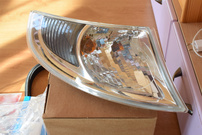

- esimsed suunatuled, Valeo 2x37,86€

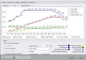

Garretti karp on pettus, seal sees on Aero turbo. 3.5fpr, suur snorkel ja walbro kütusepump on olemas. Soft on kodupruul, T7Suite arvab nii:

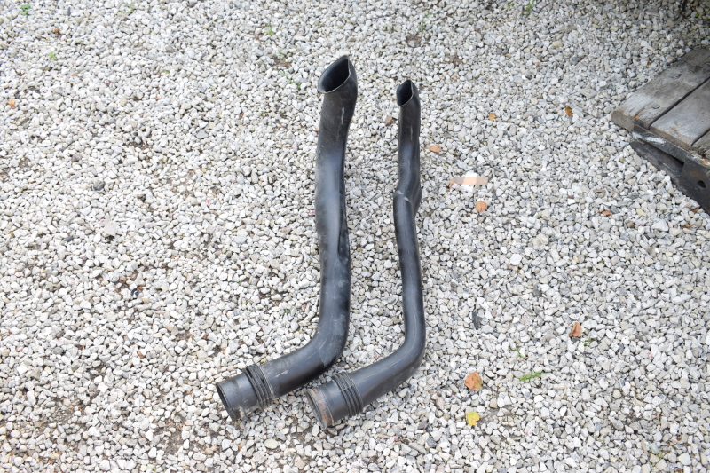

Klapikambrikaane õliaurude püüdur? oli kenasti umbes. Need kaks toru mis vaatavad kaane alla olid nii umbes, et sealt ei läinud 2mm traat ka läbi peale 30minutit leotamist. Lihtsam oli kuurist asendus kaas otsida ja seda pisut nühkida. Pamper ja esimesed tiivad on värvitud ning mootor on alt koos.

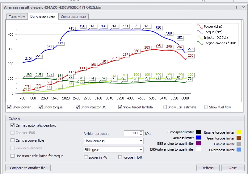

2 lidrase kohta suur väändenumber graafikus ja hp ka kuidagi suur... Inj dc kohta tühja % ei jäta. Ikka täiega :)
Pootsman
Postitusi: 1099
360cc juures ei saagi midagi tühjaks jääda :P see soft läheb käiku muudetud inj const, battcortabi ja kütusekaaridga kuna suuremaid pihusteid on vaja seal. viimane versioon millega mootor tuksub hetkel on viimases postis, Mreq 1150, DC 100% 5500rpm alates. 380nm

Uuem T7Suite enam ei näita DC üle 100.
Softidüno graafikut muidugi tõe pähe väga võtta ei tasu, sel päris mitu asja, mis väände kõrgematel pööretel alla kisub :cool:
