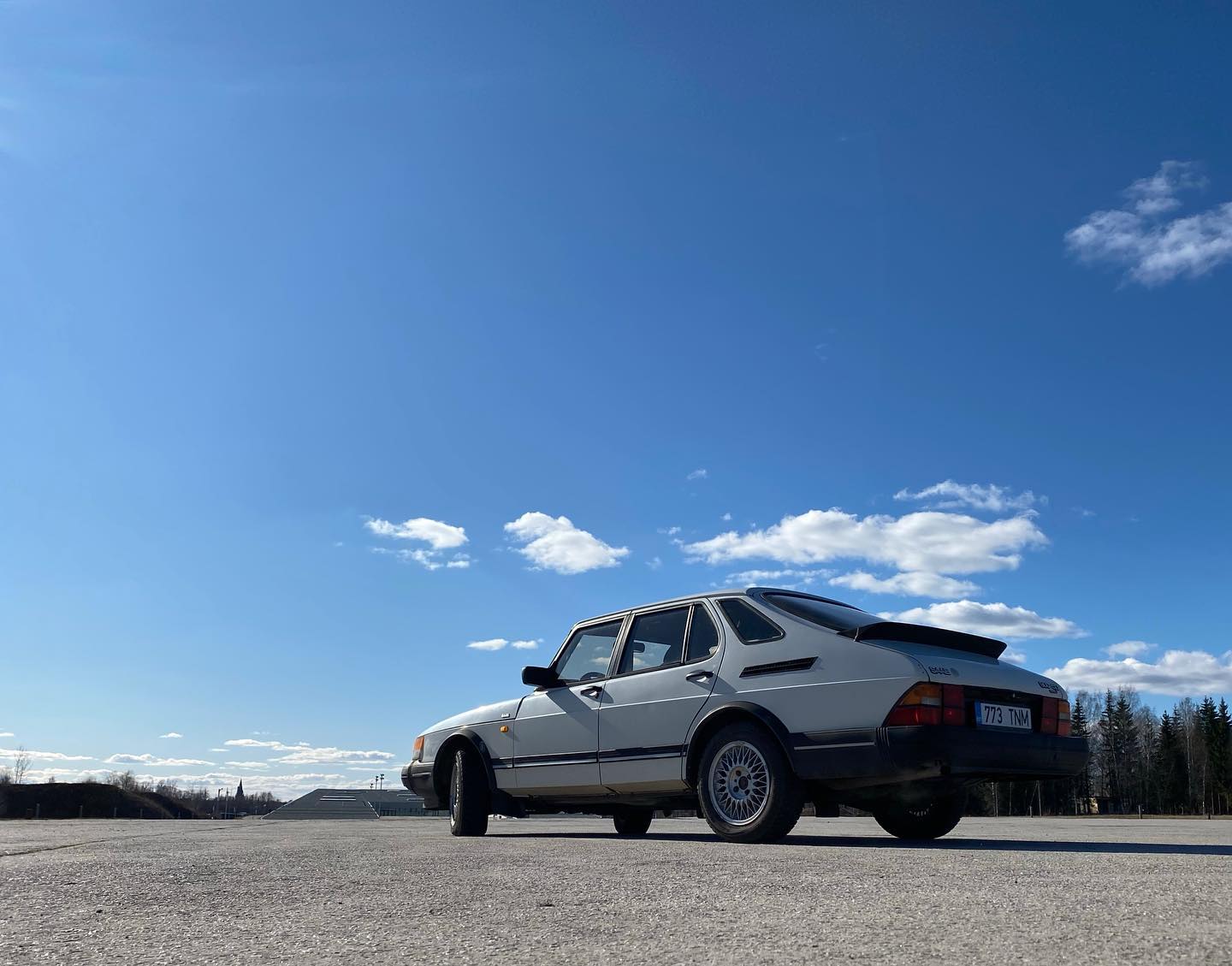

#45
Nüüd klaas vahetatud. No mul ju ikka pronkstoonis klaasid, täitsa piinlik kohe...
Igatahes, vana klaas jäi vahetusel terveks, kas kellelgi on soovi?
Üks pilt ka vahelduseks:

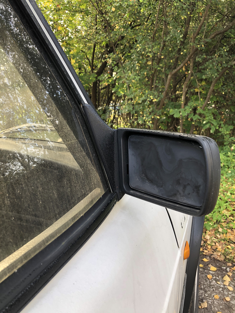

#46
Kellegi parema küljepeegli klaasi on pakkuda?
