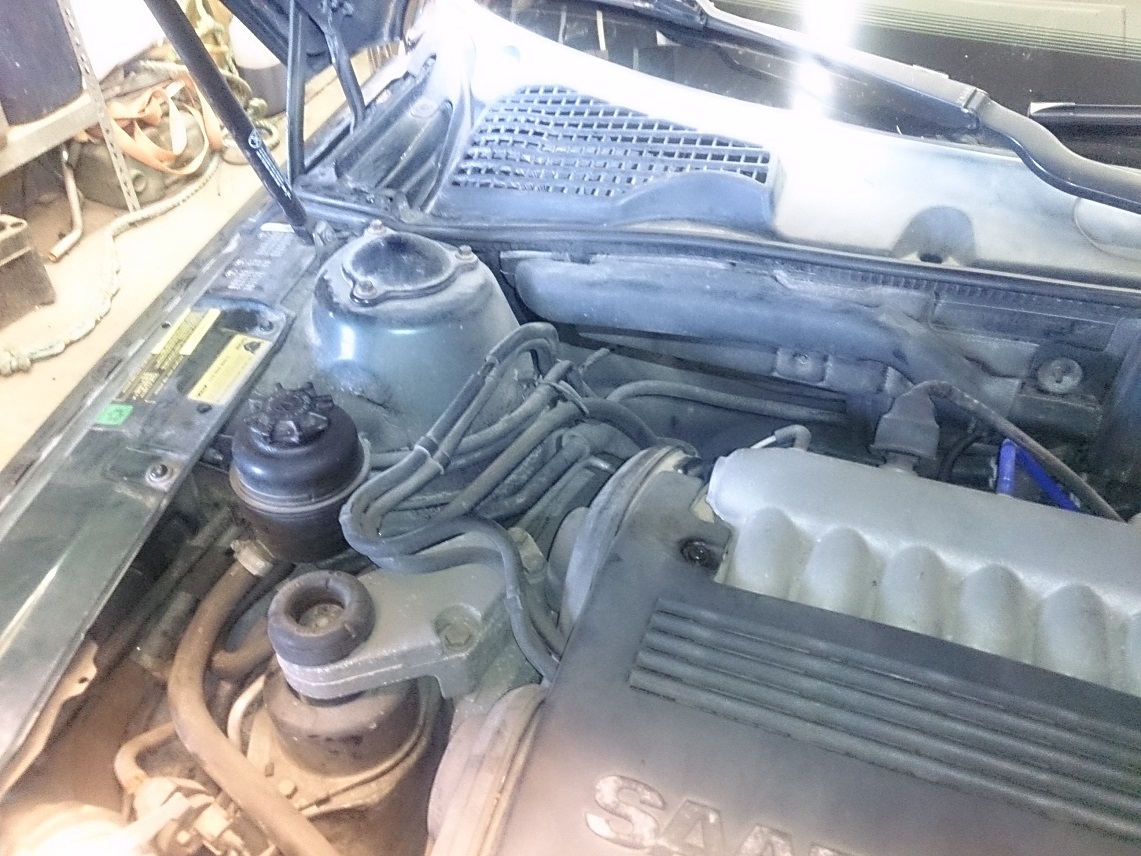

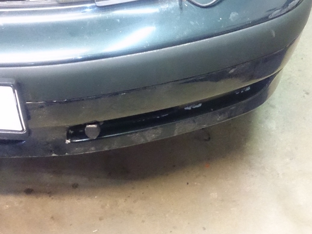

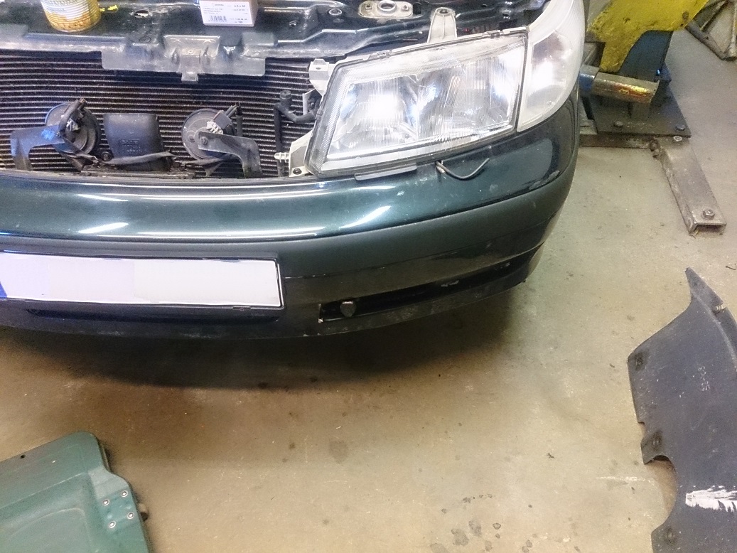

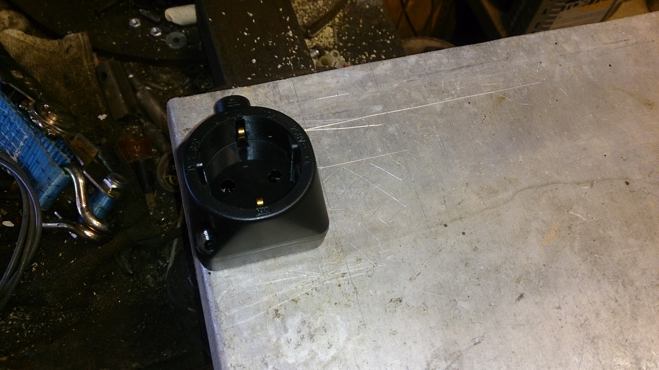

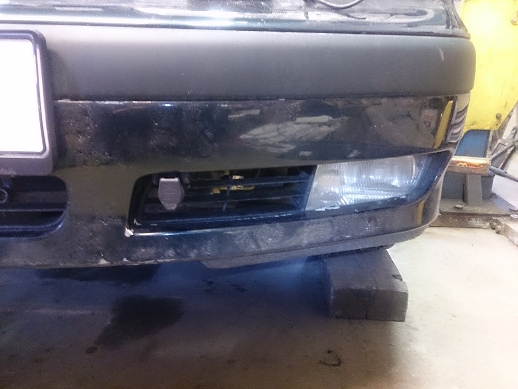

Edasi paigaldusel pistikuga.
Nuputasin pisut vöimalusi, kuhu pistik panna.
Lihtsaim oleks muidugit küljele, kus vaba ruumi stanel küllaga. Kuid teiste kogemustest (on ka omal ühekorra vähemalt juhtunud) arvestan ettenägelikult sellega, et mis juhtub kui söita autoga ära juhe alles küljes olles ... seega küljele ei pane.
Ette panek probleemne, stange tugevdustala ees. Volvol suutsin panna läbi poolraami tugevdusava, kuid Saabil see juhtme jaoks liialt väike.
Otsus jäi madalale udutule körvale. Vasakule kaablite paigutuse pärast, paremal pool on sisselaske toru ees.
Kükitamine mind ei häiri, suunaga otse ette, klapp ülesse poole, et ühendatud olles lumi ega vihm pistikule ei sajaks, kuna ülaltvaadates otse alla pistik ise ei paista, aga klapi lahti tehes ulatub see välja:
defa install 09.jpg (316.57 KiB) Vaadatud 16468 korda
defa install 10.jpg (283.43 KiB) Vaadatud 16468 korda
defa install 11.jpg (193.44 KiB) Vaadatud 16468 korda
defa install 12.jpg (227.49 KiB) Vaadatud 16468 korda

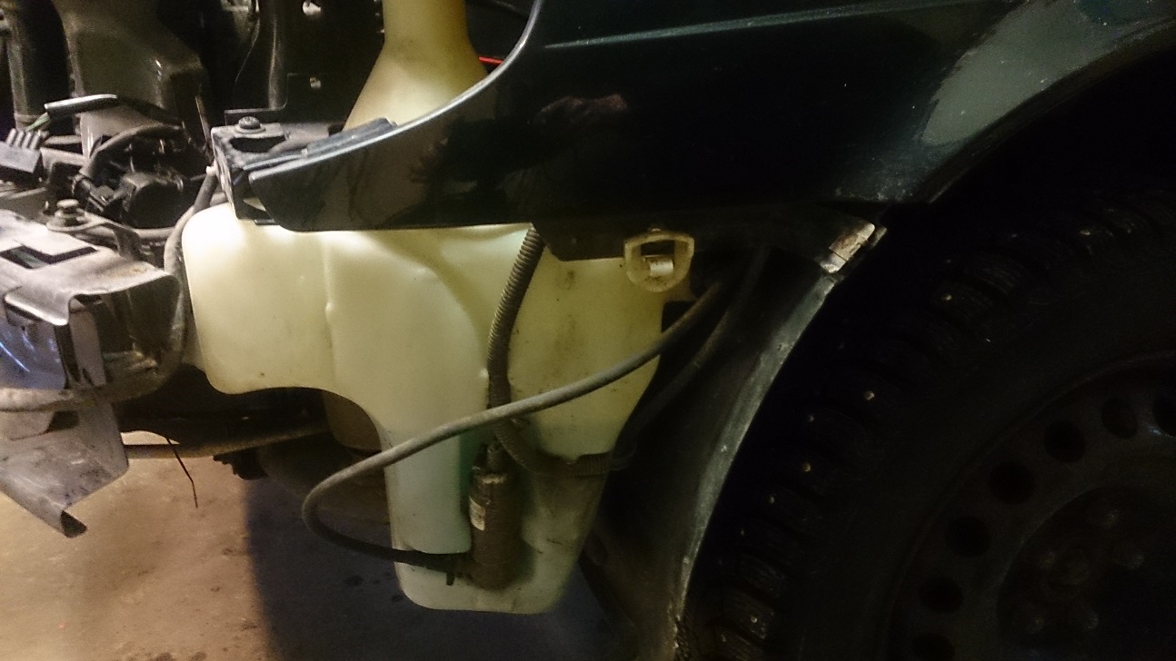

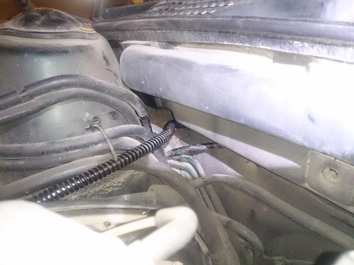

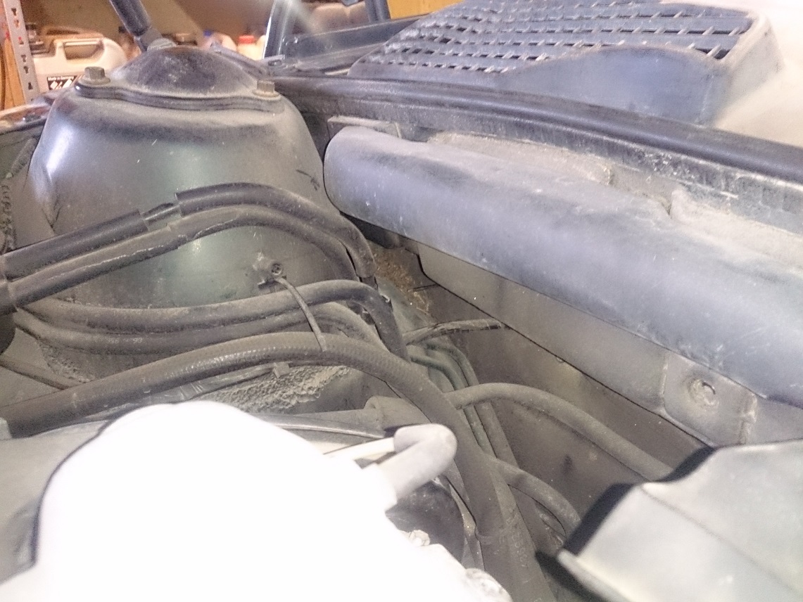

Kui esistange eest oli, uurisin aknapesupaagi olemist.
Ma ei tea, kas paak on millalgi kunagi vahetatud, kuid voolikud ja juhtmed ei jookse mitte sealt kus nad tehasest möeldud olid jooksma. Muuta ma aga nende asukohti ei saand, kuna voolik liialt lühike ja paak auto külge needitud, et juhtmete asetust korrigeerida, neete ma lahti puurima ei hakanud.
Kuna köik toimib ka nii, siis olgu sedasi edasi:

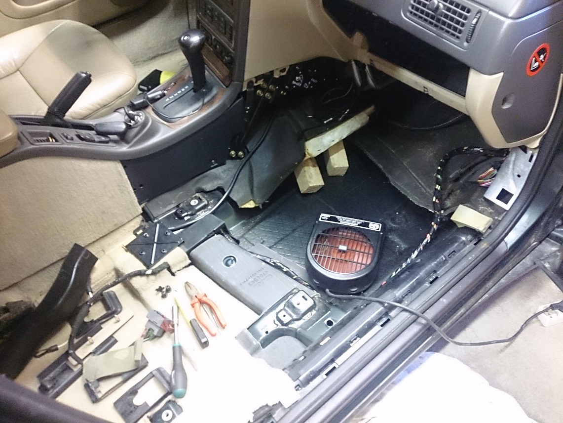

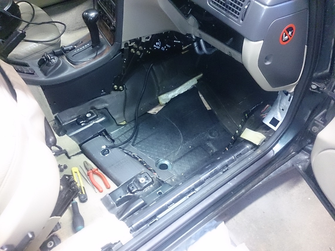

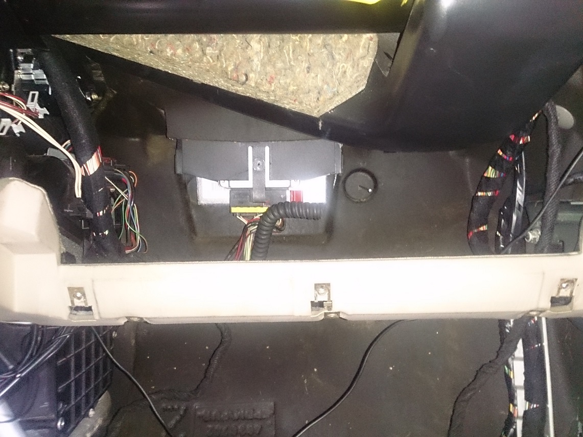

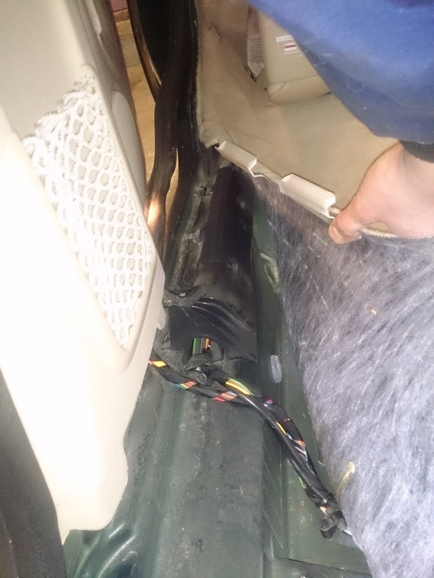

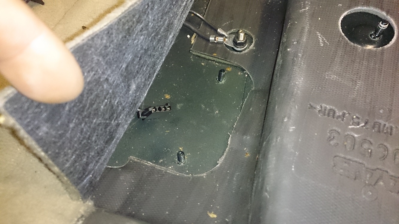

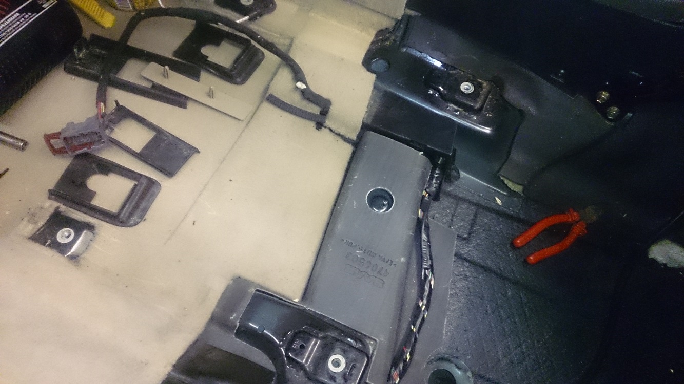

Tegutsedes seal kunde pool puhuri juhtmete ja pöranda kuivatusega, avastasin miskit.
Oskab keegi öelda, mis käib seal kunde istme all, kahe 6mm poldiga pöranda küljes, vaipkatte all, pistik tuleb ligi kolme juhtmega ?
mis kaib seal 01.jpg (276.23 KiB) Vaadatud 16353 korda
mis kaib seal 02.jpg (317.11 KiB) Vaadatud 16353 korda
Vastus, mille leidsin.
Re: Saab 9-5 Estate 2.3t -->3.0t, 1999, overspeed
Postitatud: L Veebr 10, 2018 21:52
Postitas overspeed
AndresV kirjutas: ↑E Veebr 05, 2018 16:55 Siin veeti õlirõhu- ja boosti kellade kaableid läbi tulemüüri, äkki on abi:
http://www.saabcentral.com/forums/showt ... p?t=319274
http://photo.platonoff.com/Auto/2004041 ... e_install/
Tänud lingi eest, kahjuks sealt ma vastust omale ei leidnud.
Kunagi kui salongi filtrit vahetasin, siis avastasin et kunde jalgadealune on märg, filtri juures vee äravool oli umbes. Kuivatasin pöranda vaiba, puhastasin äravoolu ummistuse ning lootsin et asi sellega korras. Tuli aga välja teisiti ...
Otsides tulemüürist läbiminekut salongipuhuri juhtme tarvis, üritasin käe ajada isolatsioonimati alla. Kergitades aga pöranda isolatsioonimatti (pörandavaip eemaldatud, isolatsiooni pealmine osa kuiv), oli selle all olev 3cm vahtkummi lige märg !
Nuputasin tükk aega, kuidas isolatsiooni kätte saada, ei nuputanudki välja, kuna tundus et parem ja vasak pool omavahelt AC alt läbi ühenduses ... löikasin lihtsalt tüki lahti.
Tüki panin ahju peale kuivama, tulemüüri isolatsiooni ja torpeedole jäänud osale panin klotsid alla ning ööpäevaks puhuriga kuivama.
Sain köik kuivatatud:
defa install 13.jpg (332.33 KiB) Vaadatud 16328 korda
defa install 14.jpg (345.99 KiB) Vaadatud 16328 korda
Vahepeal tegelesin siis kapotialuste DEFA kaablitega ...

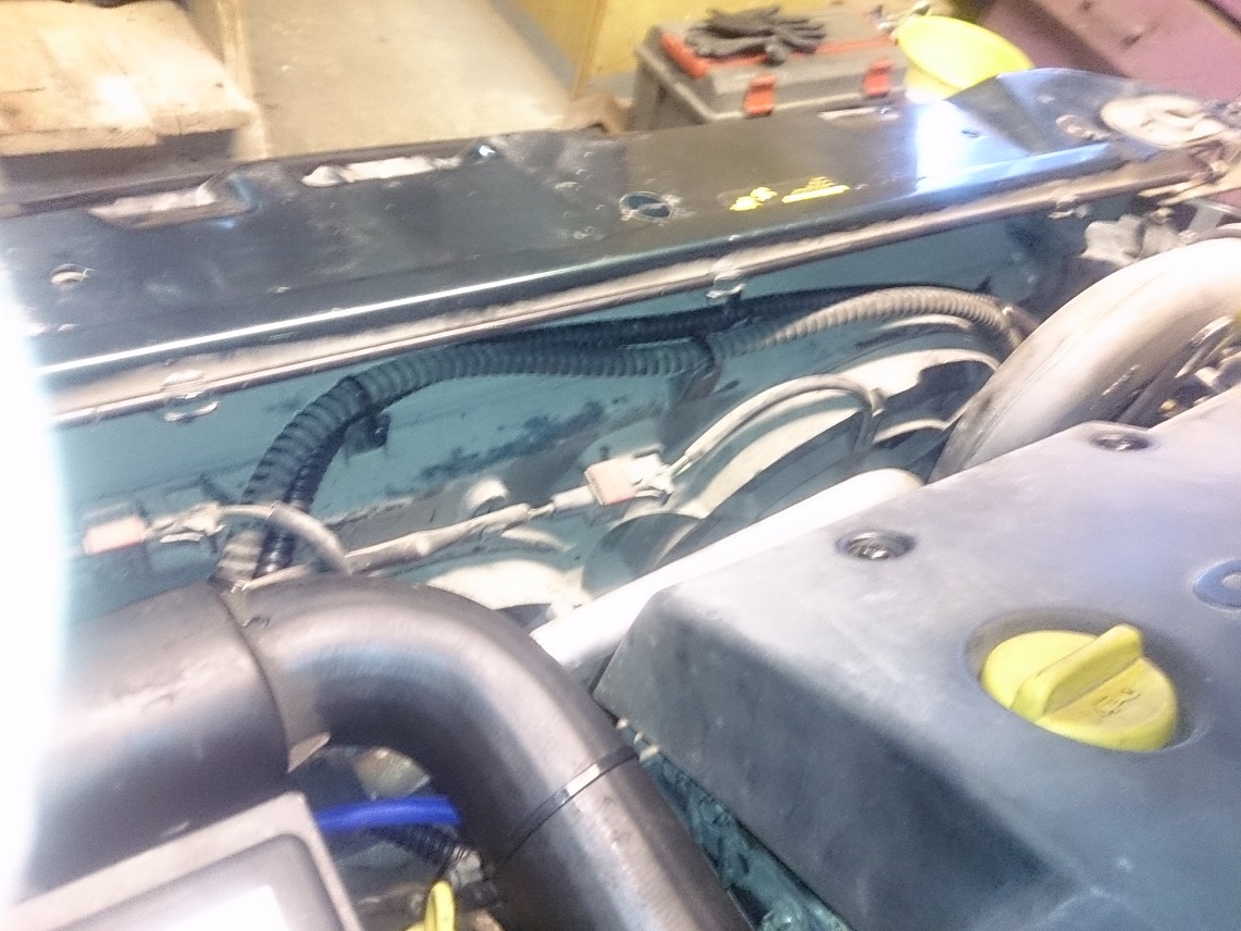

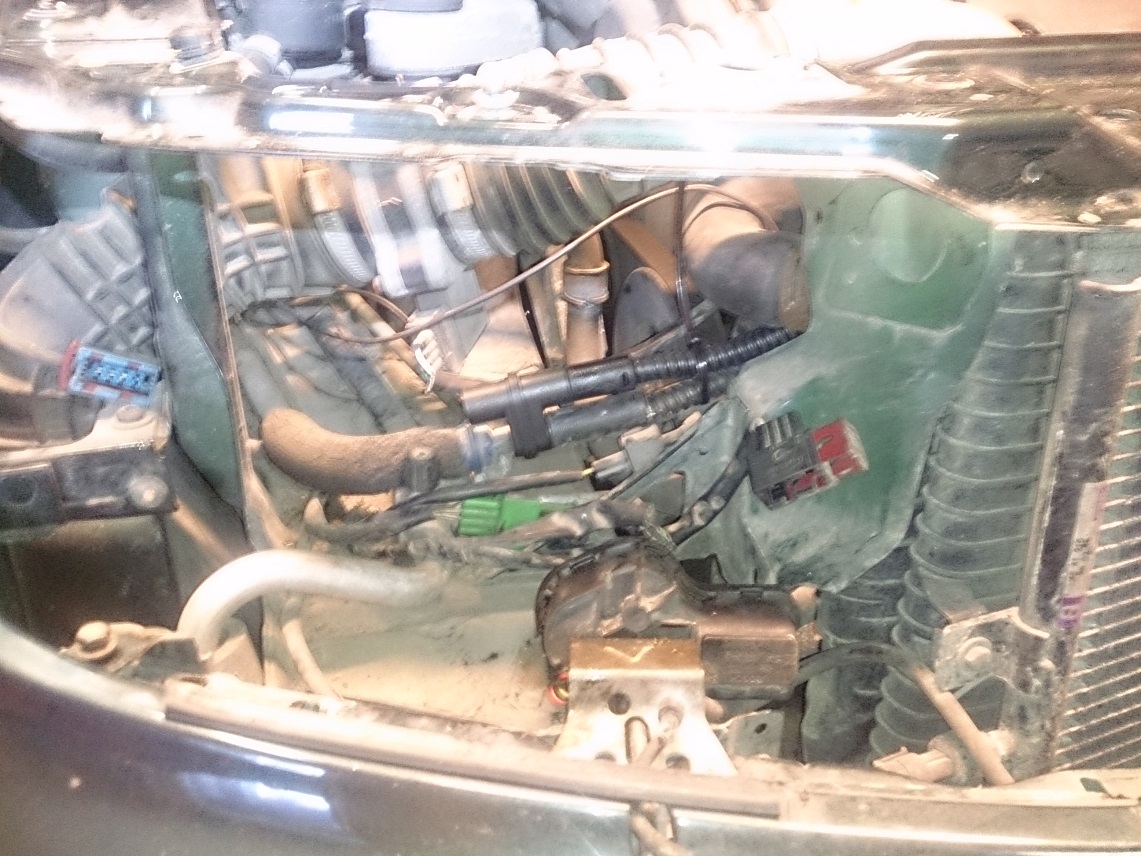

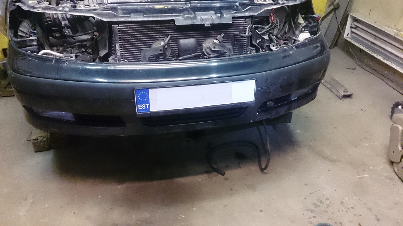

Vasaku udutule juurest tulin pistiku kaabliga ülesse (vahepeal kinnitused kaablikröpsudega). Sealt edasi, koos mootori soojenduselemendi kaabliga, radika ventide plastiku peale. Seal olid kenad plastaasad, mille külge kaablid kinnituskröpsudega tömmata sai:
defa install 15.jpg (353.66 KiB) Vaadatud 16304 korda
defa install 16.jpg (291.55 KiB) Vaadatud 16304 korda

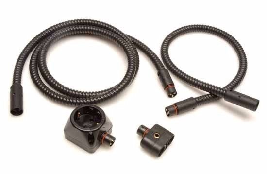

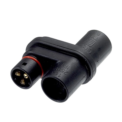

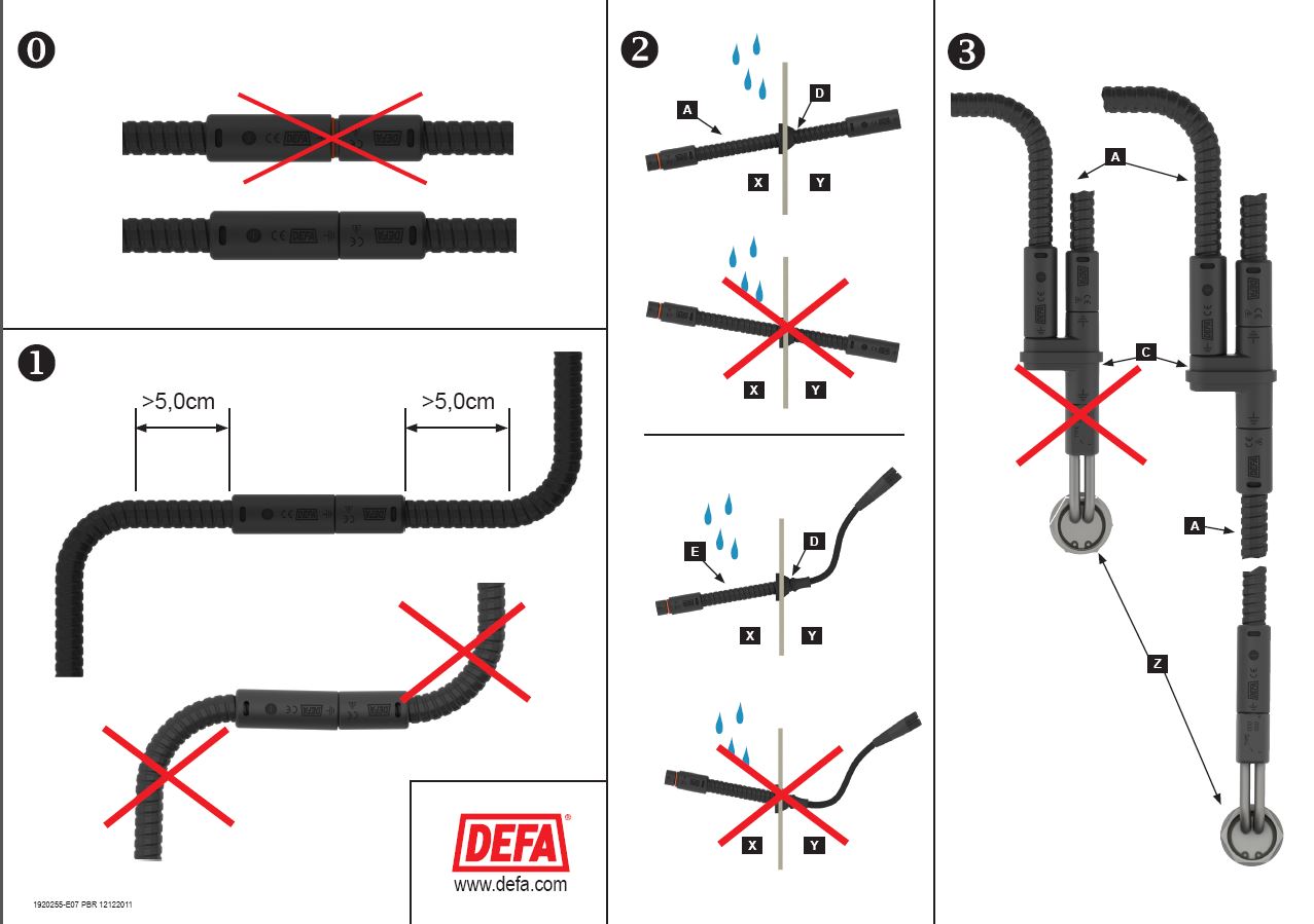

Juhtmetega oli mul kaasas Defa kaablite ühenduse vana-tüübi Y-ühendus, kus sisend ühelpool ja kaks väljundit teisel pool:
Defa Y old.jpg (17.46 KiB) Vaadatud 16304 korda
Mulle aga see ei sobinud, kuna voolu sisendjuhe ja ühe tarbija juhe juba koos paralleelselt tulevad. Seega pidin taas poodi minema ja uuema tüübi Y-ühenduse muretsema, kus ühelpool sisend ja väljund ning teisepool väljund:
Defa Y new.jpg (44.38 KiB) Vaadatud 16304 korda
defa install 17.jpg (343.75 KiB) Vaadatud 16304 korda
Nii jäid kaablid palju soliidsemalt ja vähemate painderaadiustega.
Edasi siis nuputama, kuidas kaabliga läbi tuleseine minna...

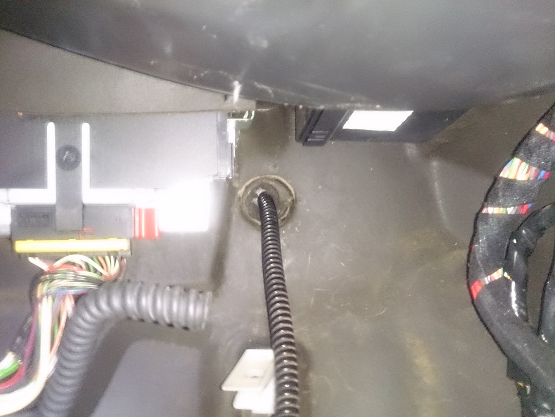

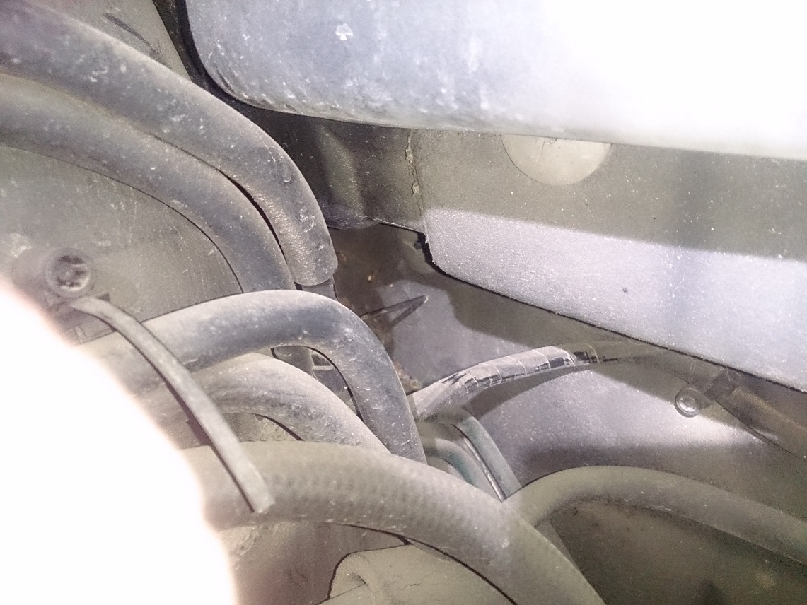

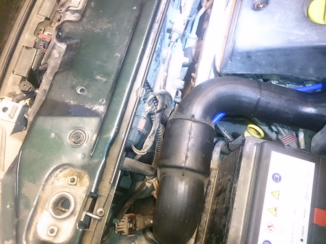

Tehase poolt jäetud ava kummiga ma ei leidnud. Otsustasin siis ise teha. Leidsin sobiva koha, kust vöiks kaabel läbi minna, ilma et ta millelegi ette jäeks ning mootori-ruumis normaalselt paigutatud saaks.
Kontrollisin ennem mitu korda silmaga (muud moodi ei saand ju), et koht öige oleks, löpuks puurisin 3mm kontrollava läbi seina. Pistsin varda läbi ava ning surusin läbi mootoriruumi isolatsiooni, nii nägin täpselt kuhu kaabel väljub:
defa install 18.jpg (297.25 KiB) Vaadatud 16304 korda
defa install 19.jpg (346.3 KiB) Vaadatud 16304 korda
defa install 20.jpg (279.36 KiB) Vaadatud 16304 korda
defa install 21.jpg (273.16 KiB) Vaadatud 16304 korda
Sobib. Kaabli kaitseks käib plekile kummipuks, mille sees kaabel tihedalt olla saab. Puksi jaoks on vaja puurida 20mm auk ... mul muidugit olemas puurid 18mm ja 21mm. Jällegi poodi rahakotti kergendama, kuna 18mm suuremaks viilida eriti seal armatuuri all ruumi pole ning 21mm ava liialt suur kummikrae jaoks.
Defa kaablid.JPG (106.66 KiB) Vaadatud 16304 korda
Ajasin kaabli läbi seina, asetasin kummikrae paika. Kaablile pidin lisama 50cm kaablijupi kapoti alla. Olemasolnud kaabel jäi 50cm liialt lühikeseks, ühestükis pikemat kaablit enam poodi ostma küll ei tahtnud minna (saada on neid erinevates pikkustes), kuna 50cm kodo olemas oli vanadest aegadest, polnud ju probleem see lihtsalt juurde panna, pistikud ju samad. Nii ulatub ta kenasti Y-ühendusest kuni salongi pistikuni. Kapoti all liikusin kaablitega parema esilaterna tagant edasi, öhulugeja alt läbi (selle alla kinnitasin ka sisendkaabli maanduse kere külge, lisaks ühele originaalkaablile, mis juba kere poldile kinnitatud oli), ja mööda paremat äärt kuni salongi välja, kaabli kenasti kröpsudega kinnitades:
defa install 22.jpg (248.75 KiB) Vaadatud 16304 korda
defa install 23.jpg (284.31 KiB) Vaadatud 16304 korda

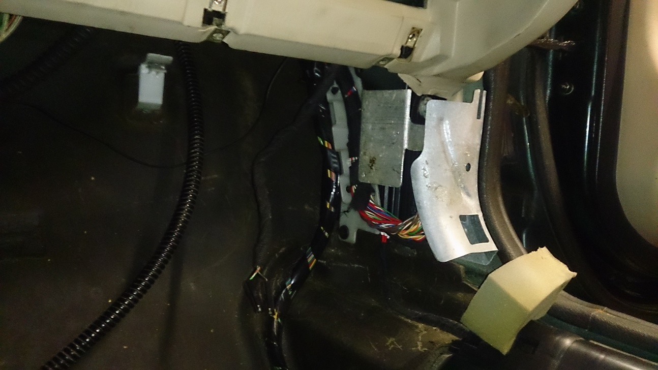

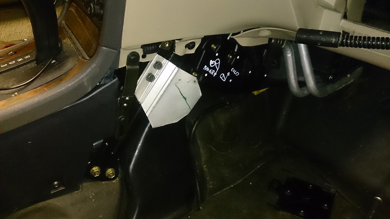

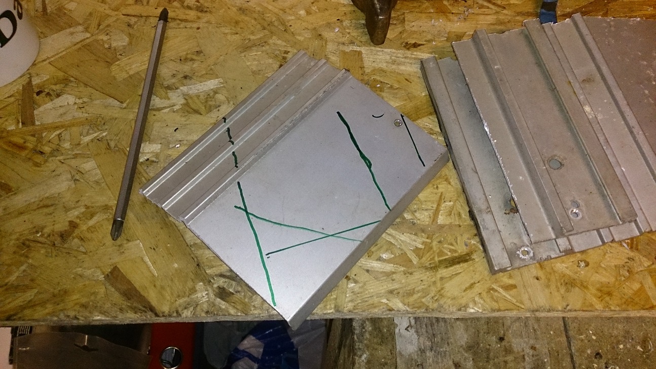

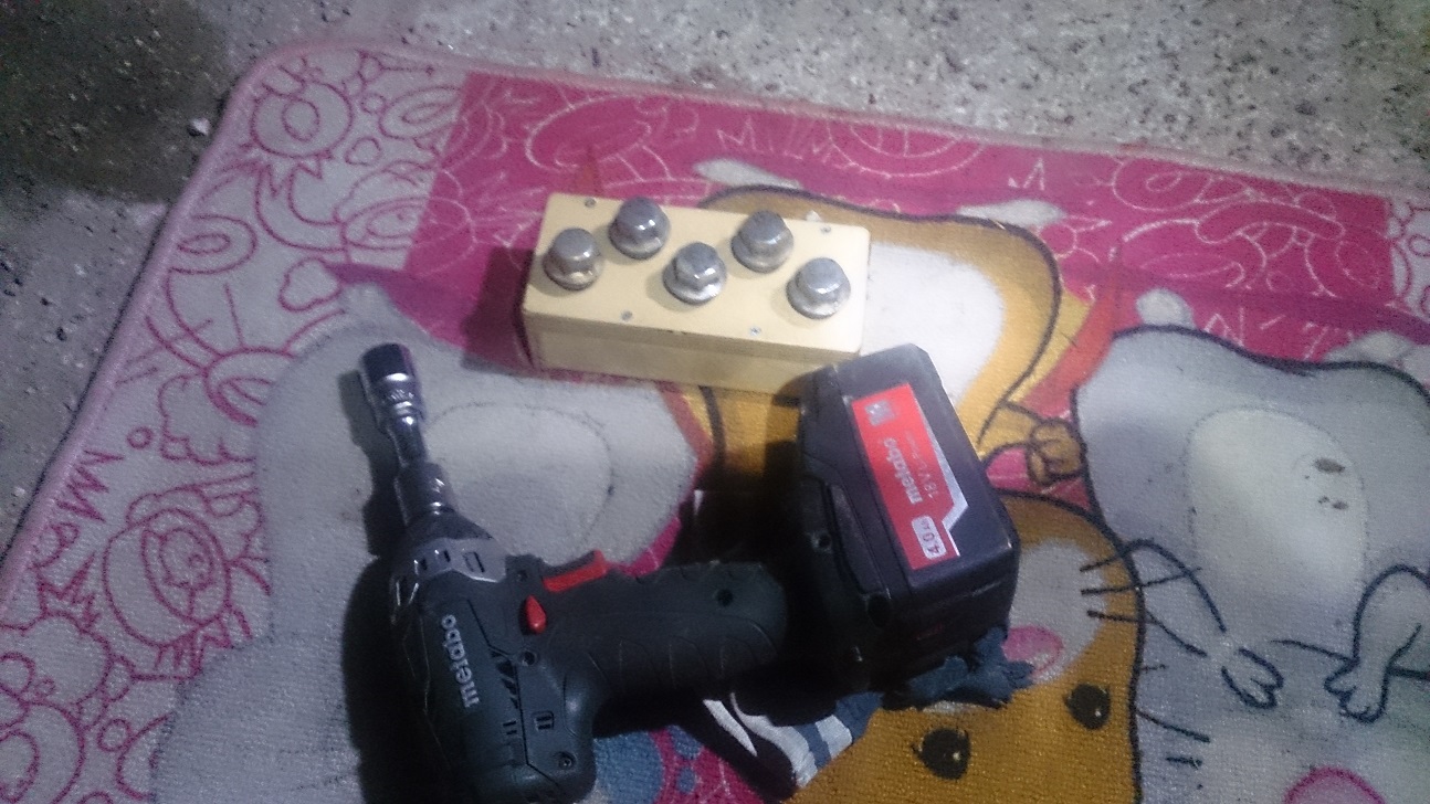

Salongipuhur tuleb küll suur ja kobakas (sama suur mis Defa Termina), siis ruumi seal ju on ning igapäevasöitudeks on mul talvel pöhiliselt Volvo, Saab soojaks on vaid vajadus-söitudel. Suveks saan puhuri eemaldada.

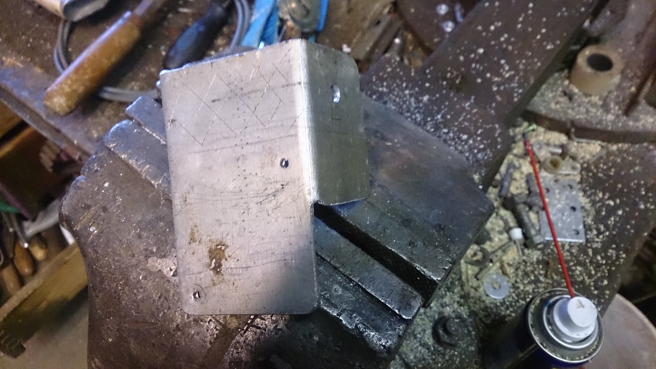

Salongipuhuri kinnitusplaadi jaoks tuleb ka vaipkatte alla plaat aretada. Löikasin selle ühest vanast alumiinium karkassist.
Kuna see suht jäik segu oli, siis lasin ta ennem pehmeks (alumiiniumi hea omadus, kes veel ei tea). Nii oli teda mugavam öige nurga alla painutada. Kinnitatud sai ta kahe poldiga (pilt proovist, detail veel töötlemata):

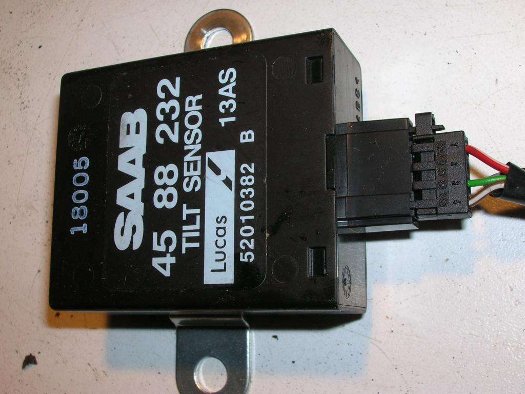

overspeed kirjutas: ↑L Veebr 10, 2018 16:47 Tegutsedes seal kunde pool puhuri juhtmete ja pöranda kuivatusega, avastasin miskit.
Ise küsin, ise vastan:
Ei andnud mulle see küsimus rahu, sobrasin manualis.
Ainukese asja, mis leidsin, et signalisatsiooni kallutus/liigutus andur käib seal:
Tekkis kohe isu selline vidin külge kruvida.

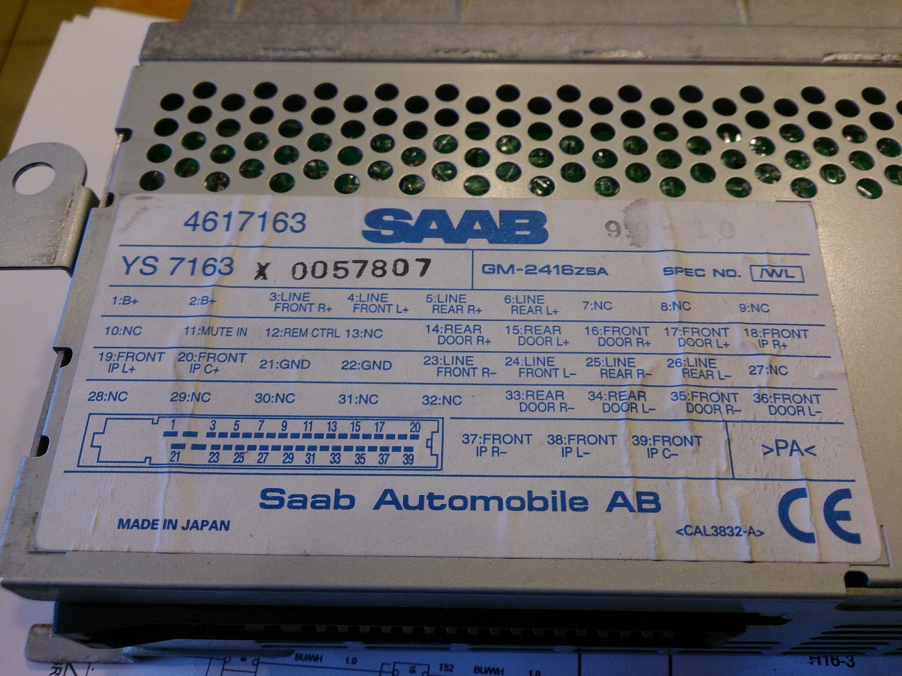

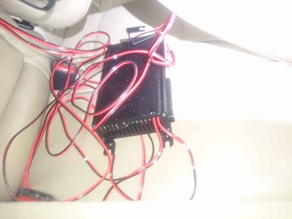

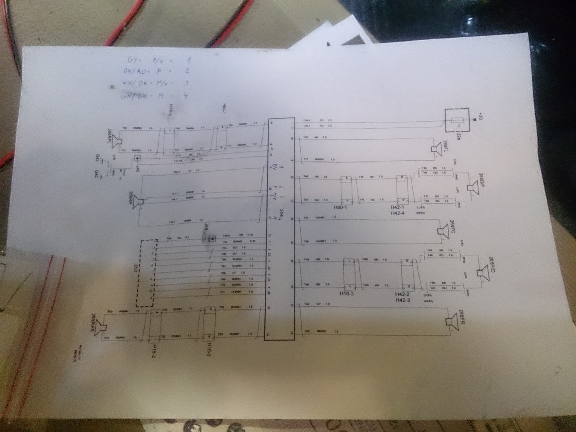

Sellest on küll üksjagu aega möödas, kui autole lisaseadmeid karbiga ostsin, kuid vaikselt saavad nad ikka külge, selle all mötlen siis pagassi kölarit.
Algul proovisin Harman Kardon vöimendit niisama külge ... toimis kenasti.
Siis otsisin manualist välja juhtmete skeemi ning spikerdasin pistiku skeemi ka originaalvöimendilt:
audio upgrade 002.jpg (245.79 KiB) Vaadatud 16167 korda
audio upgrade 001.jpg (461.97 KiB) Vaadatud 16167 korda

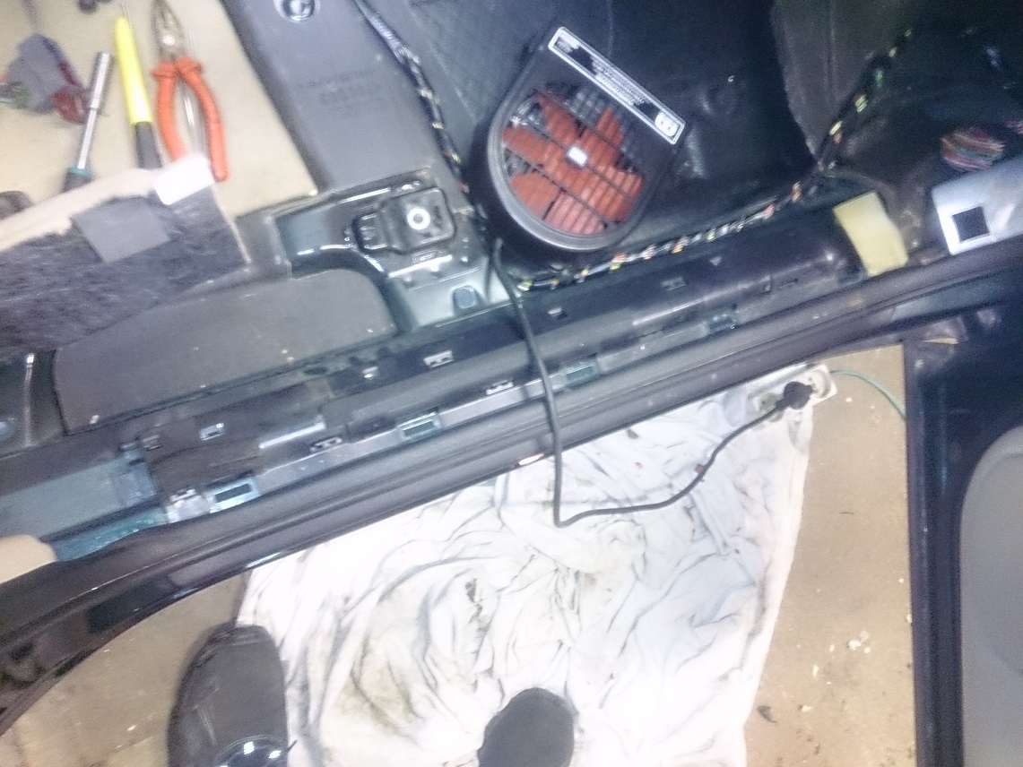

Läbi originaalpistiku ma vöimendisse bassikölari juhtmeid viia ei saanud, olgugi et pistikus laiutasid seal 4 tühja kohta.
Vötsin siis vöimendi lahti ning jootsin juhtmed otse vastavate pistikupiide külge. Juhtmed märgistasin kenasti numbritega, et sassi ei läeks paigaldusel.
audio upgrade 003.jpg (186.56 KiB) Vaadatud 16167 korda

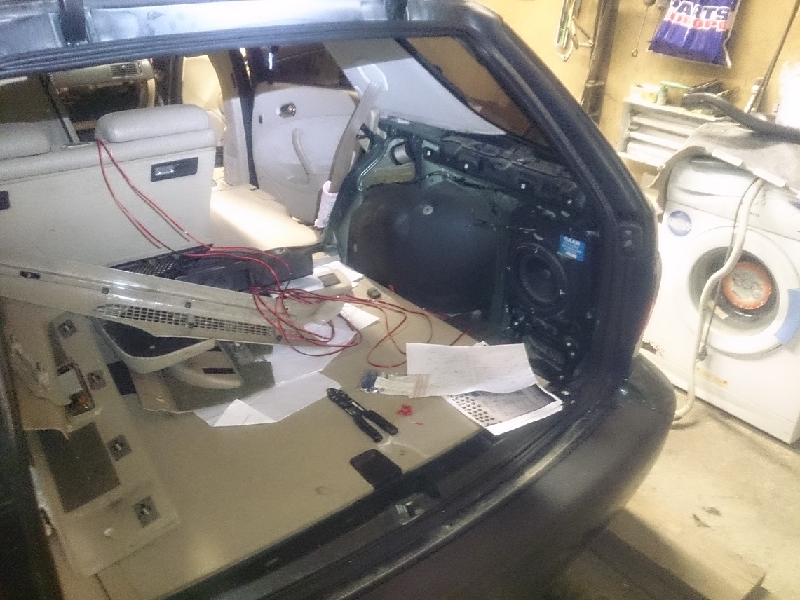

Ennem kaablite vedamist statsionaarselt kontrollisin kas asi toimib ka üldse. Vöimendile pistik taha ning juhtmed lihtsalt üle istmete. Toimib kenasti.

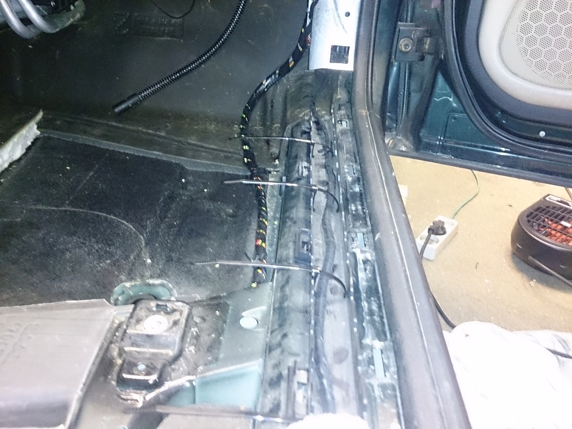

Siis vöis kaableid vedama hakata pagassipoole. Ennem plastiksoonde juhtmed kinnitades isoleerisin need kaitseteibiga.
Jöudes juhtmetega kölarini, ühendasin nad vastavalt. Önneks on kölari küljes juhtmed erivärvi nagu skeemil ka kirjas:

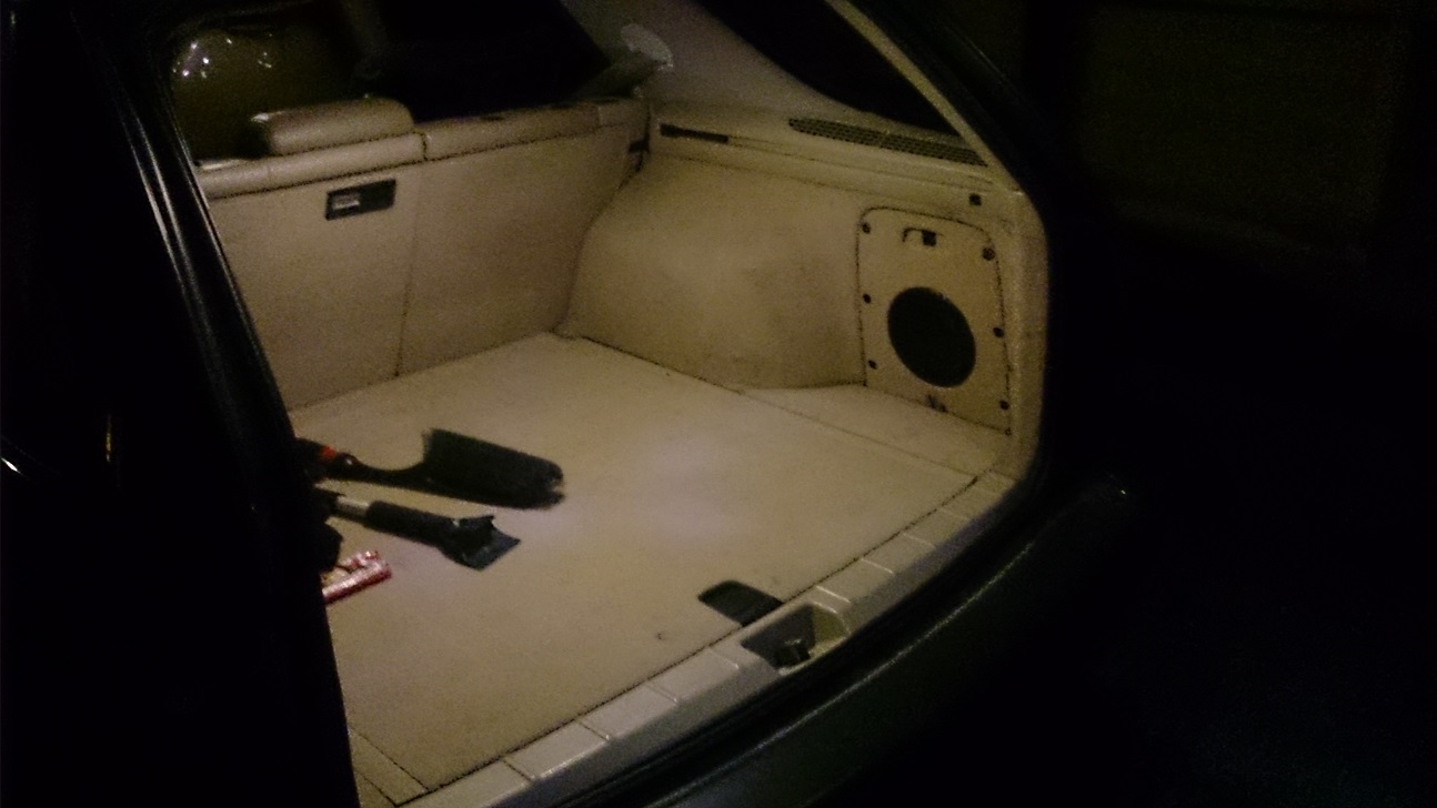

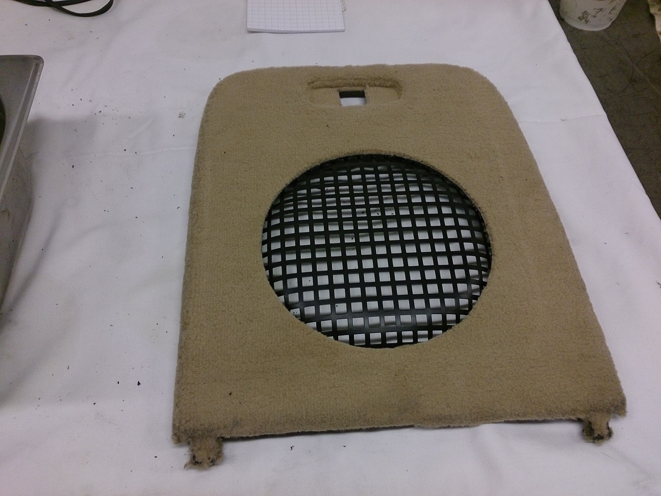

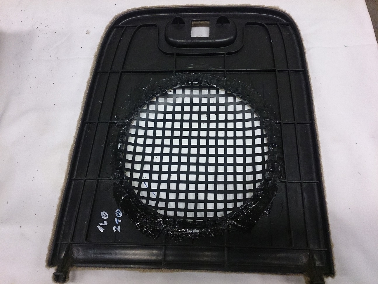

Kölari katte aretasin vanast kattest. Löikasin öigesse kohta vastava suurusega ava ning liimisin kaitsevöre külge. Parasjagu nikerdamist oli, aga toimib kaitse küll.

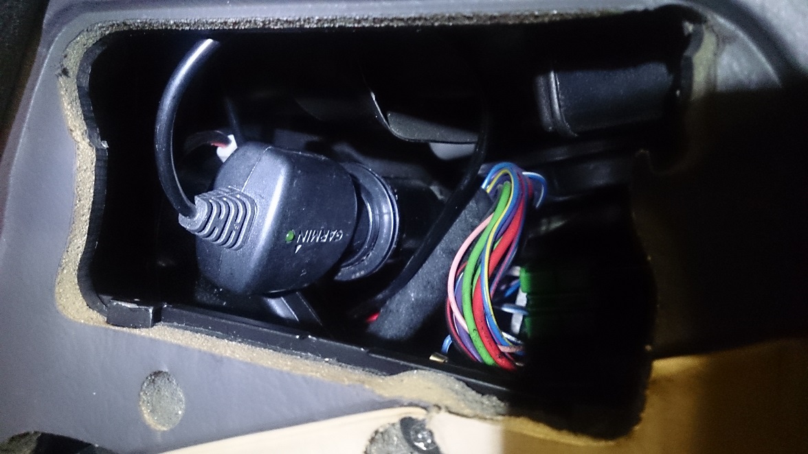

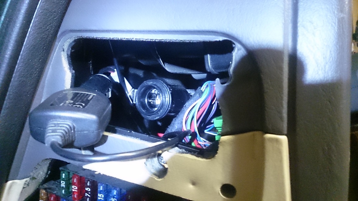

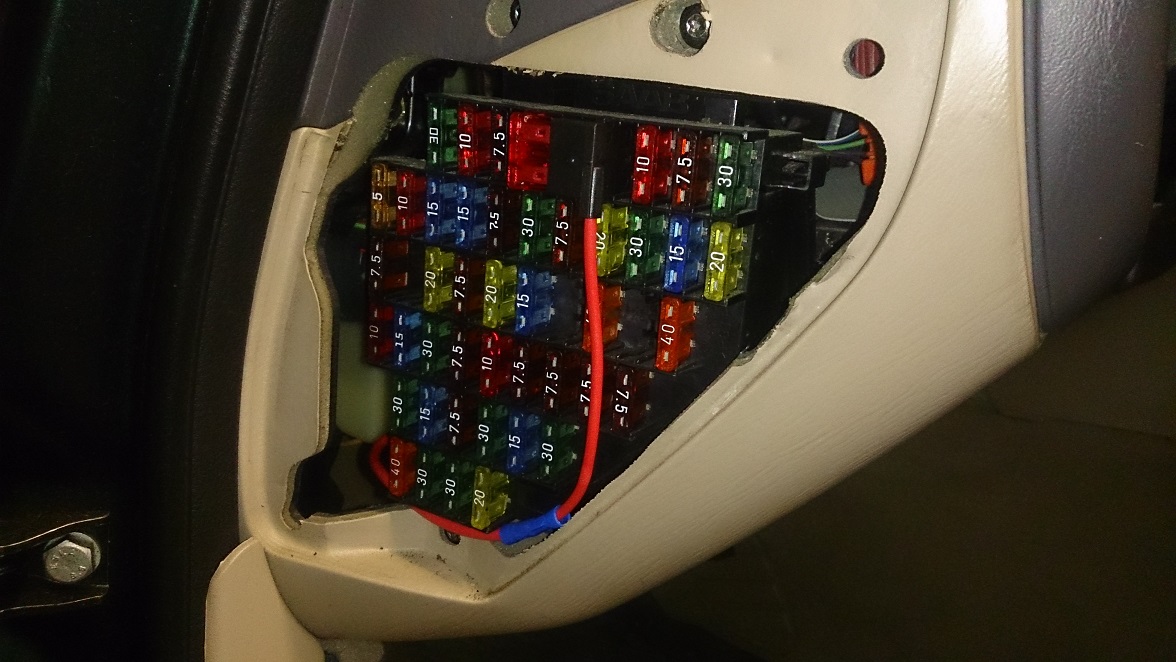

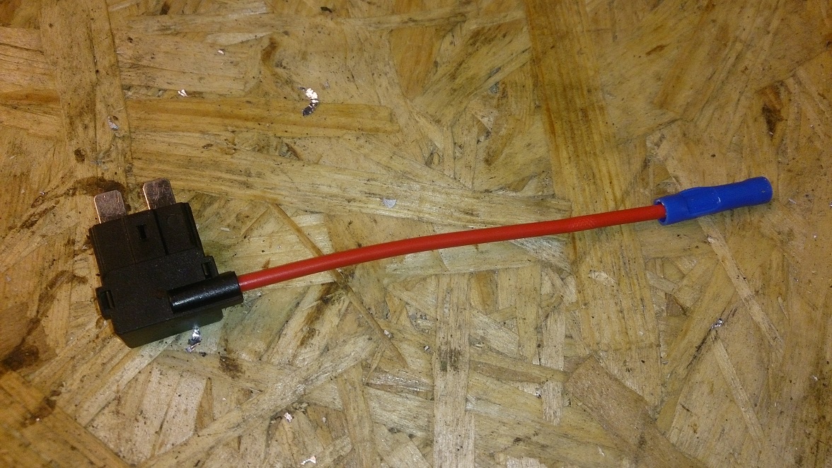

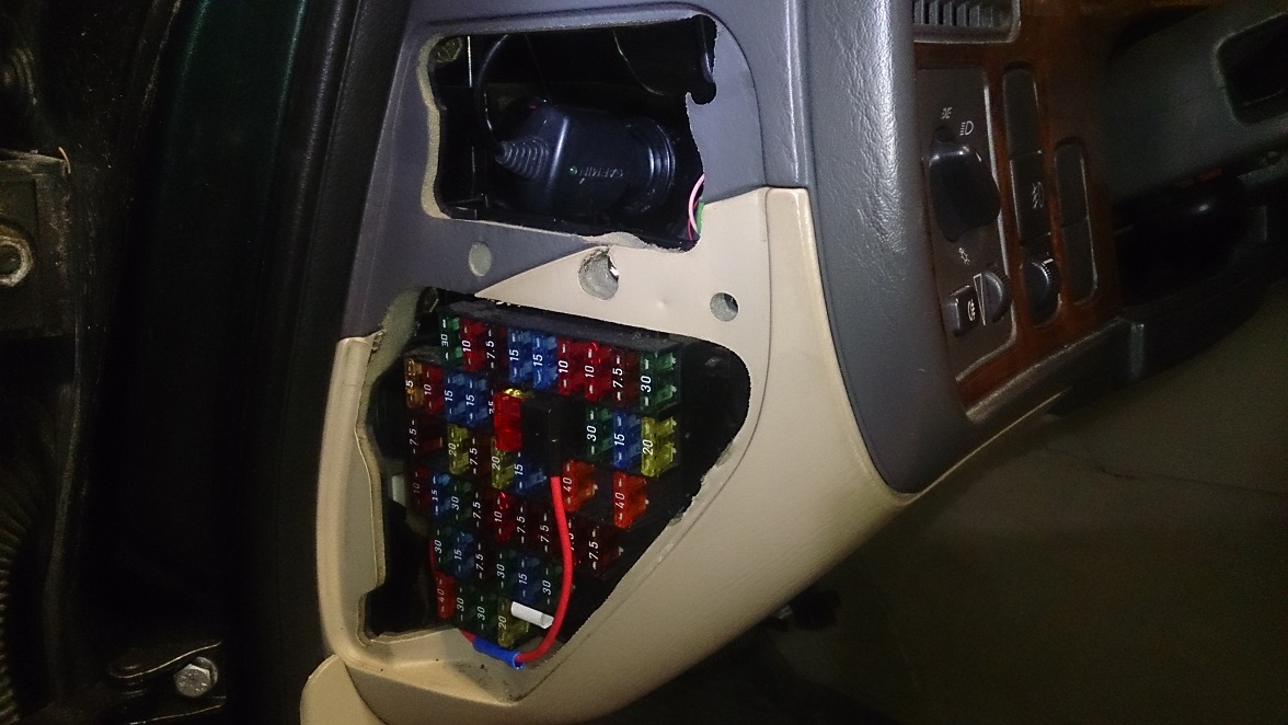

Vasakus armatuuri ääres A-piilari juures on mul GPS. Vaja teda igapäevaselt pole, kuid tiksub mul seal kaasa kilomeetreid lugedes ... ning kui tarvis siis kohe ka hea kasutada.
Häiris mind aga tugevalt see, et juhe üle armatuuri sigaretisüütaja pistikusse keskele jooksis. Otsustasin peita juhtmed ära armatuuri alla.
Juhe viia vasakust äärest alla polnud mingi probleem. Tekkis aga keerukus, kuidas kaitsmeplokist voolu "varastada" (1A oleks vaja).

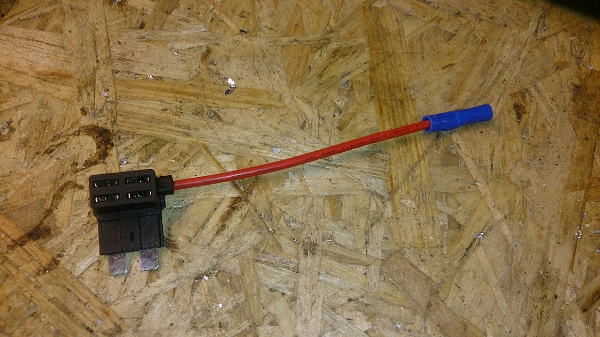

Leidsin poest selleks vastava lisavidina, mis pannakse originaalkaitsme asemele ning sealt vool edasi läbi uue tarbijale sobiva kaitsme:
garmin pistik 001.jpg (365.48 KiB) Vaadatud 15959 korda
garmin pistik 002.jpg (350.64 KiB) Vaadatud 15959 korda
Pistsin ta löpuks (proovisin teisi vöimalusi ka) gabariit-tule kaitsmeauku. Nii saab ta voolu siis, kui autol süüde sees. Saab muidugit ka siis, kui käsitsi tulede nupust parktuled pölema panna ,kuid see lisafunktsioon ei sega mitte karvavördki.
Korraliku pistiku peitsin kenasti armatuuri alla ära (kinni polditud), juhtmed pakkisin samuti peitu.
Kena viisakas peitus juhtmetega GPS mul nüüd :)

Too suur puhur oli tasuta käes, kolme vöimsuse valikuga: 800W/1200W/1600W, seepärast ei hakanud eraldi peenemat ostma. Tolle salongi suuruses peaks puhur olema üle 1000W, et möistlikult soojaks saada kui korralik külm öues (kogemused).
Kasutasin selle ja panin ta paika, et salong soojaks saada, kui söitu läen. Suveks vötan ära (vöibolla).
Kui kunagi peenem puhur niisama vöi odavamalt kätte satub, siis vahetan selle.

Kui körvalistuja iste maas oli, siis ühendasin lahti ka pistiku. Selles seisus keerasin korduvalt süüdet sisse, et voolu saada akendele jm.
Kui autot löpuks garaazist välja ajama hakkasin (sai ka korrosiooniöliga pisut "plätserdatud" kere all), ootas armatuuris üllatus turvapadja asjus:
defa install 33.jpg (98.59 KiB) Vaadatud 15863 korda
Osadel autodel kaob AirBag alarm ise ära, kui viga likvideerida. Saabil tundub, et mitte. Tech 2 aitas taas.
Alarmid olidki kundepoolse ahela katkestus ja aju vale programmeering. Kustutasin vead ning alarm armatuurist kadus.

Öues rataste vahetuseks nokitsesin omale ühe lisa "tööriista", millest palju puudust olen tundnud.
velje poltide hoidja öues töötamiseks:
poldid 02.jpg (323.38 KiB) Vaadatud 16069 korda
Postitatud: R Apr 06, 2018 11:31
Postitas AndresV
overspeed kirjutas: ↑P Apr 01, 2018 19:26 Öues rataste vahetuseks nokitsesin omale ühe lisa "tööriista", millest palju puudust olen tundnud.
:thumb: Mäekõrguselt viisakam kui mingit toidupoest tulnud polüpropüleenkarpi taaskasutada. Aga mis on nende "äravoolupindade" otstarve, mis altvaatel paistavad? Kas need peavad vihmaga poldiaukude kaudu sisenevad meeletud tulvaveed turvaliselt karbi külgseintest eemale juhtima? Või möllavad sul karbi põhja all tornaadod ja keerutavad tolmu üles, mis siis vasemäärde külge kleepub? :conf:
Postitatud: P Apr 08, 2018 4:56
Postitas overspeed
AndresV kirjutas: ↑R Apr 06, 2018 11:31
Köik pakkumised on öiged.
Pilu kahe kaldpinna vahel sai küll liialt suur, pean tunnistama. Kuid idee neil on jah, et kui miskit poldiaukudest sisse peaks sattuma (lihtsalt sodi vöi siis ka vihmavesi), siis on sel vöimalus alt välja pääseda. Seetöttu täitsa kinnist ei teinud.
Kuid alt kinnisemat just seetöttu, et kui maja körval autokatuse all rattaid vahetan, siis seal pahatihti tekib tunneliefekti töttu (maja paigutus ja tuule suund asjaga seotud) tuuletömbus, mis vöib keerutada ülesse maas oleva liiva ja kruusatolmu, mida ma ei soovi et poldikeerme-määrde külge kleepuks.
ps Ja kuna mul oli natukse igav, siis ma ei tahtnud lihtsamat versiooni teha, vaid endale väljakutseks otsustasin keerulisemad kald-teed pöhja-alla nikerdada.
