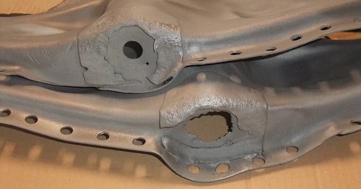

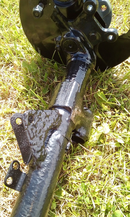

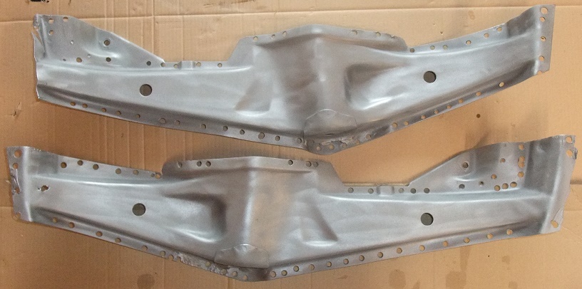

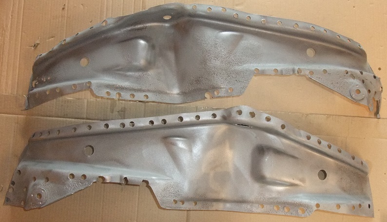

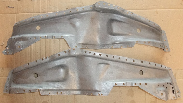

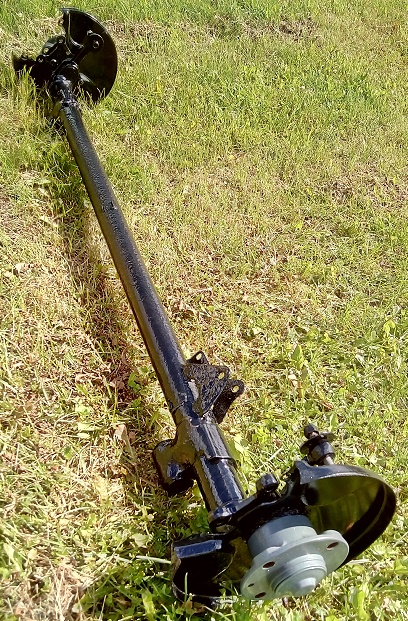

Sain tagasilla + muud vidinad liivapritsist tagasi.
Selline augupuru näeb välja vedrude kandurid ja tagasilla pikivarda kinnitus.
Tegelt oleks vast ka lihtsamalt saanud, poleks vaja olnud pikivarda kohal keres olevat U plekk-tala eemaldada, sest roostet sees palju ei olnud, vaid otstes ja alaosas, tagantjärgi tarkus.

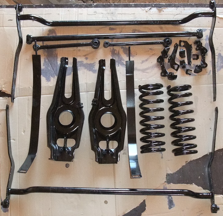

Täna õnnestus kätte saada hunnik ilusaid läikivaid musti detaile ;)

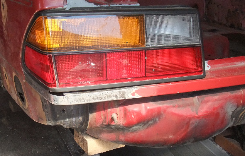

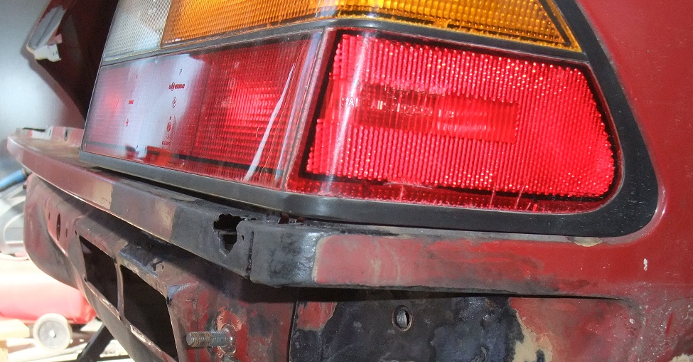

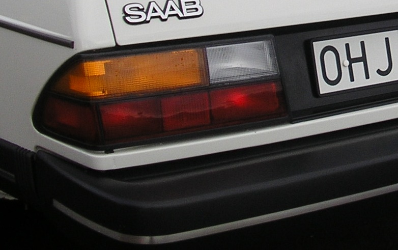

Võtsin kätte ja hakkasin minu jaoks suht rasket osa tegema, nimelt tagatule alumist poolt. Lõikasin kogu roostes olnu välja ja taastasin mõlemas küljes ca. paarikümne sentimeetri ulatuses. Kuna mul pleki töötlemiseks imemasinat pole, siis soovides säilitada algset kuju, sai see kokku keevitatud suisa 8 erinevast tükist. Tundus, et saingi enam-vähem hakkama, kuid siis prooviks panin tagatuled külge, ka teisele küljele, mis veel tegemata. Ja nüüd on probleem, ei jookse kuidagi ei ümber tehtud külg, kui ka teine tegemata külg tule joone järgi. Kas tehasest tuligi ta sellisena välja? eraldi probleem on veel see, et külje osa on kõrgem, kui tagaosa. Panin igale poole ka joonlaua peale ja ei saa öelda, et see nurgas kahe pleki läbi roostetanud koht oleks alla vajunud.
Oskab keegi edasi juhatada, kas jätabki nii (tõsi see ümber tehtud nurk on kuidagi ikkagi liiga sissepoole sattunud, tegin küll ettevaatlikult ja jupi kaupa, kuid saagi nüüd aru, kuis nii, peab parandama) või ...
Paar pilti ka:
Ja netist leitud üks näide, ka seal on näha, et nurgas olev kahe pleki liitekoht on tule suhtes allpool vm.

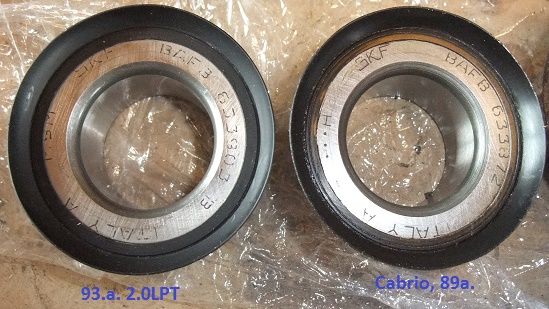

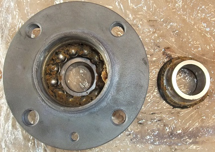

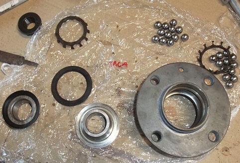

Lahkame vahelduseks klassiku tagaratta laagreid ka ...
Võib ju mõelda, et mis sa segane puutud ... aga peale liivapritsi mõni nagu raskemalt käis või õigemini ma ei mäletanudki, kas nad juba enne raskelt / kahinaga käisid.
Julgust võtsin (kinnine laager ju) kuskilt netist miski Austraalia tegelase käest.
Ja kuna mul 2 tagasilda, siis sai lahti võetud mõlema omad.
Lahti käib lihtsalt, sisaldab 2 kuullaagrit ja seespool keskel on ilusasti pilu ka näha. Kerge toksimine pilu peale (enne eespoolne osa) ja lahti ta ongi. Hiljem suurem tagantosa padruniga + haamriga toksides lahti, mis tahab rohkem jõudu.
Nagu näha, paarkümmend aastat (arvatavasti) on määrde parajaks pudruks muutnud. Samas oma masina laagri määre oli oluliselt paremas seisus, tea kas väiksem läbisõit mõjunud või siis kunagi vahetatud.
Laagrite koodid ka erinevad:
Ja kahinat (minu masina omadel) ei tekitanud mitte laager vaid tagaosas olev metallplaat, mida roosteuss rõõmsasti närinud. Ning raskelt käisid vana määrde pärast.
Kahest saan ühe hea kokku (93.a. masin abs-iga).

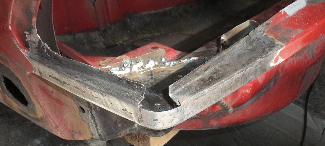

Väike täiendus päevikusse, taga nurgad nüüd tehtud. Ja oh seda Ivometsa soovitust, et las parem keevitades tuleb auk sisse .... annab ikka neid auke lappida pärast, jookseb edasi jne. Esiistmete raamid kah lammutatud, et puhastada ja pulbervärvimisse saata. Raamidel traatsõrestik tuleb vist ka uuesti teha, seegi roostes, tea mis traat seal on, kas sama mõõtu ehituspoodide tsinktraat sobib või hakkab venima?

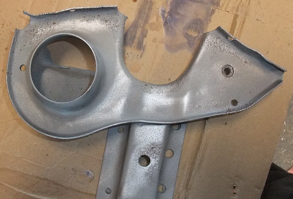

Väike täiendus taas, palju pole jõudnud.

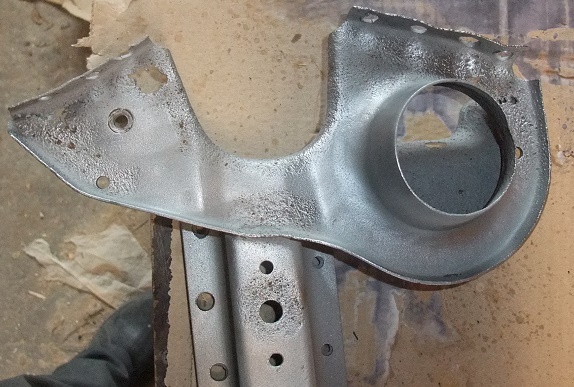

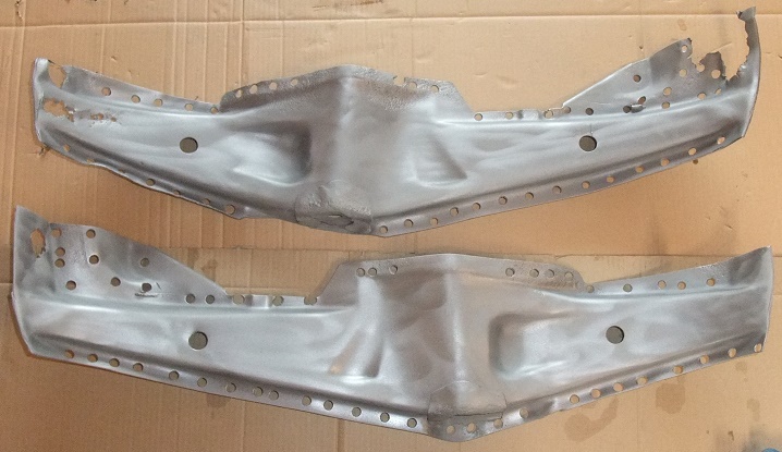

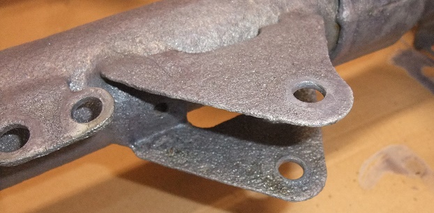

Tagasilla peale liivapritsi lammutasin ju lahti ja nii sain pidurite tolmukatte plekid ka kätte.
Puhastasin ja lappisin tolmukatte augud vasega, lihtsalt katsetasin, keevitus WIG režiimis ja sulatasin vase augule peale, nii ei sulatanud alusmetalli liialt üles (vask sulab enne), vaseks kasutasin elektrikaabli jääke, seal ju puhas oksiidivaba materjal. Ka tagasilla pikkivarda kinnitus oli rooste poolt paras kuumaastik, tugevduseks tegin ka seal nii ja sai päris hea. Isegi roostesurmaga töödeldud pinda sai nii teha ilma eelneva fosfaadi mahanühkimiseta.
Ma hull miis lasin ka laagri korpuse pulbervärvida (et ei roostetaks enam), ainult värvisid tegelased vale värviga, oleks pigem tahtnud helehalli/hõbedast.
Laager ka taas koos uue määrdega, igati hea nüüd teine.

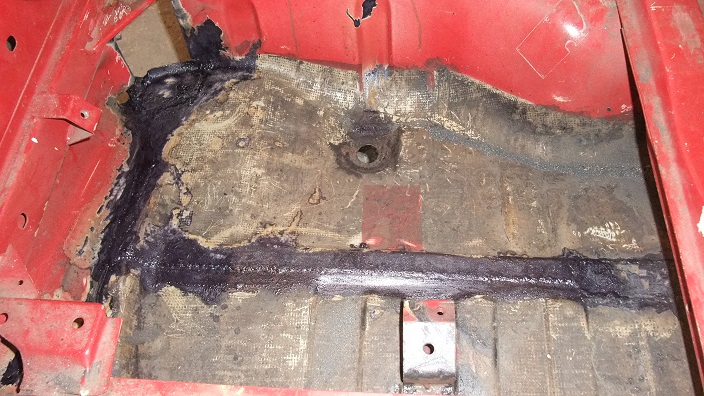

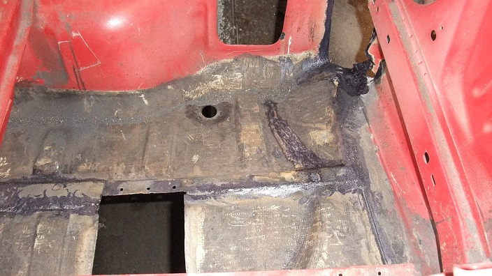

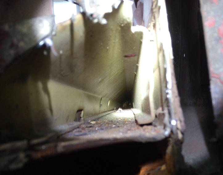

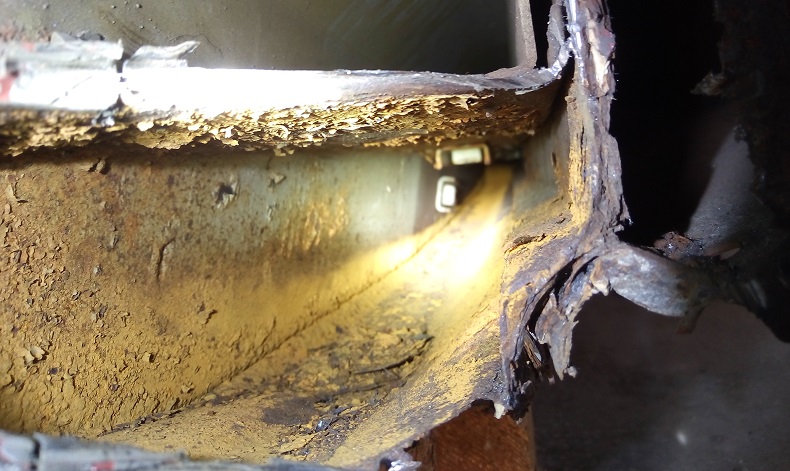

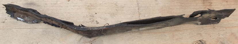

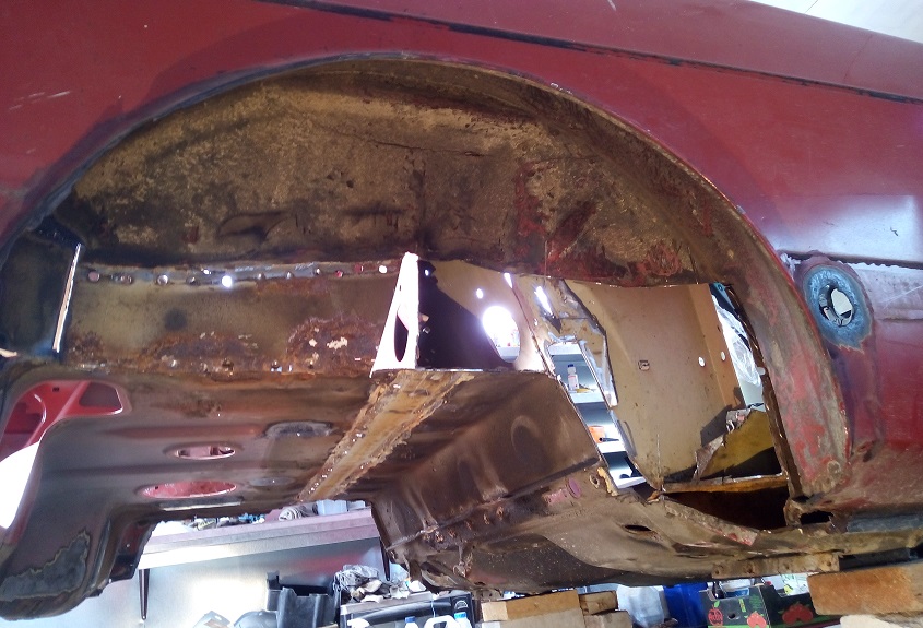

Aga nüüd võtsin asja taas käsile. Pagass on enam-vähem tehtud. Võtsin siis tagumise vasaku koopa ette.
Kuna oli omajagu roostes, siis sai päris palju lahti lõigatud. Lisaks tänu sellele on nüüd ligipääs ka talale-karbile, mis autot koos hoiab.
Ülemine tala on päris hea ja tegelikult tundub, et ka alumine pool annab taastada (vajab keevitamist/lappimist, puhastamist/rooste muundust vm.), võrdlusena lammutatud 900 karp seestpoolt (mis nägi väljast suht ok) oli ikka kordades koledam.

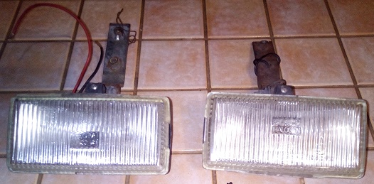

Nimelt õnnestus Rootsist osta norm hinna eest heas korras originaal(vist, tootja Bosch) udutuled.
Aga seisma on see projekt jäänud mitmel põhjusel, üheks eelmisel pildil olev liistualune auk kõrvalistuja tagaratta koopa juures. sai roostetanud osa välja lõigatud ja tükk asemele ettevaatlikult keevitatud. Aga ikka tõmbas alguses väljapoole pauna (täitsa ebaloogiline, jahtudes peaks kokku tõmbuma), sai siis osaliselt uuesti lahti lõigatud ja uuesti keevitatud tugedega. Siis aga tõmbas hoopis lohku ... ja nii läkski tuju teha ära. Peab ikka harjutama ja õppima veel. Siis aga tulid 2 masinat eelmisel aastal, mis tahtsid liikuma saamist.

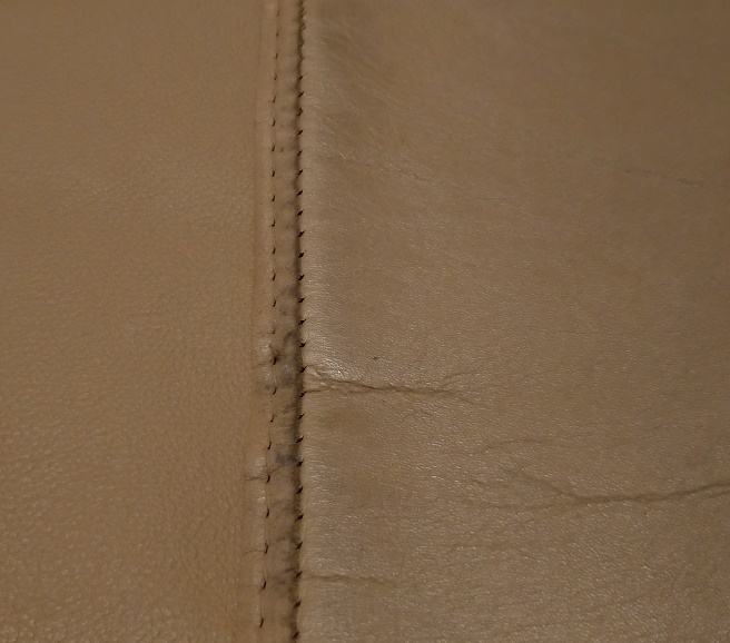

Selle masinaga pisike samm edasi. Kuna istmete nahad päikese ja hooldamatuse pärast kivikõvad (taga peatugi suisa pudenes osaliselt), sai otsitud uus nahk + kunstnahk (originaalis näiteks ees seljatugi tagapool täielikult kunstnahast, eespool aga nahast). Ja kas nüüd või siis kevadel läheb õmblemisse. Aga mida teha vedrumati vm. seda nimetatakse, rooste poolt parasjagu puretud, samas kuskil katki pole. Kas liivapritsi + värvimine ... või leiab madratsitootjatelt analoogilist?

Taas pisike samm edasi, mõned istmekatted ja peatoe sain juba kätte, peab hakkama kinnitama ja pingutama traatidega, seetõttu pildil pisut kortsus. Tõeliselt mõnna on ikka uus nahk (Rootsi toodang) ja näeb välja täpselt samasugune, kui originaalgi. Originaalkleepsud kah tagasi peatugedel.

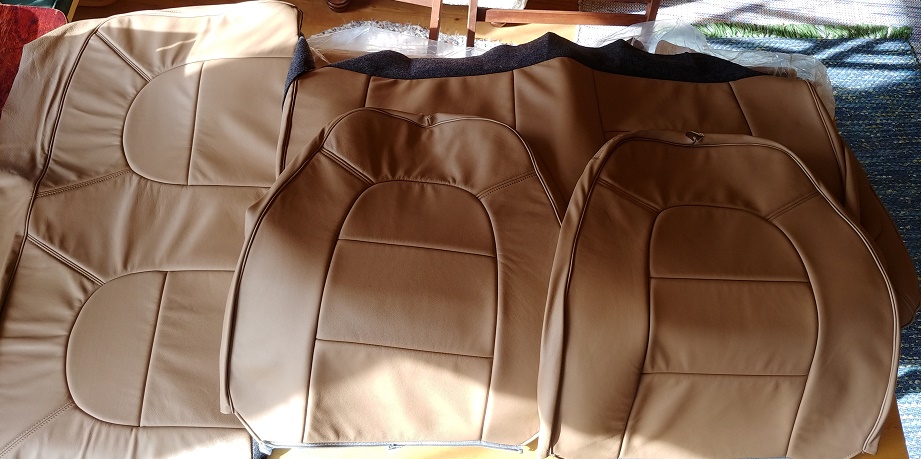

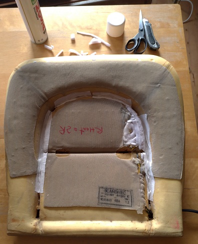

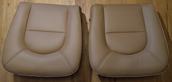

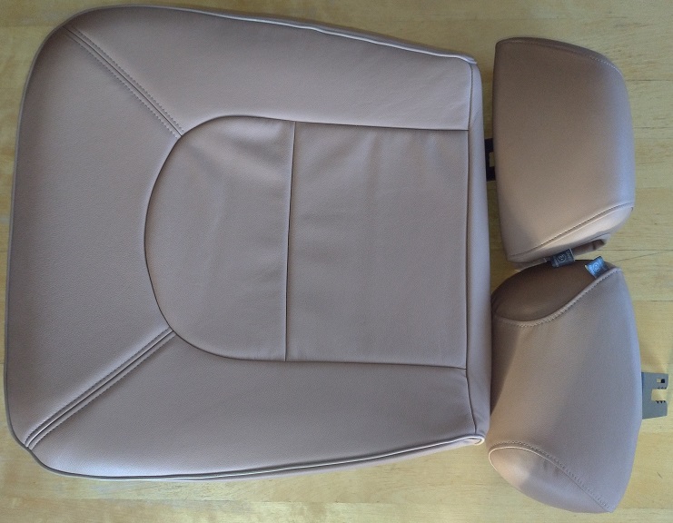

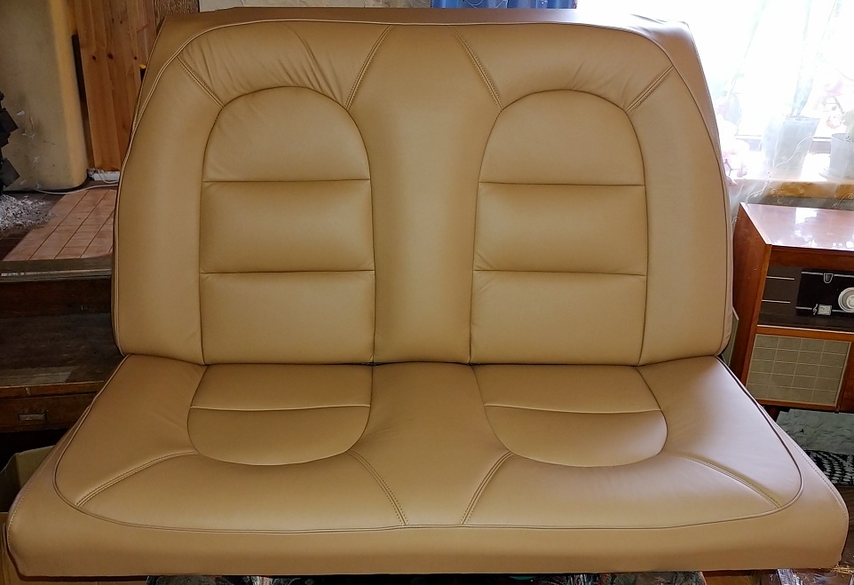

Esiistmete istumisosad said nahad peale, näeb päris hea välja, vaid ees kaar oleks võinud täpsemini õmmeldud olla, aga eks seda keeruline saavutada.
Eelnevalt sai siis porolooni parandatud, vahekohale riie toetuseks liimitud (juhiistmel oli päris katki) ja ka seljatugi lapitud.
Üldse vahetasin nii istmepadjad, kui ka seljatoed omavahel ära, et tervem jääks juhikohale. See nõudis siis istmesoojenduse ja anduriga pisut jändamist.

Peaaegu aasta läks aega, aga lõpuks on kõik istmekatted õmmeldud.

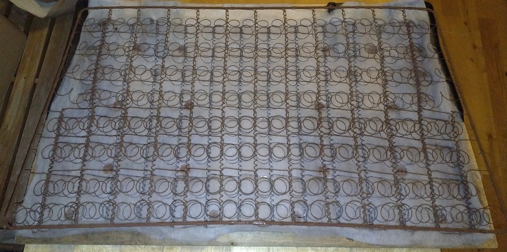

Aga tagaistme roostes vedrudega peab ka midagi ette võtma, kas kellelgi on head soovitust ...

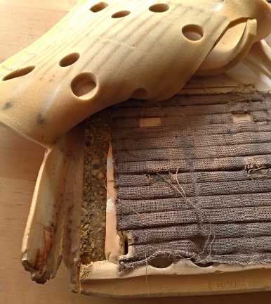

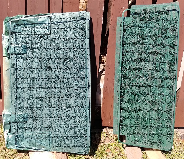

Läks pool aastat, aga peaaegu on uued nahad istmetel, esiistmete seljatoed veel vaja teha. Kuna kabriol on taga 2 kohta ja lühemad istmed, siis taastasin hoopis originaali vedrud jne. liivapritsiga puhtaks, roostesurm peale ja siis värv selga (oli miskit rohelist metallvärvi jääki) + läbipaistev kerevaha pintsliga kah peale. Ja siis tagaistmetele nahad peale. Natuke liiga pikaks on selle auto taastamine läinud, oli nuputamist, et kuis asjad lahti sai võetud ja kuis nad käivad. Päris rahule aga ei jäänud õmblejaga, kui iste veel enam-vähem, siis seljatoel eriti üks pool jäi ikkagi voltima. Ehk läheb ajapikku paremaks või oskab keegi miskit soovitada naha voltide väljaajamiseks / silumiseks.

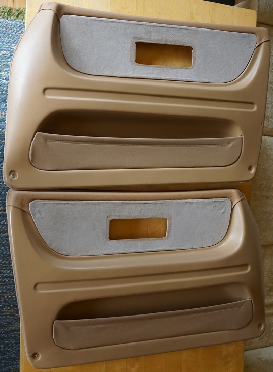

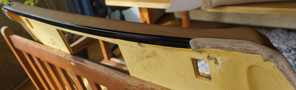

Esiuste sisepaneelid täielikult demonteeritud, pestud/puhastatud (ka see riba uste servades), metallriba akna kohas ka liivapritsitud roostest ja värvitud, lisaks keskmise osa papp sirgestatud. Ka teised sisepaneelid puhastatud. Paganama palju tööd oli sellega, eriti esiuste paneelidega. Vahetusse läks ka paneeli ülaosas olev nahk, vana polnud taastamist väärt. Nüüd näeb väga kena välja. Ainult keskosa papp-paneel ja tema peal olev riie, mis sai tagasi liimitud (pestes venis ühes suunas välja teises kokku, väga keeruline oli tagasi liimida), võiks parem olla. Eks vaatan, kas kunagi vahetan välja.
