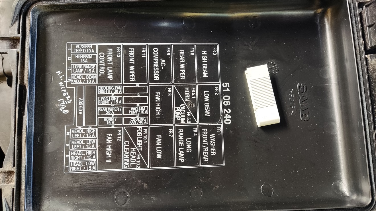

Sinu masinal peaks olema kahe kiirusega ventilaatorid ja neid juhib DICE.Kiiremate pöörete jaoks on eraldi relee nr.8 ehk keskmine (sellest paremal on aeglaste pöörete relee) ja eraldi kaitse nr.6 ja asuvad nad mootori ruumis .Järsku üks neist ei toimi ? Võib-olla kõrgete pöörete puudumisel ei jõua piisavalt jahutada ?
Saan harva sõita SAABIGA.
overspeed
Postitusi: 743
Asukoht: Saaremaa
Auto: 9-5 Estate ja 9-3 CV
#528

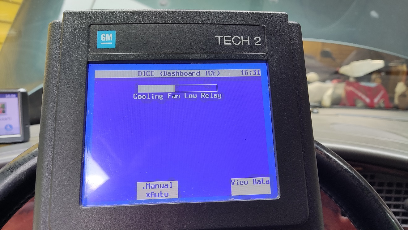

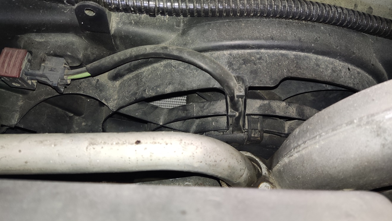

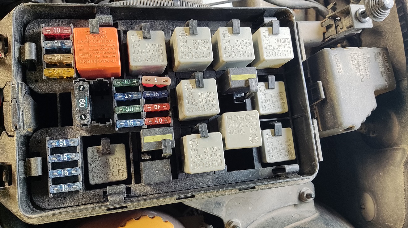

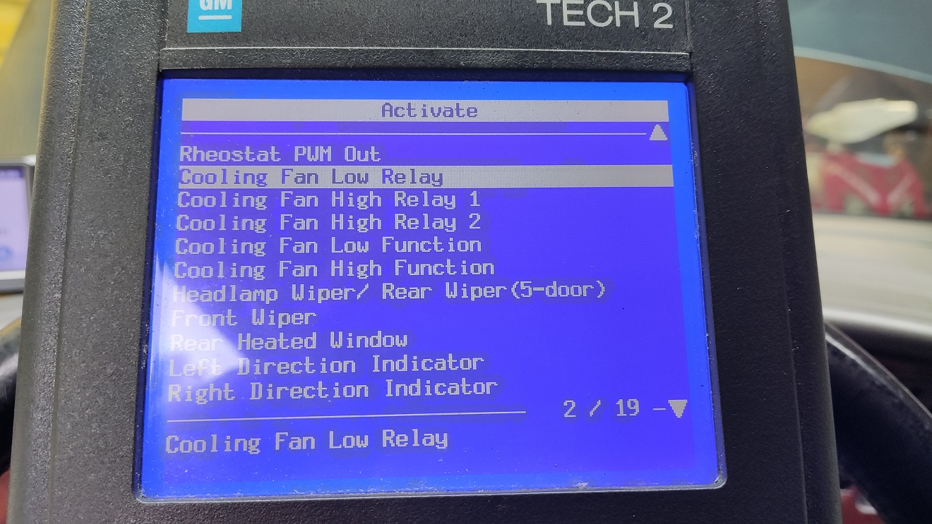

entson kirjutas: ↑N Juul 27, 2023 21:57 Sinu masinal peaks olema kahe kiirusega ventilaatorid ja neid juhib DICE.Kiiremate pöörete jaoks on eraldi relee nr.8 ehk keskmine (sellest paremal on aeglaste pöörete relee) ja eraldi kaitse nr.6 ja asuvad nad mootori ruumis .Järsku üks neist ei toimi ? Võib-olla kõrgete pöörete puudumisel ei jõua piisavalt jahutada ?
Tänud kaasa mötlemast, lahendus veel leidmata.
Ventikad on hooldatud ja toimivad, kui vastavad releed sisse klöpsata, releed (3tk) ja kaitsmed (2tk) on korras. Signaal lihtsalt ei jöua miskipärast AC-lt kohale.
Low speed releed on üks tükk (#7), high speed releesid on kaks tükki (kummalgi vendil oma, #8 ja #12). Vahetasin releesid omavahel ... muutusteta.

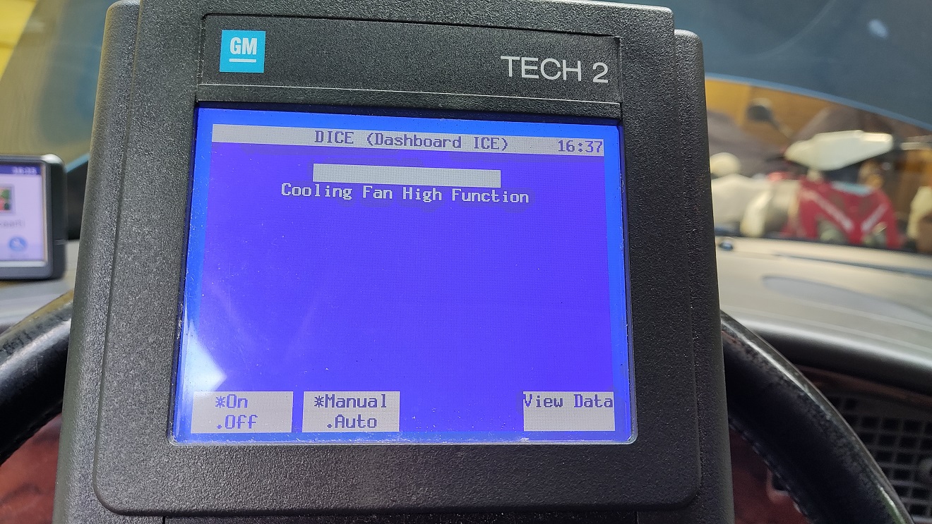

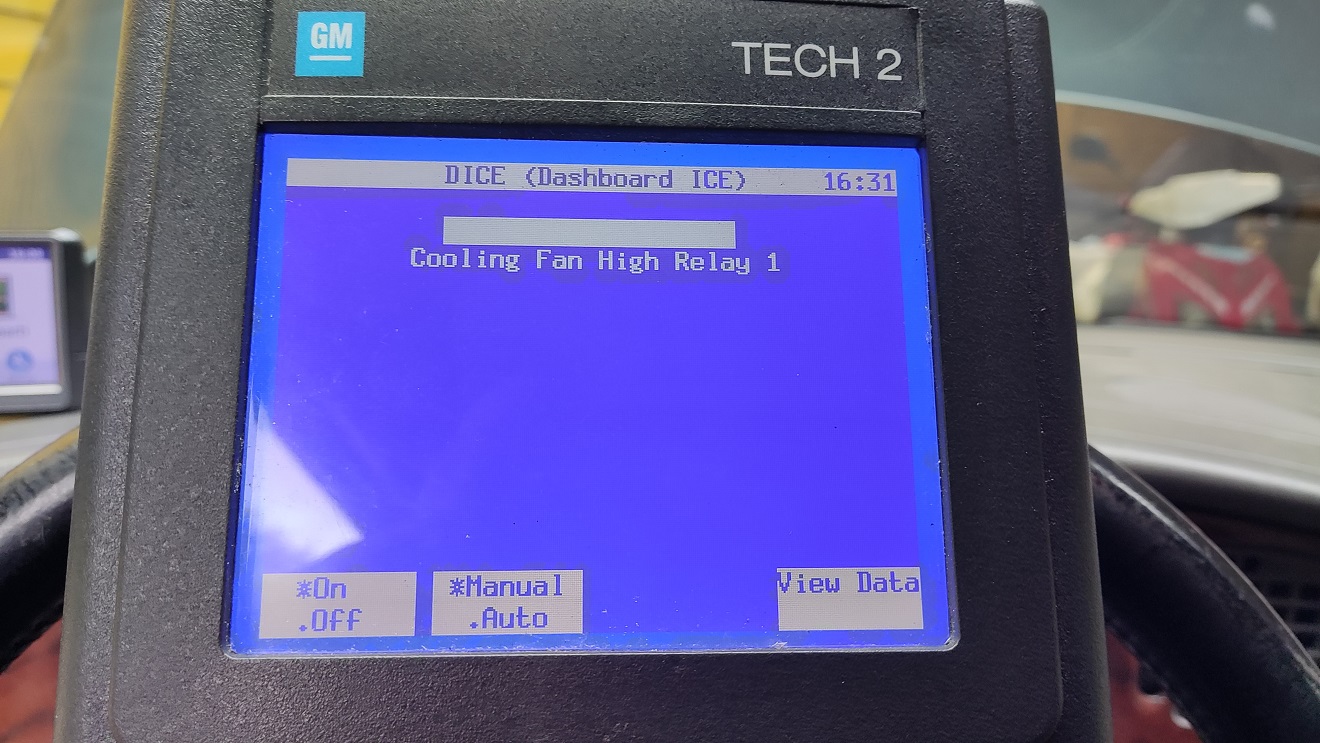

Proovisin Tech2-ga releesid klöpsata ... low speed toimib aga high speed sain kumbagi vaid korra tööle. Samas kui vötta high speed function test, siis uhavad kenasti.
Miskit on seal seotud low speed releega, kui high speed 1ühe korra önnestus käima saada Tech2-ga, siis low speed relee pidi ka sees olema, muidu ei toiminud ... proovin leida elektriskeemi nende releede ja signaalide kohta, vöi siis täpse kirjelduse. Ehk siis saab rohkem selgust kust signaal kaduma läeb.
Selge on aga see, et kui mootor kuumaks läeb, siis vendid hakkavad tööle. AC sisselülimsel aga signaali releedele ei tule ... justkui kuskil peaks olema veel üks relee ... vöi siis on AC paneelil miskit maha kärssand.

AC paneel ei mpuutu üldse asjasse. Nagu entson mainis, siis vente opereerib ainult DICE ja teeb seda kas mootori temperatuuri või kondi rõhu järgi. Kondi rõhu andur on ühendatud otse DICE taha ja TECH-ga saab seda ka vaadata. Vendid peaks rakenduma alates u. 10 bar ( kergelt). Kui rõhk ikka tõuseb, siis pannakse ka ventisele vunki juurde. ACC paneel annab ainult käskluse kondi rakendumiseks bus-i kaudu ja kondi tööd kontrollib mootori aju.

Viki kirjutas: ↑T Aug 29, 2023 17:01 AC paneel ei mpuutu üldse asjasse. Nagu entson mainis, siis vente opereerib ainult DICE ja teeb seda kas mootori temperatuuri või kondi rõhu järgi. Kondi rõhu andur on ühendatud otse DICE taha ja TECH-ga saab seda ka vaadata. Vendid peaks rakenduma alates u. 10 bar ( kergelt). Kui rõhk ikka tõuseb, siis pannakse ka ventisele vunki juurde. ACC paneel annab ainult käskluse kondi rakendumiseks bus-i kaudu ja kondi tööd kontrollib mootori aju.
Kondi röhk oli enamuse aja alla 10 bar-i, kui seda jälgisin. Mingi hetk korra läks üle 10 bar, aga ei tähendanud (oleks kohe kuulda olnud) ventide käivitumist high speed-ile (kui nad just low-ga siis käima ei läind).
Miks mul ei önnestunud vente Tech2-ga käima saada, kui high speed releesid manuaalselt lülisin? Vaid high speed function testiga toimisid ?
Arrogance diminishes wisdom !
Viki
SaabiJumal
Postitusi: 507
#531
High speed hakkab tööle alles 15 bari kandis. Et konditsioneer effektiivselt töötaks peab ülemine rõhk olema üle 10 ja alumine 2. Kui sul rõhk 10-ni ei taha üldse tõusta, siis ongi lahja. Kas ainet vähe või kompressor hõre. Ventilaatorid ei ole konditsioneeri töö tingimuseks, vaid ohutuseks, et rõhk liiga kõrgeks ei tõuseks ja asju lõhkuma hakkaks. High speedi jaoks on vaja mitme relee koostoimimist, sellepärast releesid ükshaaval aktiveerides ei toimigi.
overspeed
Postitusi: 743
Asukoht: Saaremaa
#532
Viki kirjutas: ↑K Aug 30, 2023 8:19 High speed hakkab tööle alles 15 bari kandis. Et konditsioneer effektiivselt töötaks peab ülemine rõhk olema üle 10 ja alumine 2. Kui sul rõhk 10-ni ei taha üldse tõusta, siis ongi lahja. Kas ainet vähe või kompressor hõre. Ventilaatorid ei ole konditsioneeri töö tingimuseks, vaid ohutuseks, et rõhk liiga kõrgeks ei tõuseks ja asju lõhkuma hakkaks. High speedi jaoks on vaja mitme relee koostoimimist, sellepärast releesid ükshaaval aktiveerides ei toimigi.
"pilt" selgem ja täitsa möistetav (high speed function test toimis, aga releed ükshaaval klöbistasid kuid käima miskit ei pannud), tänud info eest.
... mul kuskil vist on endiselt väike leke (viimati üks ventiil ei pidanud) ja ainet vöib vähe olla küll. Vaatan röhud uuesti üle, tühjendan süsteemi, likvideerin lekke, laadin uuesti täis.

Vahetasin AC-l ühe ventiili ja lasin uuesti ää täita. Toimib hetkel taas.
Ventilaatorite kirjeldus kenasti siin:
cooling fans and conditions.pdf
(160.66 KiB) Allalaaditud 109 korda
Tingimused on seotud jahutusvedeliku temp, AC röhk, söiduki kiirus, välistemp.
Low Speed: kui jahutusvedelik töuseb 97°C; AC sisselülitatult öues temp rohkem kui 22 C vöi söiduki kiirus madalam kui 38 km/h ning AC röhk 9...18 bar.
High Speed: Kui jahutusvedelik töuseb 107°C; AC sisselülitatult kui AC röhk töuseb üle 18 bar.

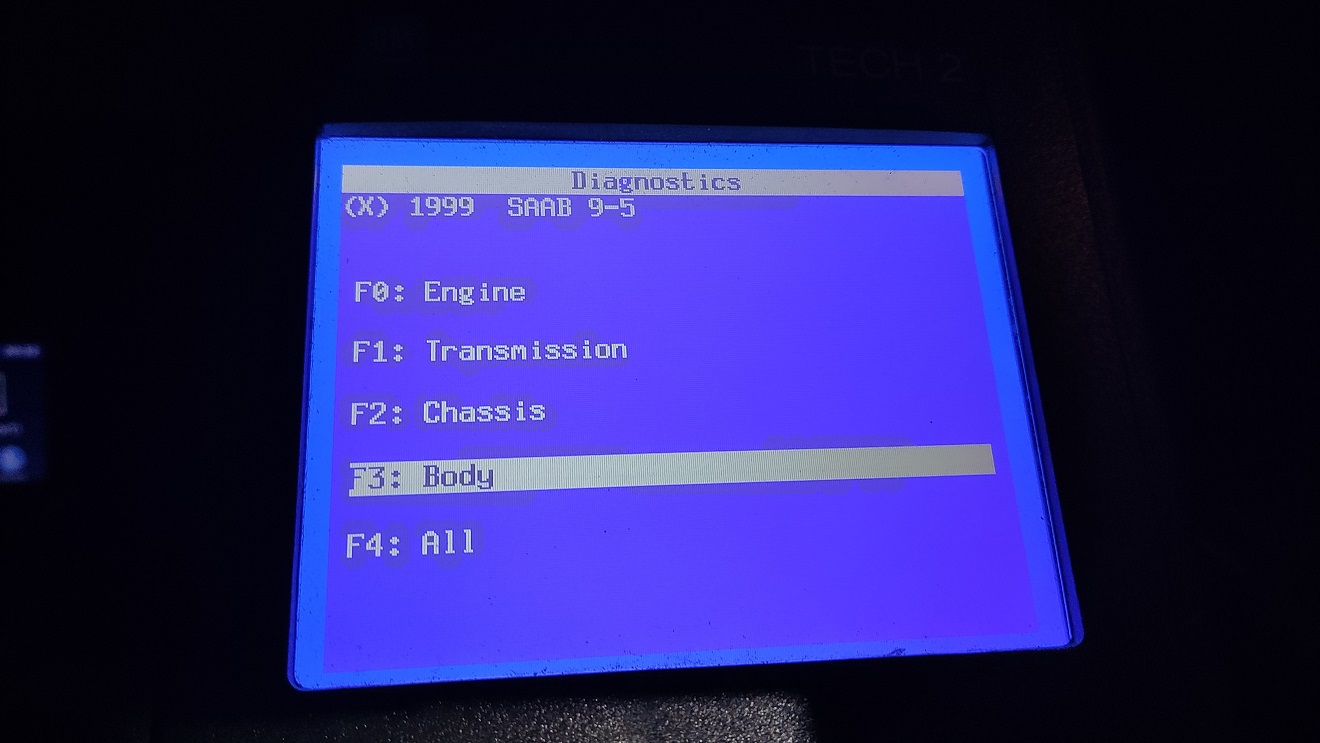

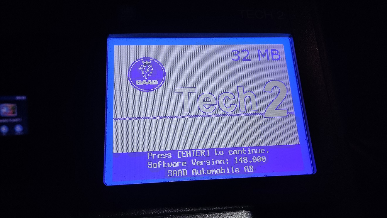

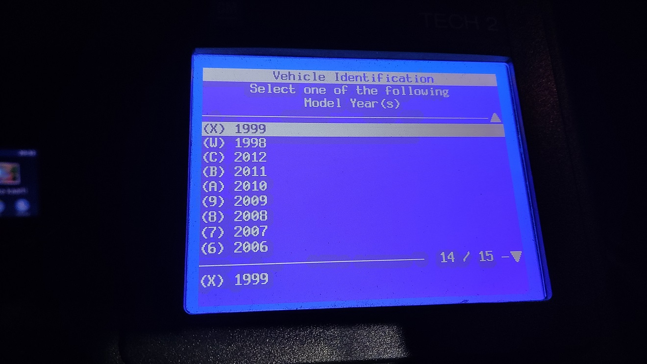

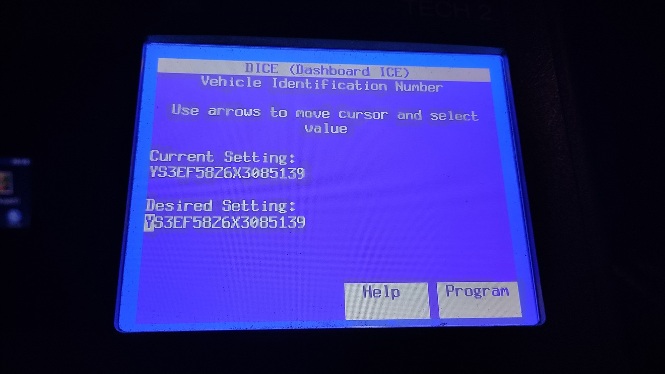

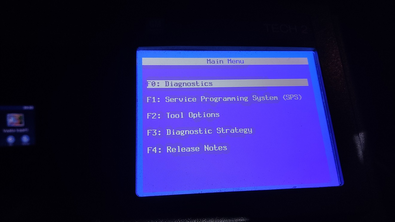

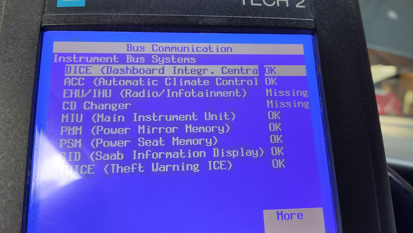

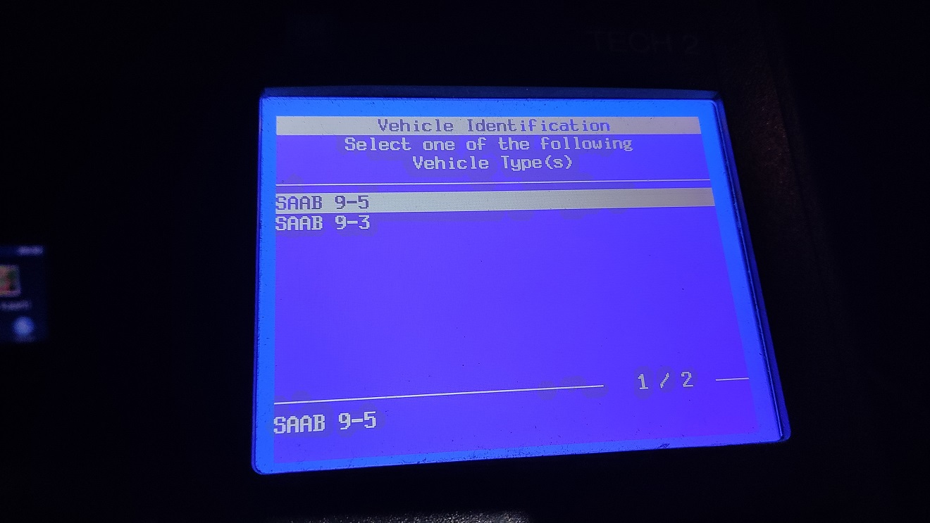

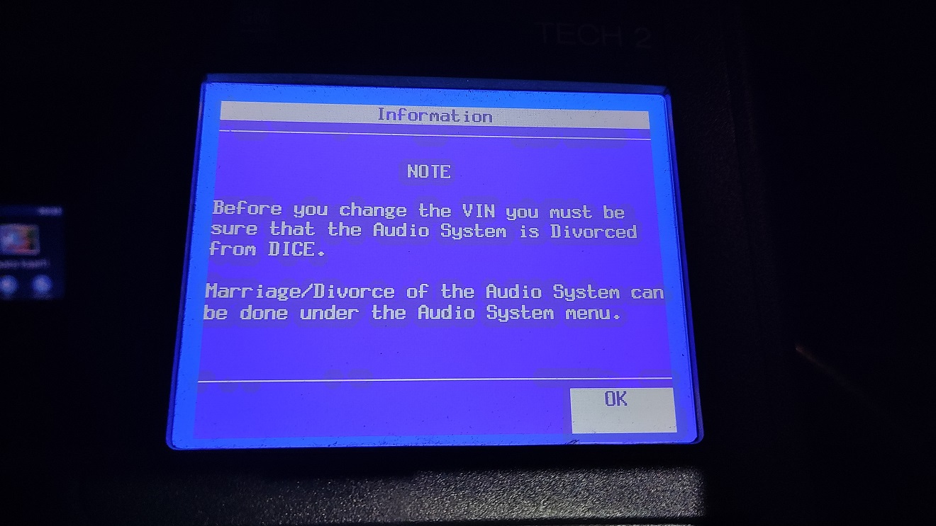

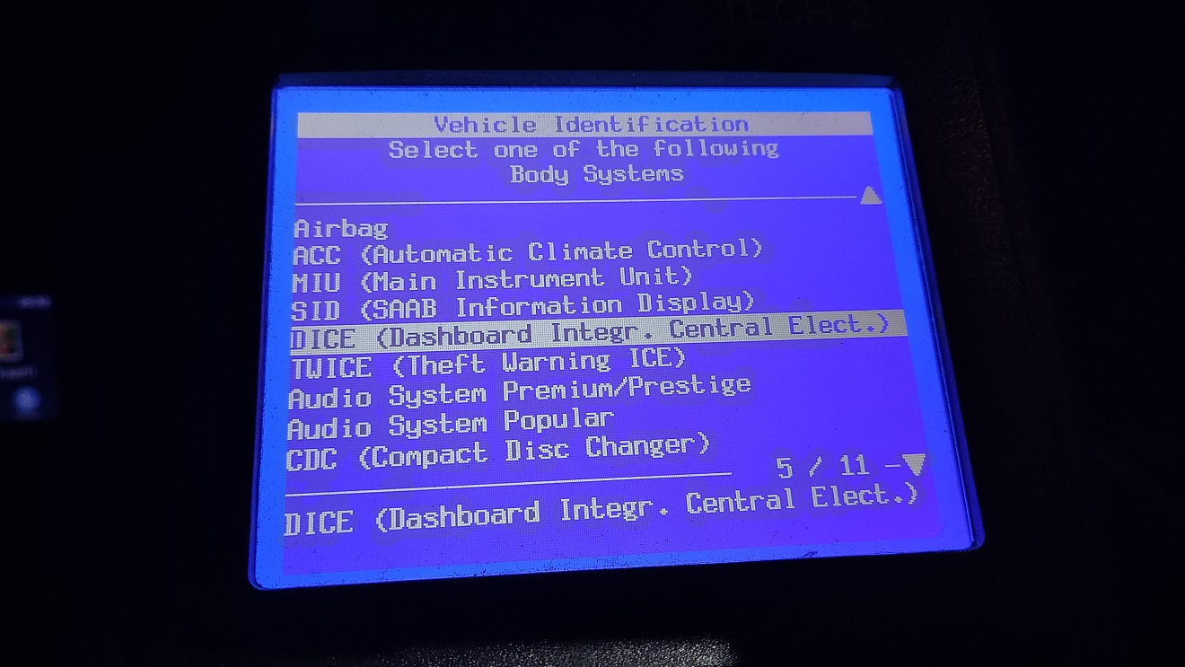

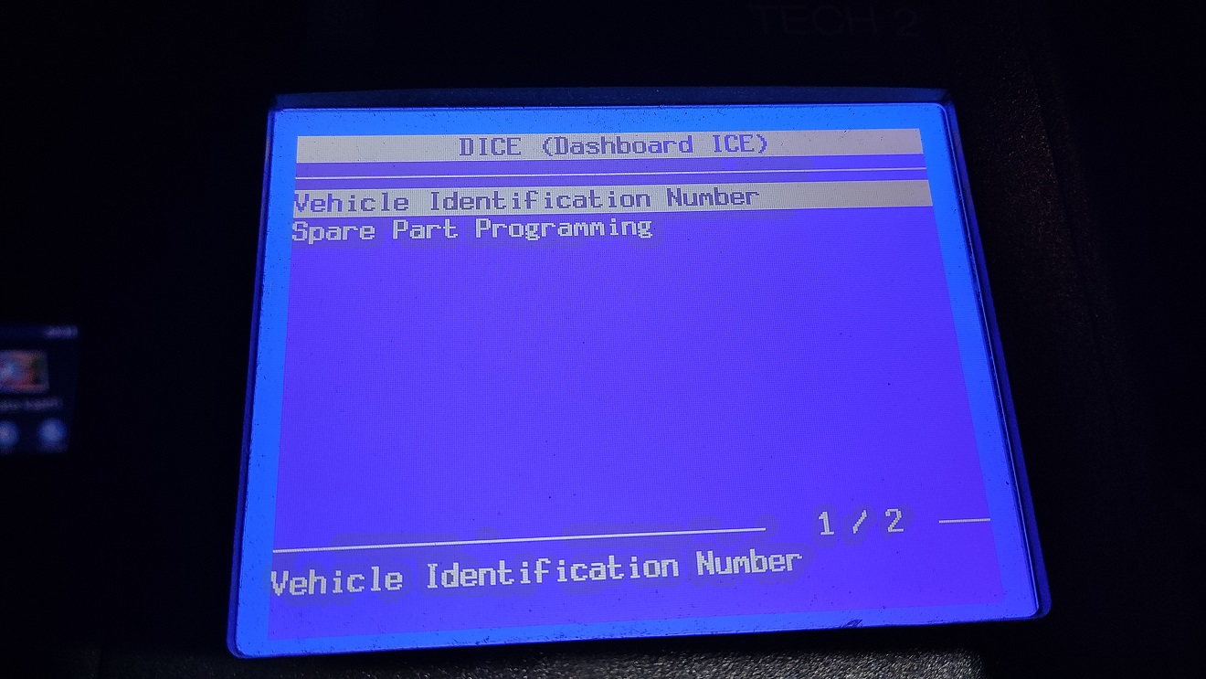

6-CD vahetaja annab alarmi. Ei suuda kontrolltoiminguid läbida.
Sain küll uue kasutatud 6CD-boxi, kuid too oli doonorauto küljest lahutamata. Poleks hullu, kui doonorauto VIN kood teada oleks. Lahutasin niimoodi ka eelmine kord 6CD-boxi ja makk-raadio enda + 9-3 'l samuti makk-raadio ... kuid seekord hetkel ei önnestunud kuna VIN koodid pole öiged.

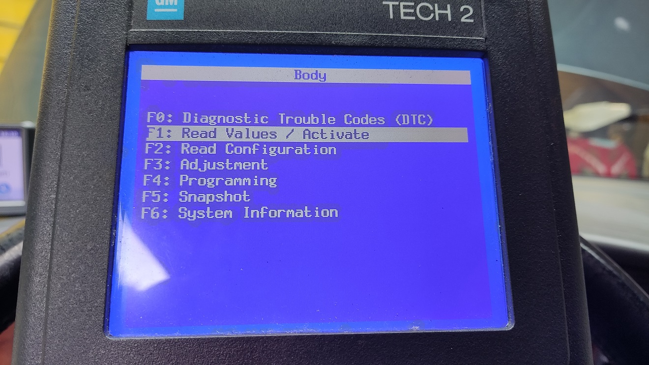

Meeldetuletuseks/spikriks aga omale, kust menüüs VIN-i vahetada saab, meenutasin seda tüki aega:
ENTER-Diagnostics-aasta-mudel-Body-DICE-Programming-Vechicle Identification Number-teade-uus sisse ja Program.
Hiljem on vaja öige masin (aasta+mudel) ka uuesti valida. Ning kui lahutatud, siis oma masina VIN tagasi ja vöib laulatada.

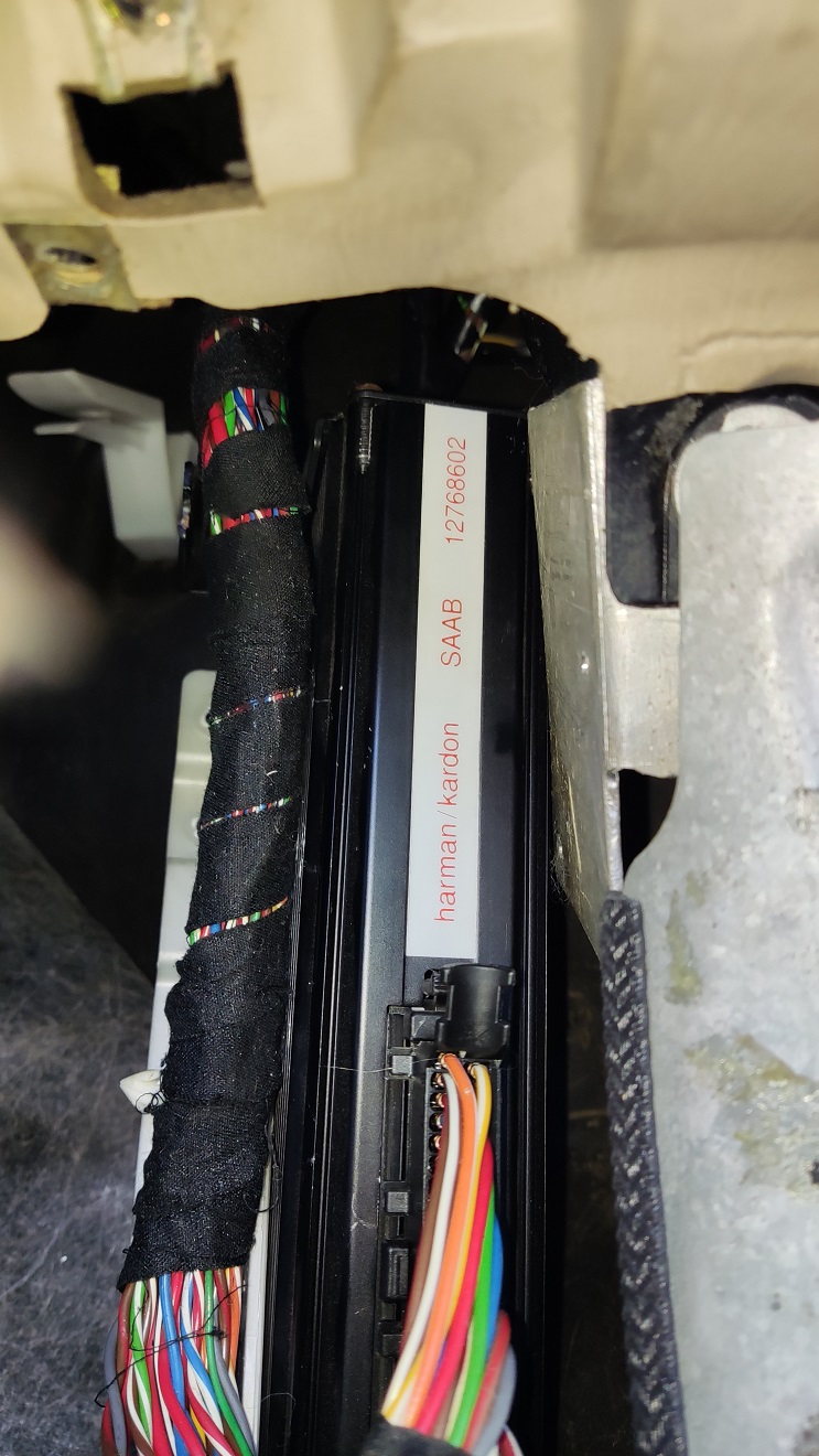

Jah, panin originaalvöimu taha ja köik toimis kenasti.
harman kardon, üks ei sobi ja teine on nüüd rikkis.
Kui kellelgi on pakkuda seda Estate masina Harman/Kardon vöimendit 4713699 möistliku hinnaga, vöib privasse palun märku anda.
Kuna bassikölarit koguaeg kaasas vean ja hulga tööd sai selle kaablite vedamisega tehtud, siis vöiks ju ikka mängida. Aeg-ajalt viskasin pilgu peale, kas on kuskilt saada. Ega ma seda 4713699 möistliku hinnaga ei leidnudki.
Pakuti aga hoopis Harman/Kardon 12768602, mis pidi isegit parem olema ... ju vist on, toimib igatahes kenasti.
uus vöimendi 002.jpg (266.91 KiB) Vaadatud 20166 korda
uus vöimendi 001.jpg (349.28 KiB) Vaadatud 20166 korda

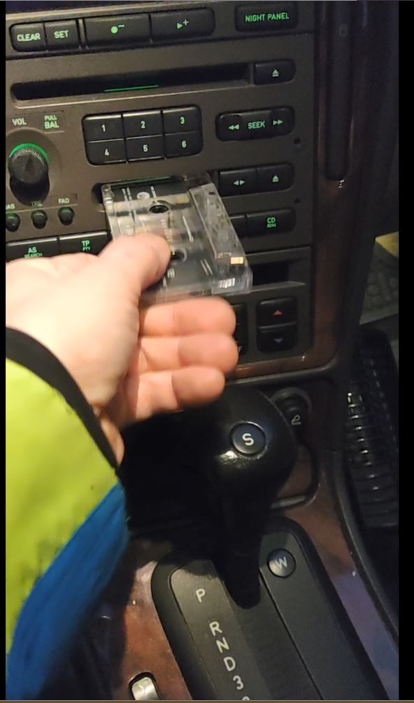

Ja nostalgi möttes otsisin keldrist vanad kassetid ülesse, harv nähtus tänapäeval et kuskil saab ka kassetti kuulata. Blutoothi veel küll ei hakka paigaldama.

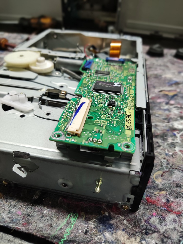

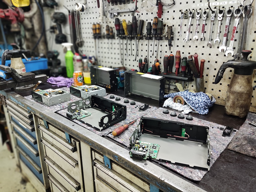

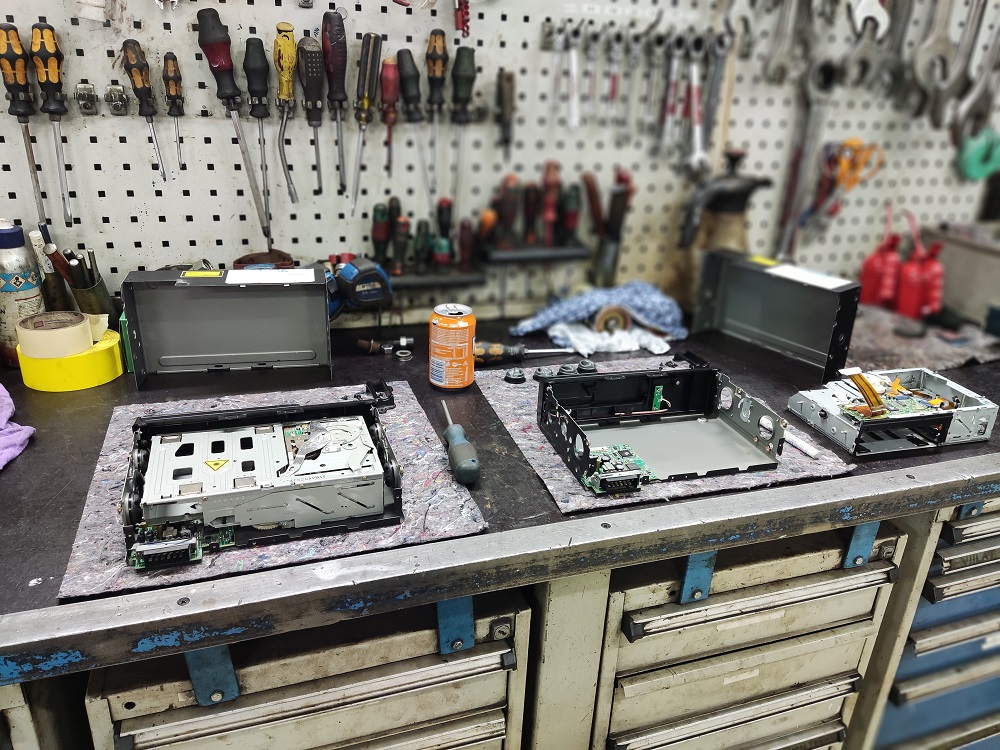

overspeed kirjutas: ↑R Okt 20, 2023 19:16 6-CD vahetaja annab alarmi. Ei suuda kontrolltoiminguid läbida.
Aga ega ma jonni jätnud.

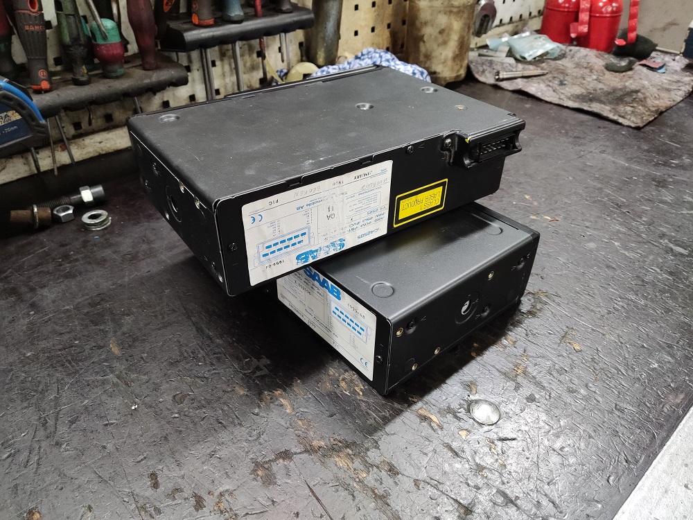

Ostetud 6CD-box'ilt, mis koos vöimendiga ostsin (indrektohver'ilt), küsisin pisut hinda tagasi ning jätsin siiski omale. Plaan oli vötta oma boxi elektroonika (kuna mul mehhaanilises osas miskit rikkis) mis on kenasti lahutatud autost, ning ostetud boxist vötta mehhaaniline osa (kuna too pole ju lahutatud), ja nii kokku panna box lahutatud elektroonikaga ja töötava mehhaanikaga.
Möeldud - tehtud!
... küll aint väga pikk aeg hiljem.
Saab 6cdbox 001.jpg (361.64 KiB) Vaadatud 18915 korda
Saab 6cdbox 002.jpg (348.24 KiB) Vaadatud 18915 korda
Saab 6cdbox 003.jpg (386.69 KiB) Vaadatud 18915 korda
Saab 6cdbox 004.jpg (254.58 KiB) Vaadatud 18915 korda
Kuna ma elektroonikat ei tunne, siis ma ei teadnud kummas plaadis on too lahutamise osa, seega vahetasin mölemad, nii korpuse küljes kui seadme küljes.
:D
Plaan igatahes önnestus, toimib taas.
Muusikat tundide jagu mandri- ja pikaotsa-söitudeks :drive:

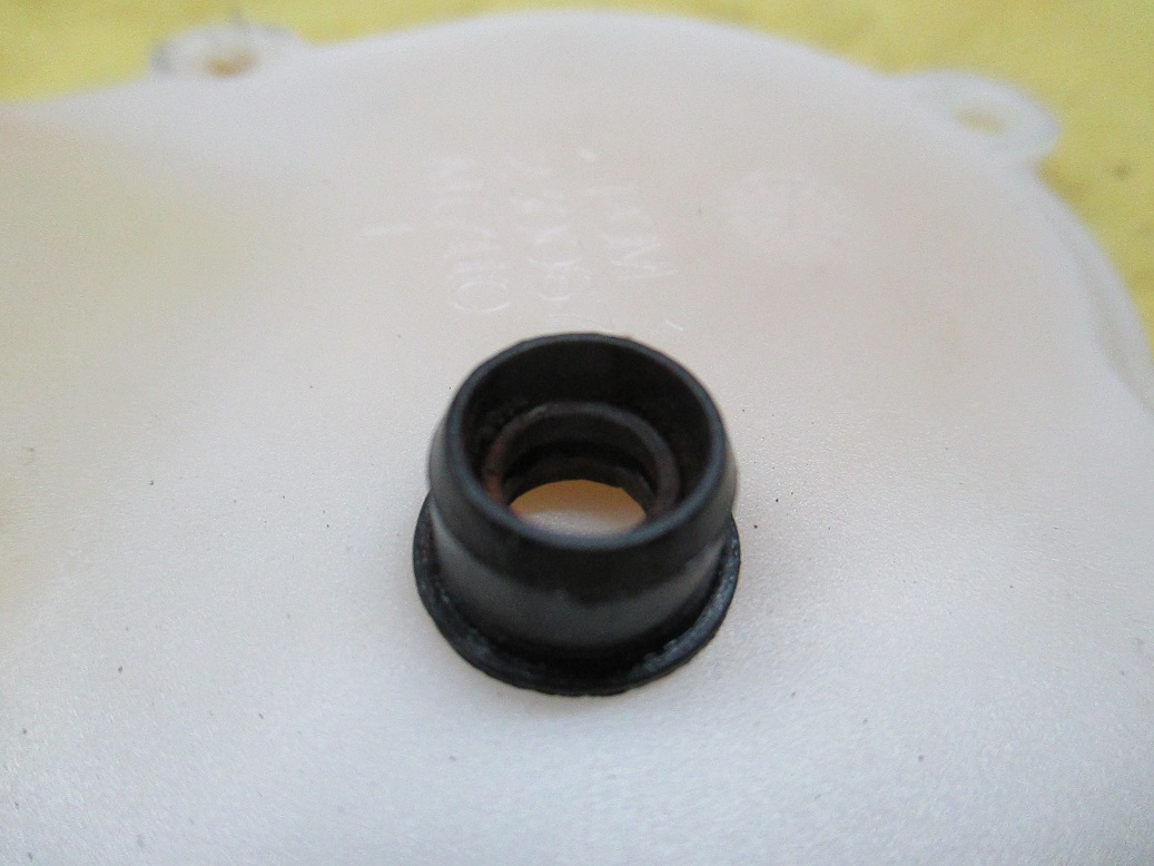

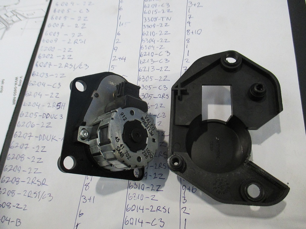

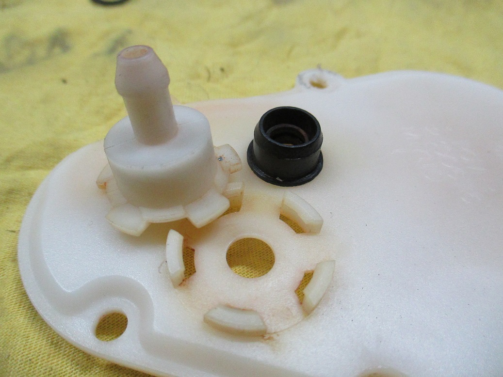

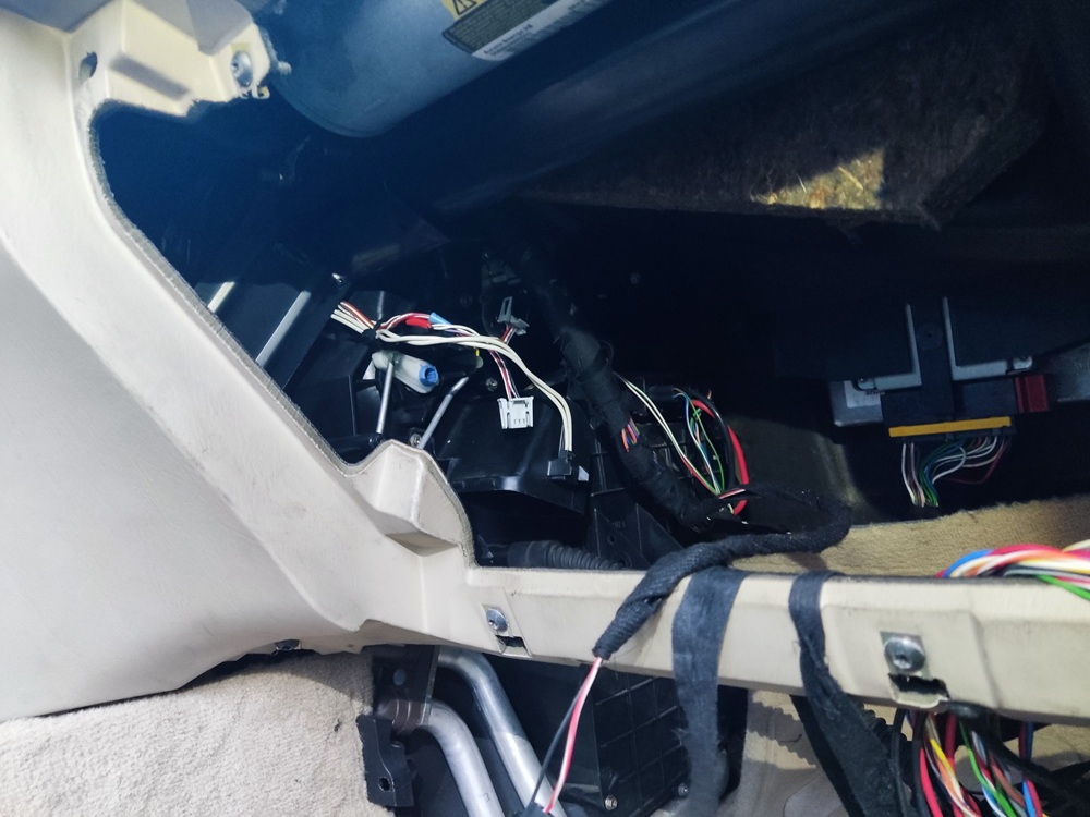

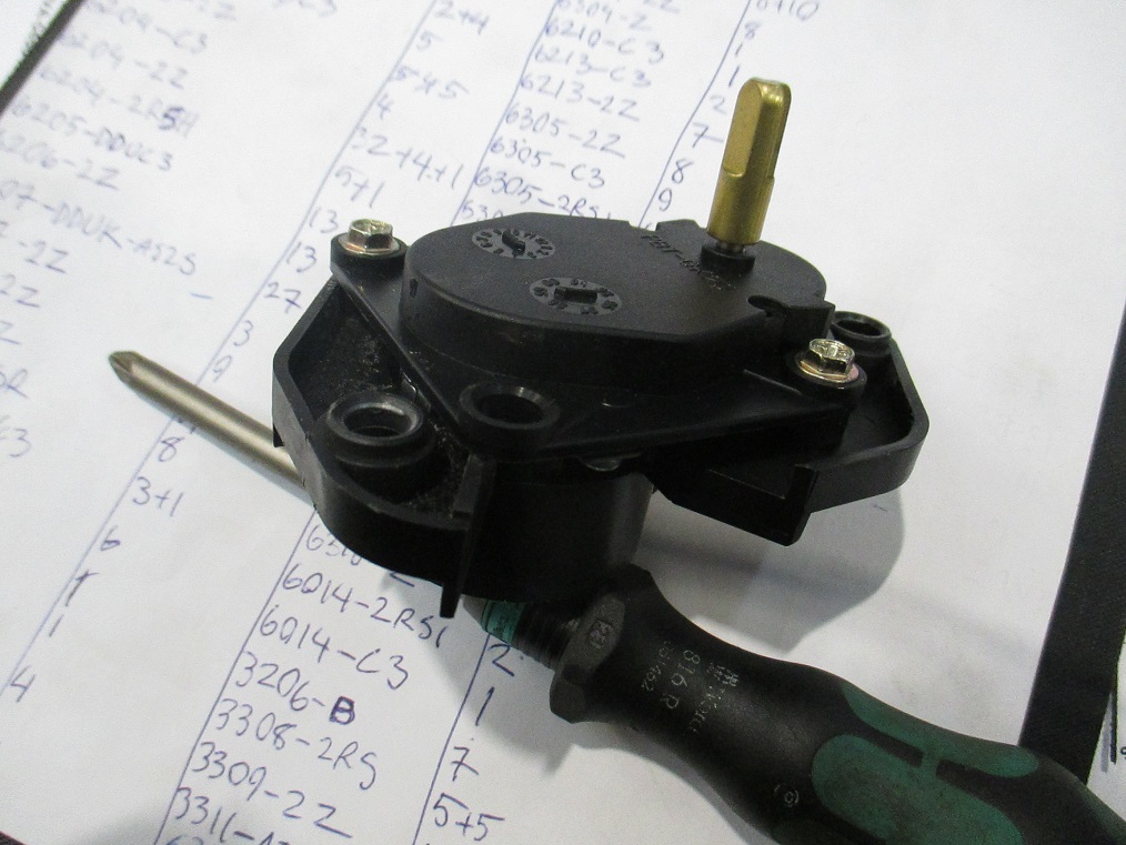

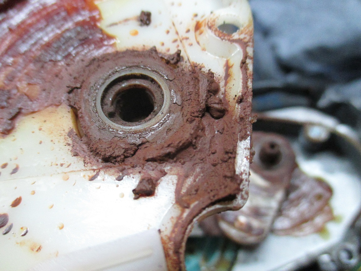

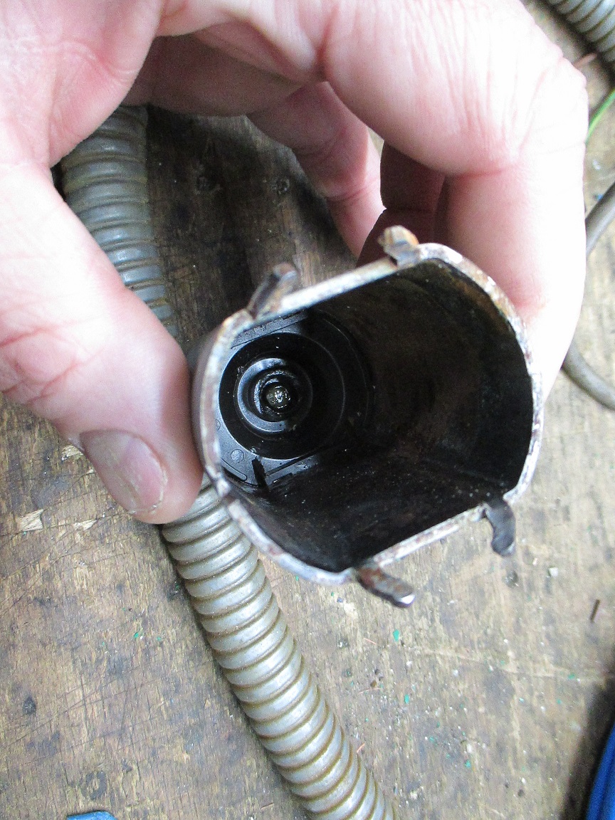

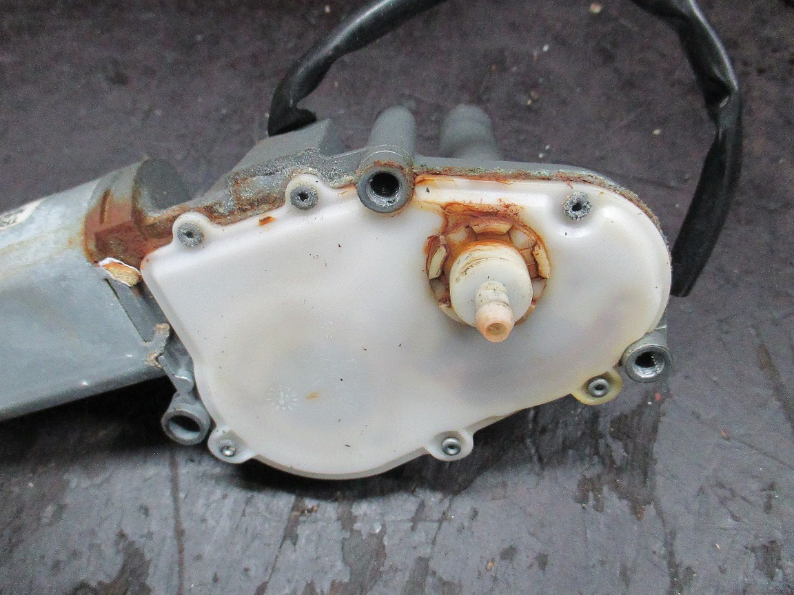

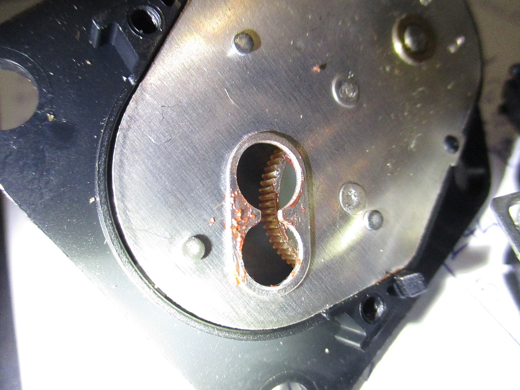

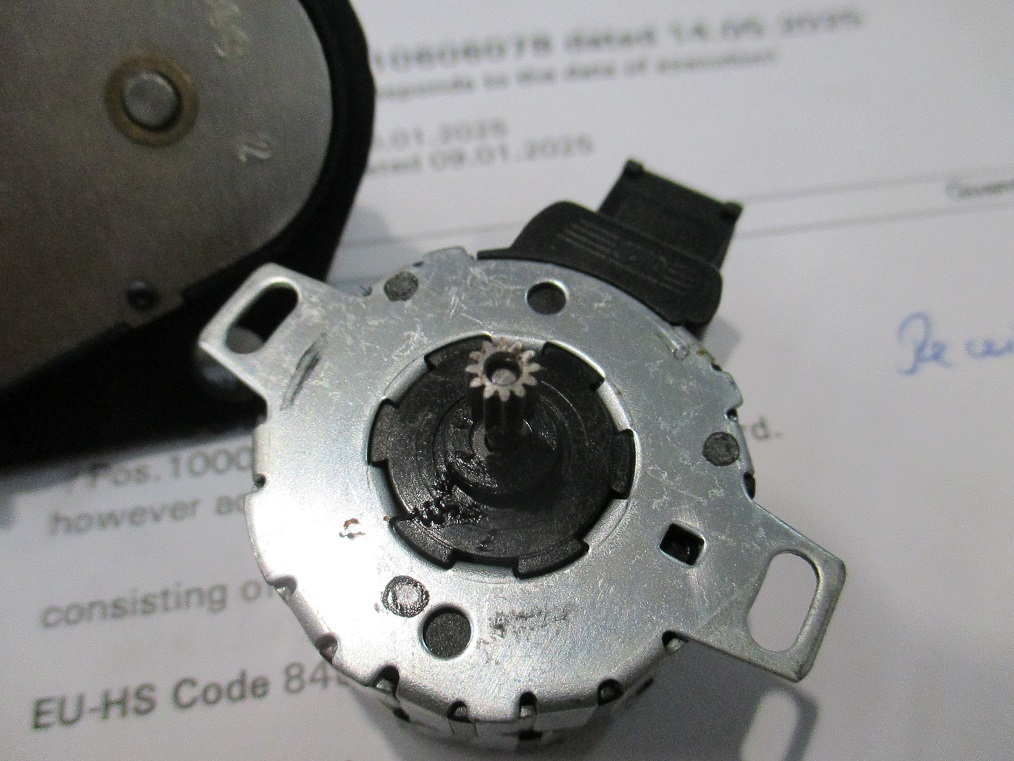

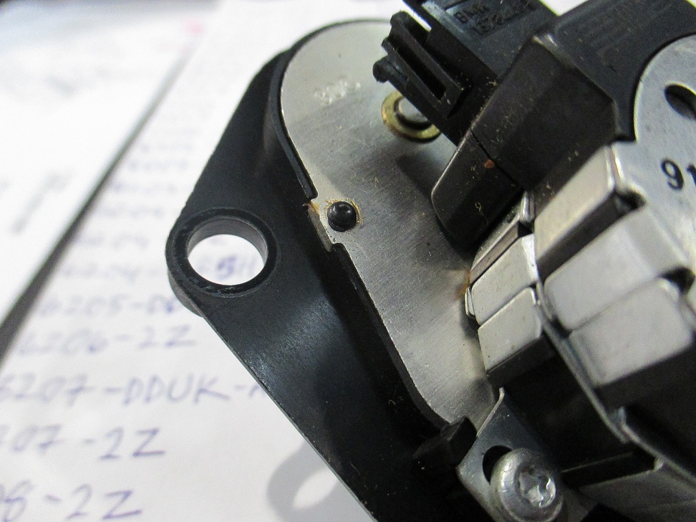

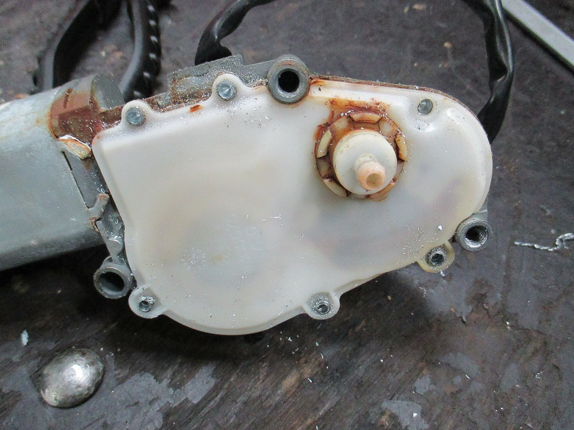

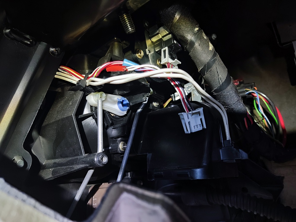

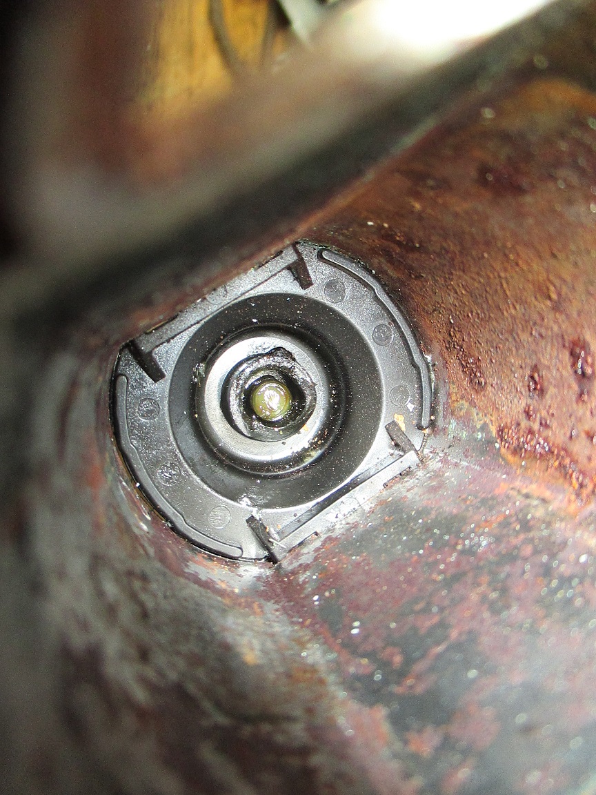

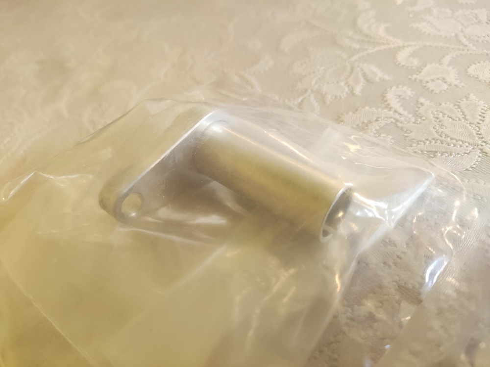

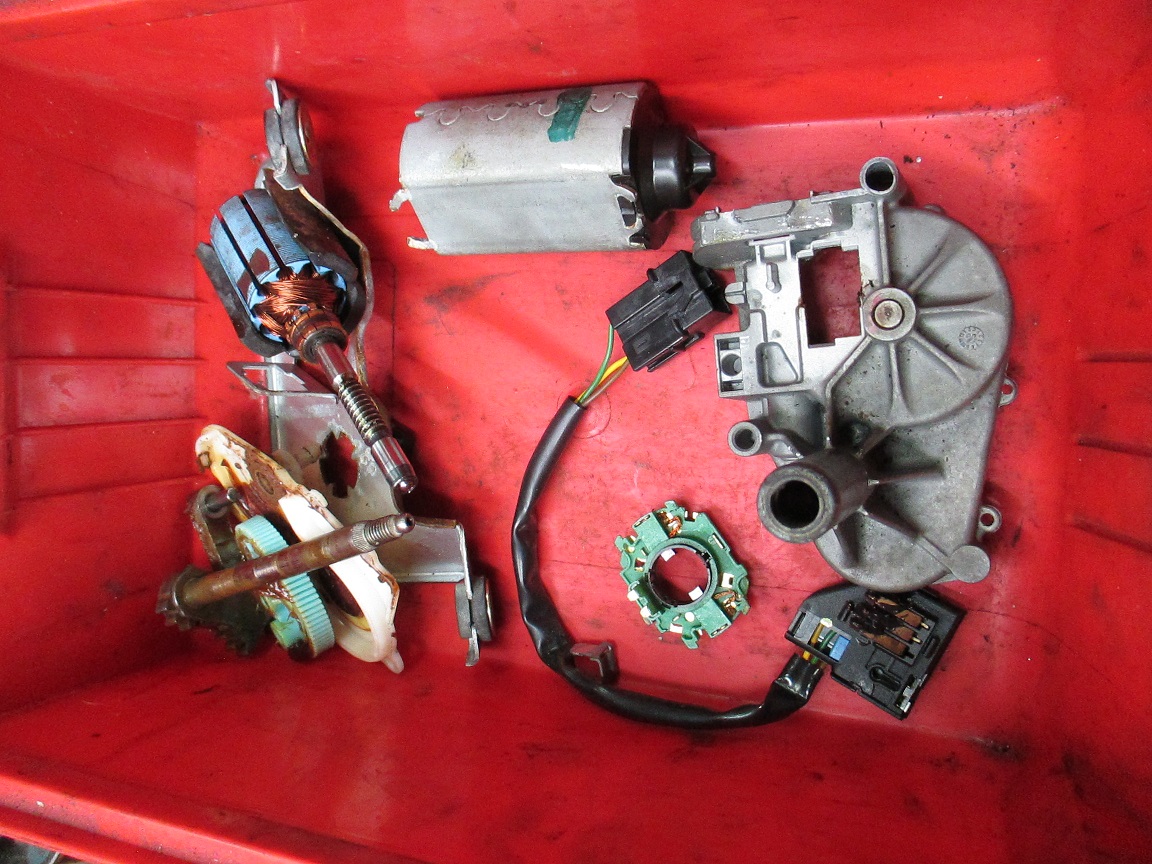

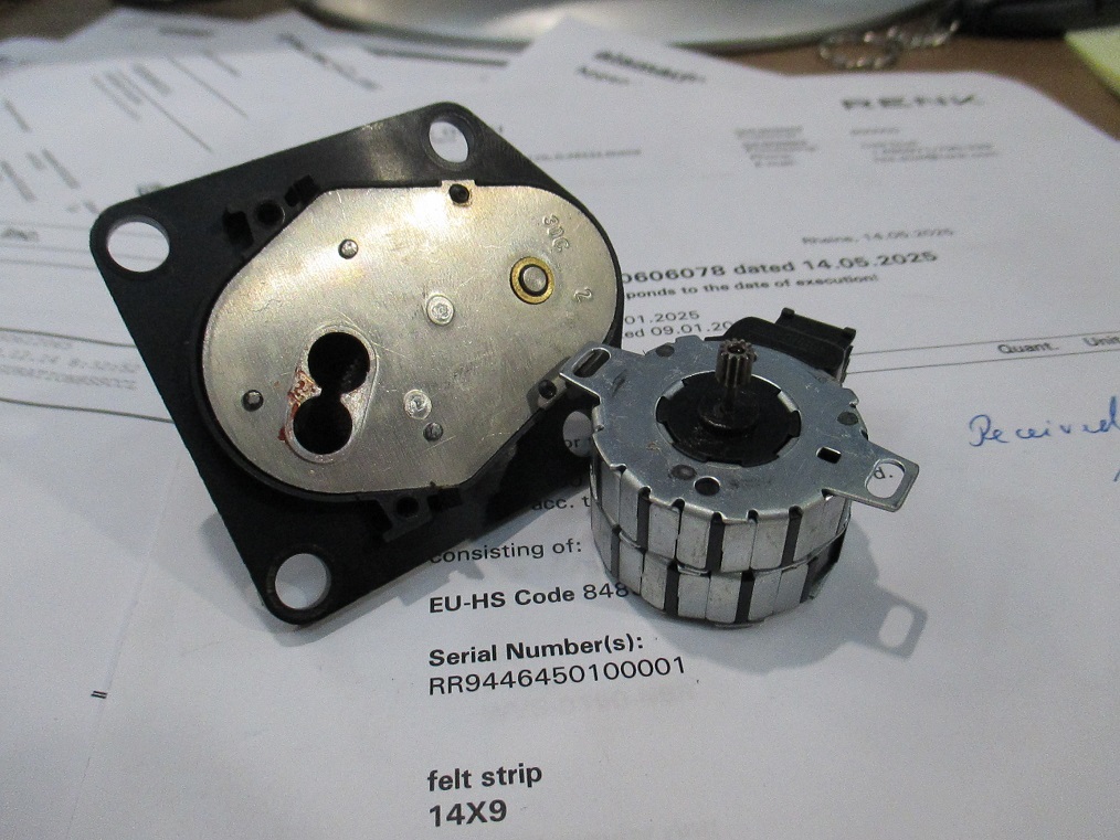

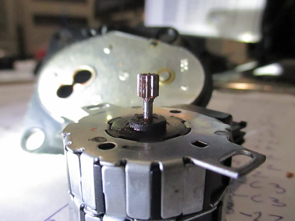

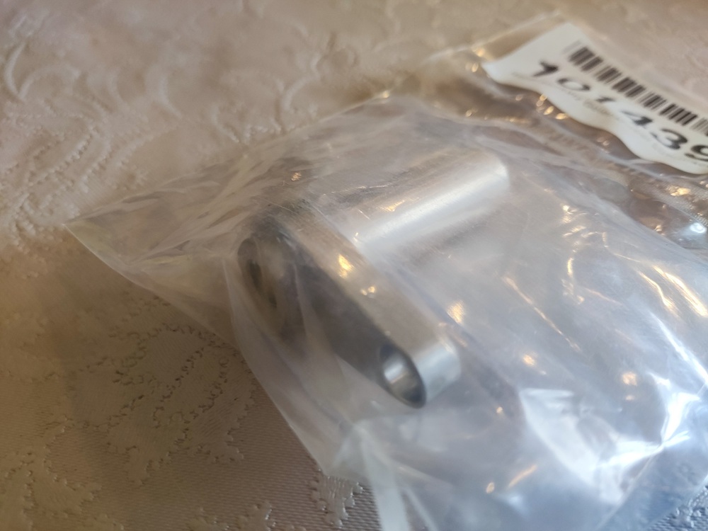

Noneh ... nüüd sain veakoodi 11. Varujupp on aga juhipoole oma :(
overspeed kirjutas: ↑K Mai 04, 2011 19:08 Nüüd tuli veel ilmsiks ka järgmine "beebiviga", too öhujagamisklapp juhipoolne ei toimi, viga 08. Tuleb ette vötta, tüütu söita ju...palav...külm...palav...külm...
http://blog.saab9-5.com/?p=26 :
B2495
Heater Flap Motor Left. Flap Loose. Note: May set if not calibrated.
Fault symptoms
Perceived temperature in cabin too high or too low compared to the set temperature.
Conditions
The following conditions apply:
• When the control module runs the stepping motor towards an end position and the stepping motor continues more than 20% past the expected end position, the diagnostic trouble code for loose flap is set.
• The diagnostic trouble code can be set if the control module has not been calibrated.
• Continuous monitoring and when calibrating.

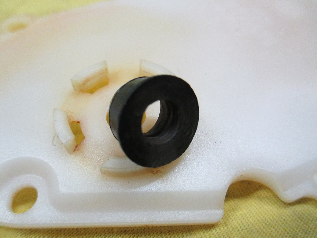

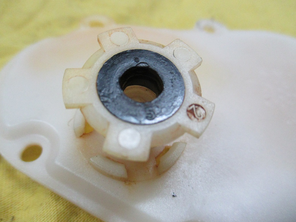

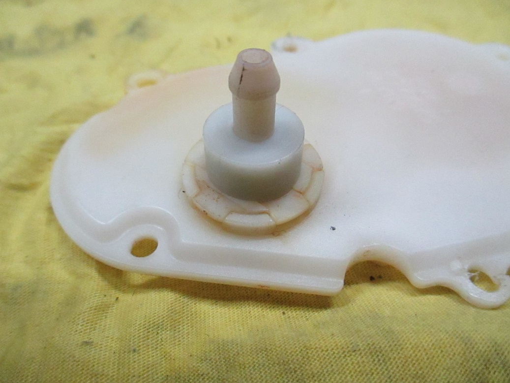

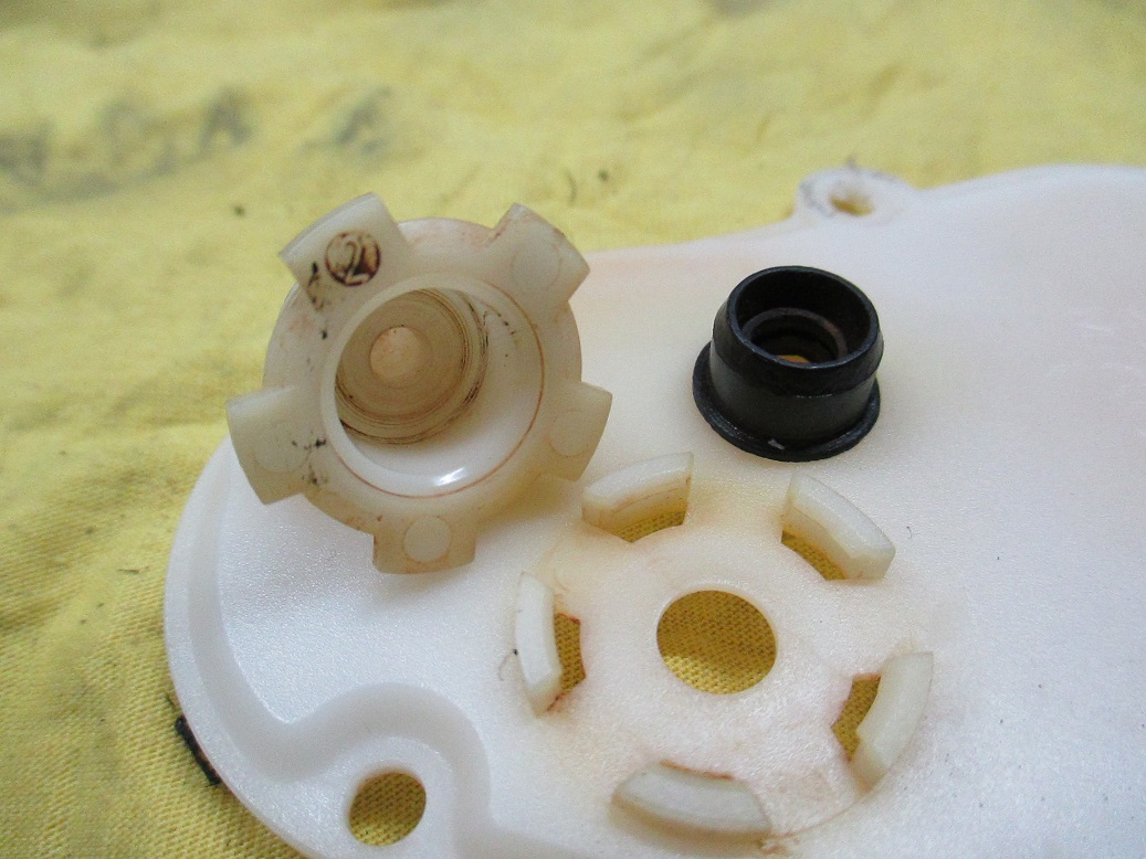

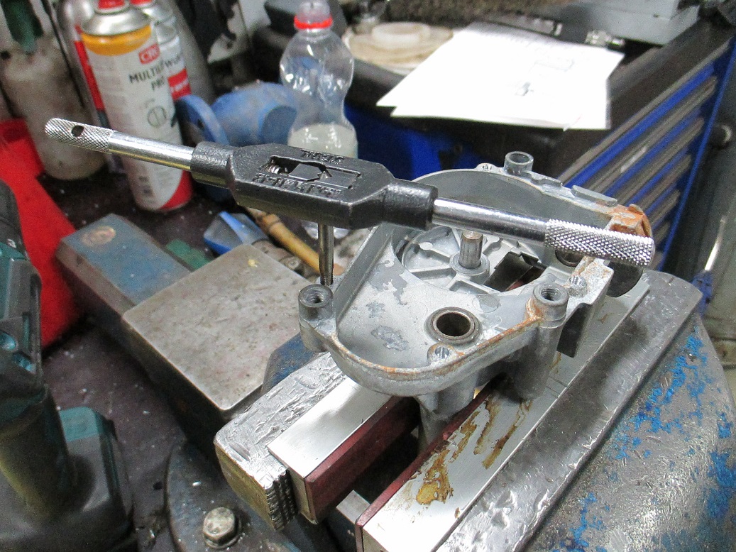

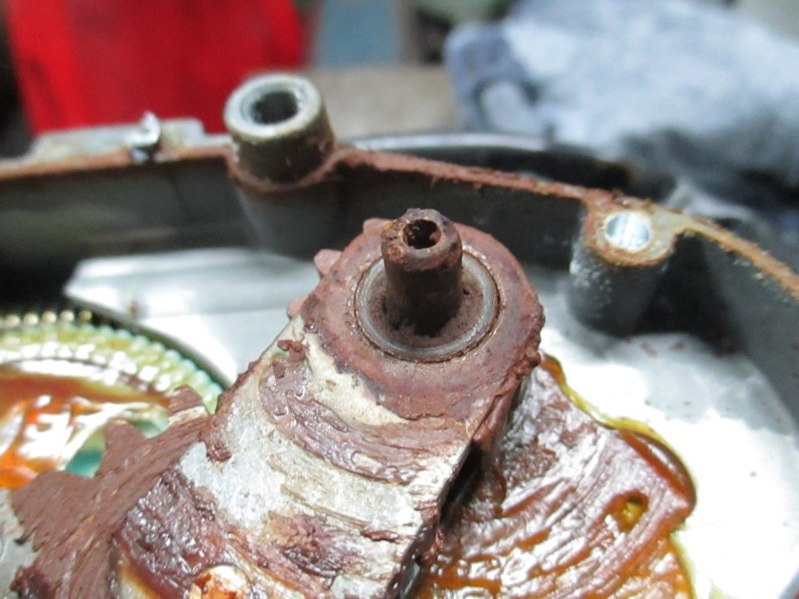

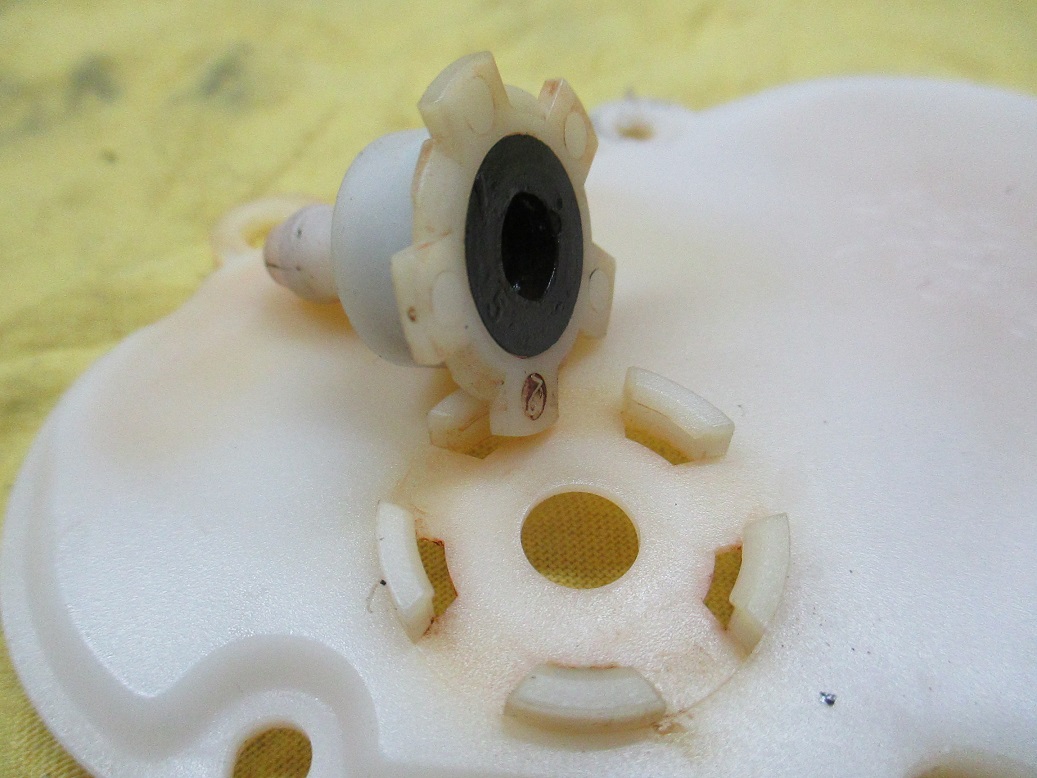

Kuna mul köik jupid alles olid, siis otsustasin kasutada seda varianti mida kaasfoorumlane Trionic mainis, 12mm torudeühenduse hülss. Sobib ideaalselt.
Lihvisin originaaljupil toestusrandi maha, hülsile pilu sisse ning et plastik hülsi sees kohe kindlasti pöörama ei hakkaks, fikseerisin selle needivarrega (hiljem see öigesse pikusesse ja EPO taolise liimiga kinni):
ACC calibration and fault codes - Saab 9-5

#542
ACC fault code 11
Stepping motor, air-mixing flap, RH
overspeed kirjutas: ↑K Mai 07, 2025 16:32 Noneh ... nüüd sain veakoodi 11. Varujupp on aga juhipoole oma :(
remondijupp L 01.jpg (143.22 KiB) Vaadatud 12957 korda
remondijupp L 02.jpg (121.96 KiB) Vaadatud 12957 korda
Läks pisut kergemalt ...
Puhus kuuma öhku ainult kunde ja tagaistujatele, seega veakood 11 on parempoolne air-mixing siibri probleem:
"If the motor does not have a mechanical contact with the flap, diagnostic trouble code B2295
is set and 11 is displayed instead of right-hand temperature while calibrating."
info - Stepping motor, air-mixing flap RH.pdf
(55.69 KiB) Allalaaditud 85 korda
Viimati muutis overspeed, R Mai 09, 2025 14:05, muudetud 1 kord kokku.
overspeed
Postitusi: 743
Asukoht: Saaremaa
#543

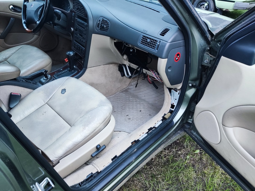

Lasin siis pojal vötta vastava servomootori maha, ...
Juhend mahavötuks:
rem_fit - Stepping motor, air-mixing RH.pdf
(44.16 KiB) Allalaaditud 113 korda
rem_fit - Glove Box.pdf
(42.68 KiB) Allalaaditud 130 korda
Servomootoreid on kolm tükki kogu ahjul, ühesugused, erinevus on vaid kinnihoidmis-kronsteinis, mis on vahetatav.
parts - Heating and ventilation - Part 2.pdf
(152.09 KiB) Allalaaditud 92 korda
... ja vastu vaatas siiski terve völl (illustratiivsed pildid on doonor-auto'st, kuna kasutusmasin oli juba koos):
mootormaas 01.jpg (308.32 KiB) Vaadatud 12956 korda
mootormaas 02.jpg (190.45 KiB) Vaadatud 12956 korda
mootormaas 03.jpg (200.84 KiB) Vaadatud 12956 korda
Tuli hoopis välja, et katki oli see servomootor. Önneks oli doonor-auto küljest hea vötta kohe asendus.
Peale mootorivahetust vigu 0 ja toimib taas.
Viimati muutis overspeed, N Mai 22, 2025 14:57, muudetud 2 korda kokku.
entson
Postitusi: 521
#544
Tere ! Kas seal sees on hammasrattad ikka hambumises ?
overspeed
Postitusi: 743
Asukoht: Saaremaa
#545
entson kirjutas: ↑R Mai 09, 2025 16:14 Tere ! Kas seal sees on hammasrattad ikka hambumises ?
Katkisel servo-mootoril väljundvöllist kinni vöttes seda pöörata sai vabalt ja kergelt.
Korras servo-mootoril aga ei saanud niisama vabalt pöörate väljundvölli.
Uudishimust piilun sisse,mingiaeg, mis seal juhtus. Kuna asendusmootor oli kohe vötta, pole kiiret olnud uurida.
overspeed
Postitusi: 743
Asukoht: Saaremaa
#546
overspeed kirjutas: ↑L Mai 10, 2025 11:30
Ei olnud hambumises.

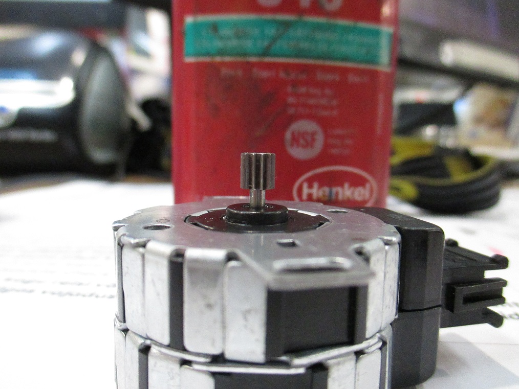

Vötsin mootori reduktori küljest lahti, see käis kruvidega. Reduktor ise on kinni needitud, sinna sisse niisama ei näe.
Läbi sisendava vaadates ja reduktorit ringi ajades hammasrattad paistsid köik terved.
Kuid silma hakkas, et mootori völlil on hammasratas nagu otsapoole liikunud piisavalt palju, et enam mitte reduktori hammasrattaga kohakuti olla, ja nii ta tühja vuras.
Kui tagasi suruda proovisin öigele kaugusele, mille reduktorilt möötsin, siis selgus hoopis et völl oli mootori suhtes liikunud, mitte otsahammakas völlil.
Pisut völli-liimi vahele ja panin öigele kaugusele tagasi.
Jääb tagavaraks, kui peaks vaja olema.
steppingmotor 001.JPG (220.05 KiB) Vaadatud 12578 korda
steppingmotor 002.JPG (258.48 KiB) Vaadatud 12578 korda
steppingmotor 003.JPG (249.03 KiB) Vaadatud 12578 korda
steppingmotor 004.JPG (265.13 KiB) Vaadatud 12578 korda
steppingmotor 005.JPG (274.88 KiB) Vaadatud 12578 korda
steppingmotor 006.JPG (219.73 KiB) Vaadatud 12578 korda
steppingmotor 007.JPG (250.39 KiB) Vaadatud 12578 korda
steppingmotor 008.JPG (268.41 KiB) Vaadatud 12578 korda
steppingmotor 009.JPG (246.9 KiB) Vaadatud 12578 korda

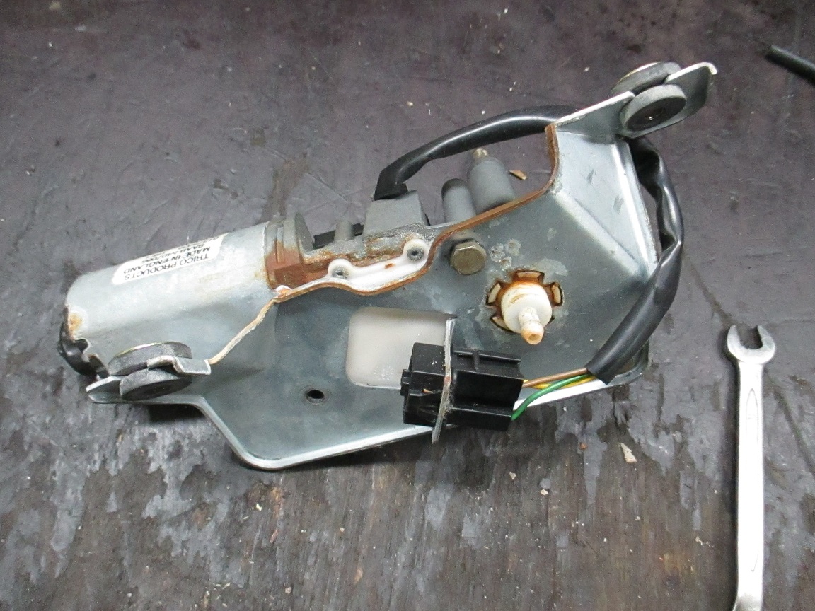

overspeed
Postitusi: 743
Asukoht: Saaremaa
#547

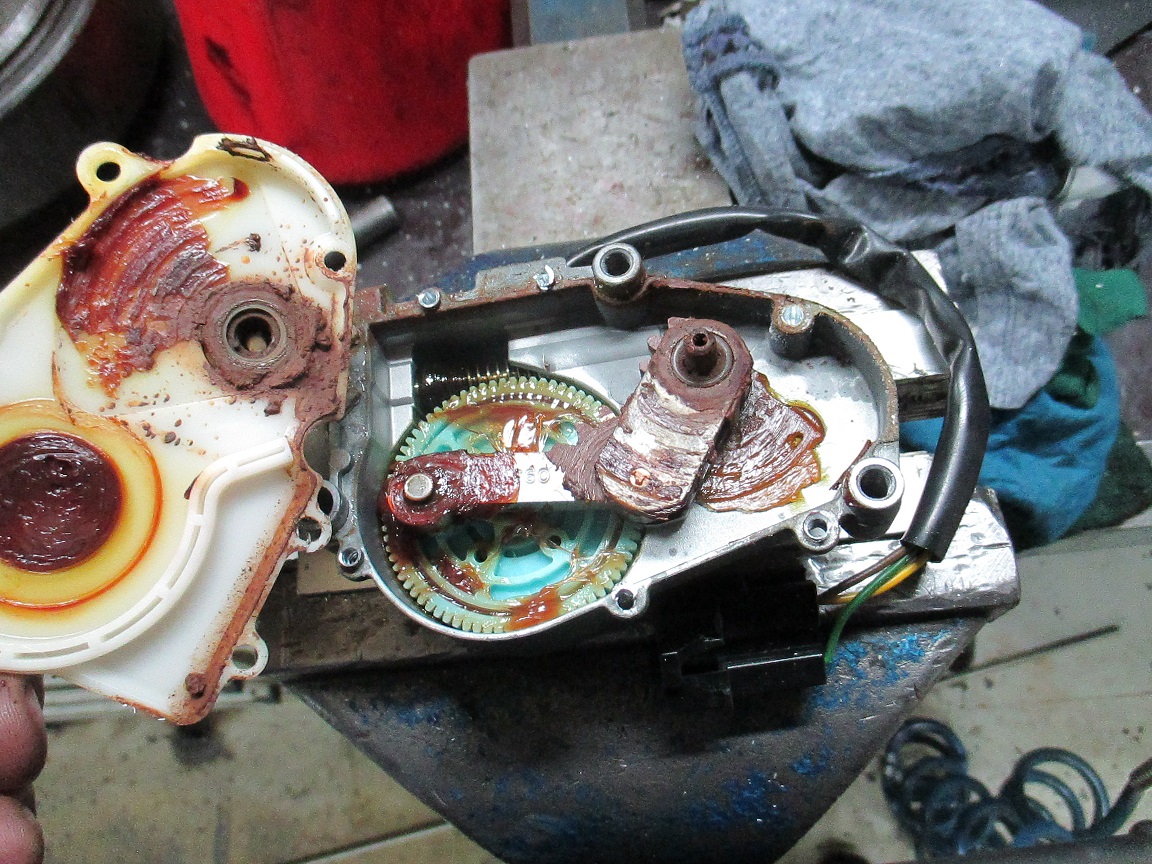

overspeed kirjutas: ↑E Aug 29, 2016 22:43 Tagakojamehe mootor, mis mul varuks on, samuti mehhaaniliselt töötab, kuid vett ei pritsi. Lahtivött sellel natukse teistmoodi, kuna kaas on kinni needitud, elektrimootor korpuse külge valtsitud.
Lahti saab sellegipoolest ta teha. Needipead puurisin ära, mootorikorpuse valtsisin lahti.
Lahtivötul oli ka kohe näha, et kauaks seda reduktorit poleks vast enam olnud, kuna aknalepritsimise vedelik on pääsenud reduktorisse sisse.
- Üks viga oli see, et völlis sees olev kanal oli umbes täielikult.
- Teine viga oli see, et kaane sees olev tihend ei tihendanud enam öieti, olgugi et tihend ise korralik. Völlipoolne osa liialt krobeliseks roostetanud on.
Läks see taastatud komplekt nüüd kasutusse.
Poeg mul söitis enamuse aja Saabiga, kuid ei maininud midagit ... ju ta siis tagakojameest ei kasutanud.
Söitsin ükspäev ise ja nagiu harjumus ikka, liigutan alati ka tagakojamehe läbi, ning pihustan vedelikku. Kogemustest, et völl kinni ei kiiluks ja vedeliku-liinil tagasilöögi klapp kinni ei kleepuks (mo mölemal 9-5 Estate masinal sama viga olnud).
Pealolnud tagakojamehe mootor vöi reduktor aga tegi päris lärmakat raginat. Töötab, aga ragiseb.
Siuhvilks (tehtud seda ju mitmeid kordi) vahetasin varuks olnuga ära.
Nüüd vaatan, mis seal siis ragiseb.
overspeed
Postitusi: 743
Asukoht: Saaremaa

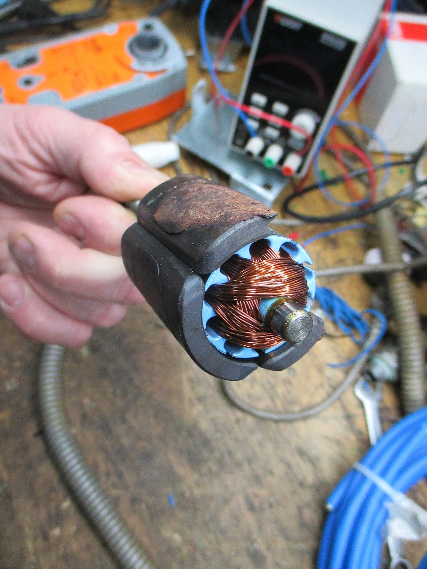

#548
overspeed kirjutas: ↑N Mai 22, 2025 14:15 Nüüd vaatan, mis seal siis ragiseb.
Lahtivött siis sama-moodi nagu eelmine kord.
Seekord aga asja ei saa.
Elektri mootoril olid magnetid lahti.
Muljumist on saanud mootori völli vaba otsa laagri puksi pesa.
Täitsa oleks ju vöimalik magnetid tagasi liimida, ja ega see laagri puks toimiks ka veel peale aitamist, kui vaid üks magnet pooleks poleks.
Kuidas see veel üldse töötas ... vöimalik et lahtivötuga olin mina hooletu ja suutsin selle pooleks teha :conf:
Pean kodo varukastist vaatama, kas möni sarnane mootor veel mingitest masina jääkidest saada on. Mäletan et Citroen mul kasutas täpselt sama tootja seadet. Saabi reduktori mootor oli küll lühem kui citroenil, aga paika läks kenasti ja nii sain Citroeni oma töötama.
Kui pole, siis jääb lihtsalt varuosa-juppideks.
rear wiper 001.JPG (357.48 KiB) Vaadatud 12359 korda
rear wiper 002.JPG (396.37 KiB) Vaadatud 12359 korda
rear wiper 003.JPG (419.84 KiB) Vaadatud 12359 korda
rear wiper 004.JPG (476.26 KiB) Vaadatud 12359 korda
rear wiper 005.JPG (369.62 KiB) Vaadatud 12359 korda
rear wiper 006.JPG (339.66 KiB) Vaadatud 12359 korda
rear wiper 007.JPG (411.25 KiB) Vaadatud 12359 korda
rear wiper 008.JPG (422.42 KiB) Vaadatud 12359 korda
rear wiper 009.JPG (378.27 KiB) Vaadatud 12359 korda
rear wiper 010.JPG (392.74 KiB) Vaadatud 12359 korda
overspeed
Postitusi: 743
Asukoht: Saaremaa
#549
Pesin detailid puhtaks.
Völli ots sai poleeritud ja pole nii hull kui varumootoril oli.
Korpusel avad keermestatud ... kui peaks vaja minema.
overspeed
Postitusi: 743
Asukoht: Saaremaa
#550
Mis aga pöhjustab probleeme, on too tihend völliotsa jaoks, kust aknapesuvesi läbi käib.
Tihend on vahetatav, kui ma vaid teaks kust sellist uut saada. Too on kulunud ja ei tihenda enam veekindlalt.
Varumootoril treisin uue otsa ju, ning tegin pisut suurema diameetriga kui originaal, et vana tihend taas tihedaks läeks.
Vöibolla netiavarustest leiab miskit simmeri sellise, pean otsima. Möödud on imelikud, nagu oleks toll, aga tihendil seisab number 5 kenasti peal. Völli ots on 6mm ... sobiks kenasti kui 1mm peale pingutab.
rearwiper 001.JPG (219.72 KiB) Vaadatud 12099 korda
rearwiper 002.JPG (237.16 KiB) Vaadatud 12099 korda
rearwiper 003.JPG (225.71 KiB) Vaadatud 12099 korda
rearwiper 004.JPG (249.73 KiB) Vaadatud 12099 korda
rearwiper 005.JPG (241.23 KiB) Vaadatud 12099 korda
rearwiper 006.JPG (229.55 KiB) Vaadatud 12099 korda
rearwiper 007.JPG (209.79 KiB) Vaadatud 12099 korda
rearwiper 008.JPG (301.72 KiB) Vaadatud 12099 korda
rearwiper 009.JPG (292 KiB) Vaadatud 12099 korda
rearwiper 010.JPG (321.78 KiB) Vaadatud 12099 korda
