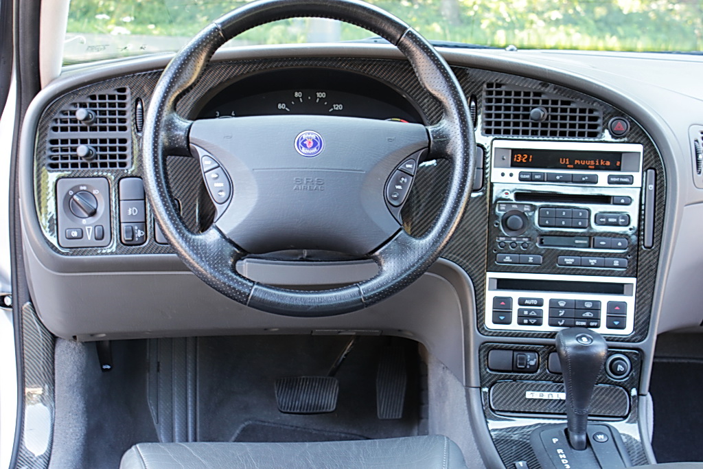

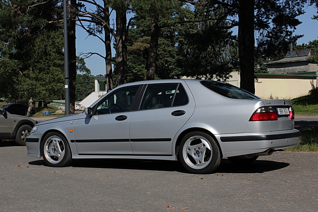

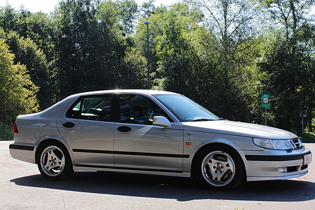

Ostsin endale ka siis mõni nädal tagasi kadaka turult Saabi. Alguses vaatasin sealt Aero universaali, aga silm jäi hoopis Trolli peale pidama kuna oli palju korralikum ja erilisem. Audaceris vaadati veel üle ja läks kaubaks. Audaceris vahetati hiljem ka generaatori rihm, rihmarullid ja pinguti. Siiani läbinud 500 km ja autoga väga rahul!
Auto pärit Sveitsist, kus oli 1omanik.

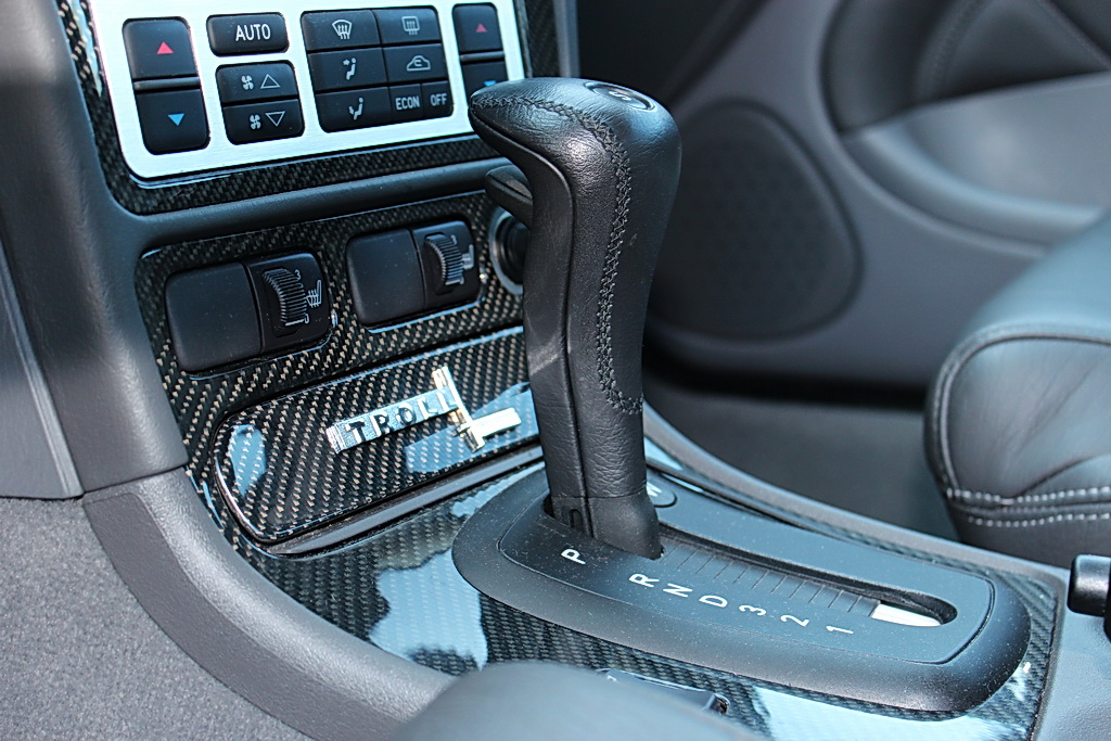

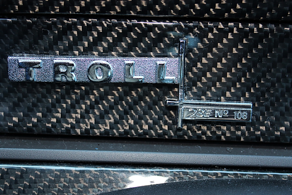

Numbriline Troll nr. 108
Läbisõit: 164 700
Värvus: hõbedane
Kkast: 4k-automaat
Hirsch'i lisad: väljalaskesüsteem roostevaba

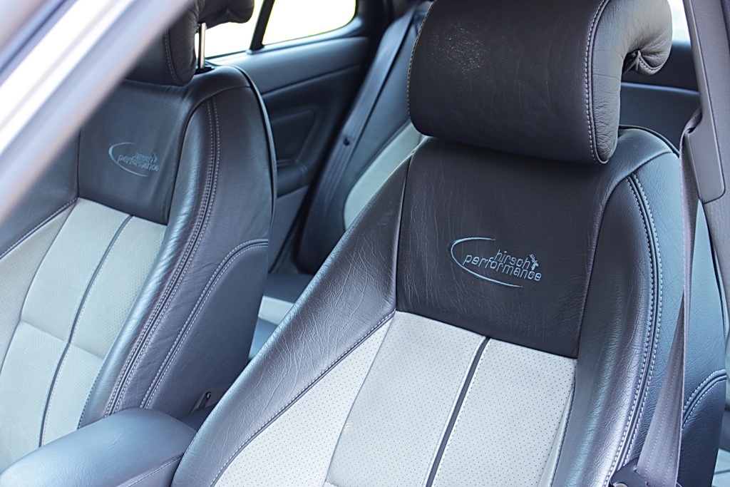

istmed hirsch performance, pööratud nahaga
Turbo sisselase ja väljalase ka suurem.
Armatuur ja lävepakud karboni imitatsiooniga.
Helisüsteem harman kardon.
Lisadest võiks veel olla vent istmed, aga olevat võimalik teha ventileeritavaks.
