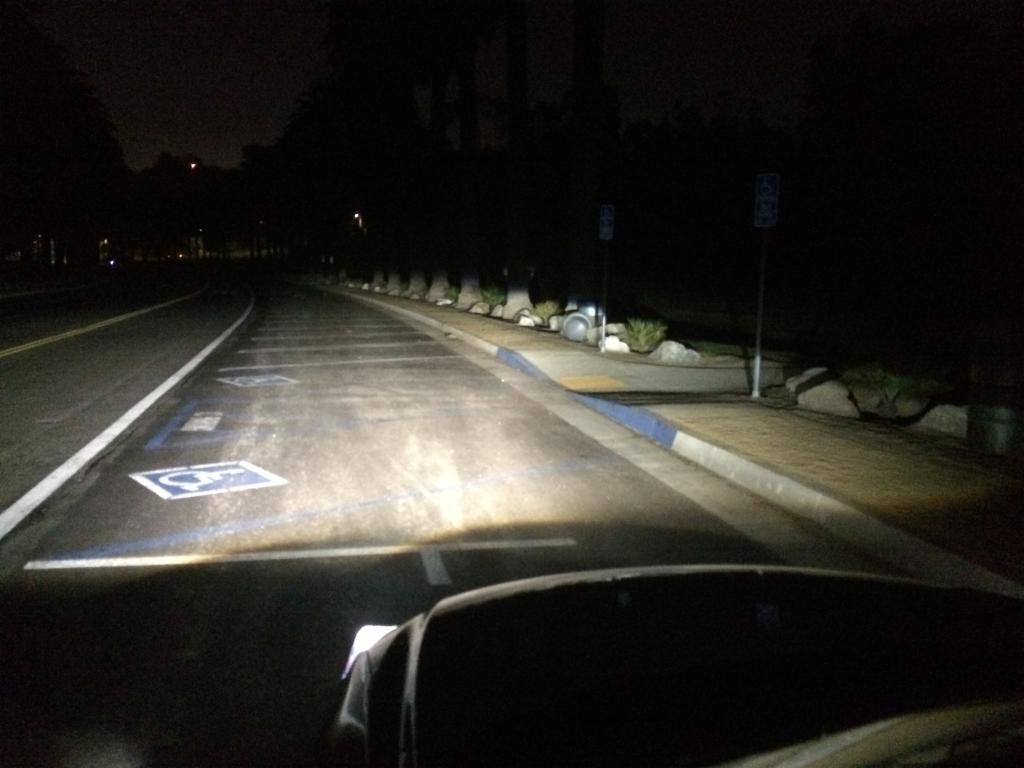

http://img.photobucket.com/albums/v179/lowincash/2014%20mazda%203%20sGT/6B498928-C27D-45B2-A211-CE1A3E6A57ED_zpsmntxqxmi.jpg
See on 5000K ja normaalsel pirnil ei ole sünnist saati sinist näha. 6000K on sinakas. Eestis liigub normaalset aftermarketi pirni vähe ja sellepärast polegi ilmselt paljud näinud millline 5000K peaks tegelikult olema
