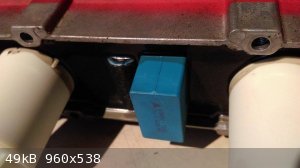

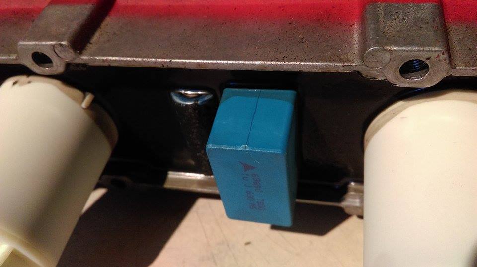

Kas viga võib olla selles mõras mis on relee peal?
arvo92
Postitusi: 517
Auto: SAAB 90 1984
Mina ei tea, kas mõra võib olla põhjus või mitte aga minul oli üks kassett, mis läks läbi ja sellel oli seesama sinine relee karp katki pragunenud.
