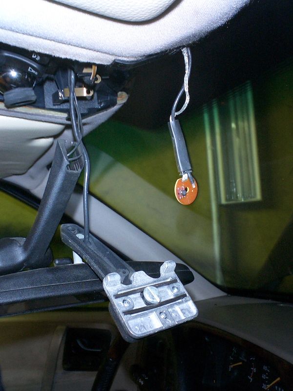

Võtsin maha tonnisel peegli aluse, plaan oli algul pirni vahetada, juhtumisi, aga läks uurimine pikemaks ,nimelt tulid välja mingid juhtmed koos mingi el.skeemiga. Küsimus siis järgmine mis julla see orange ja ümmargune on. Täpsemalt seletades jookseb skeemi üks paks must juhe ja välja mingi varjestuse moodi juhe mis arvatavasti kinnitus keremassi, äkki oskab keegi nõu anda ei julge nagu ära lõigata.
Masinal on mingi väike antenni julla katusel, äkki oli sellega seotud kunagi
Ja veel küsimus miks jookseb peegli sisse must paks juhe mis eesmärki too täidab????????

Mingi temp andur ehk?

Alarmi antenn?
kahtlen veidi ei paista nagu seda sorti olevat

Alarmi antenn?
on selline julla teistel tonnistel ka või mul nagu tehase alarm
aa mis sinna peegli sisse läheb olen uudisimulik

samas vedeles seal veel üks lahtine must peenike juhe see pole pildile jäänud
sellised veidrad isoleerimata otsad ei ole nagu eriti meeldivad ja ei tea kuhu neid pista
ära oli põlend veel peegli taguse valgusti plastkorpus, on see tavaline või tegemist liiga võimsa pirniga, oleks teist korralikku vaja.

Saad äkki sellest jullast parema pildi teha? Praegu paistab mingi pool (induktiivsus, trafo), aga ilmselt ka teisel pool trükkplaati miski end peidab. Antenn ta vaevalt on.
Juhe peeglisse on paras müstika, hetkel küll ei taba selle otstarvet.
Pole enda masinal sealt lahti katkunud, äkki on kaa :freak:

Antenn ta olla ei saa juba sellepärast, et saateks-vastuvõtuks kasutatavad sagedused eeldaksid hoopis vähemate keerdudega pooli-trafot ja jämedamat traati. Järelikult kasutatavad sagedused tunduvalt madalamad.
Alalisvoolu silumiseks oleks ainult drosselit vaja (ehk siis kahe väljundiga pooli) see aga tundub rohkem trafo olevat. Keskmine auk viitaks mingile andurile-valgusdioodile-lambile...mis on kuhugi ära jalutanud. Oleks nagu mingi pesa.
Väga huupi pakkudes võiks olla mingi signalisatsiooni andur, keskel võiks käia pisike ultrahelimikrofon. 9000-de klaasipurustusandur on umbes nii tehtud...

Pistikute tüübist ja juhtmetest saab üldiselt järeldada,kas ahel on sünnipärane toodang,või hiljem lisatud.Kui viitsid traatide teise otsa leida(kuhu suunduvad),saabki asi selgeks. Mul siiamaani kripeldab,et ei tea tonnisel ühe pesa(alati kasutu,kojameeste juures) funktsiooni.

Noo nii lahti kistud asi selge veider lulla oli kunagi seotud ikkagi mobiili antennindusega kiskusin armaturi ka lahti ja keskonsoolis oli veel hunnik kasutuid juhtmeid mille otstarve täielikult teadmata pole ka tähtis.
Kuid peglisse jookseb ikkagi juhe ja seda tahaks kohe väga teada mis see on
Nimelt see juhe on kohe kindlasti originaalis olemas, kuna jookseb isoleeritud juhtmepaketidesse ja jälitamine on suht apsurd.

Tuli selline mõte, et kas see peeglisse minev juhe äkki tehasesigna antenn pole? Tahavaatepeegel suht heas asukohas, field-of-view üks soodsamaid raadiolainete seisukohalt. Salongis mõtlen.
Või siis eksin ikkagi..
Edit: 97 aasta tonnise skeemil:
Remote control antenna, on header, above rear view mirror.
See siis nähtavasti ongi. Must varjestatud kaabel, mille soon läheb lõpuks Anti-theft control module kontaktile 1 ja varjestus kontaktile 14.

täpselt see ta ju olla võibki, hea koht kuhu peita
