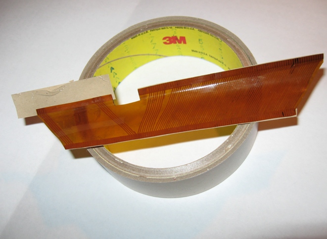

Nii, ma katsetasin ka SID-i ümberehitust. Tegin uue lintkaabli nagu Rivo-gi, aga klaasi külge kinnitamiseks kasutasin LCD ühenduste elastomeeri. See on selline kumm, mis juhib voolu ristisuunas. Enne oli SID selline, mis oli tavameetoditega taastamiskõlbmatu (lintkaabel ära pudenenud) ja nüüd on ainult paar rida puudu. Pean veel hankima mingit pehmet teipi, et tekitada ühtlane surve sellele elastomeerile ja ma arvan, et saan veel mõned read tööle. Igatahes nüüd on kõik info ilusti loetav ja saab jälle panna auto hommikul aja peale sooja :thumb: Materjalid ise on küll päris kallid, seega ühe parandus eriti odav pole. Mul jätkuks materjali veel mõne tegemiseks. Kel vedeleb kustund/taasamatuid OG9-3e SIDe, siis ma võiks neid parandada. Kel huvi, saadke U2U.

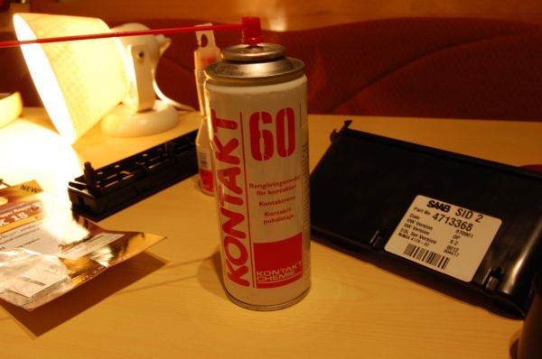

Mul on pea-aegu ideaalne lahend olemas ja täiesti kättesaadavate vahenditega. Esialgu olen nullist tagasi saanud u. 80% pikslitest, aga kuna kasutatav asi peab kuivama öö, siis on ajaga kitsas. Väike tutvustus ka: Nimelt mu SID il olid põhimõtteliselt kõik pikslid kadunud, lammutasin asja laiali ja see lint oli täielikult skeemilt eraldunud. Uurisin pisut seda lindi osa millega ta seal klemmide küljes on ja avastus suur, nimelt rajad olid nö. juurepealt katkenud, muidugi mitte kõik, aga valdav enamus.
Otsustasin kogu süsteemi puhastada ja rajad taastada. Allapoole ka paar pilti.
Meka
Postitusi: 87
Liitunud: P Sept 14, 2008 17:55
T Jaan 13, 2009 18:57
puhastusvahend

Mul olid lahti tulnud ka LCD poolt. Ma proovisin ka alguses sarnase asjaga radu taastada, aga head tulemust ikka ei saanud.(50..60%) Võib-olla sul õnnestub, aga minu omal olid juba rajad suht. rabedad. Uus lintkaabel on nüüd vaskradadega, need peaks küll igavesti käima.
Kuidas sa Meka muidu tegid selle liimiga? Kas kandsid lintkaablile uued rajad peale, lasid ära kuivada ja siis külge, või kuidagi teisiti?
Uus lintkaabel:

Algselt postitas: Meka
puhastusvahend
Meka, äkki viitsid natuke lähemalt sellest puhastajast rääkida. Et kust sa ta ostsid ja äkki on purgil ka kirjas, mis materjalidele sobib. Mul oleks vaja neid klaasipealseid kontakte puhastada liimist, aga ei julge kohe suvalise asjaga kallale minna.

N Jaan 15, 2009 19:22
No ikka Oomipoest saab selliseid asju. Ja ma puhastasin seda kilet, sellest liimist, aga palju ei julgenud nühkida, sest tundus, et rajad hakkasid ka kaduma. Muidu tegi väga ilusti puhtaks, aga mul vaja ikka nagu uueks teha asi. Ma arvan, et seal klaasi peal töötab asi väga hästi, aga alguses ikka ETTEVAATLIKULT.:wise:
