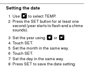

3) kuidas saab sid'is näidatavat kuupäeva muuta?
Ka need asjad peaks juhedis kirjas olema

Äkki see 17km/l... on hoopis keskmine kiirus viimasest nullimisest ? Minu mäletamist pidi 9-5 ei näidanudki hetkekulu, ainult keskmist. See SID-i pealt clear-imine kustutab sul ainult ekraanilt veateated, ajusse jäävad nad endiselt alles. Kuupäeva kohta juhend, tegelikutl käib kõigi ülejäänud funktsioonide kohta sama, vajalik menüüpunkt ette, hoiad seda set nuppu ja siis + ja - valiku tegemiseks...
