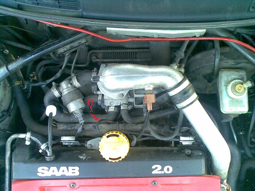

Küsimus võibolla pisut imelik kuid ma ei suutnud kusagilt leida vastust minu küsimusele. Nimelt kuhu vahele lükata lisa turborõhu näidiku vaakumvoolik?
Või siis teisiti küsides, mis asi on "serge tank" ja "pressure regulator" ?
Aitäh :red:
Võibolla on seletamisel järgmine pilt pisut abiks

Võta sisselaskekollektorilt kate maha. Sinna suundub vähemalt paar 4mm vaakumvoolikut. Kui seal ühtegi pimedat otsa pole, lõika mõni olemasolev voolik sobiva koha pealt katki ning too sealt kolmikuga kellavolla.
Eriti mugav on see, kui armatuuri mõni vaakumvoolik juba veetud on.
Jürgen
K Juul 16, 2008 20:25
Mina panin t-piece'i originaal näidikusse tuleva volla vahele.

Armatuuri ei tahaks ausalt äeldes väga lahti võtta. Kipub ju siis kõik krigisema hakkama. Ja härra Trionic oli kord öelnud et minul originaalnäidik elektrooniline ehk siis elektriline (vähemalt mina sain nii aru). Uus on kah ostetud sama.
Kas tõesti mõni suvaline sobib? Nt see?

Jätkaks veidi teemat, et kui t-piece originaal näidiku vahele panna...kas peab palju armatuurist lammutama ja mis oleks muud komplikatsioonid.
P Dets 14, 2008 19:11
Armatuuril kaas maha ja ongi sul voolik näpus.
P Dets 14, 2008 19:31
NG-l paraku ei käi "kaas" maha:wise:
Armatuurlaua esipaneel ära-siis saad kelladeploki kätte.
P Dets 14, 2008 19:51
:wall: UPS
tänud.
E Dets 15, 2008 13:04
Ja kui kell on elektriline,võta kütuse rõhuregulaatori voolik näiteks T-liidese otsa.Armatuuri pole vaja lahti näppida,kõik käib alt,või vasakult küljelt.
