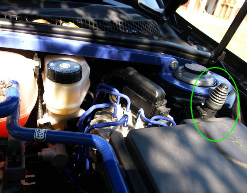

Kui eemaldad võtme süütelukust ning vajutad nupu peale CUSTOMIZE, siis pead seal nägema Anti-Theft menüüd - saad valida, kas valvatakse ainult uksi või kogu autot.
Teine võimalus on - kontrolli kapotilüliti olemasolu.

Tänud kõigile abi eest. Tegin Teageri soovituse järgi ja SIDi menüü pakkus ainsaks valikuks "Exit". Järeldan sellest, et signalisatsiooni peal ei ole ja seepärast polegi tal Anti-Theft menüüs midagi pakkuda. Piilusin ka kapoti alla, seal näidatud vidinat silma ei hakanud. Võtmeid olen klõbistanud nagu hullumeelne :freak: Paraku tulemuseta. Eks ma asun nüüd otsima soodsaimat alarmi-paigaldajat. Hetkel on parim pakkumine 3200 krooni peal.

Kui vaatasin kapoti alla, et kuidas see pirni vahetamine Saabil käib, siis jäi mulje, et pean tule kere küljest lahti võtma, muidu jääb aknapesuvedeliku paak segama. Ongi nii, et peab pirni vahetamiseks terve esitule lahti võtma?
Aga kapoti alla vaatamisest oli ikka kasu ka. Leidsin sealt mingid lahtised juhtmed, mis kuhugi nagu ei sobinud. Oskab keegi öelda, mis otstarvet need täidavad? Endal tekkis arvamus, et keegi kunagi on masinal ikka alarm peal olnud, aga nüüd on keegi selle maha võtnud.... Teine selline on veel, ainult punase kummiga.

Pirni saad kenasti vahetatud, kui tirid natuke rammu kasutades sellest aknapesu vee juurdevalamise toru ära. Siis ruumi küllaga.
Need juhtmeotsad on näiteks vist selle jaoks, et saaksid sinna otsa pista mingi lambikese, et öösel oleks valgem ratast vahetada vms.

kui alarmi pole, siis valmidus on kõigil olemas. see ongi kapoti lüliti pistik. originaal alarmi paigaldamiseks ei pea juhtmeid eraldi vedama.
