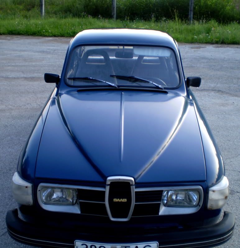

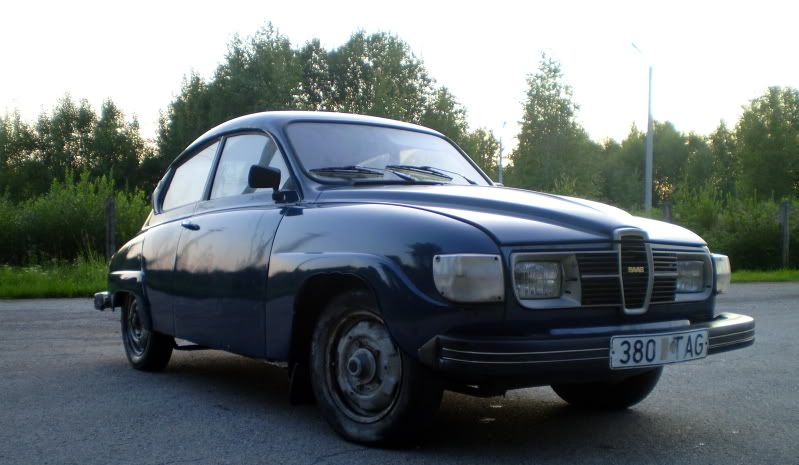

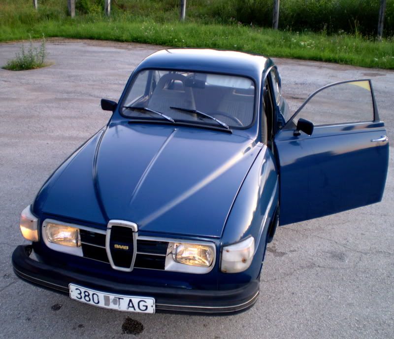

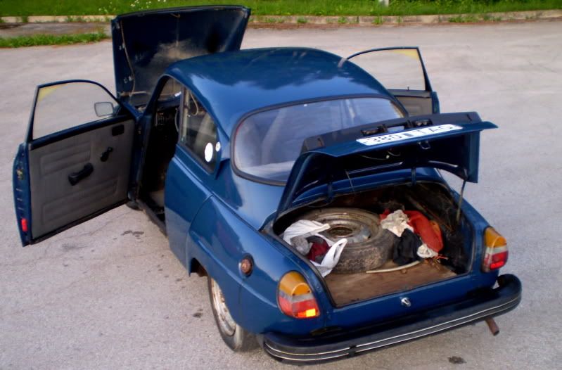

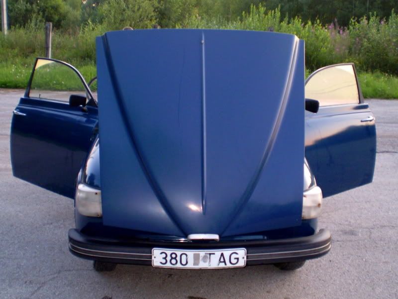

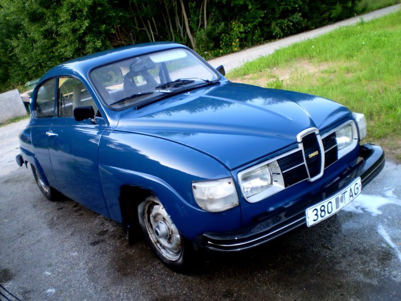

Tervist siis kõik saabiklubi liikmed!
Pole küll väga suurem kirjaspetsialist,et panna tervet masina elulugu siia kirja,kuid natukene ikka tean tema ajaloost.
Auto on Eestisse toodud Soomest aastal 1999/2000 ja esmane registreerimine eestis oli 14.08.2003 ,kuulus ta siis Vanaisale algselt.On olemas kõik servece hooldus raamatud ja muu sinna juurde kuuluv.Auto on Eestis väga vähe sõitnud,põhiliselt on ta seisnud enamus ajast ja on teeninud end pühapäeva autona. Viimased 4 aastat on ta seisnud kahjuks.Teadagi seismine on auto surm ja ma otsustasin ta uuesti ellu äratada.Vahepeal sai teda ikka käivitatud ,et mitte päris kinni ei jääks ja mahlad natukenegi määriksid V mootori seinu ja jahutusvedelik teeks oma ringe. Masin käivitus peale pikka seismist päris edukalt ,natuke "topkat " ja V4 mootor lõi oma möirgava hääle valla. Probleemiks oli kinni jäänud sidur mis mõninga "lahti loksutamise" peale avas ennast ja lasi käikudel vabalt liuelda. Kere seisukohapealt võin öelda,et talle on kunagi kunagi keevitust tehtud ja väheke värvitöid,kuid seismisega on ikkagi need " ületöödeldud " kohad välja tulnud ja on uuesti kooruma hakanud mõningatest kohtadest.Põhja all on üks pisike auk,mis tahab keevitust saada.Loodetavasti on mul võimalik neid vigu likvideerima hakata lähiajal.
Väljalase tahab ka tegemist,tundub et peab uue roostevaba toru sebima,kuna originaal on suhteliselt " rebaseks" tõmmanud.Üldse hoiab väljalase kuidagi madalalt ennats,vist on mõni tripp puru tagumise parema ratta juures.

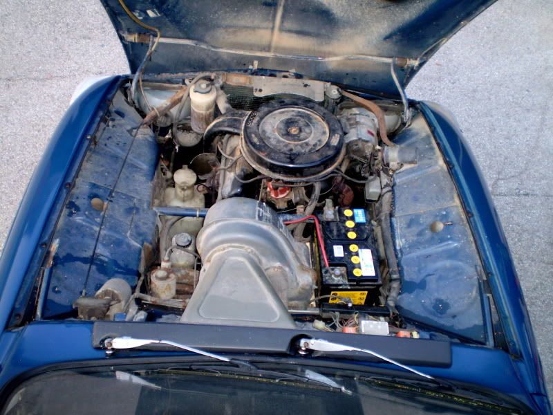

Põhiprobleem on tühikäiguga.Masinal puudub tühikäik alguses,võimalik on see,et vaja natuke lihtsalt gaasi peale keerata? Igatahes ,kui auto piisavalt sossu on,siis ta jääb tukslema päris ilusasti.aga kui külmem on , siis pole väga lootust et ta tiksub rahulikult omasoodu edasi ,et mitte puutuda gaasipedaali.
Mootor leemendab klapikambri vahelt,arvatavasti on tihendid läbi.Ei näe mõtet kaant üle ka timmida,niikuinii peab ära vahetama tihendid,kuna seismisega on kindlasti mõrad sisse tõmmanud.
Tundub et masin läheb ka nõksa kuumaks kui vaikselt sõita ja aegajalt peatuda. Tosooli hakkab paisupaagi korgi vahelt natukene üle ajama (võibolla tosooli aeg on ümber saanud).
Elektripoolepealt on probleemiks suunatuled,mis hetkel üldse ei funksi,tegin kaitsmebloki täitsa puhtaks traatharjaga ja vahetasin oksüdeerunud kaitsmed uute vastu.Kui ei miskit,ise kahtlustan et viga võib olla releedes,mis on seismisega lihtsalt töölepingu lõpetanud? Äkki targemad oskavad nõu anda,mida kõigepealt kontrollida.( pirnid on korras)
Salongi osa on suhteliselt oki-toki , tegin talle väheke puhastust.Sai küll parem seest. Ainuke jura on see,et armatuur on kuumaga tõmmanud selliseks " rabedaks" ei ole kasu eriti ka mingitest vahenditest ,et tunduks õige.Piida plastikud on ka päiksega tõmmanud kangeks ja rabenevad muudkui,lapiga väga tõmmata ei julgenud,kuna siis oleks lihtsalt plastiku puru järel olnud. Siitkohalt ka küsimus,et äkki kellegil on korralikke piida plastikuid salongi pakkuda?Tagumise akna juures olev " vakstu " on ka päiksega selliseks kahtlaseks läinud - samuti nõuab vahetust võibolla.
Istmetega võib rahule jääda,isegi originaal E tähis on kleepekaga peal. kõrvalistuja poole esimesel istmel on natukene ülevaltpoolt nahka katki,aga see on parandatav ma loodan.
Klaasidega on selline lugu,et esimeses klaasis on keskel mõra ülevalt alla.Kuid tundub et seda klaasi vist väga naljalt ei leia kusagilt? Igatahes kui ülevaatuse vennad peaksid kottima hakkama siis on mul vaja see klaas kusagilt sebida.Äkki mõne klubilise käest on võimalik isegi ?
Veermikuga tundub olema enamvähem ok,kuna maanteel sõitu proovides,ei tõmmelnud küll masin kuidagi moodi.Ainuke mis peaks tegelt tegema on just nimelt uued rehvid kusagilt vaadata,sest all on tal täiest originaal kondoomid.Veljed pole ka enam esimesest noorusest ja nõuavad liivapritsi ja pulbervärviga katmist.Ei kujuta ette mis moodi oleks võimalik sinna teise auguvalemiga velgi alla lükata . Usun et originaal on ikka originaal.Üritan autot hoida võimalikult originaalina.
Põhimõtteliselt sellise lühikese kokkuvõtliku tekstiga piirdubki Minu Saab 96GL tutvustus.
Mõned halva kvaliteediga pildid.kindlasti teen kunagi paremad ka salongist.Aga usun et parem kui mitte midagi

Ilus värv! tundub, et keegi on esimeste suunatuledega veidi tuuningut teinud, seestpoolt värvi maha sulatanud - nii puhtaks nad ise ei pleegi. Aga oranz pirn sisse ja pole probleemi :) Kui tagumised suunad ka valged oleks, jääks sinise autoga kooslus päris seks, muidugi see läheb juba natuke tjuuningu alla :P Igatahes atsetooni ja pidurivedeliku kokteiliga peaks ohutult puhtaks saama, kasvõi selleks, et seestpoolt uuesti oranziks lakkida, kui originaali taga ajad. Ehitus- ja autopoodides on selline oranz läbipaistev aerosoolis lakk täitsa saada. Ise tegin sellega suunatulede pirnid oranziks, kuna müüdavate oranzide pirnide sokkel ei sobinud kabariidi pesasse.
Suundade vilkumise probleemile läheneks mina pigem pesade taga olevate pistikute juurest - vähemalt minu pikalt seisnud küülikul olid need kontaktid ikka väga mustad. Relee asub muidu armatuuri all, roolist vasakul, selline läbipaistva korpusega karp, eks tasub ka seda kontrollida. Kaitsmeplokk oleks siiski esimene kahtlus - mitte ainult kaitsme kontaktid, aga ka plokki minevate kaablite pesad ja klemmid.
See, et paisupaagi korgi vahelt välja pressib on tõenäoliselt sellest, et süsteemis veel õhk sees. Pole ka mina enda omal õhku päris välja saanud ja natuke kipub välja pressima pikemal sõidul. Idees peaks nii paremaks minema, kui tühikäigul tõstad paisupaagi radikast kõrgemale, et laseks õhu välja ja võtaks sealt kohe ka jahutusvedeliku asemele. Vaata ka seda, et radika kork oleks klapita, pasiupaagi kork peab aga klapiga olema (vedruga siis). Kui kellegil targemal on mõni parem moodus, siis tahaks ka ise teada :)
Tühikäiku saad kruttida tühikäigu kruvist, asub see karpa salongi poolsel küljel ja põhimõtteliselt keerab lihtsalt varrast peale (see ca 25cm varras, mis on ühe otsaga soojendusmootori korpuse ja teise otsaga karpa küljes). Eks ivomets oskab seda paika sättimist muidugi paremini seletada.

ilus pill, üsna sile! Minu lemmikvärvi (96 puhul) sisu kah (hall) . Jõudu putitamisel!

Lepa : Tänud kommentaari eest! Kusjuures ma jään sulle vastuse võlgu nende tulede poole pealt.Ei tahaks tegelt uskuda et keegi sellega viitsis tegeleda.Peaks otsima mõned vanemad pildid ülesse kus massin peale on jäänud,äkki sealt näeb kas olid valged või kollased.Tagumiste tuledega on mingi teine teema,vasakpoolne on nagu värvipotist läbi käind,Pirni pole eriti nähagi kui põleb:P.Võibolla peakski tagumised tuled puhastama ära seest,et näha mis plögaga seestpoolt kaetud on .
Suunatulede probleemi hakkan lähipäevil uuesti lahkama et jõuda selguseni.Seda relee asukohta ma ei arvanud küll seal olema,selle info eest tuleb üks õll välja käia vist :P
Klemmid ja muud jubinad ma puhastasin ära niipalju kui sain,seal tundub olema ok.
Seda jahutusvedeliku probleemi tuleb samuti lahkama hakata ja ,eks tuleb õhk ikka kuidagi süsteemist välja saada.Lasen üldse vana tosooli minema seest ja panen vast uue,on kindlam.Aga mis sa soovitad muidu , kas Punast või Rohelist või Sinist tosooli ,või pole vahet mis sorti tosool seal sees on ?
See tühikäigu teema tuleb vist jah sealt samast korda kruttida ( tore oleks kui auto töötaks iseseisvalt ka kohapeal :P .

Sain suunatuled ka nüüd tööle,probleem oli relee ühenduspesades.Võtsin korra relee ära ja panin tagasi,natuke hõõrusin toda edasi-tagasi ja hakkaski tööle. Nüüd on ainult vaja pirnid kollaseks värvida ja võiks isegi ülevaatusele minna. Ahjaa....Käsipidur on kuidagi kinni vist jäänud,ei funksi üldse. Pole veel jõudnud trummleid maha kakkuda,kuid küsin siiski . Mis see probleem võib olla ? kas äkki trossi süsteem on kinni ?

Tühikäigu paikaajamine ei ole alati nii lihtne, et keerad vaid tuure peale. Enne tuleks üle käia klapivahed, siis süütemoment, küünlajuhtmed, küünlad, karbuss ja alles siis võib juhtuda, et asi hakkabki ilusasti tööle. Aga ei pruugi ka!
Võid vaadata ka minu auto teemat, kuna mul olid suht samad jamad.
Jahutusvedelikuga oli ka mul probleeme. Õhutamiseks on tegelt olemas ventiil (asub selle suure ventilatsiooni kopsiku küljes - vist), mille avamisega saab õhu välja. Samas ei pruugi ka see aidata, vaid tuleb teha paisupaagi kork tihedamaks. Vähemalt minul aitas see, kui tegin korgile ühe suure avaga tihendi ja teise pimeda tihendi kuhu torkasin igaks juhuks nõelaga augu sisse. Mõlemad tihendid on suht paksust 1,5mm kummist ja kui nüüd kork ikka tugevalt ja tihedalt peale panna siis ....:P - on võimalik, et järgi annab mõni teine nõrgem voolik :evil: või siis on kõik ok (nagu minul on).
Asi selles, et süsteemis peab ikkagi rõhk sees olema, muidud kipub vesi keema minema.

Kork on ehitatud hoidma täpselt õiget survet, paisudes laseb liigse välja ja jahtudes puudujääva õhku sisse. Midagi erinevat teistest autodest seal ei ole. Vedelikku valades käivitad mootori ja avad ülemise õhutus kraani , kogu õhk väljub sealt , peale mootori soojaks töötamist võib vajada taseme korrigeerimist - mingeid raskusi ei tohiks olla.
Kui aga see nii ei käi, tasuks vaadata üle kas termostaadist pääseb ikka õhk ülesse , või on sinna midagi lisatud või ummistunud.
