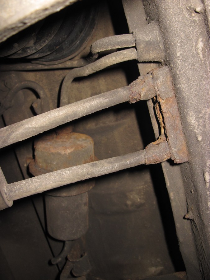

Ma vaatan, ehk on Sekeldaja veel Vitamiini 4 3XM Car Service's tõstukil ja saan altpoolt temast rõhuakumulaatorist pildi näpsata. Asi ise paikneb tagumise parema ehk kõrvalistujapoolses rattakoopas, aga väidetavalt olla probleeme nende "elusalt" kätte saamisega.

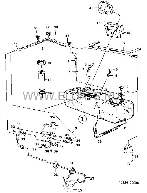

T Nov 17, 2009 10:07
Mõned pildid, Elcats'i joonise järgi on see rõhuakumulaator kohe bensufiltri kõrval, detail nr 23.

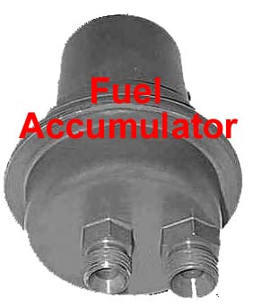

T Nov 17, 2009 10:08
Ja leidsin mingi pildi selle vidina kohta eraldi ka.

just-just, seesama junn ongi, kütusefiltri kõrval. minu oma näeb lihtsalt välja nagu oleks ta 97 aastat koos RMS Titanicuga ookeani põhjas vedelenud..
(üldse on see auto altpoolt vägagi roostetanud - seda veidram on, et tiivaäärtel pole täppigi roostet. tiivad ei tundu vahetatud ka olevat..)

Kütusefiltri :freak: ? Sekeldajal (88.a) on see viimane küll ees kapoti all ja Tupsul (84.a) kah. Kui see sind lohutab, siis ega lisatud pilt Sekeldaja (kütuse)rõhuakumulaatorist on roostevabast olekust ikka kah jube kaugel.

jah, sama detail. minu omal on kütusefilter seal kõrval kohe - täpselt nagu eespool Andruse näidatud skeemilgi näha.
halb on see, et ma ei ole veel mitte üheltki varuosalehelt seda detaili leidnud.
