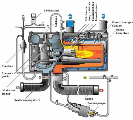

kas keegi teab, kus asub eelsoojendil küünal ja temperatuuriandurid, mis seda eelsoojendust juhivad?
ehk kuidas sinna ligi pääseks ja neid kontrollida saaks?
Mis probleem sul soojendil täpsemalt on? Kõigepealt soovitaks veakoodid teada saada.
Aga kui näpud eriti sügelevad...
Temperatuuri(-ja leegiandurit) saab kontrollida takistuse järgi.
http://www.vw-bus-t4.de/Forentipps/d3w_reinigung.htm
http://www.vw-bus-t4.de/getfile.php?getfile=ST_RA%20alte%20Hydronic.pdf&d=sh

nüüdseks siis ka lisasoojendisse sisse vaadatud.
tunniga sai masinalt maha. hästi tehtud, et kõrgemas kohas asub ja jah. vedelik välja ei jookse.
asi maha ja avajaga kallale.
ja surnud oli süüteküünal. testimine lihtne. küünal maha ja 12 V peale. surnud, mis surnud oli.
kohaliku elektriku käest sain kohe abi, et kus poest saada ja poes letikaup 513 krooni.
siis asi kokku ja tööle.
hoov oli taas nagu esmaspäeva hommikune bussipark- paksult musta suitsu täis. aga tuul ajas selle kenasti laiali ja asi töötab! kokku 2 h nokitsemist.
küünla mark kah: E133
