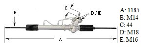

Mul on probleemiks lekkiv latt, huvitaks esiteks, et milline latt sinna üldse sobib? Speedparts pakub 79-93 ühte latti kõigile. Auto siis 92 aasta 900 ja võimendiga. Ja see remontkomplekti värk, kui tegu lihtsalt lekkega ja muidu kõik toimib kenasti kas siis peaks sellest piisama? Väike loks on kah, nii umbes 5 min (täis ring 60 min). Leke ise on vast suht vähene, auto liiga vähe sõidus olnud et täpsemalt kirjeldada, tundub nagu ta koguks seda va õli sinna kummist kotti ja siis aegajalt heidaks sealt natuke välja :freak:
Lisan veel ühe pildi, sellist pakub autoosad.ee minu mudelile, ja ka kõigile teistele alates 78 aastast. Ja roolitunnetusekohta ütleks kah et rool on pigem liiga kerge, kindlasti kergem kui mulle meeldiks, sellist nagu päris õiget tunnet pole.
kõikide 900-ste latid sobivadki sulle. Osadel on õlivoolikute torude sisseminekukohad(väga ebakorrektne väljend, aga ei suuda paremat ka mõelda) erinevas kohas. Aga see ei sega absoluutselt. Remontkomplektiga pole sul ilmselt miskit teha-kui just ei leia head remondimeest, kes selle suudab tervena sinna paigaldada-lihtsam uus toimiv latt hankida.
Roolitunnetuse koha pealt ma küll ei kurda-kui klassik ikka korras on, siis on tal väga hea ja kindel rool. Annab silmad ette nii mõnelegi tänapäeva elektrilise võimendiga autole. Lõtku koha pealt: tee kindlaks, kus see lõtk sul on? Ühel minu poolt remonditud klassikul oli lõtk hoopis selles rooli kardaanis ja kolksus ka juba. Kui sul sisemises rooliotsas lõtk ei aita muu kui uus asemele. Oma Aerole ostsin Vikingist originaal sisemised otsad: Made in USA oli peal. Ja kõik sharniirid vahetasin ära ja sillastendis käisin ja jooksis nagu tramm maanteel-vahepeal võisid tagaistmel ära käia ja auto sõitis ikka oma reas;)
