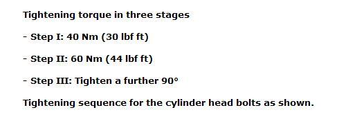

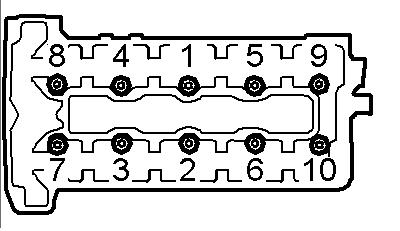

K Juun 09, 2010 22:36
võtan siis nädalavahetus ette .Oskab keegi öelda palju on vaja pingutamiseks njuutonmeetreid võtmele?
Homersimpson
Postitusi: 1036
K Juun 09, 2010 22:52
Nii peaks olema ...
Homersimpson
Postitusi: 1036
K Juun 09, 2010 22:55
ja nii...

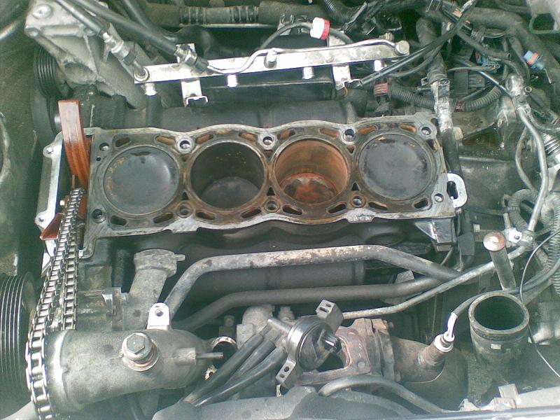

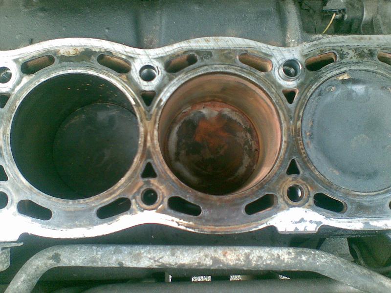

P Juun 13, 2010 20:57
mõni pilt kah!
tanel122
Postitusi: 207
Liitunud: R Apr 14, 2006 17:16
tanel122
Postitusi: 207
P Juun 13, 2010 21:00
3 silindri juurest oli tihend täiesti puru .Kaant ei saagi siinkandis kontrollida,tellisin uue tihendi ja läheb kinni!Oskab äkki keegi öelda kuida seda vana kihti maha saab ,peaks ikka puhtaks tegema!

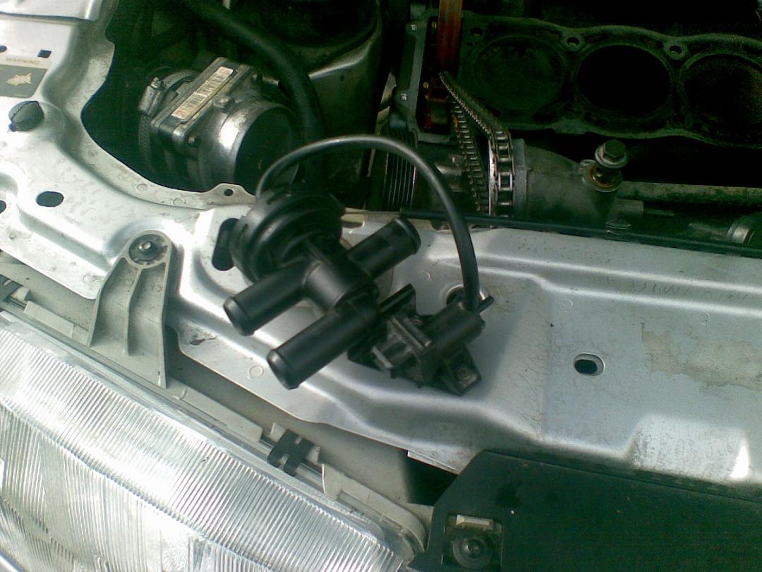

P Juun 13, 2010 21:03
Lekke põhjuseks oli see jubin ajas siit kaane vahelt välja (asetseb lõdvikute küljes enne salongi minemist)Mingi klapiga värk äkki ei tööta enam?
P Juun 13, 2010 21:10
see jubin on soojenduskraan.
ja tegelt vanasti pingutati kaane mutreid üle ka mingi 2000 km järel.
ega see praegugi paha ei teeks!
E Juun 14, 2010 8:26
Algselt postitas: tanel122
Kaant sirgestamata pole uue tihendi paigaldamisel mingit mõtet.See oleks lihtsalt aja- ja raha raiskamine.
Positiivne efekt(juhul,kui sellest tühjast tööst tuleb)on väga ajutine.
E Juun 14, 2010 8:29
Pildil oleval klapil puudub igasugunegi seos plokikaane kõverdumise ja -tihendi riknemisega.V.a. juhul,kui veesärgi kuivaks lasid tilkuda ja kõik kõveraks keetsid.

E Juun 14, 2010 19:55
asi oligi selles et sealt klapi vahelt hakkas tosooli immitsema aga kui veesärk tühjaks sai oli liiga hilja!Esialgne arvamus oli et plastik kaan mõrane sellel klapil aga mahavõttes selgus et täiesti terve.Jääbki mulle mõistatuseks miks sealt tosooli läbi tuli (ülevalt kaane vahelt)?
