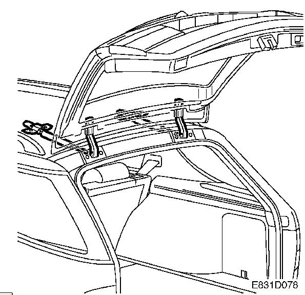

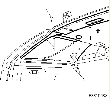

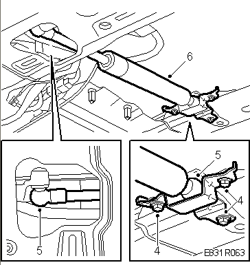

Oskab keegi öelda, kuidas sellel universaalil on tagaluugi ülalpüsimine lahendatud: vedrud vöi amordid vöi mölemad, kui keeruline on neid vahetada ja kui palju peab nendele rahakotti kergendama ?
Ei taha teine enam ülal püsida. Kuna ise veel ei tea, siis mötisklema pani see, et külma ilmaga ei püsi üldse, kuid sooja ilmaga natukse veel püsib ülal :freak:
Rantto on sarnase asjaga tegelenud :)
http://www.saabiklubi.ee/foorum/viewthr ... #pid165500
daags
Postitusi: 788
Auto: Korealased
#127
Lühidalt: Pead laepolstri tagumise otsa lahti laskma ja pääsedki t.luugi amortidele ligi.

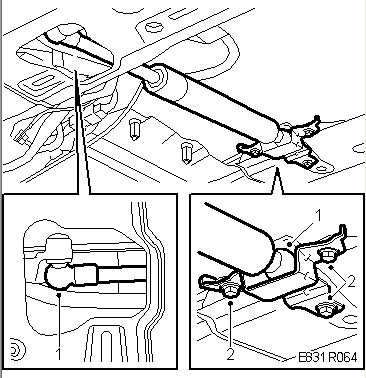

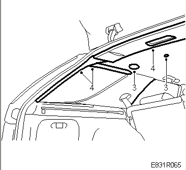

Auto tagaosas lae all polstri taga peidus on kaks gaas-vedru amorti. Vahetus ei ole keeruline, maksid nad kokku 2tk: 86 EUR.
Saab 9-5 tailgate gas springs - shocks 5D (WIS)
To remove:
1. Remove the cover over the hinge member, the D-pillar trim and the two mouldings between the C and D-pillars. Ühenduslüliplastik C ja D vahel on C pool ääretaga ja D pool kahvlina kinni ühenduses. Ma vötsin köigepealr selle vahetüki lahti, 2 kinnitust, ja siis painutasin C piilarist örnalt sissepoole välja ning siis tömbasin D plastiku küljest ettepoole lahti. Peale seda alles vötsin D piilari plastiku ära.
2. Remove the clips in the roof. Keerad 90 kraadi ja tuleb välja, sisse tagasi läeb otse öigetpidi.
3. Remove the covers in the cargo net holders and remove the clips. Remove the cargo safety net holders. Tömbad katteall olevad pulgad 2 tk välja ja plastik vabaneb.
Carefully bend down the roof.
4. Remove the sheet metal yoke over the front gas spring mounting. Get an assistant to hold the tailgate.
5. Unsnap the gas spring from the ball joints.
6. Remove the gas spring.
To fit:
1. Lubricate the gas spring ball sockets with Gleitmo 805 (part no. 30 06 442) and press the gas spring into both ball joints.
2. Fit the metal clip over the ball joint.
3. Fit the cargo net holders by pressing on the clips and fitting the clips in the roof.
4. Fit the roof moulding and D-pillar trim.
Allikas.

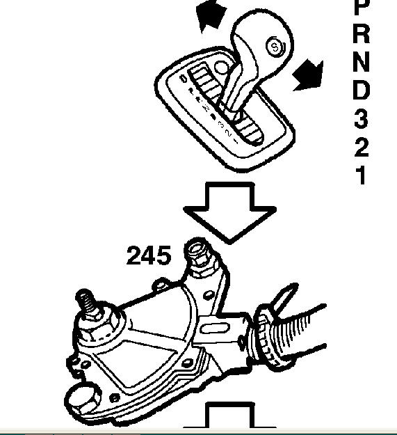

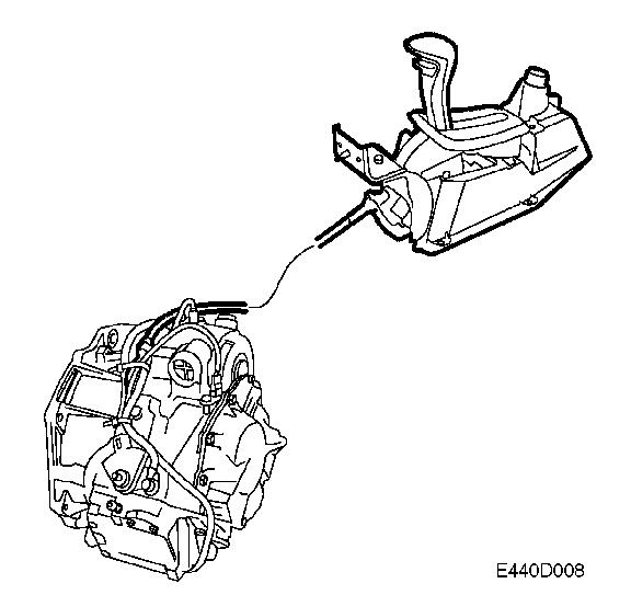

Ise ei ole küll kogenud, sest ei kasuta autot tihti ning, kui, siis ei näpi kangi söidu ajal,
kuid igapäevaselt autot kasutav auto-omanik kurtis:
Kui söidu ajal on automaadil kang D peal, siis sinna örnalt vastu minnes (aint vastu puutudes, mitte välja lükates käigu pesast) viskab ta korra N peale. Armatuuril vilksab ka korra N pölema, mootor korra möiratab sest vedu kaob ju tagant, kuid kohe kui puudutus katkestada, siis on D peal jälle normis.
Oskab keegi kommenteerida, kas miskit käigukangiasendiandur vajab timmimist vöi on kulunud vöi on lahti vibreerinud vöi mis omapära see selline on ja kuidas seda likvideerida ?
Arrogance diminishes wisdom !
Postitusi: 7148
#130
Arvan,et midagi on lahti trossiga,mis pole reguleeritav.Teine variant,et viga on kasti lülitis,mis on "natukene paigast" , kuid laseb veel käivitada. Kasti andur on reguleeritav.

#131
-Kas too tross on nagu tömbele-töukele töötav?
-Kas sellega on kuidagit seotud ka see, et kui tagurdamiskäigu sisse panen, siis tagurdustulede lüliti rakendub vöibolla iseloomuga, vahest kohe, vahest hiljem, vahest üldse mitte ?
- Miskit on seal siis toimumas ... ons ka vöimalus, et too tross saab katki minna ja ennem hakkab niimoodi jamama ?
(Ei ole veel oma silmaga vaatamas käinud, sest ligipääs autole puudub hetkel, teen teoreetilist eeltööd)

#132
See ?
Viimati muutis overspeed, P Apr 08, 2018 17:21, muudetud 1 kord kokku.
Postitusi: 7148
#133
Täpselt see.On teine krõbeda hinnaga(tross on veelgi krõbedamaga),seega ära torma.Näita asja mõnele teadjamale.

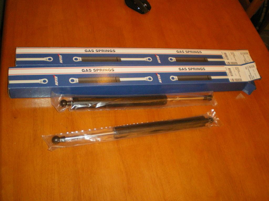

#136
see ei ole teemaalgatajale vast ülemäära vajalik soovitus - ta on näinud-teinud törts enamat, kui siinne saab ;)
tulles tagasi luugiamortide "hinnavaatluse" juurde, siis Klokkerholmi poolt kleepsustatud asjad sain ma ilusasti küsides üle 2 korra odavamalt, kui ülalviidatud Kilenid.
overspeed

#137
Hetkel, kui mul neid päriskohe vaja oli, ei suutnud keegi tarnijates Saares neid mulle pakkuda, ka nende laod mandril olid tühjad.
Ei oska mujalt küsida mandrilt kui Saabi varuosade edasimüüjatelt Tallinnas, Audacer mind varustas.

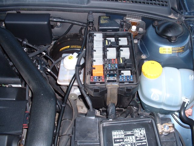

Lakkasid töötamast esitulede regulaatorid, mölemad korraga. Mötlesin et külmaga lasi kaitsme läbi, kuid ei leidnud plokist kaitset nendele olema. Ons seal miskit mujal kaitse vöi möni muu teadaolevam probleem?

#140
11. kaitse kapoti all, tulekojameestega sama kaitse.

Uurin asja, kodus olles polnud aega meelde tulema, et kapoti all ka kaitsmed on. Ühe teise söidukiga oli suurem probleemiotsing käsil.
Tänud, nii oligi.

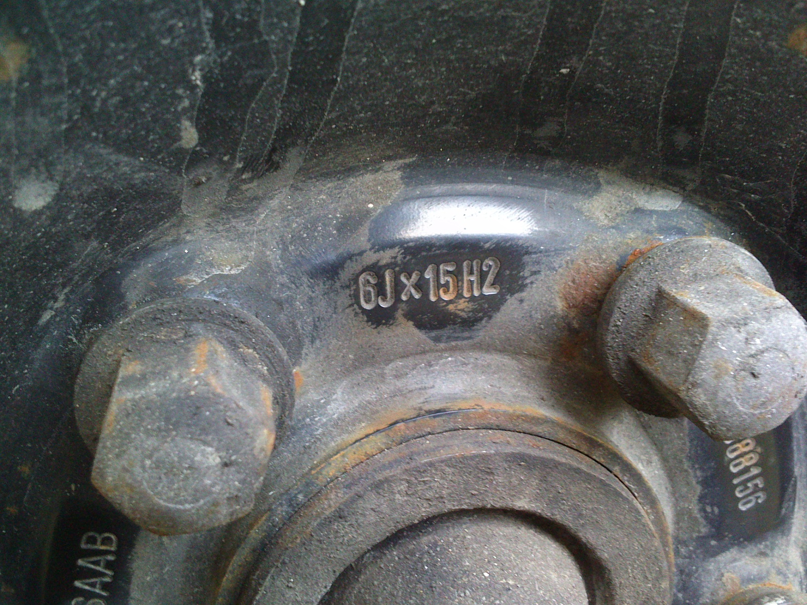

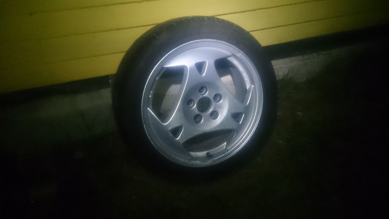

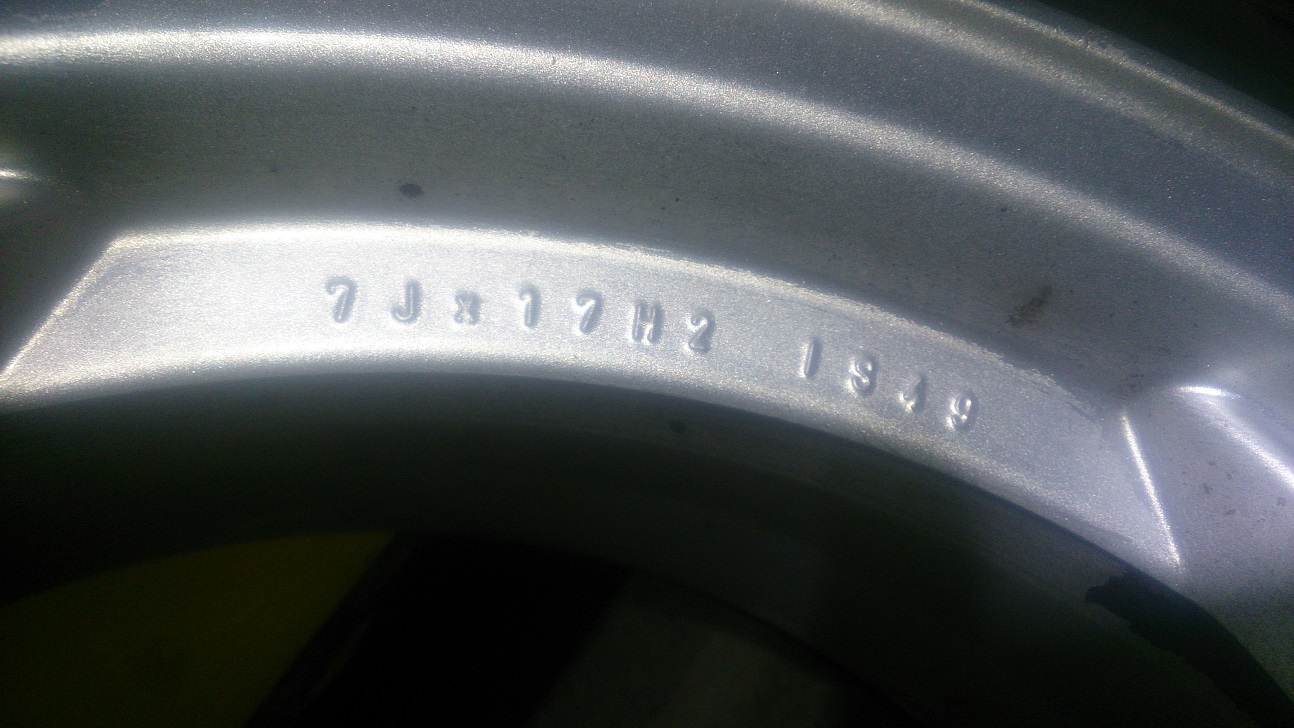

#143

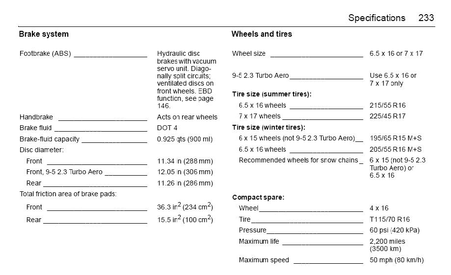

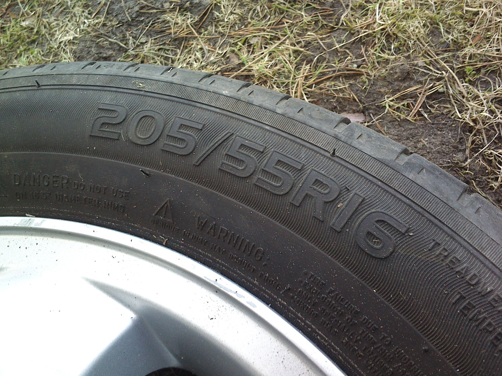

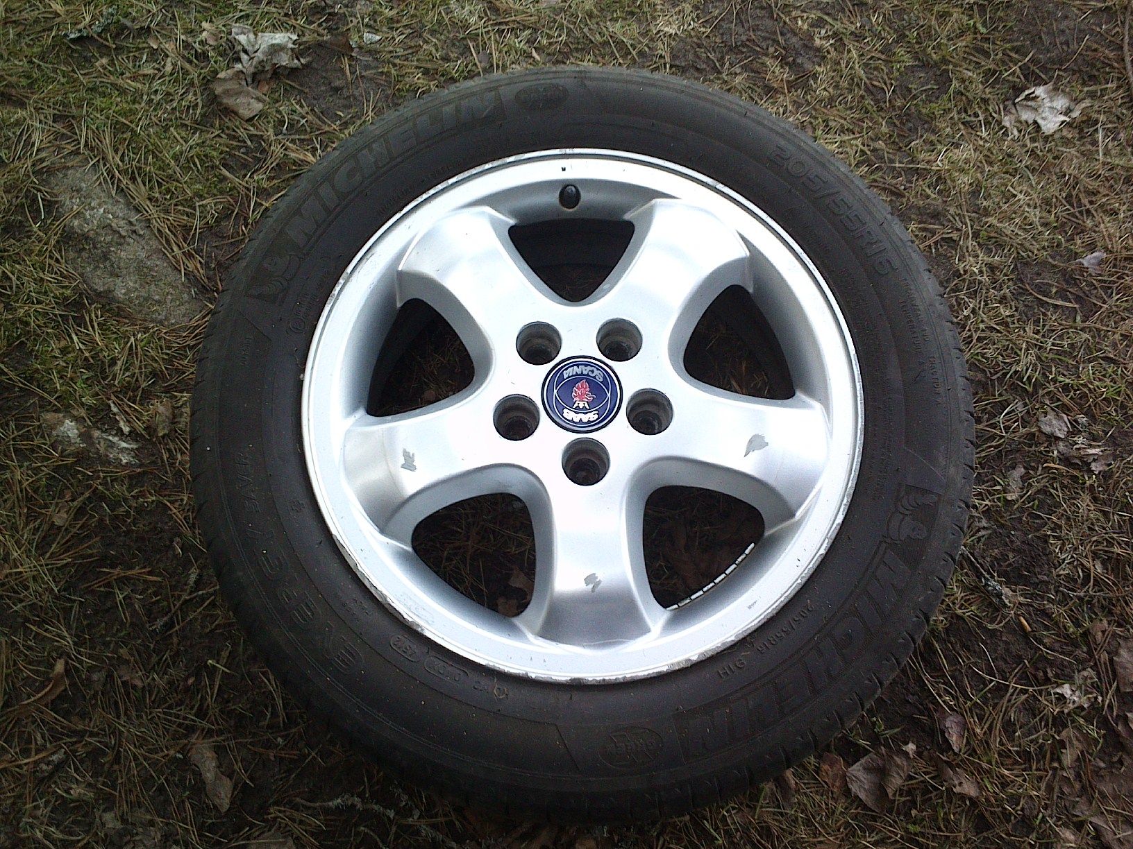

Kui naastrehvide periood läbi saab, siis läevad alla taas valuveljed rehvidega Michelin Energy Saver +.
Manualis oli kirjas, et 16'' x 6,5 velgedele sobivad 215/55, kuid kuna mulle rehvi laiusest 1cm pole niivörd oluline, siis valisin suverehvideks 205/55, mis ka seal kirjas on, olgugi et M+S versioonile. Körguste vahe tuleb 5,5 mm, leian et ka see pole niivörd oluline. 215 ja 205 vahe on 10 mm laiuselt ja 5,5 mm körguselt kuid 62€ hinnalt tükist.
Viimati muutis overspeed, P Apr 08, 2018 17:27, muudetud 1 kord kokku.

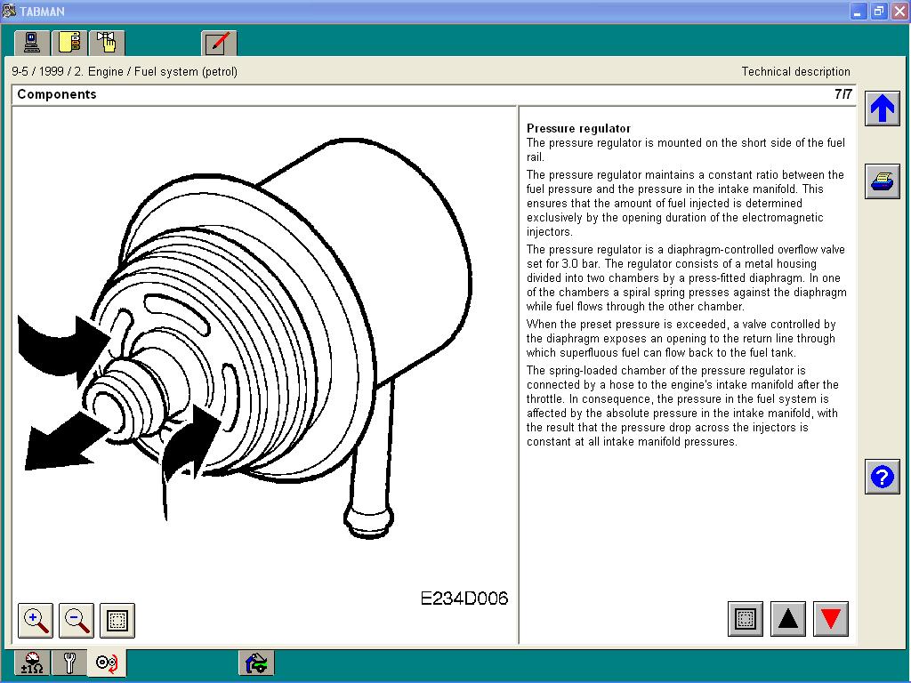

#145

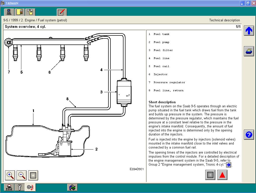

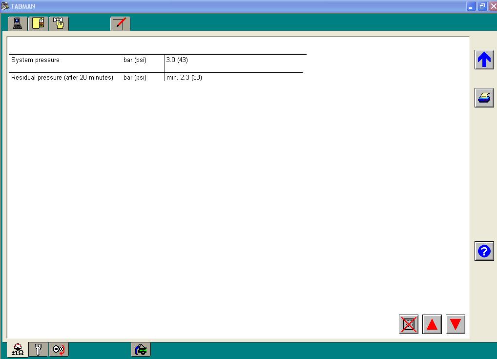

Selline küsimus, et kas bensiinipumba surinat peaks kuulda olema?
Multimeetriga vaatasin, et annab korra pinge peale, kui süüde sisse keerata ning seejärel siis, kui starterit anda. Pumba kohal olev kaas oli maas, körvapidi pumba juures, kuid mingit sirinat ma ei kuulnud. Kas ta ikka nii vaikne on ?
Kus mootoril asub temperatuuri andur kütusesüsteemi jaoks ?
Kui see peaks meeletult valetama, siis uputaks üle vöi annaks külma ilmaga liialt vähe peale.
Kas öhulugejal oli mingi viga mis kerge tulema ?
Kui öhulugejal pistik tagant ära vötta, kas siis sai kuidagit avariireziimis koju söita ?
Homersimpson
Postitusi: 1036
#146
Pump ikka teeb korralikult häält.. Ja ilma õhulugejata on võimalik sõita küll... Kütusesüsteemi temperatuuri andur? Ei tule nagu ette. Jahutusvedeliku temp andurit äkki mõtled? See on küll üks argumente külmkäivitusel rikkama segu tekitamisel
overspeed
Postitusi: 743
Asukoht: Saaremaa
Auto: 9-5 Estate ja 9-3 CV
#147
Hmmm ... Tänud. Seda arvasin minagi, et kahtlaselt vaikne. Vöibolla harjad läbi, kui vahest annavad ühendust kuid nüüd enam mitte.
Temp andurit mötlesin seda, mis ütleks küttesüsteemile, kui külm öues on et ta teaks palju kütust anda mootorile, nagu külmkäivituse pärast. Kas ta vötab selle info jahutusvedeliku andurist vöi on selleks eraldi andur ... nii mötlesin pikemalt.

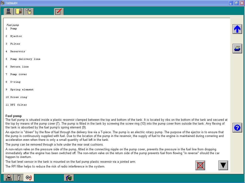

#148

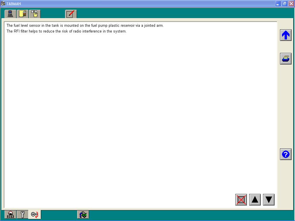

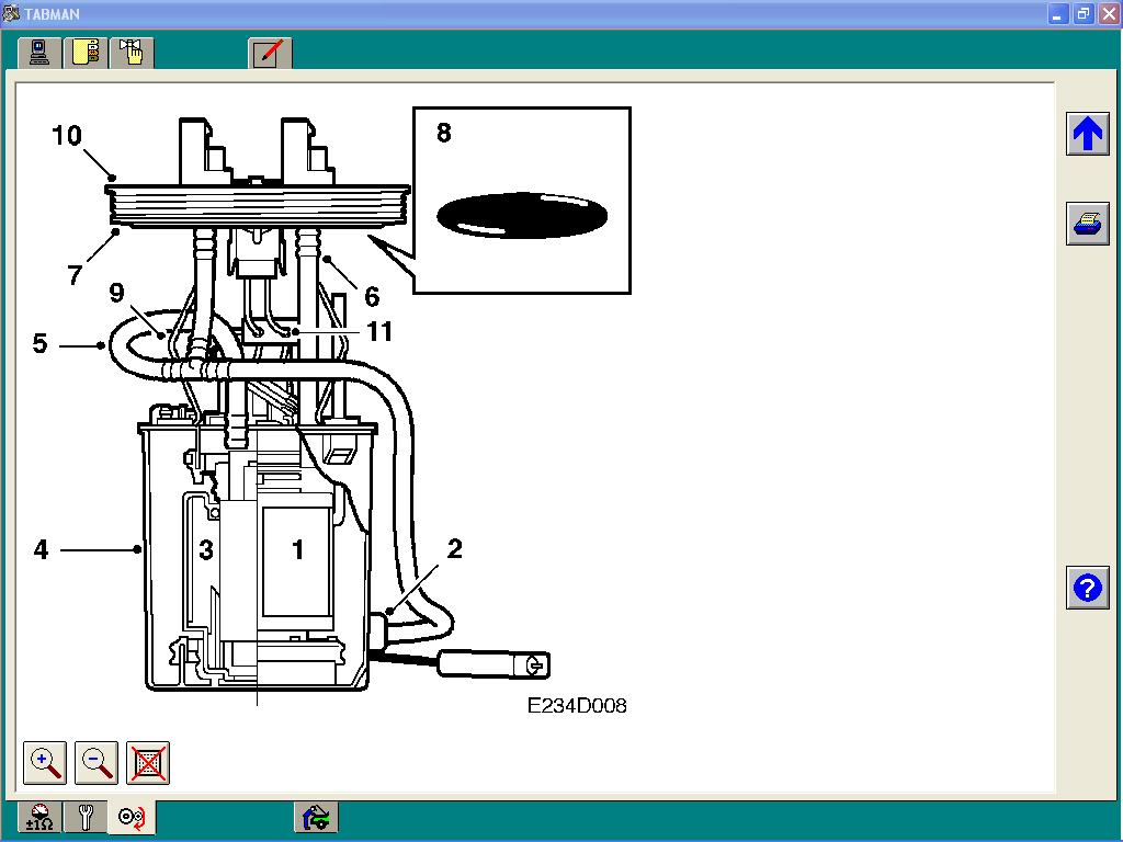

Kas oskab keegi kirjeldada, mis miski juhe sääl benapumbal teeb. Neli neid pumba külge läheb, kolm pumba körvale pistiku. Ehk siis kokku 7 juhet bensiinipaagile ?

#149

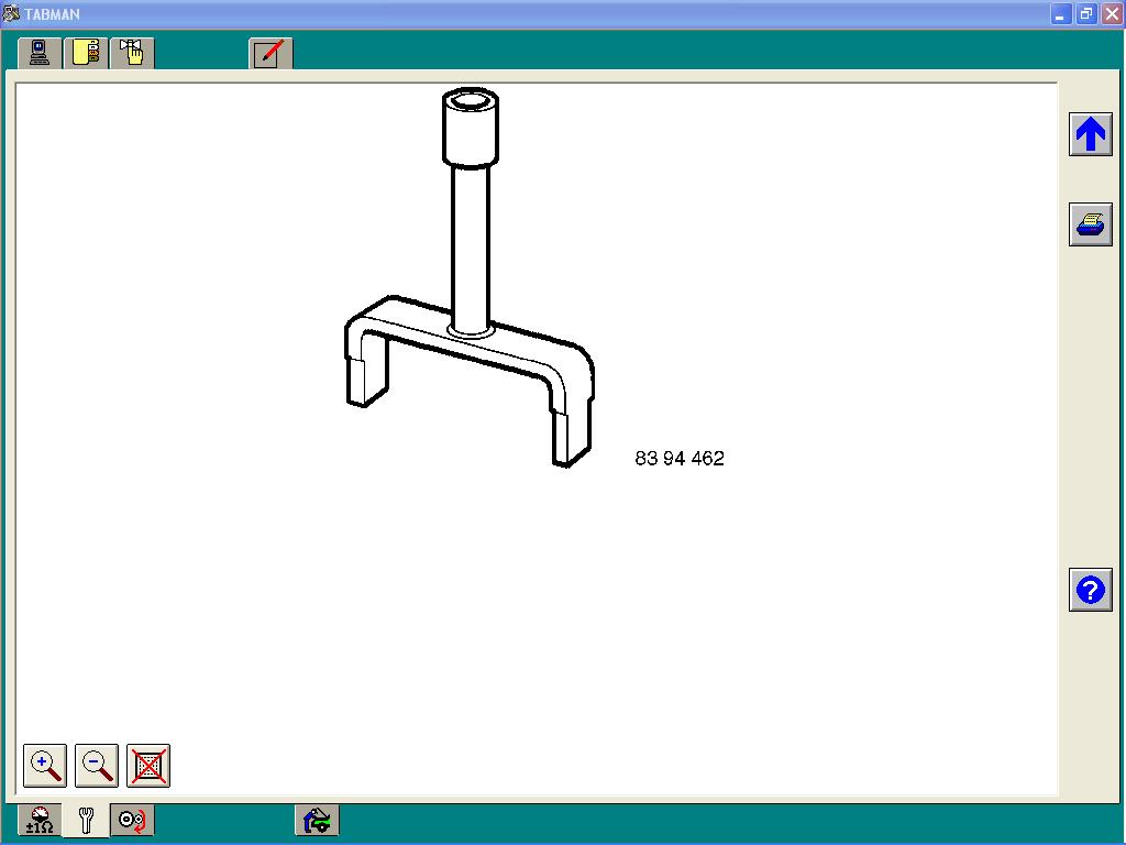

Teooria eeltöö:
Viimati muutis overspeed, P Apr 08, 2018 17:30, muudetud 1 kord kokku.
overspeed
Postitusi: 743
Asukoht: Saaremaa
#150
Valmistada tuleb selline vöti:
Viimati muutis overspeed, P Apr 08, 2018 18:40, muudetud 1 kord kokku.
