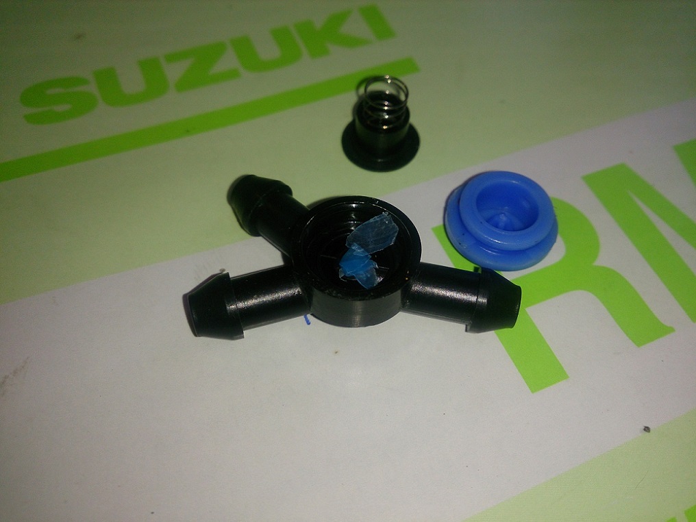

Päris korralik ummistus oli esimeses tagasilöögi-kolmik-klapis, mingid valged ja sinised kiletükipurud. Puhastasin selle, kontrollisin köik ülejäänud trakti samuti ning nüüd pritsib esiklaasile ikka kenasti ja korralikult, nagu peab.

Kus see kolmikklapp asub täpsemalt ? Mul esiklaasile ei taha keskmisest august väga pritsida.
overspeed
Postitusi: 743
Asukoht: Saaremaa
Auto: 9-5 Estate ja 9-3 CV
#382
Vaata siit esimene fail "Washer Unit", seal positsioonid 21 ja 23.
Asuvad mölemad kapoti all, vahetult ennem pihusteid, kapoti termo-polster tuleb eest vötta.
Teine jagaja-klapp (#23) on ennem keskmist ja kundepoolset pihustit. Kui sul ainult keskmine halvasti pihustab, siis arvatavasti sodi juba pihusti korpuses.
Vötad vooliku pihusti küljest lahti (tulevad suht raskelt, kuna äär on terav, nagu pildilt paistab) ning puhud suruöhuga pihusti avadest tagurpidi tagasi. Kui voolik lahtiühendatud on, vöid panna sinna avale kaltsu ette tagurpidi läbipuhumisel, et siis näed ka mis sodi pihustist välja lendab (kalts püüab kinni). Hiljem puhud uuesti öigetpidi läbi ja kontrollid, kas öhk pihusti avadest kenasti tuleb, mölemast.
Ilma voolikut lahtivötmata pole mötet tagurpidi suruöhuga läbi puhuda. Tagasilöögiklapid seda esiteks ei luba, ja teiseks kui ka saab sodi liikuma, siis ta ei pääse süsteemist välja ja tuleb mingi aja pärast taas kuskile ette.
Ma ei soovita pihusteid kapoti küljest ää vötta. Ajaga on plastik kövaks läinud ning kinnituskörva murdumine kerge tulema (proovisin omal, suutsin ühe ää murda, teisi enam ei puutunud).

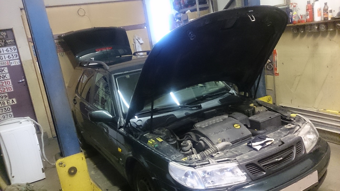

Ootamatud probleemid.
Auto ei läe käima suht lambist siis kui tema ei taha. Ja siis otsustab minna.
Samas on söidu ajal üliharva tunda, et vötab hetkeks (vaid jönks) köigilt silindritelt sädeme.
Ons kellegil kindel aim, mis rikkis vöi kuidas seda kindlalt teada saaks ?

#384
ilmselt vändaandur, techiga näeks data listist aga usun ,et vändaka vahetus lahendab su mure ;)

Panustan samale.

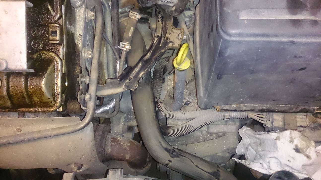

Väntvölli asendi andur vahetatud ja söidab taas.
ps Hetkel kui auto käima ei läinud (suri tühikäigul välja), ei näitanud Tech2 ühtki viga. Hoidsin teda tagaistmel juhuks kui viga tuleb, et näha. Ju ta siis andurit ei loe. Aga välistatud pole endiselt ka see, et ma Tech2-te öieti veel kasutada ei oska ning valest kohast vaatasin (ei kasutanud üldskänneerimist, my bad).

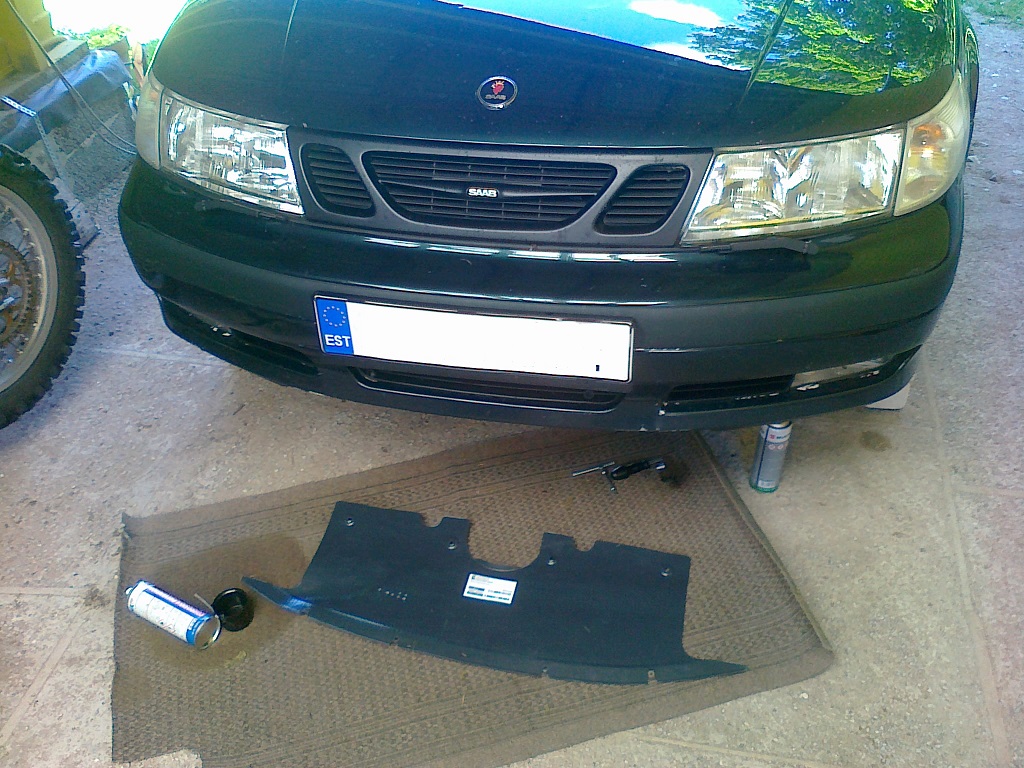

Löpuks sain ka paigaldatud kauaigatsetud mootoriruumialuse tolmukaitse/tuulesuunaja:
Väntvölli asendi andur V6 mootoril: #7

Väntvölli asendi anduri vahetus V6 mootoril:
Crankshaft Position Sensor 6-cyl.pdf
(136.47 KiB) Allalaaditud 287 korda

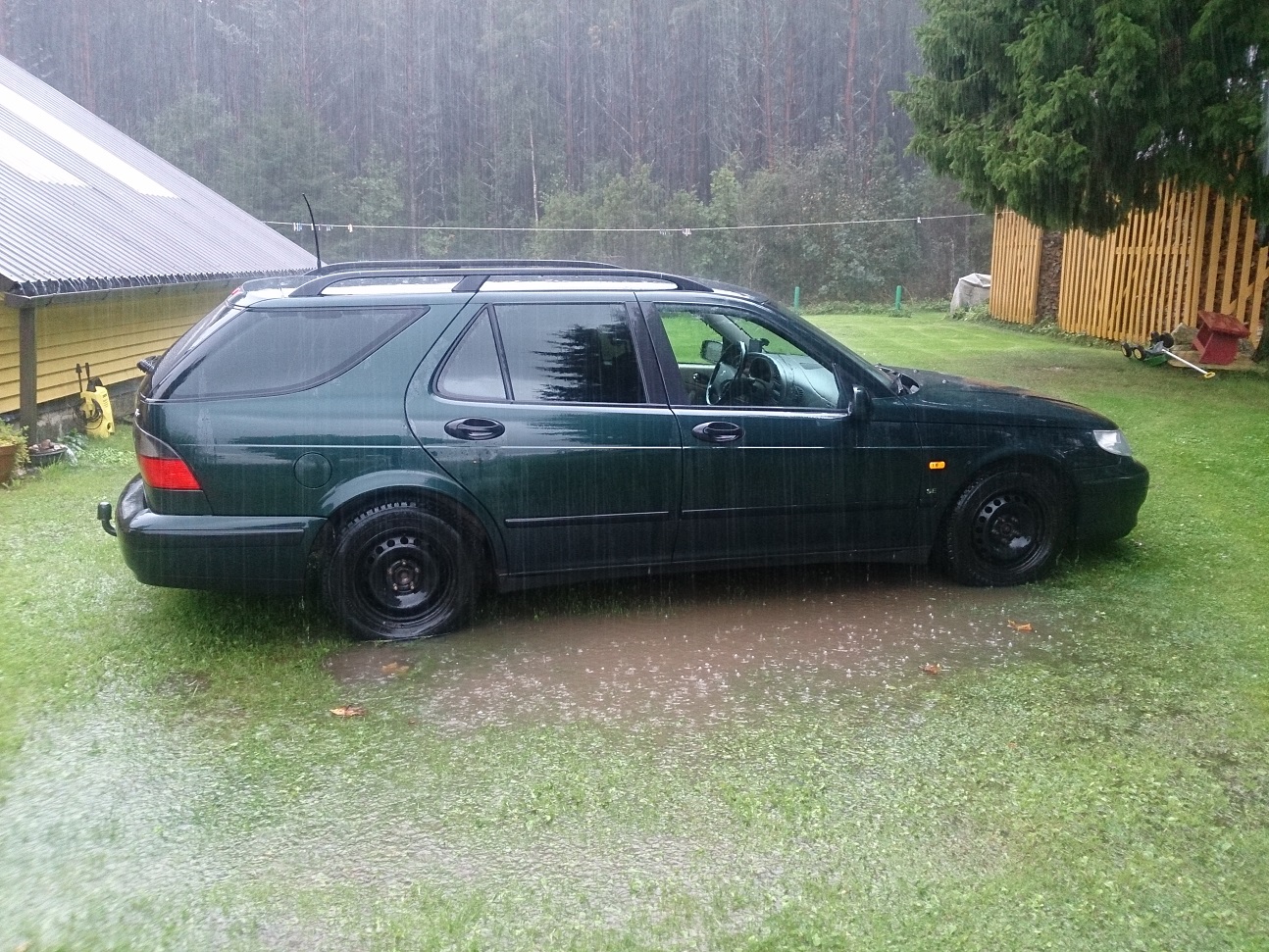

Foorumi tarkvara vahetusega on ümberkolinud postitused oma manustega teksti suhtes natukse sega-pudru. Ehk kunagi kui aega leian, korrigeerin osa, kus tekst ja pilt vaheldumisi vajalikud.
Öues sajab iga päev vihma ja maa on väga porine ning pehme. Suverehvidega juba probleem muruplatsilt ära liikumisega, aint üks kaapimisvagu jäi maha.
Aeg alla panna kevad-sügis rattad, 15'' M+S plekkidel:

Kuuri 9-5 suverehvid veel ei läinud. Ajutiselt sai need 9-3 alla krutitud, kuniks tollele ta oma soovitud mustriga 17''-sed leian.

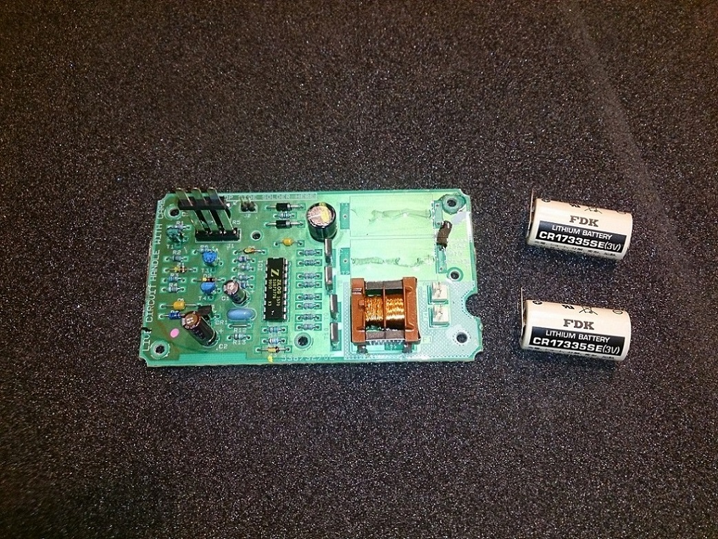

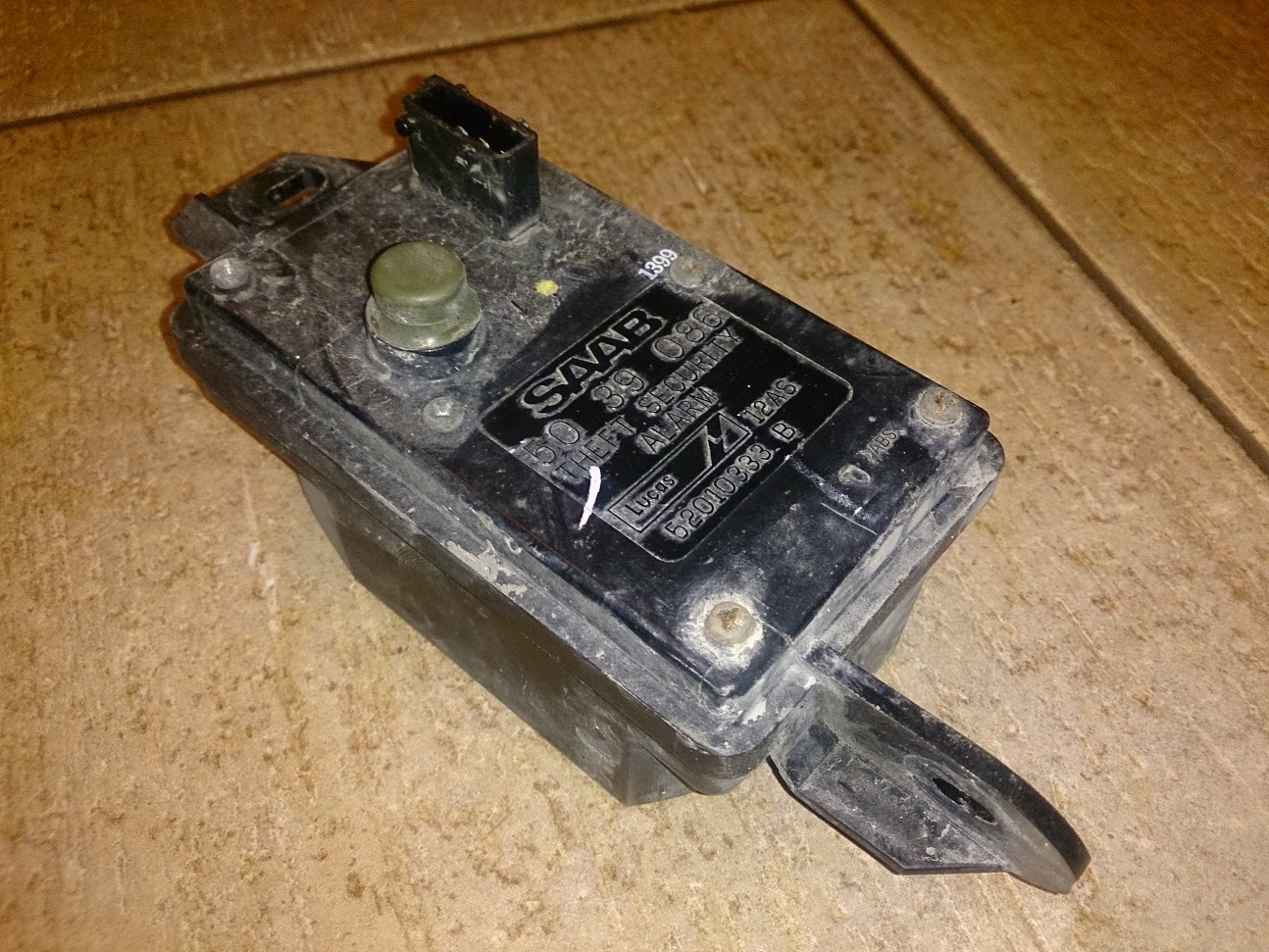

Ühtlasi, kui rattad alt olid, vötsin vasemalt koopast välja ka signapasuna. SID ütles suvelöpust saati "Theft alarm Service required" ja Tech 2 ütles pasuna akude madal pinge.
Nagu eelmisel siniselgi, vahetan lihtsalt pasunas akud. Seekord proovin siis öiged leida :)

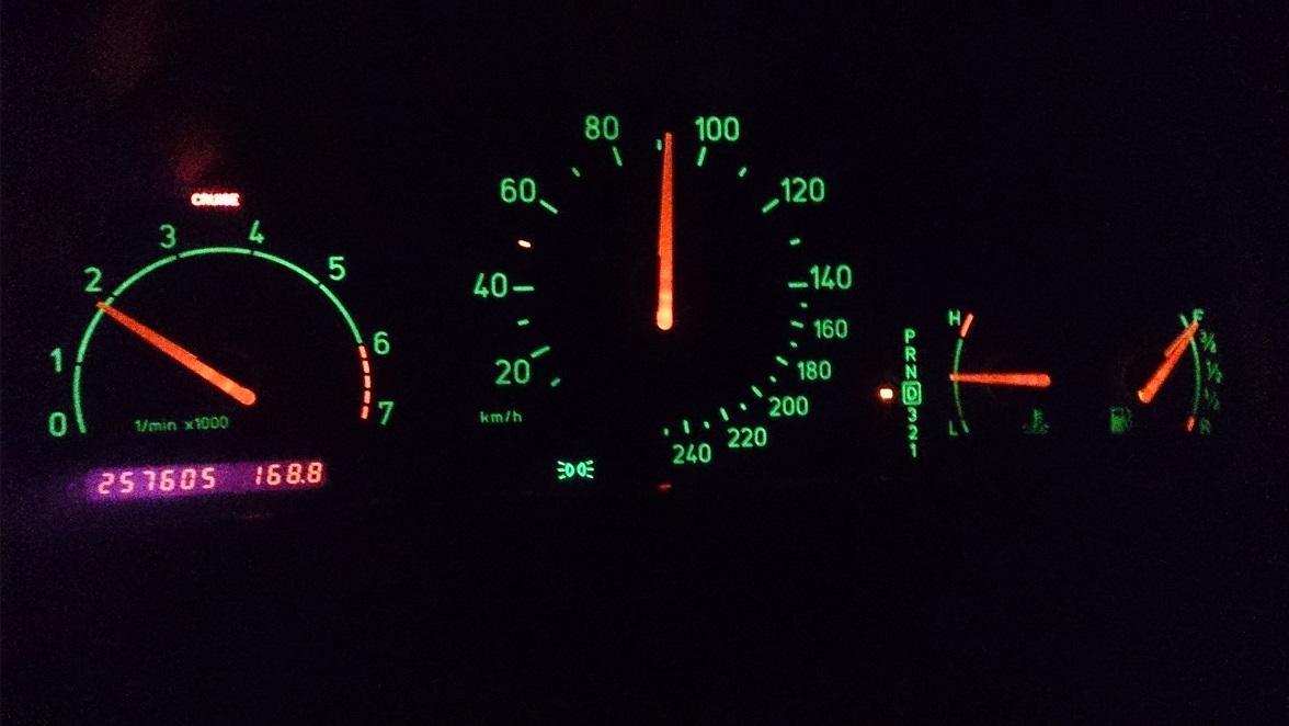

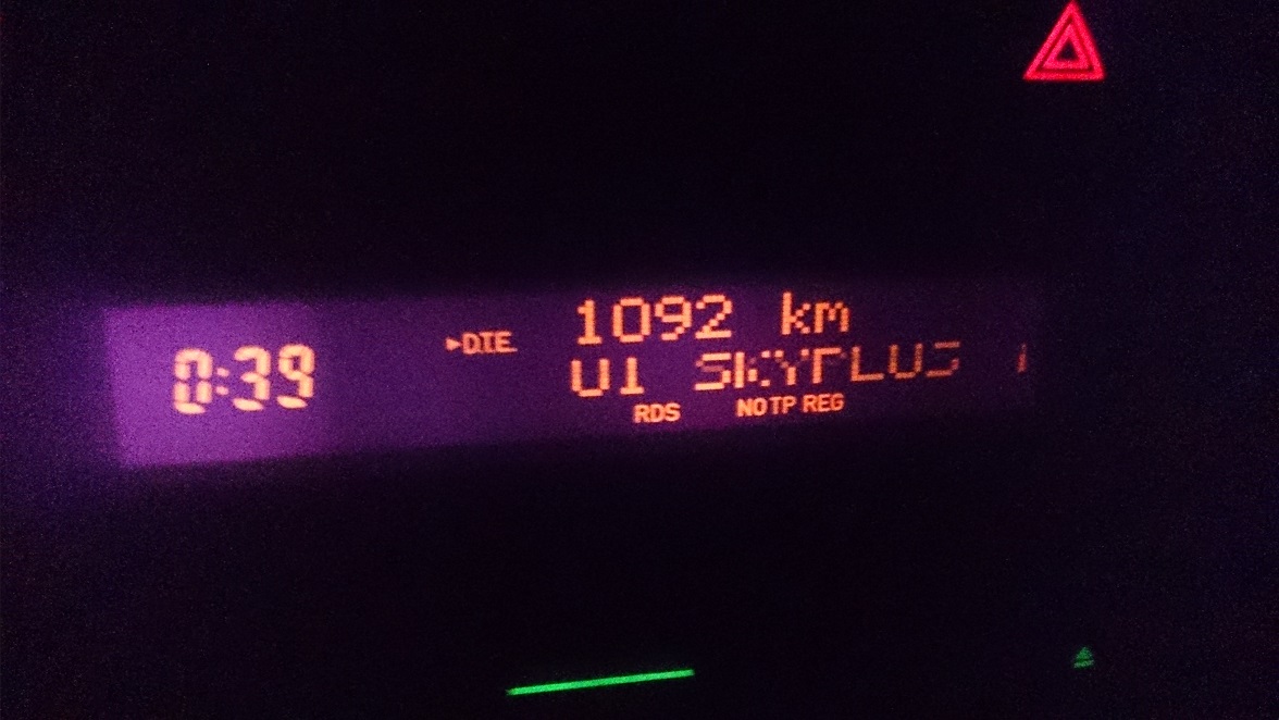

Jälle mul oli öösel tööle söites maanteel igav ning "mängisin" selle pardanumbritega.
Proovisin siis, mis ökosöitu ma teha saaks selle 3,0 liitrisega. Hetke küttekulu ma ei tea, kuid piilusin seda D.T.E.-d
Kui paagi täis panin, nullisin ka trip-odomeetri. Pildid tehtud siis hetkel, mil läbitud tankimisest 169 km:
öko 01.jpg (148.64 KiB) Vaadatud 14451 korda
Ja tulem mille tol hetkel sain oli meeltröömustav ... üle tuhande:
öko 02.jpg (179.14 KiB) Vaadatud 14451 korda
Rohkem ma selliseid numbreid muidugit ei näe, sest timmisin püsikiirushoidja täpselt samaks mis eelsöitval rekkal :)
Pikivahe hoidsin nii pika kui sain, kuid just tuulekotis sees ... 50m oli see (1 postivahe).
öko 03.jpg (172.93 KiB) Vaadatud 14451 korda

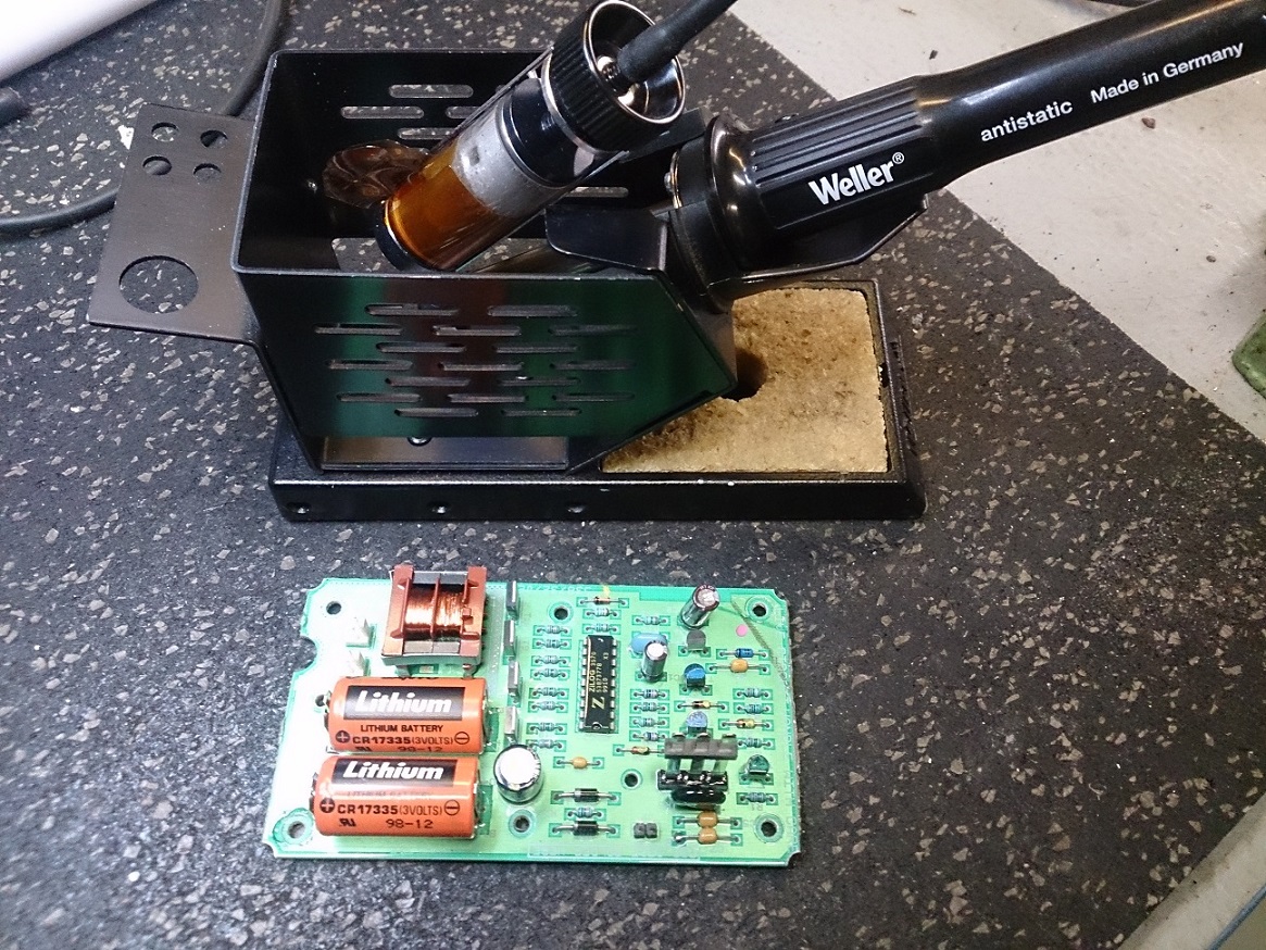

Ei leidnud ma ikka neid öigeid, tegelt väga kaugelt ei otsinud ka.
Töenäosus, et keegi mo signapasuna juhtmeid läbi löikama hakkab on suht nulli lähedane ... who would try/want to steal an 18-year old Saab ???

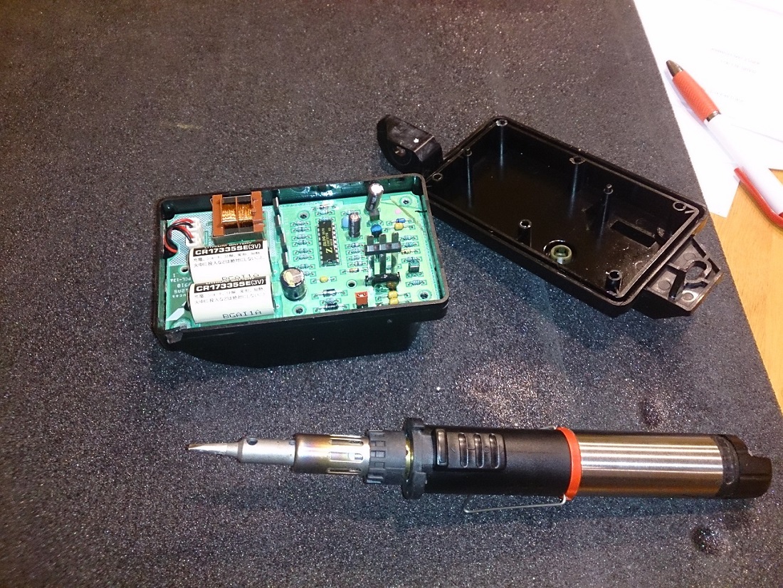

Seega otsustasin soetada need mälu-patareid (constant output 8mA) taas Elfa'st. Saan alarmist lahti SID-l ja asi sellega. Kuniks juhtmed taga, lärmab pasun küll, kui vaja.
Jootsin vana patareid ära ning ootasin uute saabumist:
Patareid 00.JPG (491.07 KiB) Vaadatud 14296 korda

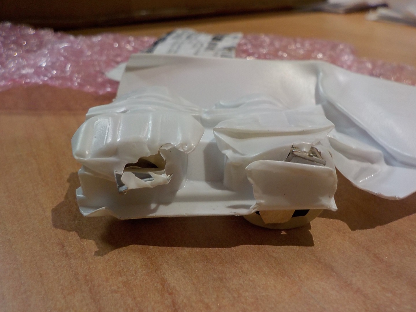

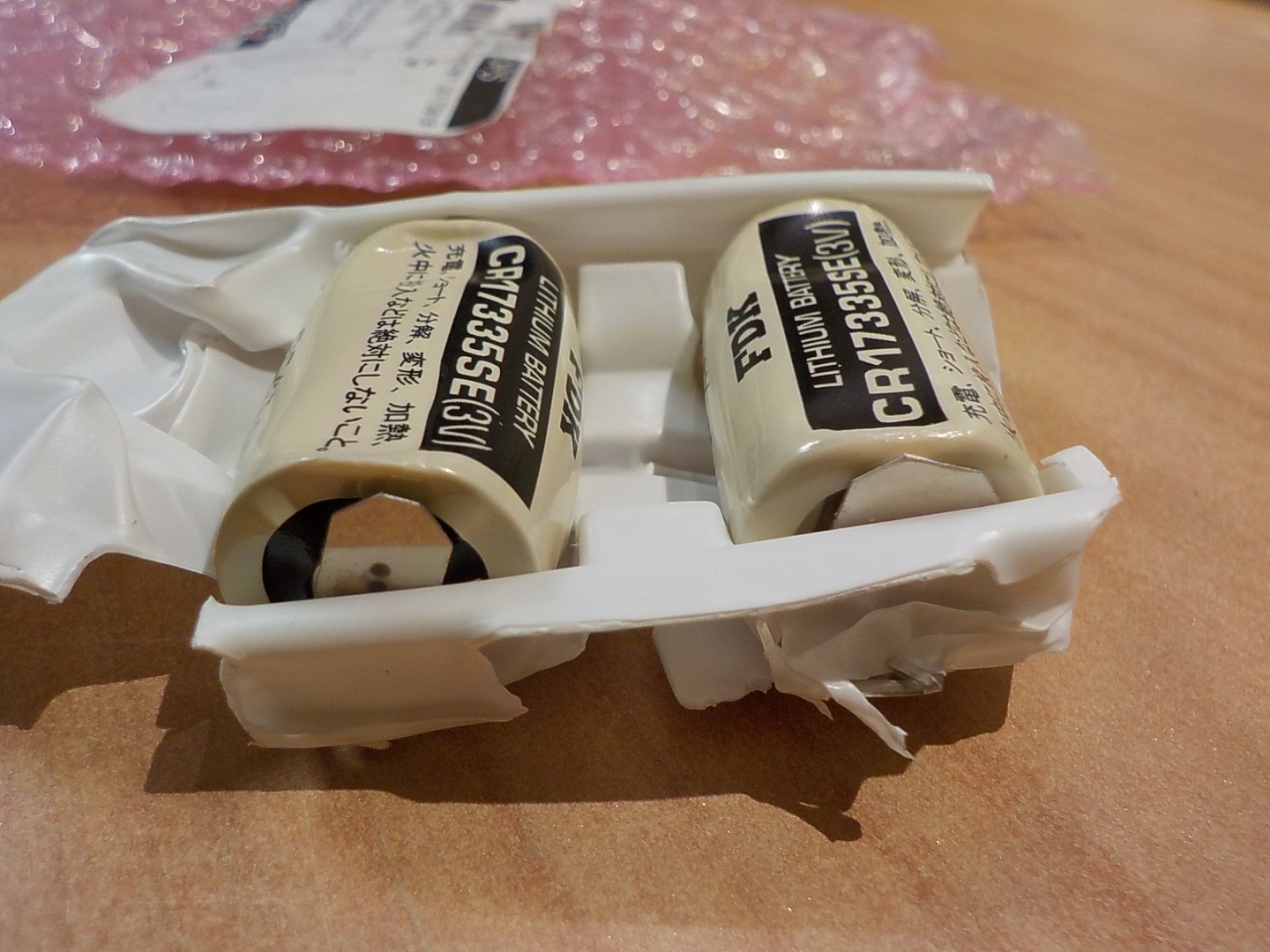

Esimese hooga aga tulid patareid transpordikahjustusega:
Patareid 01.JPG (446.2 KiB) Vaadatud 14296 korda
Patareid 02.JPG (372.78 KiB) Vaadatud 14296 korda
Informeerisin probleemist tarnijat ning kiirelt saadeti mulle uued tasuta transpordiga koju.
Jootsin uued paika ning lähipäevil paigaldan signapasuna taas auto külge ... et alarmist lahti saada SID-l.
Patareid 03.JPG (482.84 KiB) Vaadatud 14296 korda
Patareid 04.JPG (465.63 KiB) Vaadatud 14296 korda

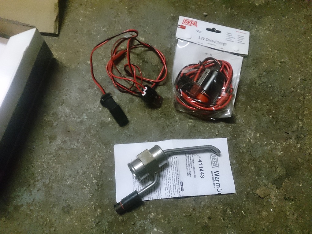

Saabus löpuks tellitud DEFA mootorisoojenduse element. Kuna too on vaid just sellele mootorile (kataloogis on teisi elemente, mis sobivad paljudele autodele universaalselt), siis tuli ta otse tehasest. Eriti tähelepanelik tuleb olla sellise paigaldusel, kuna läeb ta pikalt lödviku sisse ning kui ta peaks olema halvasti paigaldatud nii, et puutub lödvikut, siis on oht tulekahjule (on olnud juhuseid) !
Lisaks sai ka ostetud kaabel aku laadimiseks (et ei peaks akult plast-katet eemaldama) ning pistik, et GPS juhe, mis jookseb sigaretisüütajast üle armatuuri, pisut kompaktsemalt armatuuri alla ää peita.
01 defa element.jpg (308.77 KiB) Vaadatud 14033 korda
Defa eelsoojendus tuleb täiesti tavaline, ilma akulaadija (hiljem siiski tuli statsionaarne laadija ka)
ning taimerita (hiljem siiski tuli Saab orig taimer).
Pistik stangel, element mootorile ning puhur salongi.
Vajadusel taimeriks tuleb pistikuvaheline:
Ning kui soovin niisama lülitust, siis kaugjuhitav pistik:
pistik puldiga.jpg (17.23 KiB) Vaadatud 14033 korda

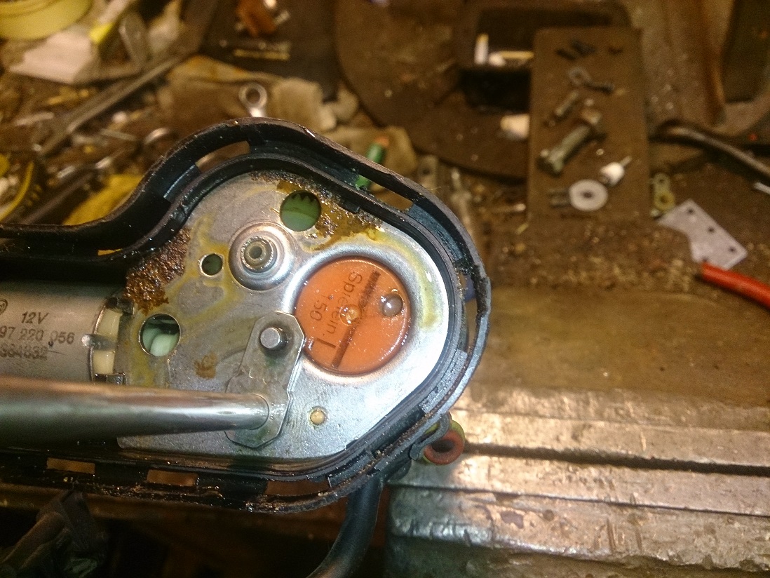

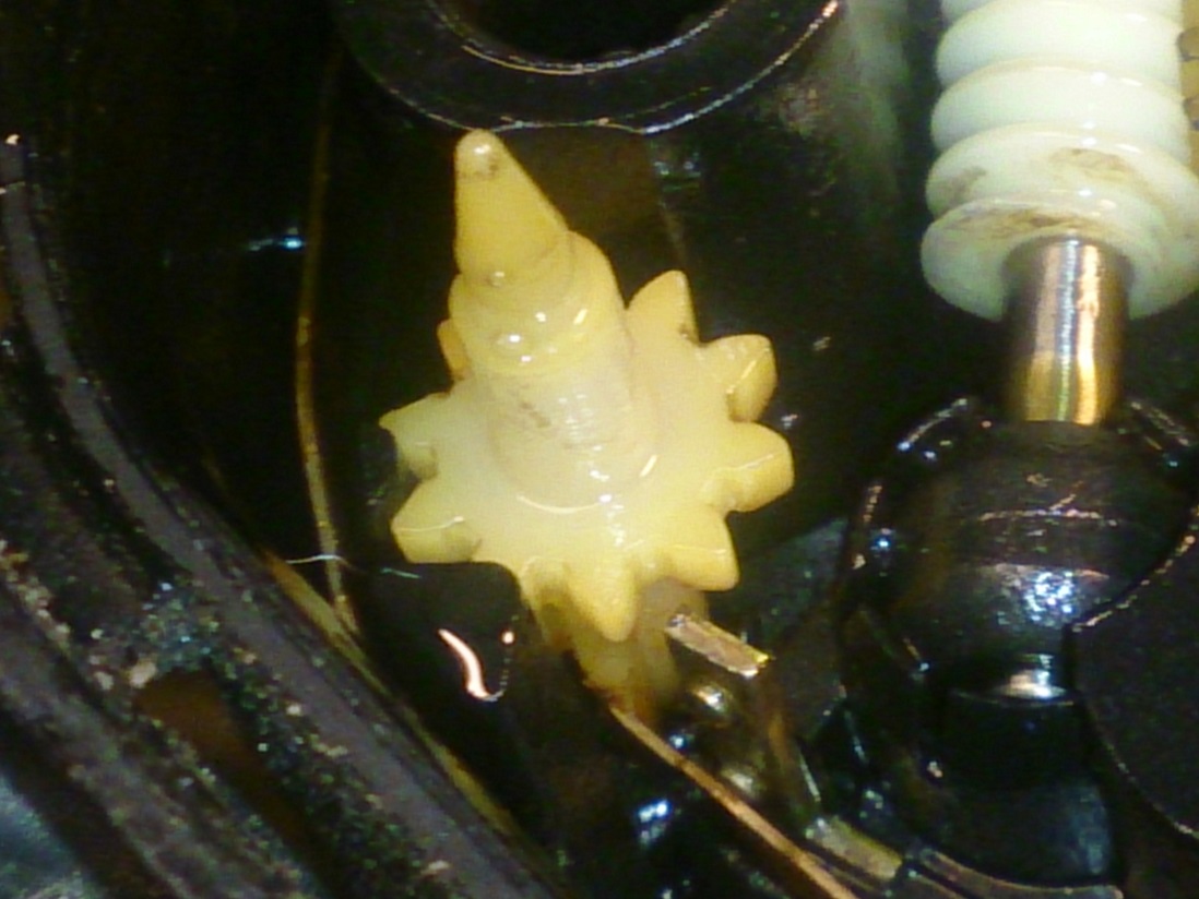

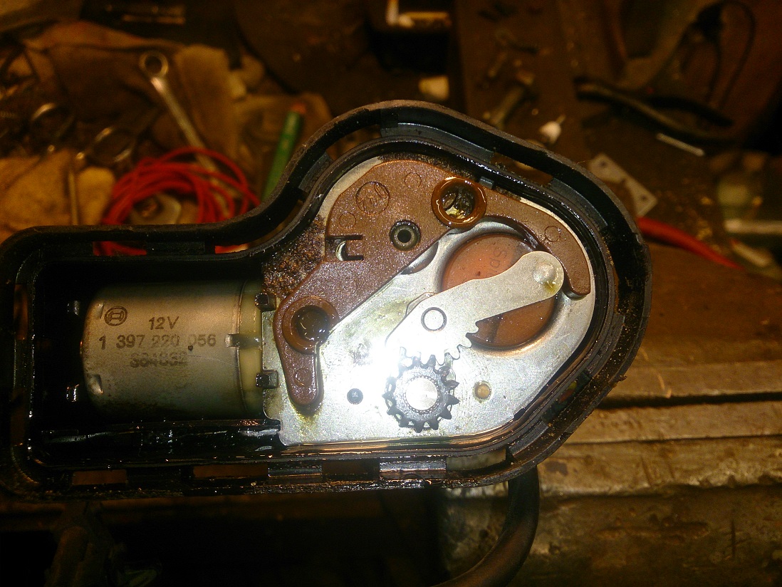

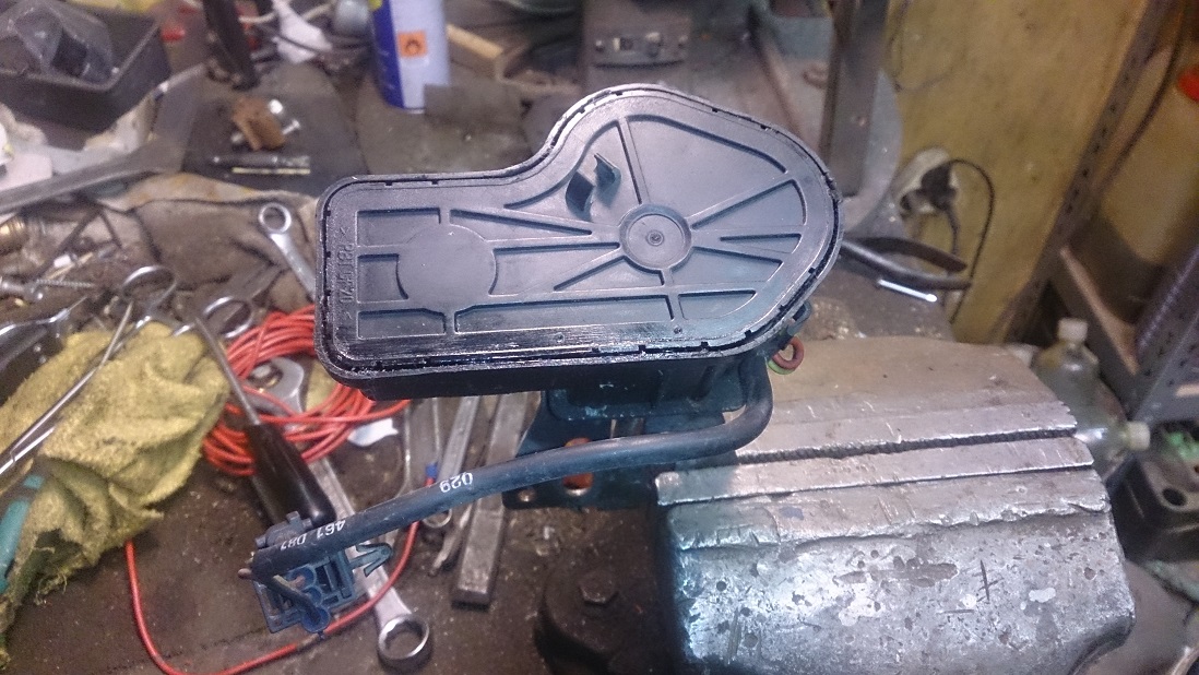

overspeed kirjutas: ↑T Aug 02, 2016 16:56
Sai üksjagu "ragistatud" nende kojameeste mootoritega.
Vötsin aga uuesti lahti.
Pistikuid valesti ühendada auto külge ei saa.
Olingi punased hammakad eelmisest korrast vahetusse eksklikult ajand. Panin nad öigetesse korpustesse ja toimivad mölemad kenasti ja öieti.
Arvasin, et olin kuidagit kogemata sassi ajanud, kuid tegelt ei ajand ikkagit sassi. Ja ausalt öeldes, päris ideaalselt nad ikkagit ei töötanud.
Pikemalt siis uuesti asjast:
Peale mitmekordset lahtivöttu ja testimist sain esilaternate kojamehed tööle. Ideaalne aga köik polnud.
- Vasem kojamees käima minnes tegi 1 kraadi veel seisupunktist allapoole ning siis läks oma topeltringile. Tööd see ei segand ja ajasin asja kokkupanemise vea kaela.
- Parmapoolne aga ei tahtnud mitte seisma jääda. Hoog oli tal nii suur, et löpetuspunktis tegi aga kontaktile uue kliki ja läks uuele ringile. Kuna otsapunktides on hoovastikul too plast-amortisaator, mille vasta ta höörub, möeldud hoo aeglustamiseks, siis kahtlustasin et olen selle liialt libedaks määrinud ja nüüd ei vöta piisavalt hoogu maha. Kui kojamees piisavalt kaua kuivalt nühkis, siis hooga aeglustus ning ta jäi löpuks seisma.
Hiljuti sai tehtud pikem söit ida-Eestisse ning ilm oli just selline, kus esilaternate kojameestest meeltröömustav kasu oli. Häiris aga pisut see, et parempoolne seisma jääda ei tahtnud. Kuna vihma tibutas ka, siis oli tükk nühkimist tal, ennem kui seiskus oma kohal (pimedal ajal on ju näha, et ta seal nühib).
Kuna ma oma Saab 9-3 'l esilaternate kojamehed eemaldasin, siis oli mul nüüd tagavara.
Lähemalt uurides: esilaternate kojameeste mootorid on 9-5'l ja 9-3'l samad. Erinav on kinnitus kere külge ja väljundvölli pikkus.
Kuna aga kinnituskruvid mootori ja raami ühendamiseks on liialt vigased, siis raame ma lahti ei saanud et mootoreid omavahel vahetada, pistikud klapivad.
Panin 9-3'e mootori 9-5'e pistikusse (parem-poolne) ning toimis kenast ja öieti.
Vötsin siis ettevaatlikult 9-3 kojamehe reduktori lahti ja mida ma näen: Kui korpuse peal on täht R, siis seesoleval hammakal on täht L ... did Bosch mess them up ?
Nüüd saan aru, miks on kood ja täht korpusele sisse sulatatud hiljem, mitte aga tehasepoolt prinditud. Ennem ei osand sellele tähelepanu ja möttepöhjust pöörata.
Kontrollisin ka teise poole mootori ... korpus L ja hammakas sees R.
Vahetasin taas 9-5'e kojameeste reduktroitel punased hammakad ning teades ka täpselt, mis asendis hammakad tagasi panna, töötavad mölemad nüüd ideaalselt. Ei ole enam mingit 1-kraadist surnud punkti körvalhälvet ja jäävad kenasti öiges kohas seisma ka ilma kojamehe varreta (koormuseta).
Vot selline tähelepanek !

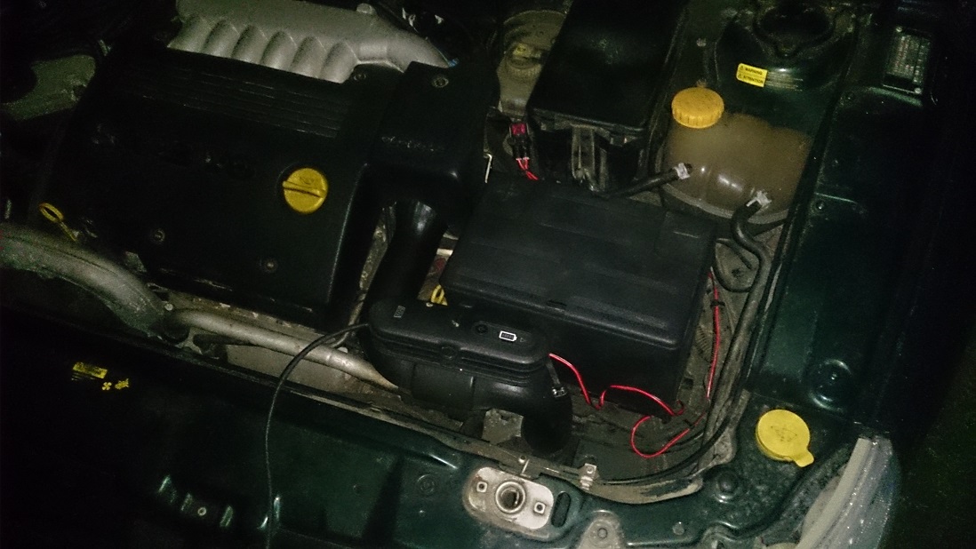

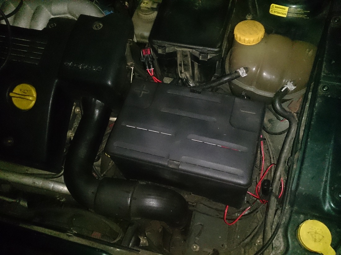

"Laisk", nagu ma olen, ei viitsi ma enam aku laadimiseks (aastas korra vöi kaks peab seda profülaktika möttes ju tegema ... vöi siis kui miskit aku tühjaks imenud on) plastkatet maha vötta akult, et sellele siis laadija "krokodille" külge panna.
Sai elu lihtsustamiseks ostetud Defa laadija tarvis vastav lisajuhe :
defa laadija 001.jpg (34.28 KiB) Vaadatud 13822 korda
Pöhimöte on tal lihtsalt see, et on statsionaarselt aku klemmidel küljes, inditseerib seal pinge taset ning vajadusel laadida ühendatakse otse laadijasse (ka teistel laadijatel on selline vöimalus):
defa laadija 003.jpg (75.73 KiB) Vaadatud 13822 korda
defa laadija 002.jpg (16.37 KiB) Vaadatud 13822 korda
Plastkate suht täpne Saabil, pidin klemmide poldid pisut ringi vahetama, et kenasti köik plastiku alla mahuks:
defa laadija 004.jpg (295.1 KiB) Vaadatud 13822 korda
defa laadija 005.jpg (303.58 KiB) Vaadatud 13822 korda
Niisama olles :
defa laadija 006.jpg (267 KiB) Vaadatud 13822 korda
Laadimisel:
defa laadija 007.jpg (187.8 KiB) Vaadatud 13822 korda

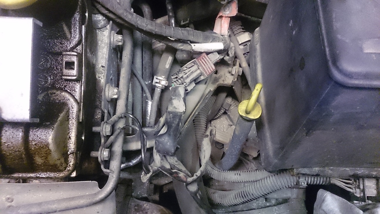

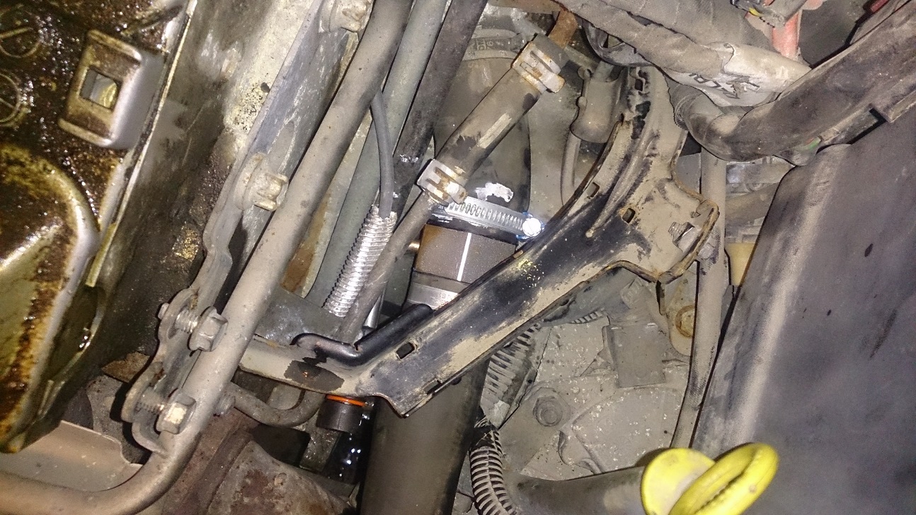

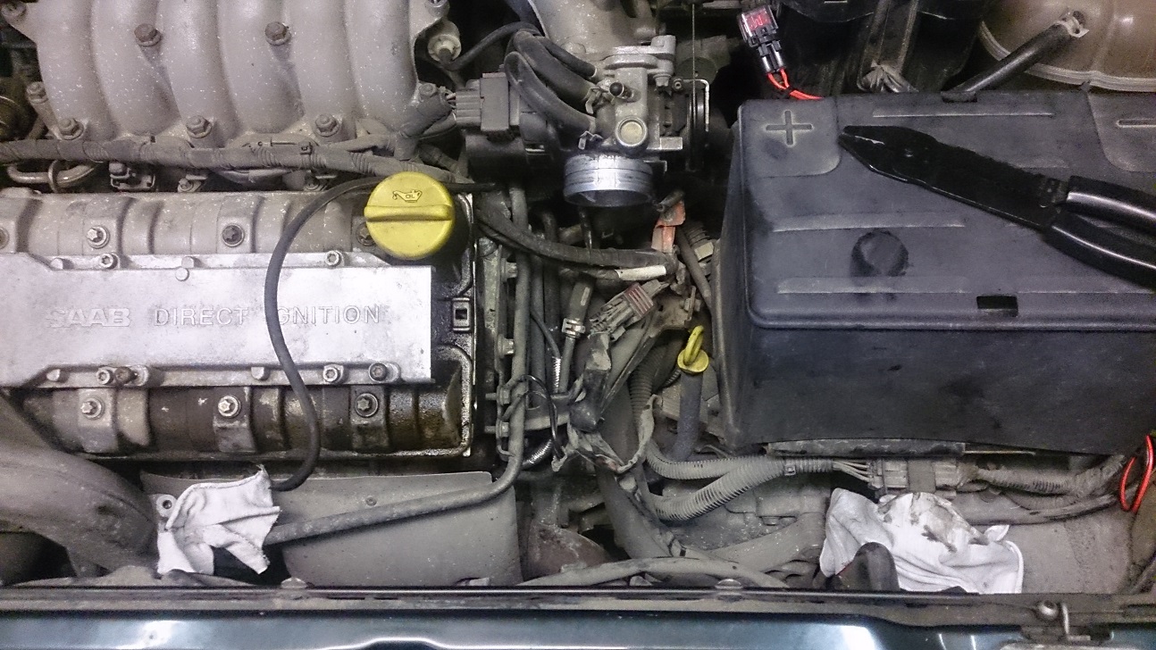

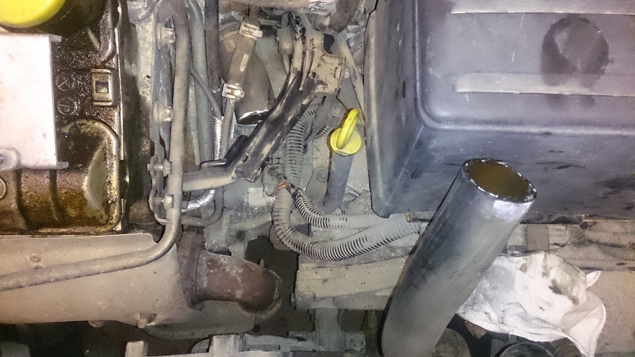

Auto sai üle pika aja katuse alla garaazi. Pisut hooldustöid.
Esmalt vahetasin ölid, mootori ja käigukasti. Plaan on ka roolivöimu öli uuendada.
Siis Defa eelsoojendi paigaldus. Saab 9-5 V6 DEFA WarmUp install:
defa install 01.jpg (320.64 KiB) Vaadatud 13938 korda

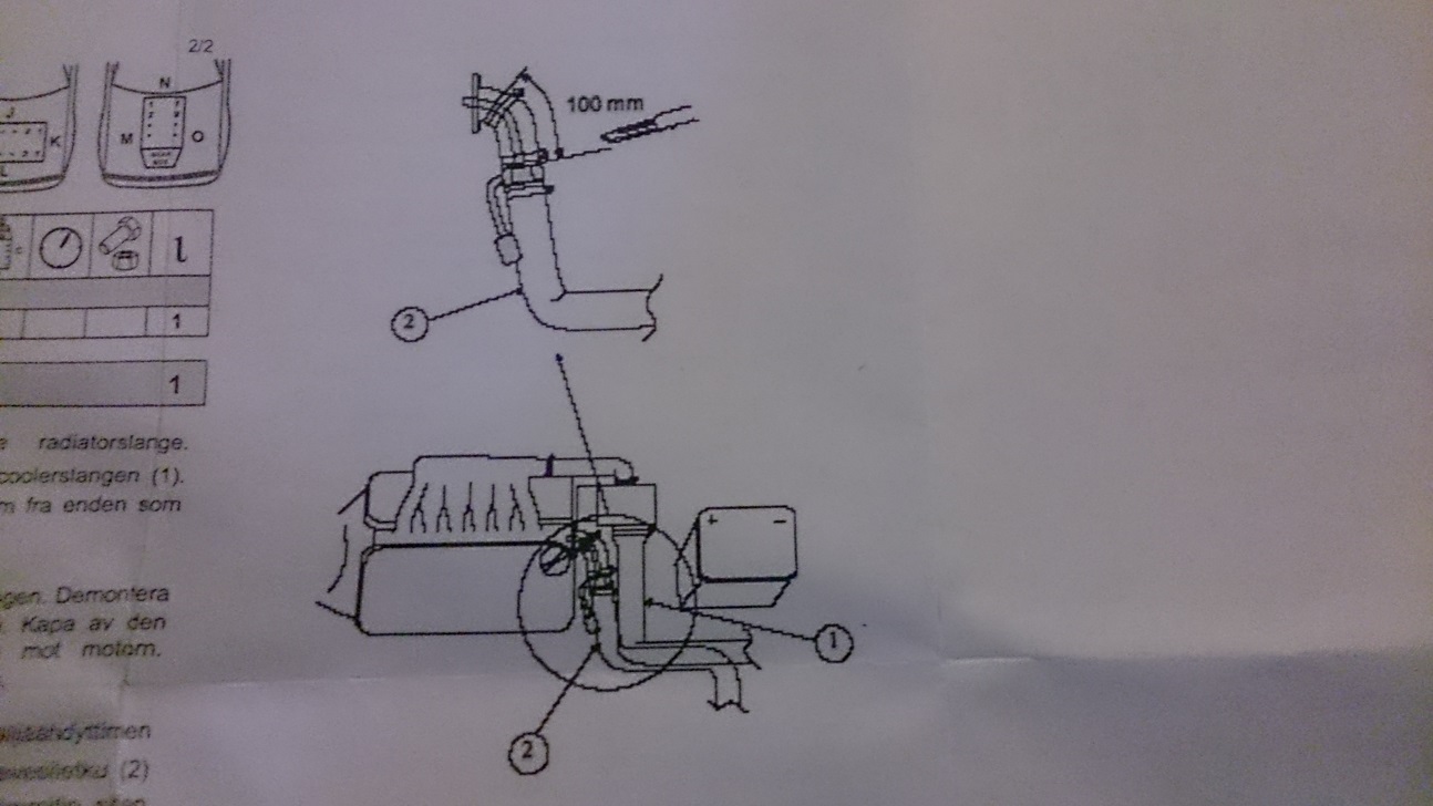

Juhendi järgi tundus mootori elemendi paigaldus lihtne ...
defa install 02.jpg (177.58 KiB) Vaadatud 13938 korda
defa install 03.jpg (242.68 KiB) Vaadatud 13938 korda
Tegelikus elus jäi parajalt ette kaablistik ning seda hoidev rakis:
defa install 04.jpg (369.12 KiB) Vaadatud 13938 korda
defa install 05.jpg (369.69 KiB) Vaadatud 13938 korda
Viimati muutis overspeed, P Veebr 11, 2018 2:38, muudetud 2 korda kokku.
Arrogance diminishes wisdom !
overspeed
Postitusi: 743
Asukoht: Saaremaa
#400
Kaablid sai kenasti eest töstetud, kuid rakis pidi jääma, see kinnitus ikka väga pikalt ja kaugelt ... eemaldamine liialt keeruline.
defa install 06.jpg (369.63 KiB) Vaadatud 13940 korda
Tegin löike nii täpse kui suutsin, kuid kontrollides kippus soojenduselement ikka otsaga mootorikorpust puutuma. Kohendasin siis pisut lödvikul löike nurka kuniks element mitte kuskile vastukäimata lödvikus sees püsis:
defa install 07.jpg (351.06 KiB) Vaadatud 13940 korda
Lödvikud tagasi ning klambrid kinni. Radikapoolset lödvikut tegin ka pisut lühemaks, et ta liialt pinge ei jääks:
defa install 08.jpg (413.79 KiB) Vaadatud 13940 korda
