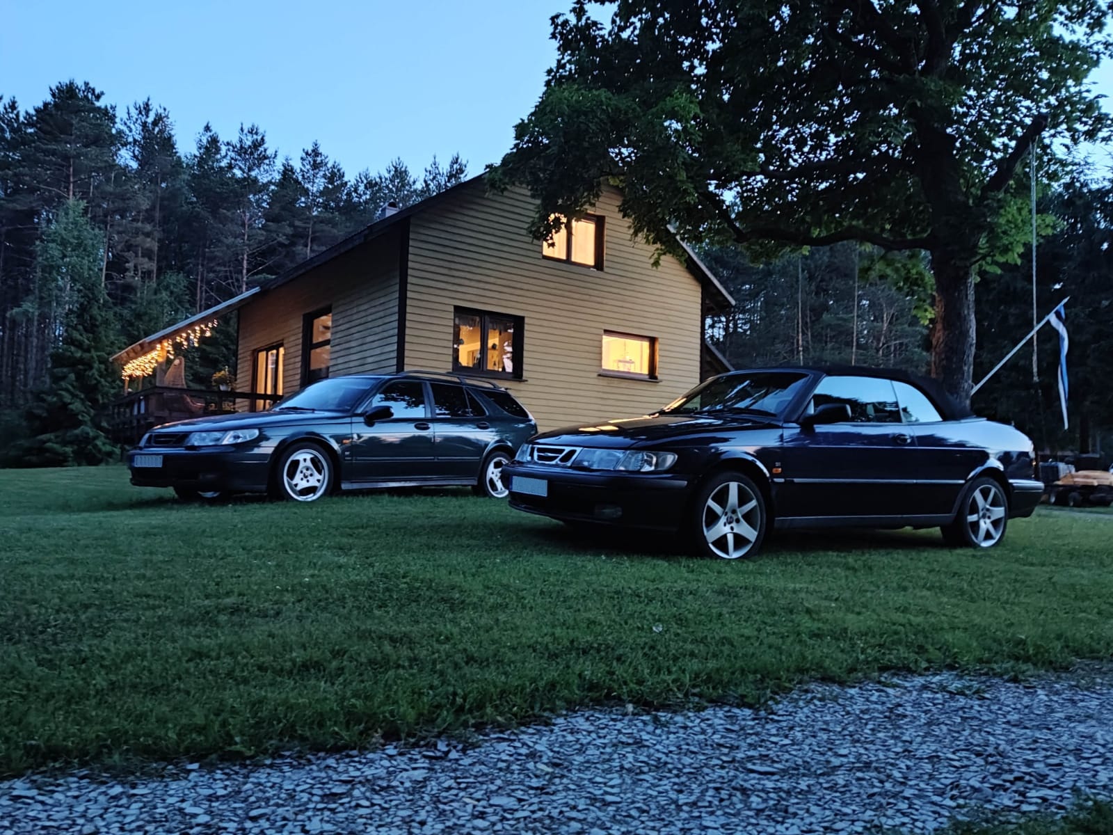

Peale talveseisakut, otsustas taga vasak pidur peale jääda.
On ka varem juhtunud, kolvide läbiliigutamine aitas tookord, kuid uued suporti kolvid sai valmis tellitud.
Nüüd siis vahetus, ja et vördne oleks, siis mölema tagapiduri suportite kolvide (2 per pidur) vahetus, uued mansetid ja tolmukatted. Pidurivedeliku uuendus loomulikult käib paratamatult selle töö juurde.
