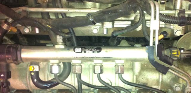

Hei, mul swirl süsteem väga ökane, kas hea lahendus on panna swirl rod kit? Ilmselt selle tõrgetega töötamisest tahmas ka EGR väga, mille tõttu lausa kinni jäi. Egr nüüd puhas aga vist mitte kauaks.
Kellel see pandud rääkige, kas tasub või polegi muud head lahendust?
Pilt mootori ökast.

Pildil näha et vasakult 3 ja 4 vahelt ajab rohkem välja, kas seal miski tihend läbi või mida seal parandama peaks. Ei tahaks kohe uut kollet ka panna.

Ei näe seal pildilt suht mida.
Swirl tundub paigal on sul.

see swirl latt paigas vist jah, aga sealt vahelt ajab p....a välja, kas seal peaks midagi välja vahetama, miski tihend või klapp või siis ainuke laendus uus terve kobakas?
