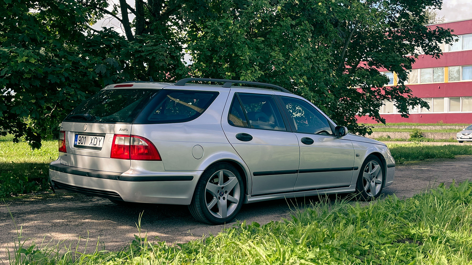

Niisiis ülesandeks oli osta pereauto. Olulised kriteeriumid mugavus, ruumikus, turvalisus, säästlikkus. Arvan, et kõik kriteeriumid said täidetud, võibolla välja arvatud viimane :) Igatahes siin ta on: 2004 aasta Aerovagun, mõningate Hirsch lisadega. No ei saa ma midagi parata, et selle aastakäigu 9-5 on minu nõrk koht.
Hirsch lisadest on autol cooler, cobra, vedrustus, catback ja 205kW soft. Algselt olid vist ka veljed, aga need on kahjuks juba enne Eestisse saabumist rändama läinud.
Peale esmast läbivaatust sai vahetatud mõrane väljalaskekollektor koos tihendiga, lisaks raami puksid, mootoriõli, küünlad. Ülevaatust veel peale ei saanud, kuna kõva kangutamise peale öeldi, et taga õõtsapuksid liiga väsinud.
Praegu suuri plaane pole, eesmärk on autot kenasti sõidukorras hoida, et ta oleks usaldusväärne perevagun. Väiksematest asjadest võiks siiski esituled poleerida, taha uue embleemi vaadata, Hirschi summuti läike taastada, ees katkised iluvõred asendada, oksüdeerunud küljepeegli ümbruse korda teha, Kenwoodi süsteemile AUX variante katsetada... Eks kevade saabudes vaatab seda veljevärki ka.

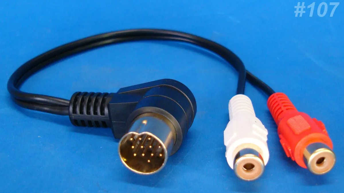

Mis veel... Alla said pandud uued Hankook Winter i*Pike RS2 naastrehvid. Siit-sealt poleeritud ja pestud, summutile ja esituledele mingi elementaarne puhastus. Aa, ja maksimaalselt lihtne AUX-lahendus Kenwood süsteemile: pagassis controller mooduli CD-boxi pesasse juhe, millel üks ots Kenwoodile sobiv 13-pin ja teine RCA, kust vedasin lihtsalt ette tavalise 3,5mm otsa. Juhtme sai Oomipoest mõne euro eest ja funksib kenasti. Pealegi selgus, et CD-box ise oli nagunii defektne.

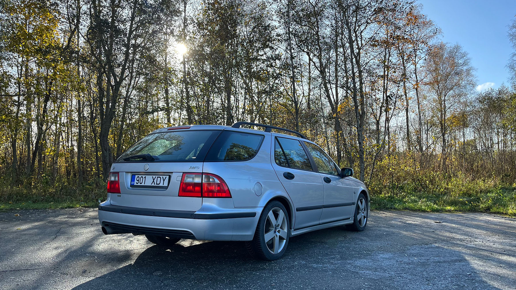

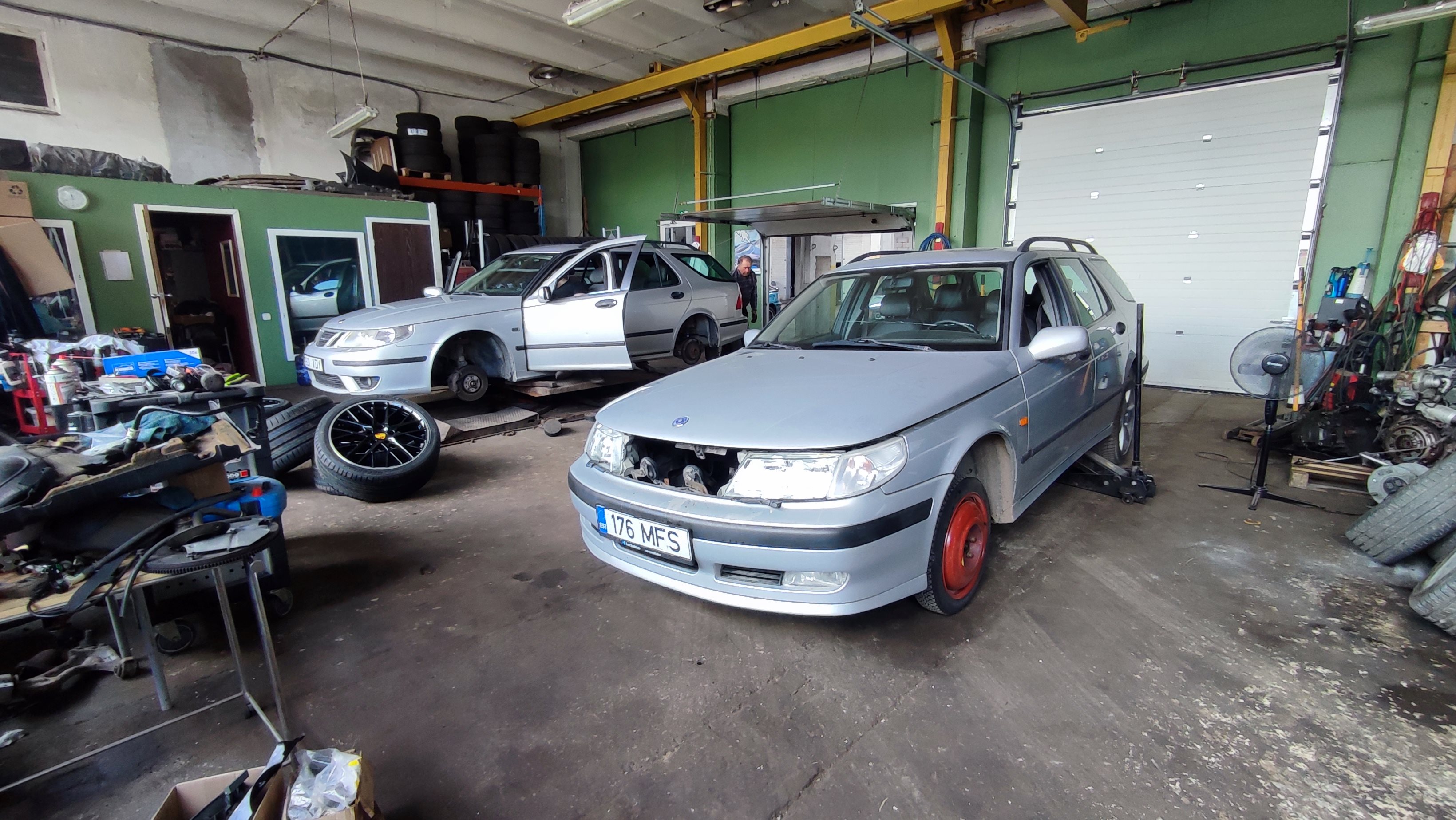

Nonii, värskendame seda teemat. See masin tegelikult juba kevade keskpunktist saadik minu kätes. :D
Ostsin vanale masinale nö keredoonoriks, selle masina mootor kolises korralikult seega oli ideaalne doonor. Juunis jõudis saabu masina ette võtta ning tõstis mootori vahele ning tegi ka automaadist manuaali swapi ära, oli tüütu töö aga kõiki neid küünlaid väärt. :head:
kaks päeva peale masina valmist võtsime kohe ette sõidu Tšehhi, läks ja tuli tagasi ilma igasuguse mureta
Ainus mure on fuel cutoff kui turbo seier punasesse jõuab, proovisime teisi ajusid ja softe ka aga sama süptom, seega tegemist pigem riistvara mitte tarkvaraga. Parim pakkumine wastegate või kuskil miski volla lahti, mida pole veel leidnud. Aga muidu sõidab väga hästi, proovib viimased vead välja ravida, siis võiks autot kauaks olla. :beer:
