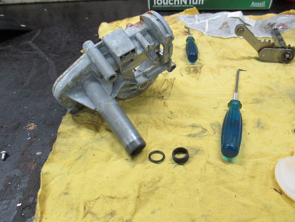

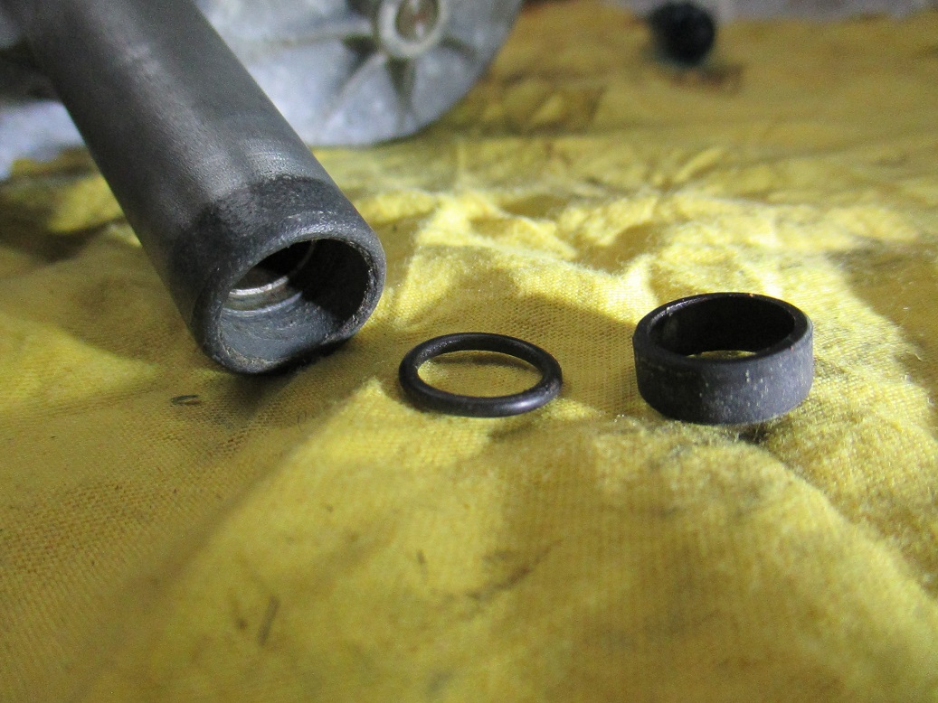

Teine tihend, O-röngas, mis kulub on väljaspoolne, et vihmavesi sisse ei saaks.
Maru öhuke, 1,5mm vist oli. Ja diameeter 10mm kanti.
No ma karbist leidsin ligilähedase mis sobib, 9,25x1,78
Vahetamiseks eemalda pealepressi puks otsas ning muud ei kedagit, pildilt näha:

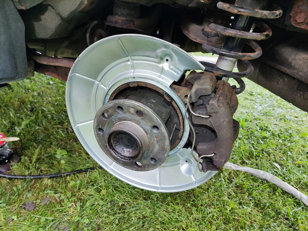

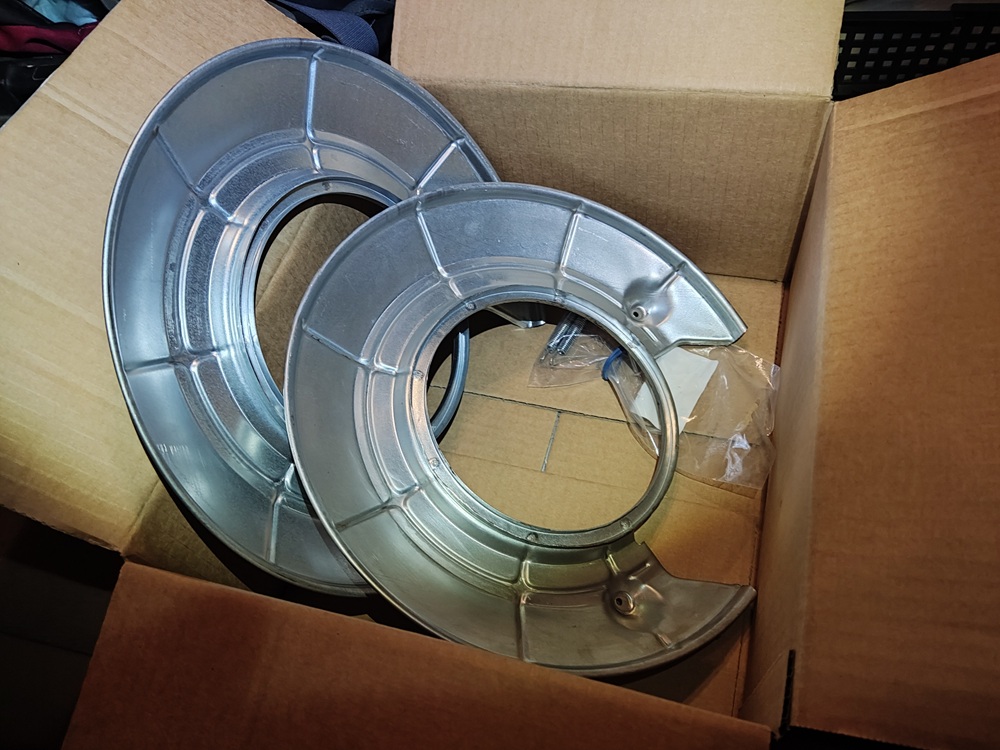

Vajadus tuli vahetada tagapidurite plekikatted.
Küljesolnud on väga roostes, et pole isegit enam käsipiduritrossi vedru kuskile kinnitada.
Algul kartsin, et rumm tuleb maha vötta, kuid önneks pole vaja. Piisab vaid pidurisadula ja piduriketta eemaldamisest.

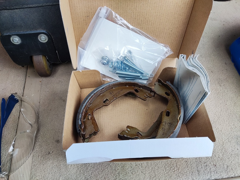

Kuna mulle käsipiduriklotside seisukord ei meeldinud (jöle palju olen pidanud neid peale pingutama, olgugit et pole nii vanad), vahetasin ka need. Varud keldrist hea vötta.

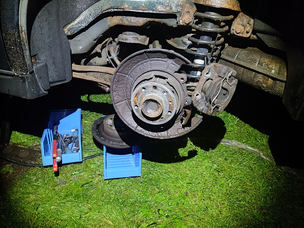

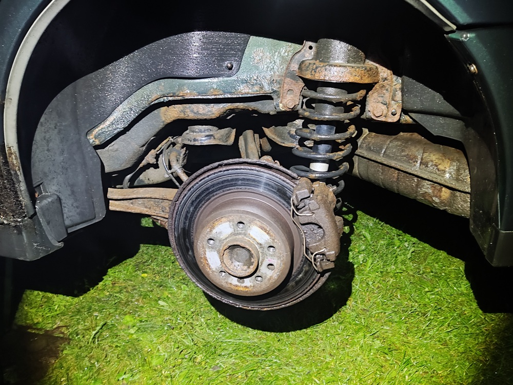

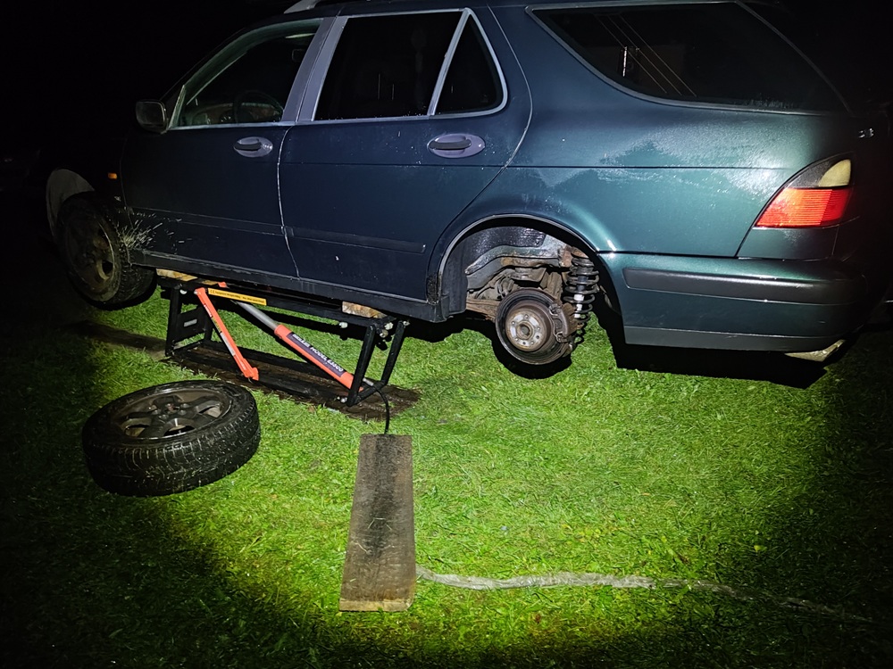

Egas kedagit, auto puki otsa ja hakkame pihta.
Ketta ja sadula eemaldus on see lihtsaim töö, poldid keerasid kenasti.
pidurikatted 002.jpg (197.96 KiB) Vaadatud 8744 korda

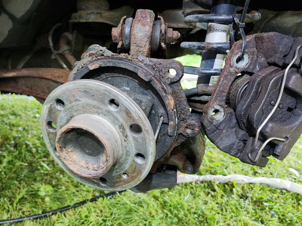

Kui rattad alt, siis tegin survepesuriga puhastust niipalju kui sain. Et omal puhtam töötada oleks, ja hiljem saab siis korrosiooniöli lasta pindadele kus too lännu.
pidurikatted 003.jpg (299.38 KiB) Vaadatud 8744 korda
pidurikatted 004.jpg (335.79 KiB) Vaadatud 8744 korda
pidurikatted 005.jpg (380.8 KiB) Vaadatud 8744 korda

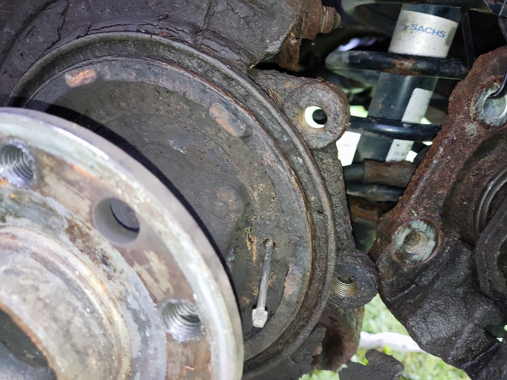

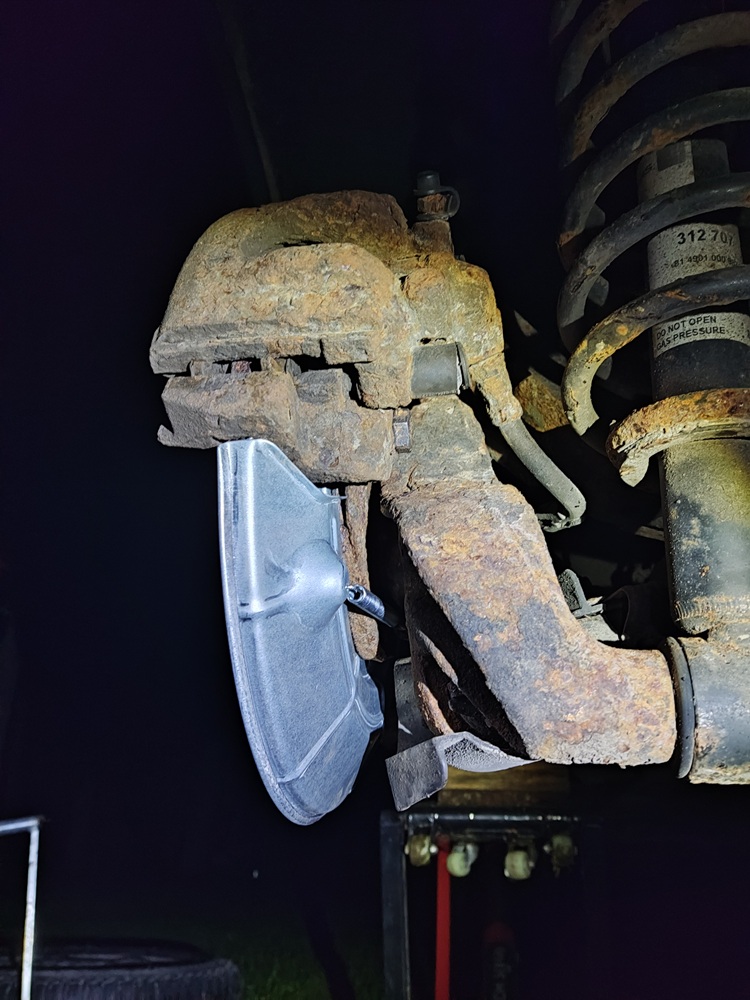

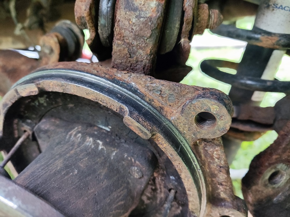

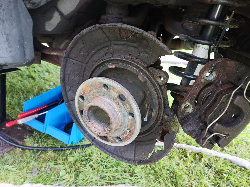

Nagu pildilt näha, seisukord pole kiita plekil.
pidurikatted 006.jpg (330.42 KiB) Vaadatud 8741 korda
Ma juba eelmine kord nuputasin, kui palju tuleks seda tagaratta rummukinnitust lammutada, et need käsipiduriklotside hoidmisvedrude tihvtid ää vahetada. Niisama neid kätte ei saa, jäävad ka seekord vanad:
pidurikatted 007.jpg (288.93 KiB) Vaadatud 8741 korda

Plekid on rummu hoidja külge lihtsalt pressistuga (pleki) pandud. Löin vanal plekil vöru löhki ja tuli kergelt maha:
pidurikatted 009.jpg (303.09 KiB) Vaadatud 8740 korda
pidurikatted 010.jpg (579.39 KiB) Vaadatud 8740 korda
Arrogance diminishes wisdom !
overspeed
Postitusi: 743
Asukoht: Saaremaa
Auto: 9-5 Estate ja 9-3 CV
#556

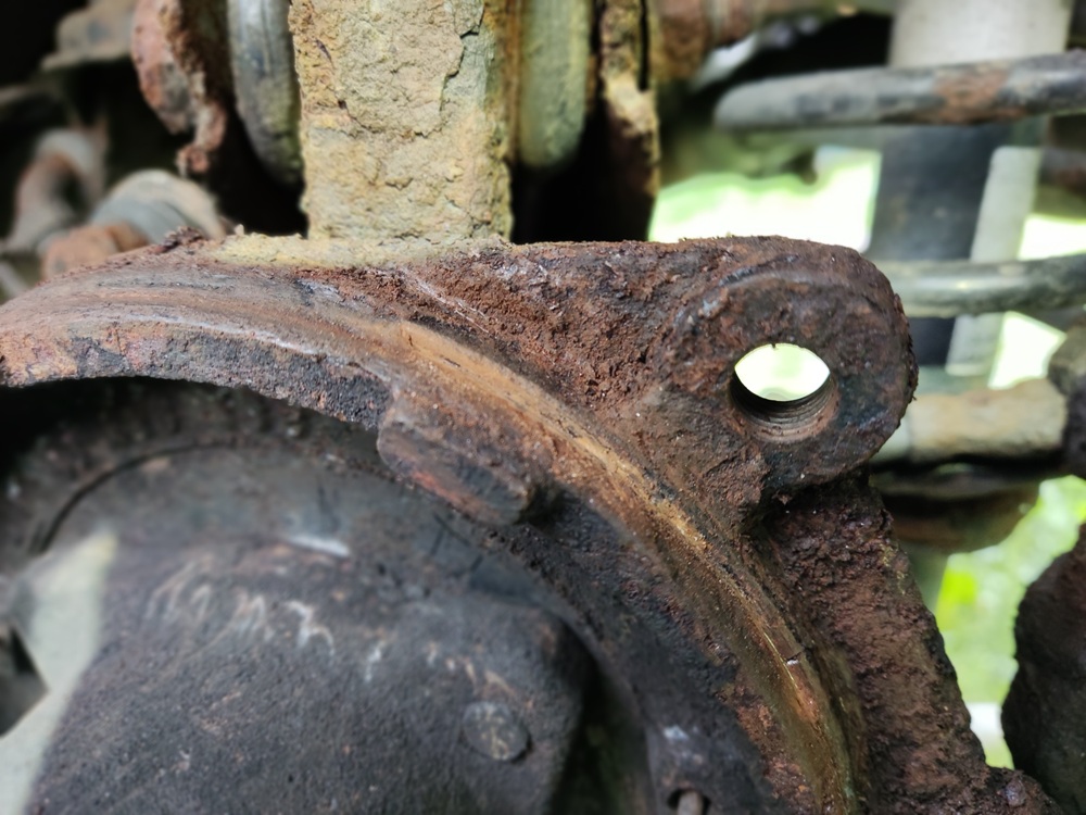

Kinnituspind oli päris kenasti vanast plekist roostega kokku kasvanud. Niisama terashari siin ei aidanud:
pidurikatted 011.jpg (343.53 KiB) Vaadatud 8739 korda
pidurikatted 012.jpg (227.04 KiB) Vaadatud 8739 korda
Nagu kivimesiter, toksisin meisli ja haamriga kenasti üle tunni, et köik ümber-ringi puhtaks saada korralikult:
pidurikatted 013.jpg (262.84 KiB) Vaadatud 8739 korda
Uue pleki öige nurga saamiseks panin ajutiselt sadula tagasi, rihtisin selle järgi mölemalt poolt sadulat vördseks, siis toksisin uue pleki paika:
pidurikatted 014.jpg (295.47 KiB) Vaadatud 8739 korda
pidurikatted 015.jpg (341.26 KiB) Vaadatud 8739 korda

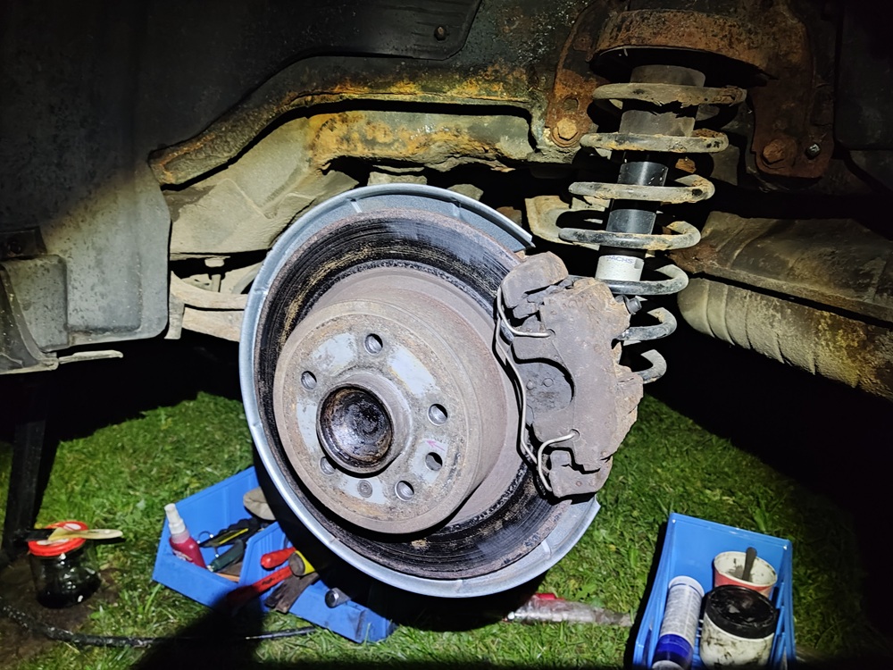

Uued käsipiduriklotsid, uus trossivedru, ketas tagasi, piduri-sadul tagasi.
Reguleerisin käsipiduriklotsid paika:
Adjusting the handbrake shoes.pdf
(40.98 KiB) Allalaaditud 103 korda

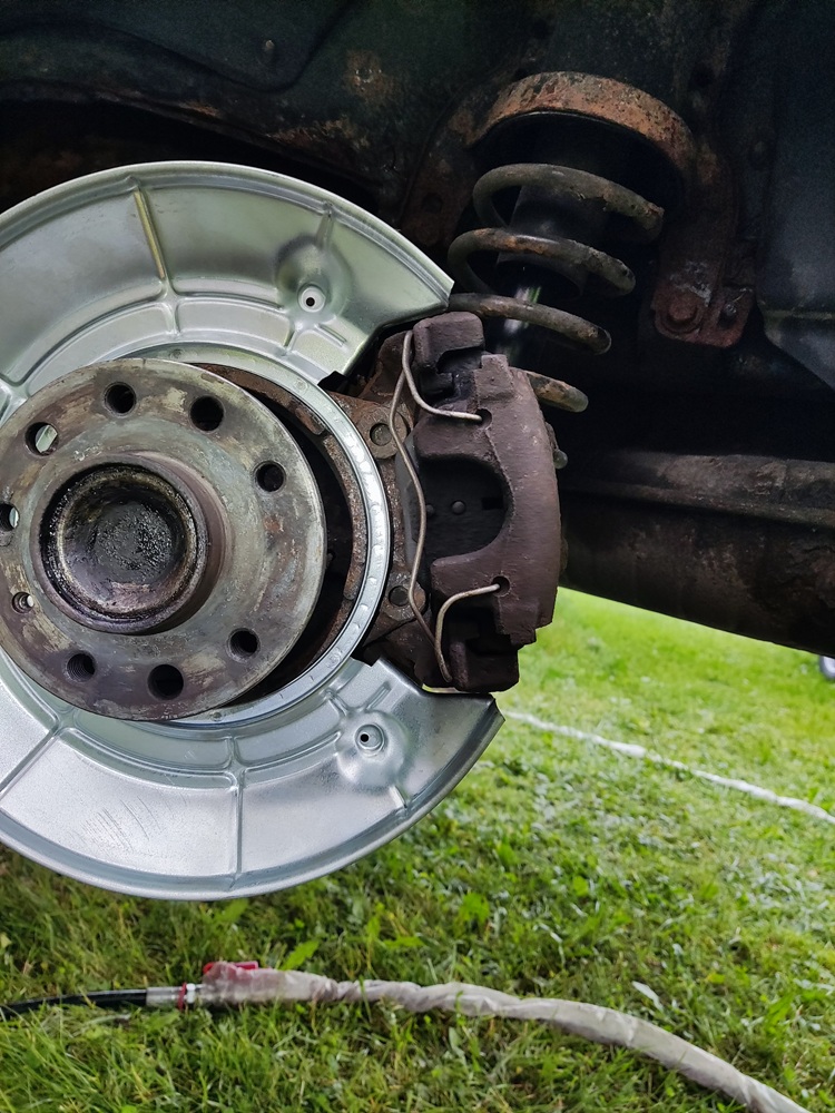

Vasak pool valmis:
pidurikatted 018.jpg (305.89 KiB) Vaadatud 8737 korda
pidurikatted 019.jpg (215.3 KiB) Vaadatud 8737 korda
Ja nüüd köik uuesti paremal rattal :|
Kui teine pool ka tehtud, siis pisut korrosioonitörjet, kus haljas ja ligi pääsen.

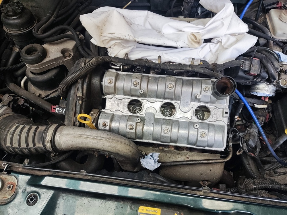

Aeg oli ölivahetuseks.

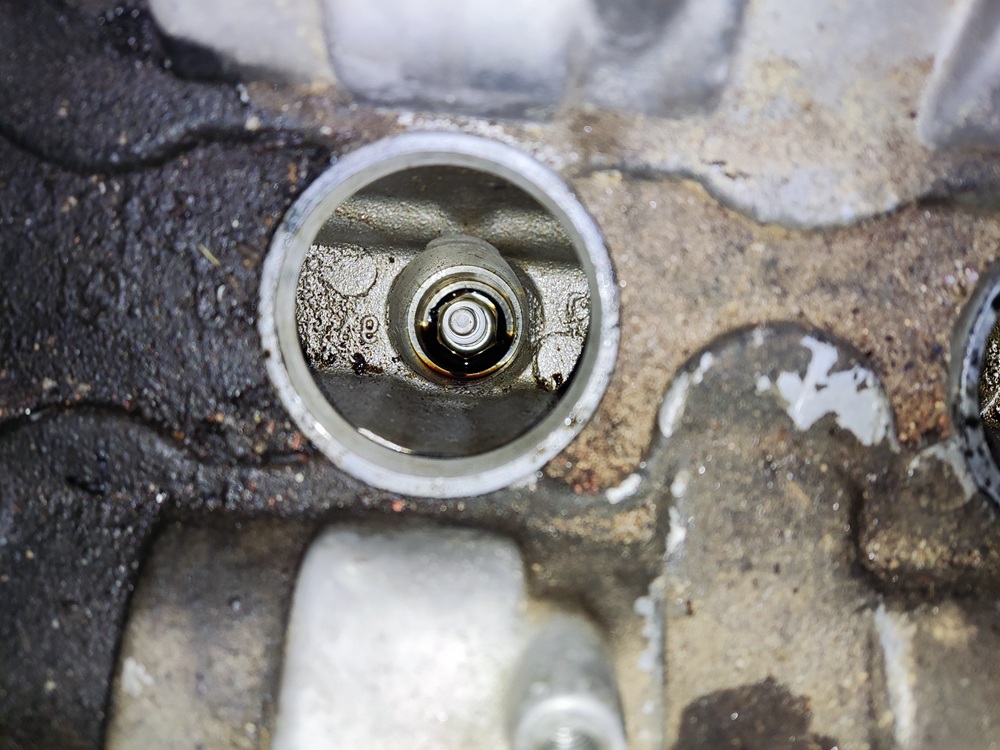

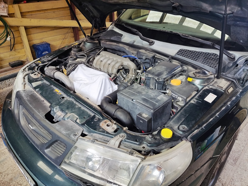

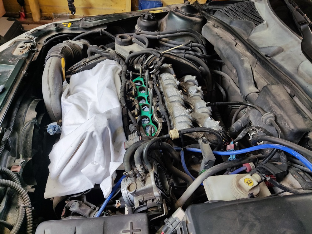

Ühtlasi ka süüte-küünalde vahetus. Süütekassette maha vöttes ootas aga ebameeldiv üllatus, küünlad öli sees.
001 kyynlad.jpg (270.33 KiB) Vaadatud 7074 korda
002 kyynlad.jpg (319.19 KiB) Vaadatud 7074 korda
003 kyynlad.jpg (242.56 KiB) Vaadatud 7074 korda

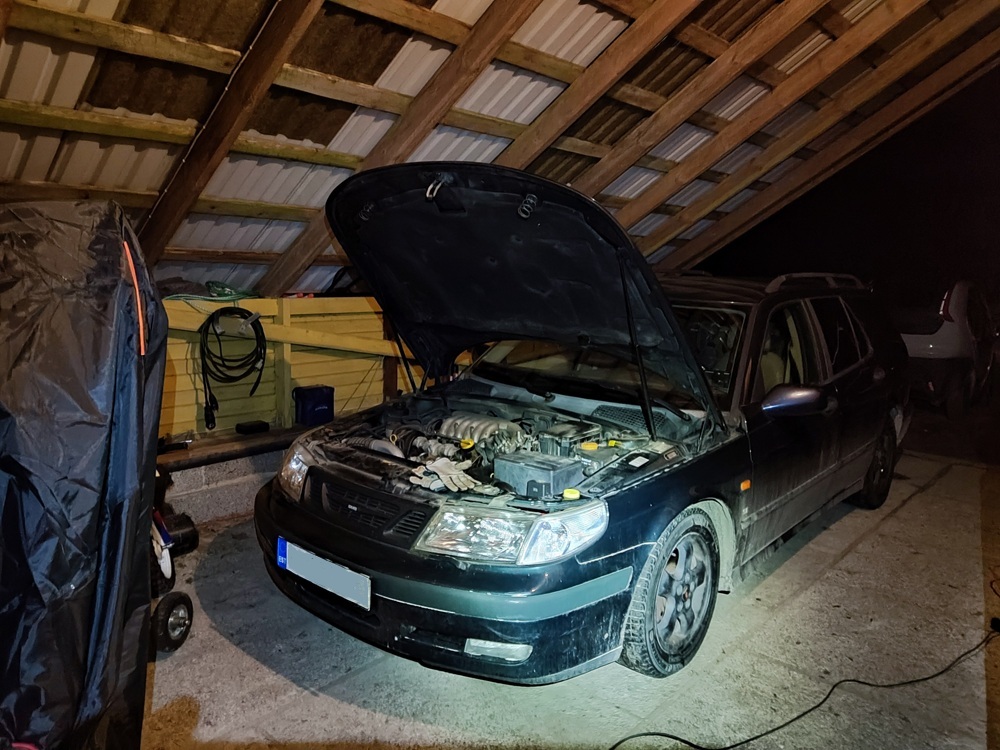

Kunagi ammu kord juba vahetasin need klapikambri kaane tihendid, ei leidnud aga postitust vastavat sellest, ega märget oma märkmikust. Igatahes väga ammu.
Mäletan, et esikaant segab mootoritöste aas ning tagakaane jaoks tuleb sisselaske kollektor eest vötta.

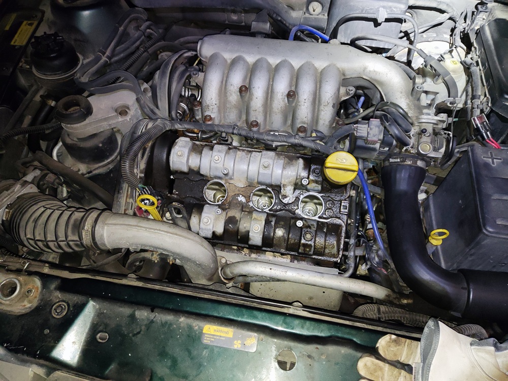

Tihendikomplektid olemas (O-röngaid ei tohi ära unustada poldiavade jaoks, osad komplektid tulevad ilma nendeta), kollektori tihend ka, vahetatud nad taas said.
004 kaaned.jpg (356.57 KiB) Vaadatud 7061 korda
005 kollektor.jpg (305.73 KiB) Vaadatud 7061 korda

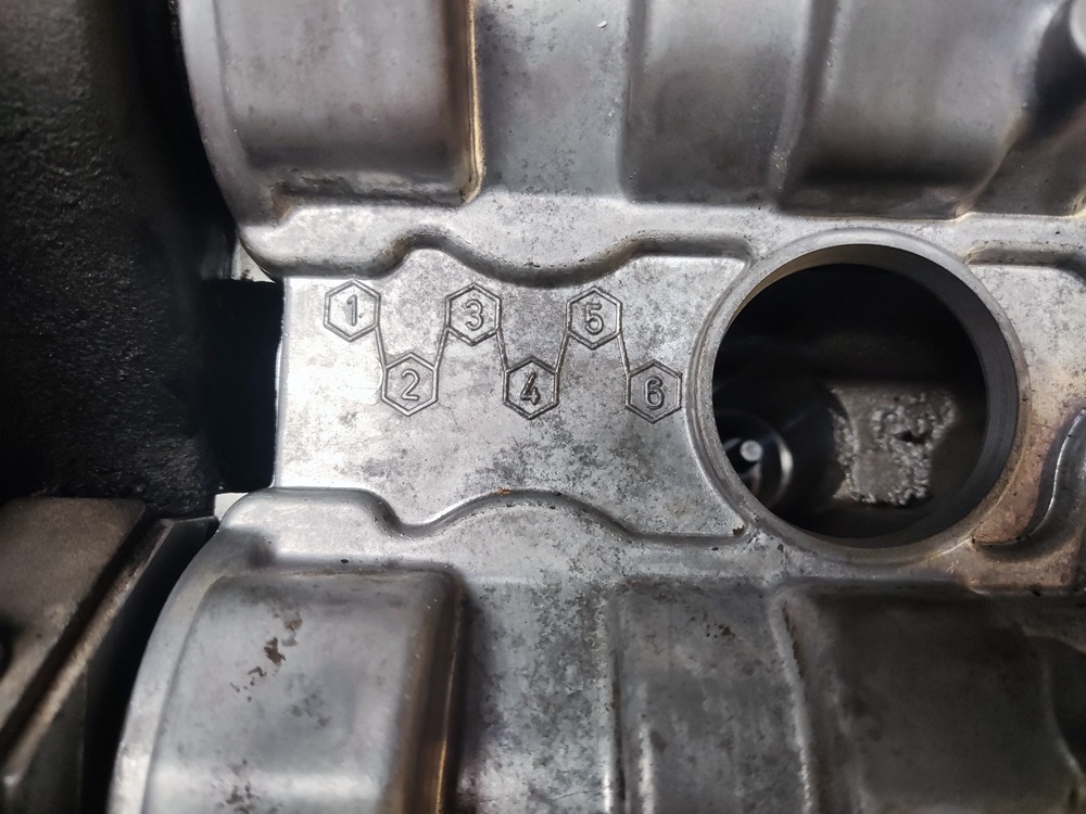

Pesin kaaned kenasti puhtaks ka, ning avastasin silindrite numbrite valu kaane pealt, pole varem tähele pannudki :)
006 kaan esi.jpg (329.78 KiB) Vaadatud 7061 korda
007 kaan 246.jpg (226.78 KiB) Vaadatud 7061 korda

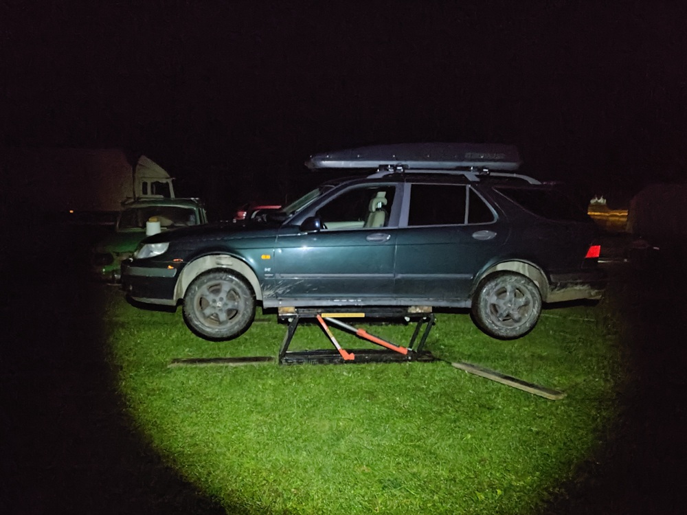

#562
9-3 ja 9-5.jpeg (538.52 KiB) Vaadatud 6739 korda
