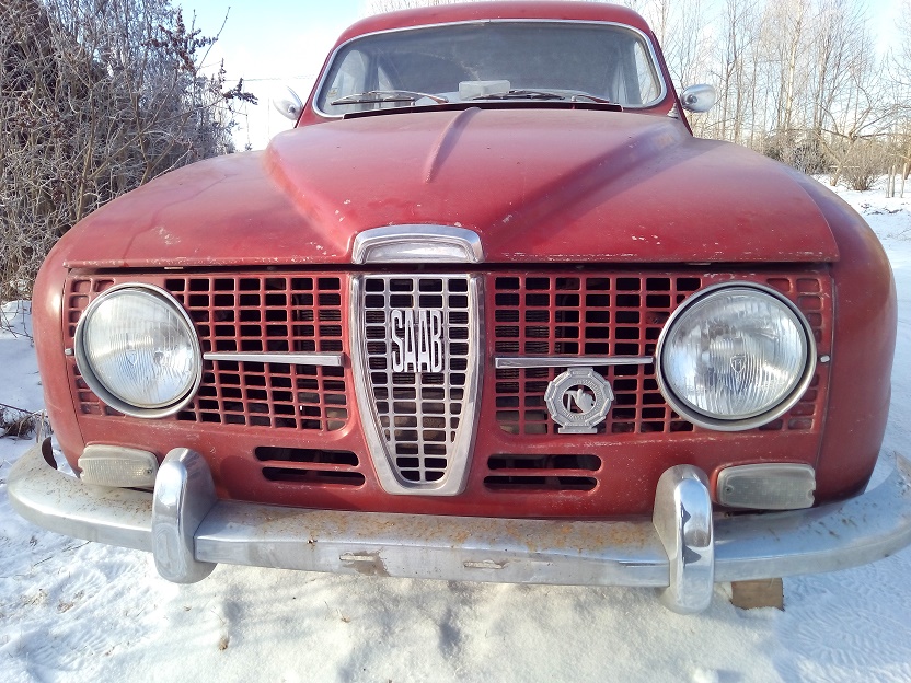

Muide nimeks panin just selle, mis tehnilistes paberites kirjas, pole nagu kuskil Saab 96 ...

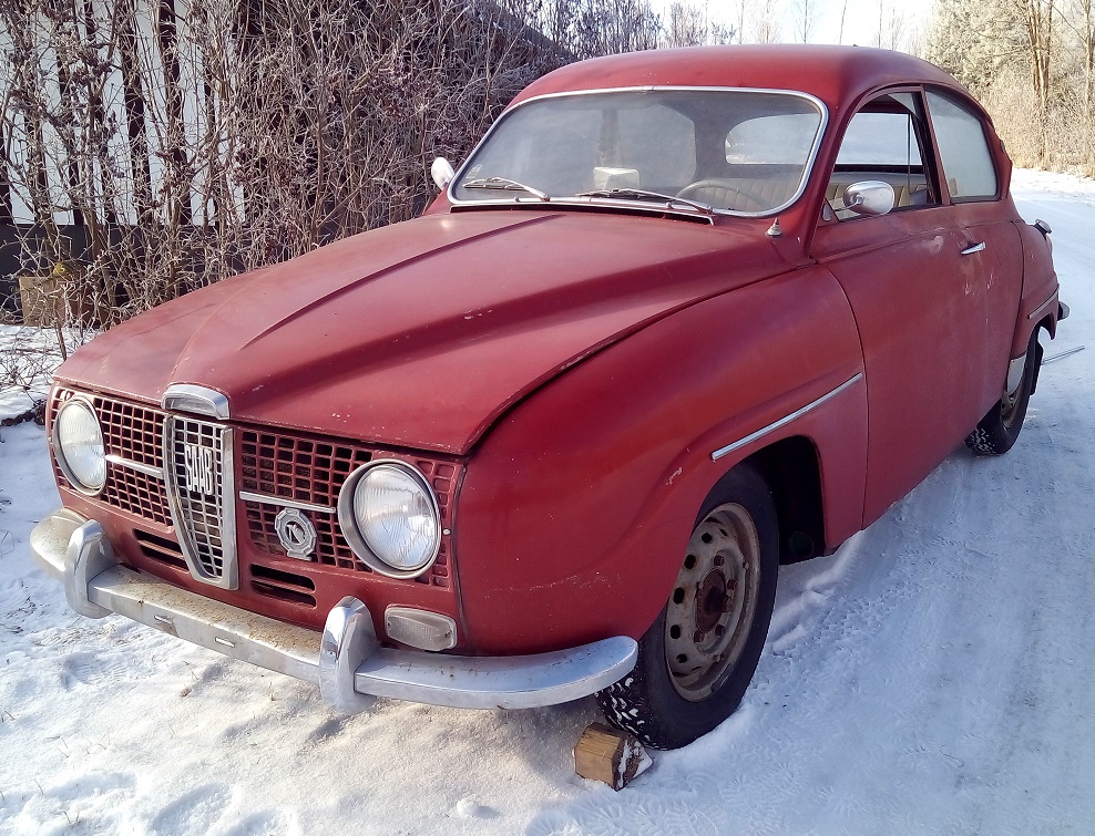

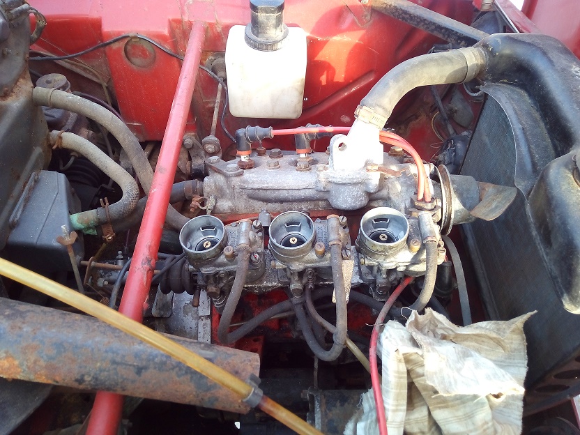

Tegu siis 2 taktilise masinaga, 40 hobust paberitel, tegelikult peal aga 3 karburaatoriga mootor, millel 46 hobust, kõigest 880Kg jne.
Minu 3 aasta Rootsi ja pisut ka Soome autoturul silma peal hoidmine lõppes hoopis Hollandi autooksjonilt catawiki Rootsi paberitega (e. polnud veel Hollandis arvele võetud) masina ostuga. Oksjoni hind iseenesest kujunes kõrgeks, miski tegelane trügis hinnaga täpselt minu arvestatud max. piirini. Aga 5 minutit enne lõppu mõtlesin, et proovin, nagunii lüüakse üle. Pagan ei löödud :red: , kujutan ette seda vandumist kuskil euroopas, kui võileib näpus arvuti taha maanduti.
Tegelikult tahtsin ma hoopis Saab 95-te, kahetaktilist, ideaalis just sellise ninaga, milline 96 nüüd mul on (minumeelest ilusaim küülik). Aga selle aja jooksul on vaid 2 müügis olnud, mõlema puhul olen mõtlema jäänud (kas väga roostes või palju asju puudu) ja on ära ostetud. Nüüd aga ei liigu neid üldse enam ...
Muide see auto on vanem kui mina :freak: , ja sellise vanuse kohta tegelikult päris hea, samas tööd jagub. Värv on originaal, aga kohti, mis teha tahavad, ikka leiab, loodan originaalvärvi säilitada. Keevitamata ei saa, esitiibade või pigem just mootori poolne osa ülaosas keskel paistab läbi ja taga amordi kanduritel ka pikki-miski-jama. Muus osas, ka põhja alt väga hea. Kõik kroomliistud ilusad ja olemas, aga stanged vajavad taastamist. Lisaks ühel stange iluvidinal mõlk sees ja ka taga tiival tule all üks mõlk.

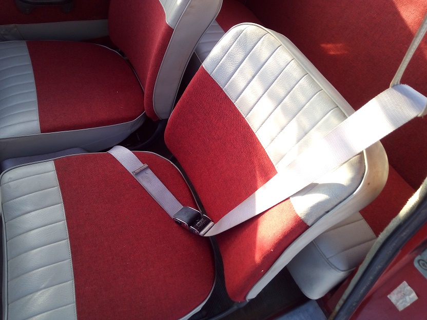

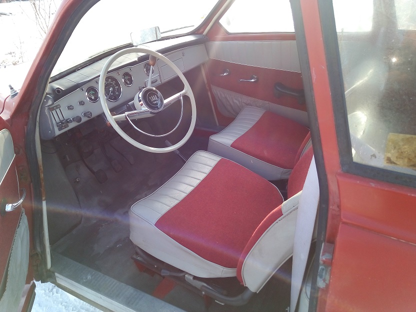

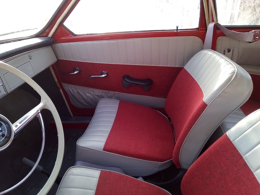

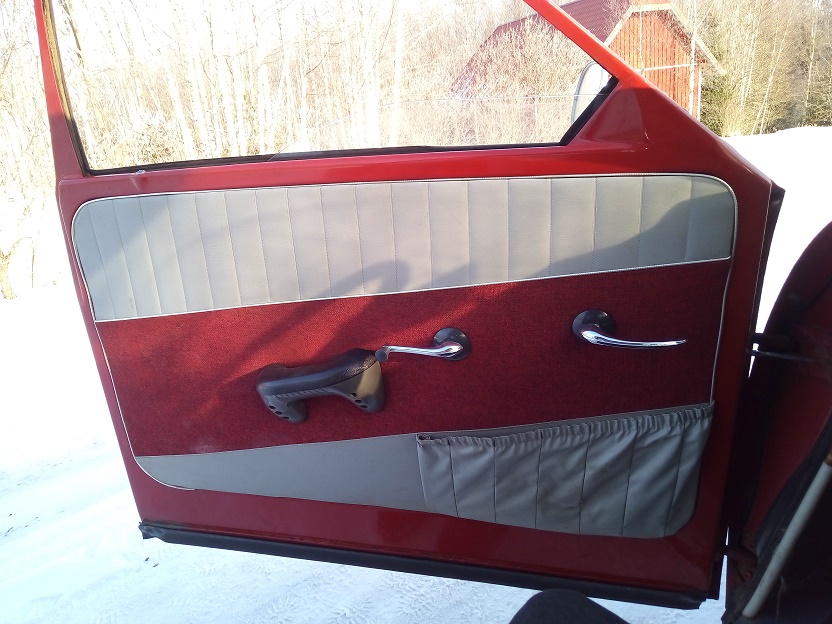

Salong aga sellise vanuse kohta lihtsalt super. Lagi nagu uus, istmekatted peaaegu kulumata (kulumist pisut näha vaid nahal).

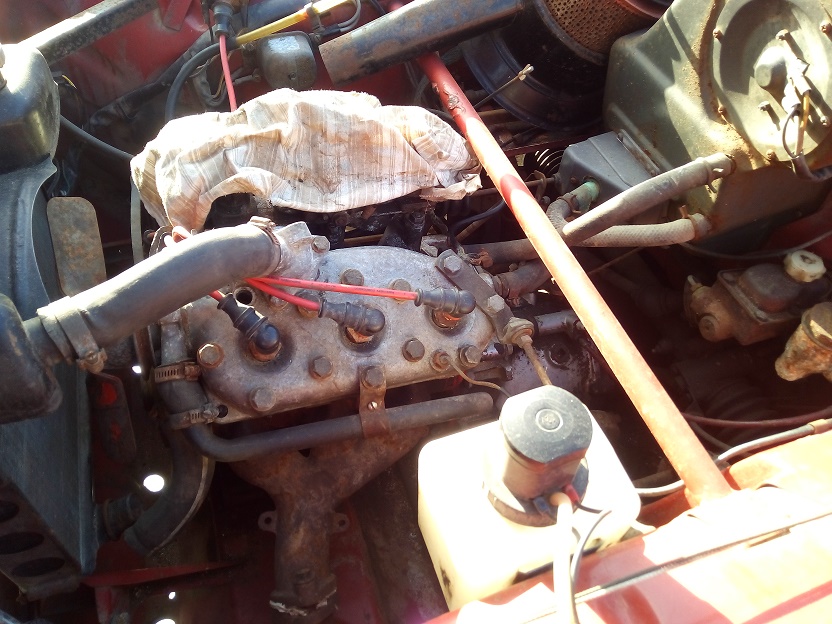

Mootoriga on aga kehvemad lood, nimelt kinni, seega kapremondist ei pääse. Kaasa sain ka ühe täiskomplektse mootori (ühe karburaatoriga), see paraku ka kinni. Muide mootor kaalub vaid (ilma starteri/generaatorita) ca. 60 Kg, võtsin sülle ja viisin, kuhu tahtsin :thumb:
Ja asi, mis oli mulle uudis, autol käib salongist nööriga tõmmates radiaatorile miski riie (rullis) ette, põhjamaa auto :) . Ja asendusmootoril on ~230v eelsoojendus ...

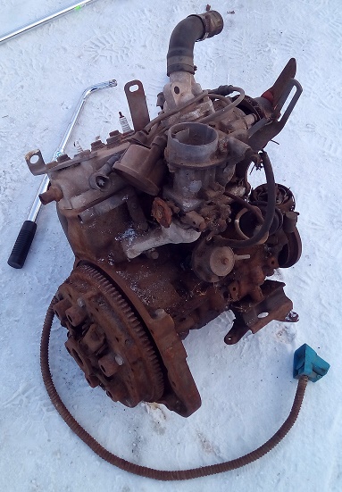

Pilt sülle võetavast mootorist ka.
Nagu näete, oli juba kahetaktilistel eelsoojendus :).

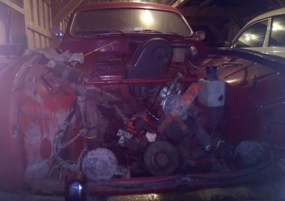

No nii, näpud sügelesid ikka ja sai mootorit lammutama hakatud, enne muidugi kapott, iluvõre ja radikas eest.
Siis karburaator koos sisselaskega + muud jubinad ära. Bensiini voolik suisa pudenes näpu vahel. Ega jahutusvee voolikud paremas seisus ole.
Otsustasin just masinal olevat mootorit näppida, sest lisaks olnud mootor (arvatavasti originaal mootor) kindlasti rohkem seisnud e. hullemas seisus.

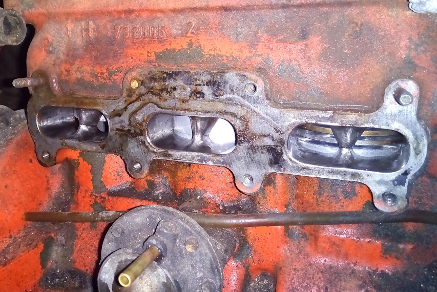

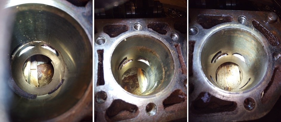

Leotasin ja tegin muud imet, aga liikuma ei saanud, siis vaatasin tähelepanelikumalt nii sisselaskes kolvide/rõngaste seisu (kes ei tea, siis kahetaktilisel klappe pole, vaid silindri seintes on sisse ja väljalaske avad) kui ka süüteküünla avast nii palju kui sai, sisse.
Altpoolt tundub hea, aga ülalt osaliselt pikki silindrit seintes selgelt näha roostet. Seega arvatavasti andis plokikaane tihend järgi ja nii see masin seisma jäi, lastes jahutusvedelikul silindrisse sattuda vm. Eks täpsemalt selgub, kui plokikaane maha võtab.
Seega mootor maha ja ehk saab kolvid kätte alt(vända)poolt.
Muide netis plokikaane tihendit otsides jäi silma, et seda peabki 30KKm tagant vahetama koos tahma maha nühkimisega :freak:

Kas väntvõllil on saaled või laagrid?
K Veebr 15, 2017 19:14
see sisselaske pilt annab lootust päris kõvasti!

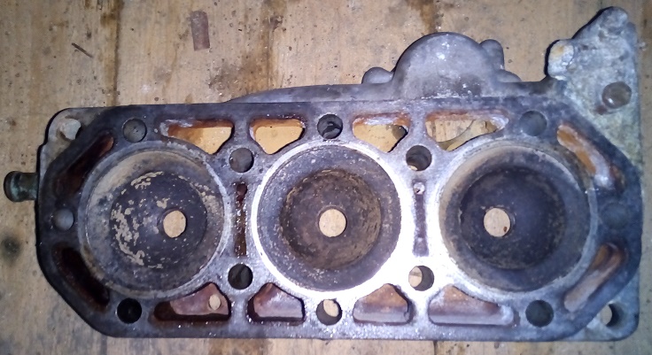

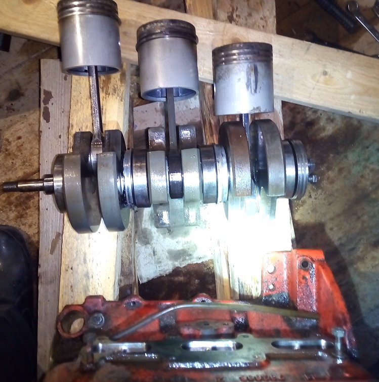

Sain mootori maha ja ka juppideks (taaskord üle 27 aasta võtan mootorit lahti). Aga plokikaanel üks polt puudu ja ka üks mootori kinnituspolt kasti küljest kadunud ...
Iseenesest pole mootori maha saamine keeruline, eemaldad mootorilt üleliigsed pudinad, kasti alla puuklots (eelnevalt mootorit tõstes), poldid kasti küljest lahti ja juba ta tulebki ilusasti su sülle :D.

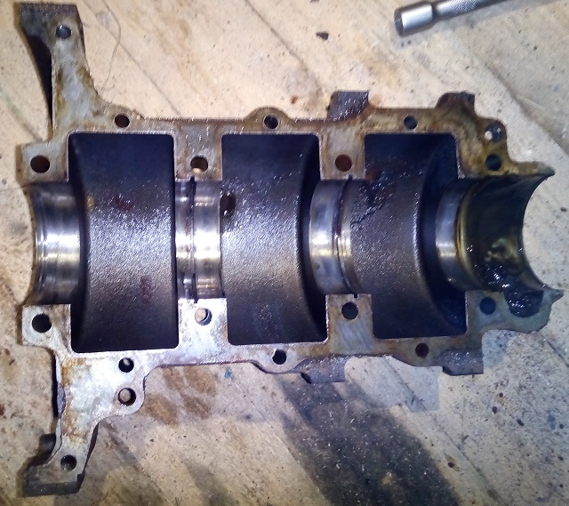

Plokikaas maha, seejärel alumine kaan maha ja pilt oli järgnev, kaanel üks voolikukoht päris ära mädanenud (eraldi tükk poltidega kaane küljes paremal üleval):Pilt
Sai siis mootor riputatud ja kummihaamriga plokki kolgitud, lahti ei tulnud ...
Seejärel ehitasin laudadest aluse ja plokk teistpidi, panin kummihaamri kolvi peale ja tavahaamriga kummihaamri pihta, järjekaupa igale kolvile (madalaima kolvi juures pidin kasutama puuklotsi). Tunnike ettevaatliku kolkimist koos leotusega ja nii ta eraldus lõpuks. Nagu näha rõngad päris kinni kolvi küljes, paistab, et jahutusvedelik oma töö teinud (vist, egas ma ka nii suur spetsialist). Nagu näha, parempoolne kolb on ka vastu silindrit käinud.
Silindrid ise sellised, pisut pinnaroostet ja rõngaste juures roosteringid.
Kõik on tore aga tegelikult päris jama, lootsin, et väntvõll enam-vähem korras, et siis korralik puhastus, kerge silindri lihv ja asjad tagasi kokku. Aga väntvõlli keskmine kepsu laager peaaegu kinni, või õigemini õliga sain liikuma, aga alumiiniumi puru tuleb vahelt ja kohati endiselt poob miskit (kui puru nõellaagri vahele jälle läheb). Ja kuullaagritel ka väiksed loksud sees (e. siis vahe olemas esimesel (rihmaratta poolne) ja teistel). Samas ei teagi, kui suured lõtkud seal lubatud (nii nõellaagritel, kui ka kuullaagritel).
Seega ei pääse ka vända taastamisest ... jne ... mis see kõik maksma võiks minna ... palju kindlasti.
Proovisin teisel mootoril ka kaant maha saada, aga paistab, et ploki 2 tifti on alumiiniumisse mõnusalt roostetanud, e. siis kätte ei tule, ei taha ju midagi vahele ka taguda, rikkudes pinnad ja muutes kaane kõveraks jne.
L Veebr 18, 2017 13:40
Tead, kolvid käivadki vastu silindrit! ))
Aga ma saan su mõttest ja pildist äkki aru isegi !?
Kui kolb ei saa piisavalt õlitust, siis juhtubki nii nagu seal pildil parempoolse kolviga. See räägib ka seda, et küllaltki tihe veel see kolvi/silindri koolsus.
