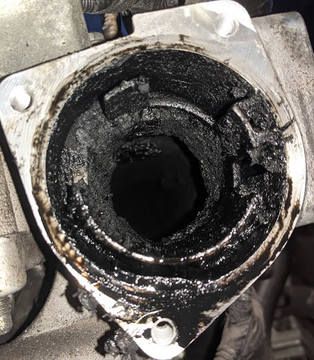

Ei hakka ilustama - tööd vajab auto omajagu. Autol on suur probleem tahmamisega, Saabianti paigutas uue tahmafiltri, mis hiljem programmeeriti ümber, kuna auto lihtsalt ei liikunud. Siis oli vahepeal sõidurõõmu küllaga. Nüüd on miskipärast mootor tahmast umbes, jõudlust on poole vähem ning gaasi andes on tahmapilv üleval. See Saab suurendaks sinu CO2 jalajälge ilmselt üle saja korra. Xenon pirnid on ka vanad, parem poole on juba roosakaks läinud. Läbisõit 310k. ÜV kehtiv kuni 04.2021.
Egas midagi, kui nii ausalt juba kirjutatud siis võiks ju vaatama minna. Kohapeal selgus, et paisupaak on täiesti kuival, lisaks üle kahe korra ei julgenud gaasi anda, sest tõepoolest kartsin juba keskkonnaametit kuskilt läkastades välja hüppamast. Tech2 ühtegi viga ei näidanud ja kuna ka ühtegi tervet keredetaili polnud võimalik leida, siis sai tehtud pakkumine, millest endal ka peaaegu et häbi oli. 3h hiljem kõne, et pakkumisega nõus ja nii ma talle järgi läksingi.
Nädalajagu hiljem oli lõpuks aega tegelema hakata ja kui EGR ning throttlebody olid kõik maha käinud ja nenditud, et pole neil peale sentimeetrise lägakihi häda midagi tuli uuesti tech2 välja ja näitudes ringi skrollides jäi silma, et sisselaske rõhk ei taha kuidagi üle 1bar'i roniga. Kahtluseuss hakkas järjest rohkem närima ja nüüd juba oli teadliku pilguga vaadates näha, et stange alumine nurk seestpoolt parajalt õline. Mis muud kui stange eest ära ja voilaa, intercoolerist lõdvik lihtlabaselt lahti.... Oleks tahtnud kohe seda kontrollida, aga lasin petta end fraasidest saabianti juures vahetatud DPF ja teises töökojas ka üle vaadatud.... Ma ei tea kust see vahepealne jõud tal uuesti tuli, kas tõesti mehhaanik pani käega vooliku otsa ja klambrit ei vahetanud, sest see oli ikka täielik pudenenud roostekäkk mis mulle seal vastu vaatas.... Igatahes ühe väikese liigutusega sai hoobilt auto väärtus kolmekordistatud.... Paar kiiremat tehtud, et lambda puhtaks saaks ja nüüd on juba kõige tüüpilisem diiselhallmetallik, mis millegagi silma ei jää, sest põhjagaasiga kerge vine on täiesti tüüpiline neil kõigil.

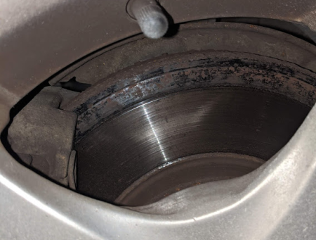

Silma jäi, et kõige magusam osa pidurikettal täiesti kasutamata.... Kas on pandud suurem ketas või vale sadul või valed klotsid või kas tõesti peabki nii olema??
Natukene häirib veel ebaadekvaatselt käituv follow-me-home funktsioon. Nimelt süüdet välja võttes lükkab xenonid põlema (hoolimata sellest, lüliti on 0 asendis ja päevatule kaitse väljas) ja salongivalgustus ei sütti. Panen uuesti süüte sisse ja võtan välja. Xenonid kustuvad ära ja salongituled süttivad nagu normaalne käitumine olema peaks. Kuigi FMH on seadistatud 30s peale, siis xenonid põlevad julgelt üle minuti ja siis kustuvad ära... Ei oskagi nagu väga täpselt läheneda sellele Internetis on kaaskannatajaid veel, aga ühest lahendust ei paista olevat.
Kojamehe mootorit on vaja natuke järgi aidata, sest hetkel tundub, et ta on mingi ametiühinguga liitunud ja ei kavatse grammigi rohkem tööd teha kui füüsiliselt kästakse, ehk siis kojamehed ei tule 0 asendisse tagasi vaid lõpetavad samal hetkel oma liikumise kui kang vabastada. Lisaks on vaja tagaluugi juhtmestik üle vaadata, sest luugiandur ei anna avamise kohta signaali, mistõttu ei panda ka tagumist laetuld põlema. Muid vigu nagu polegi välja tulnud. Üldiselt tundub kõige madalama lisavarustusega Linear pill, mis vist üldse osta õnnestus omalajal, aga värv on tegelikult soliidne ja talverümakaks sobib hästi.
Ron24
Postitusi: 926
Piduriketas paistab õige olevat. Poripleki järgi hinnates. Puusalt tulistan, et probleem klotsiga ja täpsemalt pakun, et lihtsalt viltu jäänud. Ei saa ka sadulat välistada aga selleks peab ketta teist külge nägema.

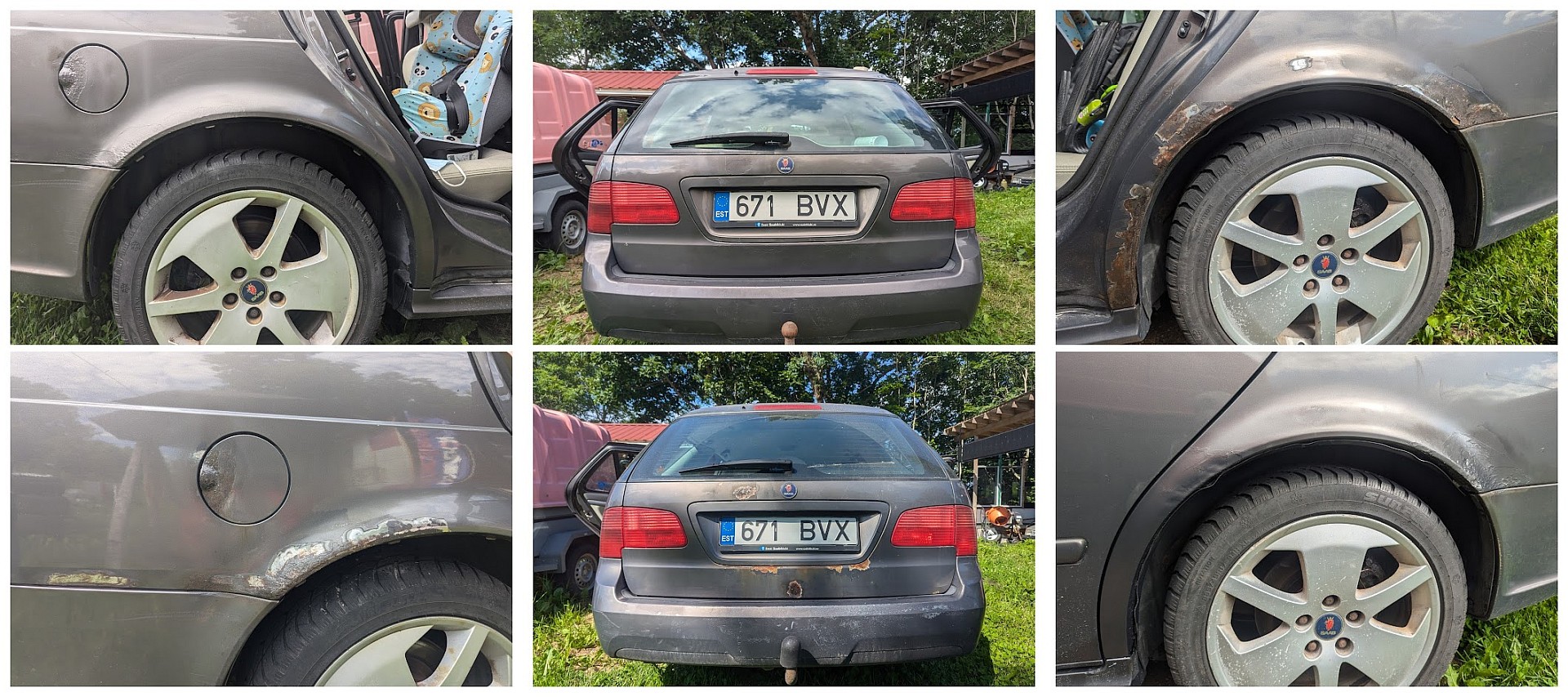

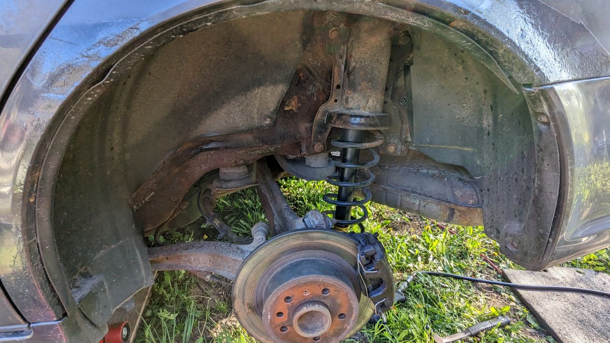

Muidu tundub ikka siuke tüüpiline kalla-ja-talla rümakas. Aegajalt käid roostetavaid tagatiibasid roostesurmaga heidutamas, siis kammid korra varuosa kuulutusi, et kas kuskilt saaks parempoolse tulepesuri katte. Nendid, et ei saa ja sõidad jälle edasi.

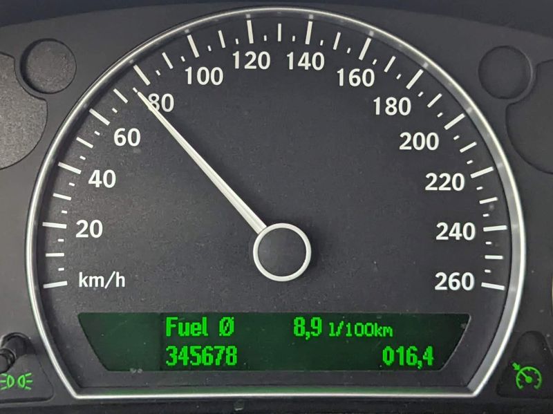

Kõigepealt sai kättesaadud nii ilus kombinatsioon, et isegi kütusekulu oli 9.0 aga siis lasin pildistamiseks gaasi lahti ja kohe karistati ära. Ei viitsinud enam photoshoppima ka hakata.
Järgmise näiduga olin juba palju osavam

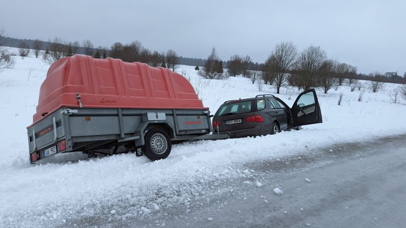

Küll aga kevadise "jäämineku" ajal võttis haagis endale pähe, et tema tahab minna sinna ja teda vähe huvitab, kui palju ESP võimleb, et proovida juhi soovil kurvi siiski läbida, isegi teeserva lumevall viimase lootusena ei päästnud. - https://youtu.be/PGLtIH24SH8
Üldiselt ilma käruta olen seda kurvi samades oludes 70+ läbi sõitnud ilusasti, seekord koos käruga 60ga enam ei õnnestunud.
Üks vanem Focuse punn pidas kinni, sellega siis ~50 sikutamist 10 cm kaupa ja saigi välja veniva köiega, aga tema stangetala paindus niipalju välja koos puksiiraasaga, et tõmbas plastiku mõraliseks. Ühtegi "päris" autot selle aja jooksul mööda ei sõitnud, kahjuks 30 sekundit minust eespool olnud suur raudtee Hilux ei näinud enam minu sõiduoskusi.

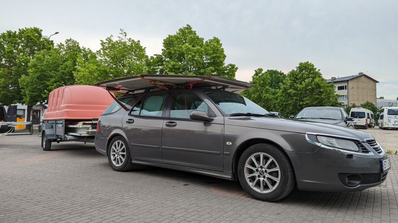

Suvisel ajal sai päästetud prügimäele minevat 3.6m diameetriga kraami ja oli vaja loomingulist lähenemist transpordile.

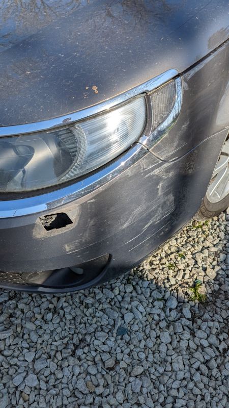

Pärast üht teist parklakõksu talvel (ma valetasin postituse alguses, suht maniakk olin talv läbi... 3, 4, 5) oli stange lõhki nagu mokk jänesel pärast baarikaklust. Ka udutule pistiku murdis ära, tuli ise õnneks jäi terveks. Kui ilmad uuesti soojaks läksid, siis võtsin oma uue stange ette, mis ootas juba terve aasta oma aega, ja värvisin koodi järgi segatud spraypudeliga ära nii, et ei riivagi eemalt silma kui ei tea vaadata. Ja suht kohe sai proovitud seda ära rihtida, aga seekord õnnestus vist kontaktivabalt ikkagi pääseda - https://www.youtube.com/watch?v=csnBpl6Vnm8
Nüüd on puudu ainult parempoolne tulepesur ja tule kroomkate/kõrv ning vahetust ootab äärmiselt sigri-migriline esiklaas. Traathari-roostesurm-krunt-sprayvärv sai kõik roostesed servad ja nurgad läbi käidud ja hakkas juba auto moodi välja paistma lõpuks.

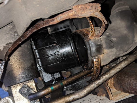

Soovituse peale said eelsüüteküünlad lahti keeratud ja ilusasti näha, kuidas kolmandast silindrist pritsib peale. Pärast väikest elu üle järgi mõtlemist sai siiski remondi kasuks otsustatud, sest ühtegi adekvaatset doonorit ka ei olnud, millega emmas-kummas suunas ülejäänud toimivat tehnikat ringi tõsta.
Töökojas tuvastati, et plokikaanetihend oli kolmest kohast puruks ja nad polnud mitte sellist asja ennem näinud. Küsisid, et kas lasin keema, aga viimasel sõidul (ja ka varasematel) polnud kordagi temp seieri ebanormaalne asend silma jäänud. Täiendaval lahkamisel selgus ka veel, et 62k ja 3a tagasi vahetatud INA veepump lekib. Tuli ka see ära vahetada uue hammasrihma komplektiga.
Kui juba kõik laiali on siis palusin ka swirlid "pimedaks teha", punnide komplekt oli kindalaekas juba 3a kaasa sõitnud... Seda hakati siis tegema viimasel päeval, aga oh õnnetust, kuigi kogu maailma internet väitvat, et sinna käivad 18mm punnid, siis reaalsuses olevat auk ~16mm. Pika detektiivimise peale siis leidusid ka ühted 15.5mm punnid selle mootori tüübi koodiga koos lausega "If you have a later version of the manifold, this kit can't be used. The swirl flap holes in later versions are bigger in diameter." Aga tellida oleks saanud ainult läbi ebay väljamaalt. Kuna masin juba 1.5 kuud töökojas konutanud, siis sai kaassaablase soovituse peale otsutatud "kodumaise lahenduse" kasuks ja keermestajaga jõuga peale lennata ning poldi ja keermeliimiga pimedaks. Lohutati, et augud olid juba nii ovaalsed, et seal poleks õigete punnidega ka midagi teha olnud.
Kokku kulus töökojal 19.5h ja arve oli selline, et sellega oleks saanud turult täiesti toimiva ülevaatusega analoogse masina hankida...

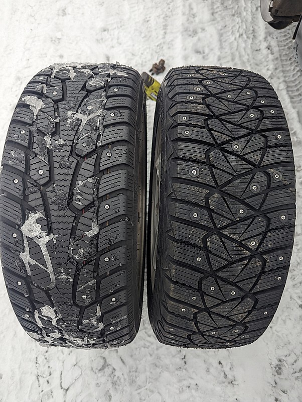

Terve sügise jaurasid tagapidurid, mis mõlemad peale kippusid jääma vastupidiselt kässarile, mis peale ei jäänud, välja arvatud siis kui jäässe oli võimalik minna ja siis hoidis nii, et ka asfaldi peal oli vile üleval. Sai lõpuks keset talve tellitud renoveerimiskomplekt ja töösse antud, mille käigus leiti veel lisaks üks purunenud tagavedru ja lõtkuga esirattalaager ning kiirest sutsust tuli jälle 400+€ arve hinge peale.
Samuti sai vahetult enne talve selgroo murdmist siiski päris talverehvid hangitud, sest Sunfullydega hakkas juba liiga tihti eluisu maitse keele peale tulema... ringtee näide
Leidsin hea hinnaga 77€/tk 16" UltraGrip 600, mis küll "vana" mustriga, aga sellel sügisel toodetud ja tunne nagu oleks keskeuroopa lamelli pealt päris talverehvile üle läinud. Müra on märgatavalt suurem siiski ja teise auto all olevad GoodYear UltraGrip Arctic 2 tunduvad olevat siiski veel paremad.

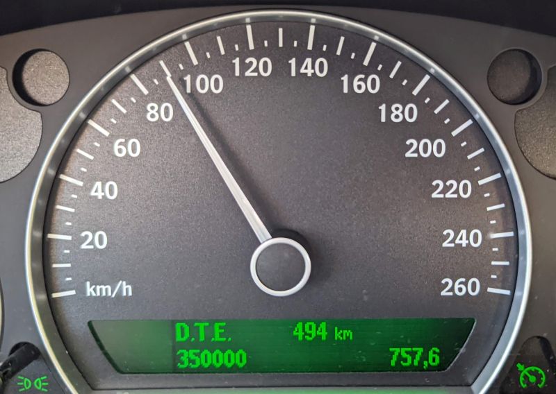

Kogukeskmine kulu 6.48l/100km ja põhiline osa maanteel.
https://i.imgur.com/HgqSgTx.png
Tagapidurite jaur jätkus ja päädis sellega, et ülevaatuse jaoks oli vaja kogu käsipidurisüsteem välja vahetada - klotsid, mehhanism ja kettad ka takkaotsa... ainult selleks, et suve keskpaigas uuesti reguleerimist vajaks ja sügiseks jälle õhkõrna pidamist pakkuda suudaks ...lootusetu...
Suvel sai sõita paar kilomeetrit nagu klassikaline siksimees, kellel efektne kummimaandus vastu maad lohisemas, ainult et minul oli selleks paagivits. Vähemalt oli vahepealne möönaperiood saadavuse osas mõõdunud ja sai 17€/tk ilusasti järgmiseks päevaks tellida. (Mäletaks, et paar suve tagasi oli ainult 77€/tk vms saada neid ja siis sai lastud töökojal endal valmis väänata see).
V.E. ABS võru sai veel vahetatud ja nüüdseks on esikettad pisut viskama hakanud. Suve algul sai ka "vastavalt eelarvele" igaaastast kosmeetilist roostepeletust tehtud.
rooste peitmine.jpg (533.92 KiB) Vaadatud 48468 korda
