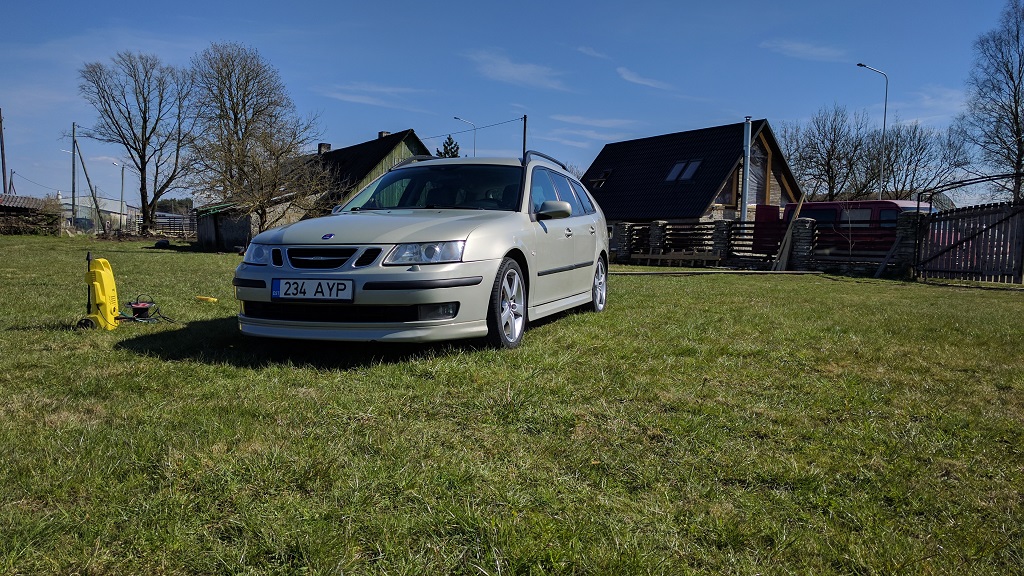

Mõtlesin, et teen ka enda autost siia teema. Sai eelmise aasta juulis ostetud siis Saab 9-3 SC. Kaalusin päris paljude Saabide ja Volvode (V50) vahel aga kuna peres on olnud veel Saabe, siis otsustasin jätkata traditsiooni.
Värvus siis Saabi beež.
Mootor 2.0 110kw. Minek on täitsa enamvähem, enne omasin Seati 2.0 FSI vabalthingavat, leian, et Seat oli natukese äkilisem.
Käigukastiks automaat.
Auto läbisõit oli ostes 175k, praeguseks on 193k.
Autol siis täielik Eesti ajalugu, ostetud Viking Motorsist ja tehtud mingi ajani hooldused seal. Teostasin ka ostukontrolli Vikingus, mille käigus leiti siis järgnevad vead:

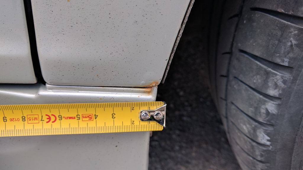

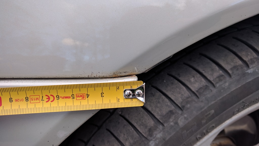

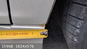

Talv läbi aga Saab vajab natukese hooldust, rooste vasakul tiibadel:
Esi:
Tagu:

Tubli, anna aga minna. Tiivad on paljudel sellised, mis teha. Vedrud on mul ka murdunud, nii ees kui taga, müstiline.

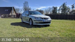

Mõningad pildid siis autost endast:

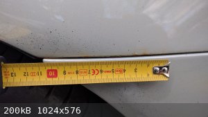

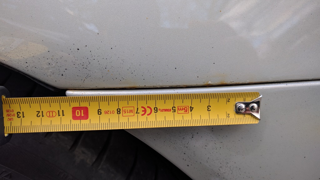

Autol sai 200k läbisõit täis ja üllatus üllatus, vasak esitiib roostetab ikkagi ja vasak esiukse nurk. Heimarus seda paraku garantiiks ei loe ja pean uurima edasi. Samas sai 200k peal vahetatud juhiistme soojenduselemendid.

Vasaku esitiiva ja ukse nurga rooste kohta niipalju, et kui sulle uusi detaile pandud pole, siis roostest jäädavalt lahti ei saagi. Kui sulle pandi uued detailid ja need roostetavad, siis esmalt peaks vaatama, ega värvkate viga pole saanud.

Kere kohta jah, uusi detaile ei pandud seega tuleb ise uued detailid sebida ja siis ära lasta värvida.
