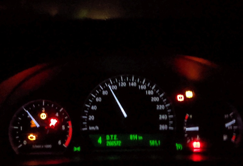

Küll aga õhtul linnast välja sõites Jürile jõudes hakkas tagant sedasi sinist järsku visakama, et peast käis läbi ainult suurepärane kiitus iseenda suunas, kuidas "maailma parim diil, võib-olla parim diil läbi ajaloo" just tehtud said ja kas üldse on mõtet heal juhul turbot, kehvemal juhul tervet mootorit ringi vahetada. Kuluarvestuse järgi läbitud teekonna hind kõigest 100€/km. Sai siis loiult teeäärde ära tõmmatud, sest mis seal enam päästa on. Masin seisma ja tiir peale, õlikärsakat nagu üldse ei olnud, mootori ruumis ka mingeid anomaaliaid ei paistnud. Panin ettevaatlikult uuesti käima ja kõik oli nagu ok (peale ilmselgelt maailma suurima lagina mootorist). Kuna siiski töötab ja plaanid juba kõik tehtud, siis jätkame tuimalt ja anname masinale kohe esimese soorituse. 184kw aerol oli igatahes tunda, et päris nalja selle koormaga ei ole, aga disla sõi seda kui tummisemat hommikusööki ja saigi eelkäija viimsesse puhkepaika veetud.
Küll aga 130km hiljem käru ära viies õhtuhämaruses väikelinna sisenedes hakkas tulema selline tossulont tagant, et kõik eestimaa ööklubide tossumasinad oleks ühisrindena häbisse jäänud. Ma ei julgenud isegi pilti teha, et mitte asitõendina endale 10 aastane vanglakaristus teenida keskkonnareostuse tekitamise pärast. Täitsa päriselt tänavavalgustus lampe ei olnud peeglist enam näha. Kuna ma selleks hetkeks olin juba ühekorra selle protsessi läbinud ja süda teist rabandust poleks enam üle elanud , siis kinnitasin endale, et see ongi see kuulus DPFi põletust millest vanad diislikalad koguaeg räägivad. Nüüd siis ka omasilmaga ära nähtud. 2 paagitäit DPF cleaneriga läbi sõidetud ja 2taktiõli lagina vähendamiseks järgmistel paagitäitel ja kuskil 5ndal põletusel on arusaada ja näha ainult tugevamal kiirendusel suitsuvinet. Kui algul põletas ennast tühjaks ainult 24% peale ja mingiaeg juba 18% siis viimati oli pärast põletust ja ~200km läbimist 16% peal alles täituvus DPF filtril. "Pole pahha" ütleks klassikud.

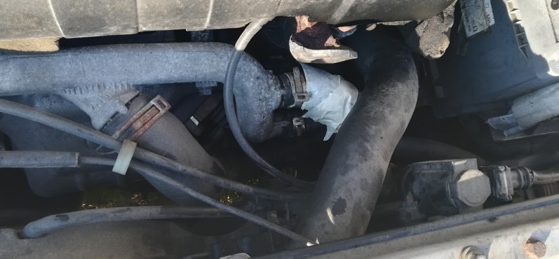

Aegajalt oli suve lõpus visanud mulle ette käivitades 'coolant level low' teadet, esimestel kordadel viitsisin isegi kontrollida, oli siuke miinimumi lähedal, aga ei midagi hullu ja lasin tal olla kuni lõpuks maale jõuan ja seal juurde valan. Paar nädalat hiljem maal valasin täis, vaatasin muud potsikud ka üle ja asusin tagasiteele kui 5km pärast sõidu ajal järsku 'coolan level low' ette viskas. Krt nüüd vist ei tee enam süsteem nalja kui nii lühikese ajaga hoiatuse ette lööb, kiirelt teeäärde kapott lahti ja ongi aurupilveke üleval. Justkui väike belgia pissivpoiss oli ühel alumistest lõdvikutest väike juga väljas. Egas midagi koju tagasi ja kuurist teipi otsima. Ilmsegelt hakkas just nüüd pimedaks minema, nii et hullult kehva oli seal lõdvikute vahel majandada, rääkimata sellest, et ruum on väga piiratud ja mootor ning vedelik juba parajalt sossu ka. Õiget teipi ei leidnudki ja sai mingi vulkaniseeriva teibi ribadega proovida mitmes osas kuidagi ringi peale saada, et vähemalt iseenda küljes kinni hoiaks ja siis maalriteibiga pealmine kiht, et volla enda küljes püsiks. Tangide ja näpitsatega lõpuks paar tiiru peale saadud, siis paak uuesti vett täis.
12l vett veel kaasa ja paisupaagil kork lahtiseks, et survet sisse ei võtaks ja ehku peale teele. 70km hiljem esimene kontrollpeatus ja ütleks, et ainult paar sentimeetrit oli tase vähenenud. Sedasi tekkis lausa lootus kohale jõuda.

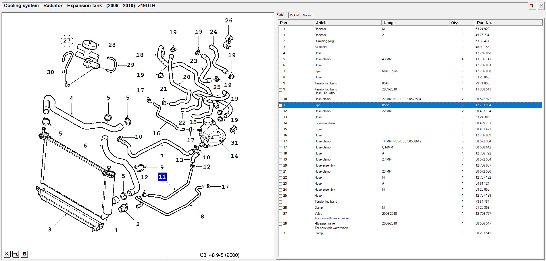

Järgmine päev töökotta järjekorda viidud ja näpuga näidatud, kust lekib. Noogutati ja öeldi no-worries, lihtne ju. Näitan veel WIS jooniselt ära milline volla ja tootekood peaks olema, sest seal jooniselt krt normaalset aru saada pole võimalik. Seda enam et voolikul on endal metallist toruosa keskel, mis polnud enam esimeses nooruses ja parajalt roostetanud.
Paari tunni pärast tuleb ikkagi kõne, peale, et sellise tootekoodiga voolikut ei pidavat eksisteerima mitte üheski laos, ei eestis, baltikumis ega isegi lõunapoolas. Oldi isegi Vikingusse helistanud ja sealtki pikalt saadetud. nr7 voolikut pidavat vabalt saada olema, mis on 60 ja 70Ah akudega variantidele, aga mul 85Ah ja tee või tina, aga selle jaoks voolikut pole. Kuskilt poolast pakuti mingit opeli väidetavalt sobivat analoogi, aga vääääga soliidse hinnaga. Lõpuks nad siis ikka mingist universaalsest painutasid ja nikerdasid midagi valmis. Sain auto kätte ja kõik tore kuni järgmine hommik käima panin ja vana sõber 'coolant level low' vastu vaatas. Löön kapoti lahti lahti ja ongi paak tühi. Viin auto tagasi töökotta ja lubati üle vaadata. Õhtul järgi minnes heietati automaatvastust, et ilmselt lihtsalt õhk vahel olnud ja kallasid juurde ning lasid töötada ja kõik ok. Olen ise äärmiselt skeptiline, sest kaugus töökojast alla kilomeetri ja selle ajaga ei jõuaks pump isegi niisama läbi keerutada seda. Niikaua jaurame seal auto ees kuni märkan et paagis on alla miinimumi vedelikku, kiire pilk põhja alla ja ongi ilus suur loik maas. Nüüd poistel suud vakka ja ei tule isegi mökk-mökki. Täpselt aru ka ei saa kust lekib, justkui tuleks tulemüüri juurest. Südames loodan, et palun ärgu olgu salongiradikas. Igatahes jäeti masin uuesti sisse ja pandi uus paisupaak ning palusin siis juba ühe soojaga hammasrihma ja veepumba vahetus ka ette võtta, sest jumal teab millal seda viimati tehtud on ja pealegi see on võrreldes ketivahetusega ikka sigaodav :)

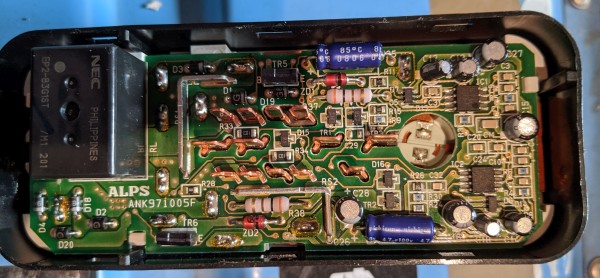

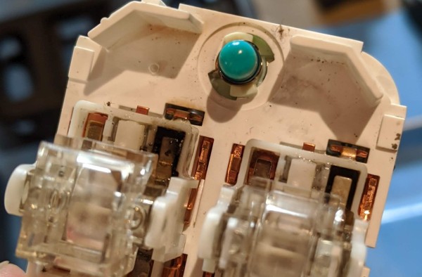

Kui masin ilusasti hooldatud juba oli ning miinused ja lumi maha tuli (see kõlab praegusel ajajärgul tänapäeva inimestele küll uskumatult, aga päriselt ka on see "talv" olnud miinuseid ja lund) tundus mulle kõige mõistlikum aeg lõpuks juhiukse akna mitte-avanemist ravima hakata. Tegemist on ikkagi ÜV mõistes Ohtliku Veaga ja liiklemiseks mitte-kõlbuliku sõidukiga. Kunagi suvel sai polster maha võetud ja testriga mõõdetud, et mootorile pinge peale tuleb ja otsustatud, et ju raske taksomehe elu nõudnud lihtsalt niipalju akna liigutamist, et mootor läbi läinud ja sellepärast ilmselt terve autogi maha müüdud sai... Igatahes mõeldud-tehtud ja kümpa eest üks peaaegu hallikat värvi roostekärakas asemele veetud (sest terve uks on odavam kui ainult mootor, rääkimata vahetamise jebimisest). Rootsi riistad pihku ja relakaga suurem rooste maha koos samblaga, halli kruntvärvi spreypudelist peale, auto külge ja akna nuppu vajutades - mitte emmigi.... joppenpuhh küll, mis nüüd siis veel viga. Uks uuesti küljest ära, puhastame pistiku kõik läbi, vahepeal võtame juba WISi välja ja uurime mis klemmid kuhu lähevad. Toon kuurist aku, leiutan juhtmed külge, pistan pesadesse ja voilaa aken sõidab alla. Ma tõesti ei uskunud, et ma nii pettunud võiksin olla selle peale. Ohkasin, sest juba teadsin, mis see tähendab - läksin oma õige ukse juurde, panen klemmid külge ja mida oligi tarvis tõestada - aken sõitis alla.... :wall: Egas vanarahvas juba teadis, et kui ei jaga pea - jagavad jalad. Lähme siis tagasi kõige esimese ja lihtsama komponendi juurde,ehk aknalüliti juurde, koogime armatuurist välja ja kruvime lahti. Mida oligi tarvis tõestada vol2. Juhiakna lüliti klemm on mingit kuivand jogurit täis (ma keeldun uskumast, et see midagi muud oleks) ja klemmid täiesti tahmunud.
Kiire puhastus ja lüliti end vahetus ühe tagumisega, sest ilmselt viimaste eluhetkede säbelus ka pool plastiklüliti põhja ära sulatanud. Kogu aknalüliti juhtplaat on teaduslikum kui kogu Apollo 12 peaarvuti....
Ainult 6 kuud töö edasi lükkamist ja korda ta saigi

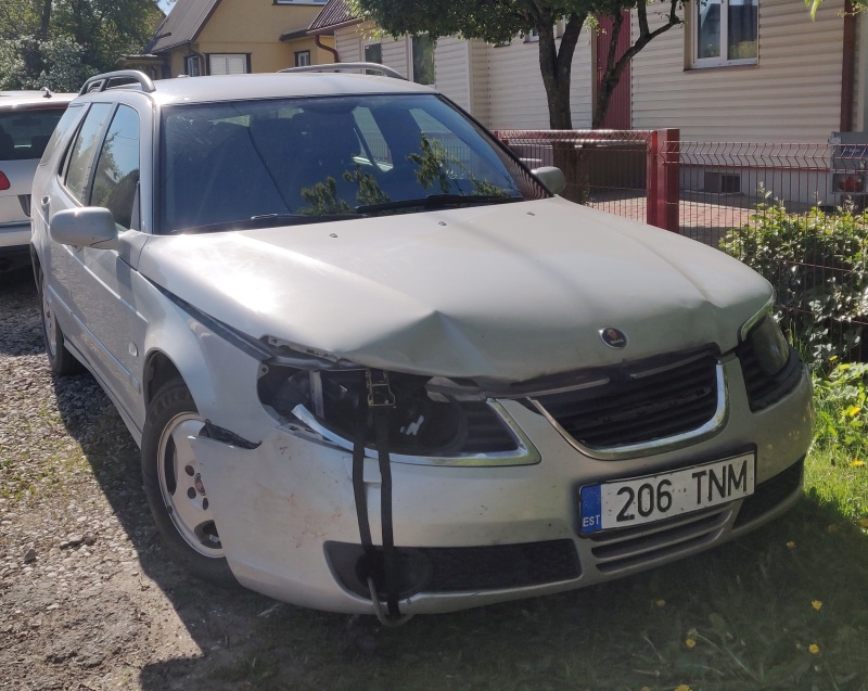

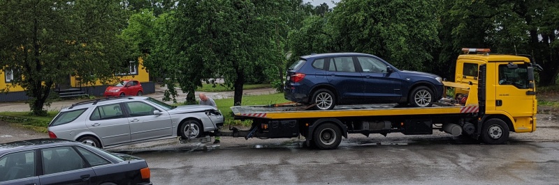

Juuni alguses sai järjekordselt autoorienteerumisel karikat jahitud ja kaardijärgi "identset teed" pidi otse edasi sõidetud. Kohe liiva alguses sai uuesti piduripedaal põhja lükatud. sest lained hakkasid paistma, et on päriselt "lained", aga ABS arvas, et teab paremini.... Video Samas midagi hullu õnneks ei juhtunud, põhjaplastikud lõi kõik laiali ja kastiõlijahutustoru tuli kinnitusest lahti. "Remondiks" oli aega alles pärast viimase kahe punkti võtmist.

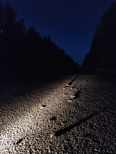

Küll aga jõudis ilus muinasjutt oma tõelise Grimmiliku lõpuni veel sama päeva õhtul - Video

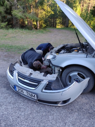

Koormarihmadega stange uuesti ette, asfalt mitmekümne meetri ulatuses plastikukildudest puhtaks ja saimegi juba tunni pärast kaasreisijate psühholoogiliste traumade saatel reisi jätkata.
Ebatavalise õnnega olin just kaks nädalat varem pikendanud kasko ka järgmiseks aastaks. Seega jäi ainult üle 2 nädalat remondifirma pakkumist oodata, et kindlustus saaks otsustada, kuidas jätkata.
Lõpuks tuli remondipakkumine 2342€, mille peale kindlustusel isegi küsimust ei tekkinud. Paar kirjavahetust määramaks õiglast turuhinda ja nii ta Tartust tulnud treilaga Jürile parematele jahimaadele ära viidigi

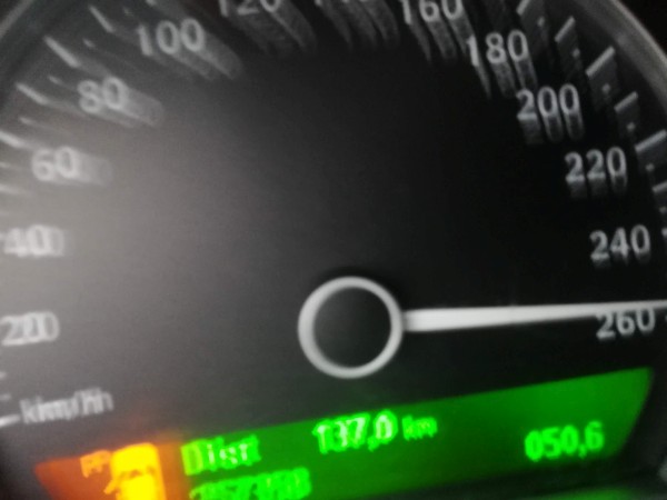

Kahju nii metskitse hingest kui SAABist. Tegelikult on auto vigastused suhttühised kuid paarisaja eur iga seda töesti korda ei saa. Kas see pilt kus kiirusenäidik 255 km/h peal on pilditöötlus vöi liikus see diiselSAAB töesti nii nobedalt?
Teretali
Postitusi: 304
I-Vaari kirjutas: ↑R Juul 17, 2020 23:52 Kas see pilt kus kiirusenäidik 255 km/h peal on pilditöötlus vöi liikus see diiselSAAB töesti nii nobedalt?
No juhiuks paistab lahti olevat?
Ma sain kunagi talvel libedaga kella põhja :D Pukkidel saab ka muidugi

I-Vaari kirjutas: ↑R Juul 17, 2020 23:52 ...Kas see pilt kus kiirusenäidik 255 km/h peal on pilditöötlus vöi liikus see diiselSAAB töesti nii nobedalt?
Kinnitan käsi südamel, et see on 100% autentne pilt, kus pole mingit hilisemat töötlust sooritatud. Tegemist on tehases lisatud välisturgudele mõeldud varjatud life-hackiga, et kui kiirusvahemikus 110-120 teha juhiuks lahti ja kiirelt kang P peale lükatu, siis vabastatakse kõik piirangud ajust ja swirl klappidest ning turbol lubatakse kuni 3.2barini välja minna ning on võimalik kiirelt ja ohutul teha möödasõitu ka austraalias liiklevatest 8 haagisega 60m pikkadest autorongidest! Samuti on võimalik seda pilti korrata ka kodustes tingimustes Tech2 abil.
