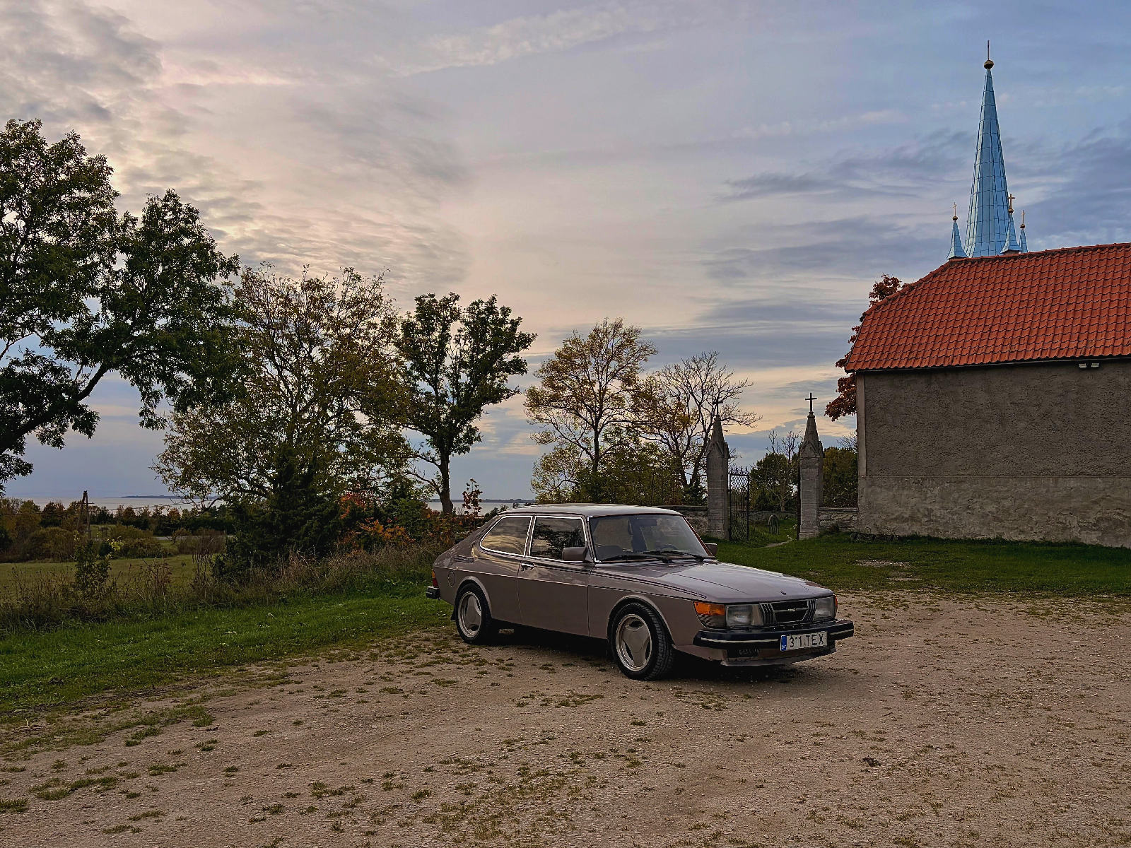

Meenub et kunagi Saabnet.ee ajal oli meil t-särk kus klassikul ei olnud rattaid all.
