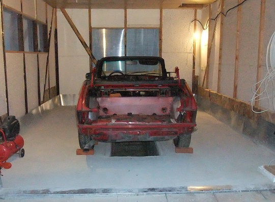

Natuke autoteemat kah vahepeale.
Koht kus kere teha, on nüüd olemas ja autogi sees. Kui aega leian, siis läheb kere kallal nokkimiseks ;).

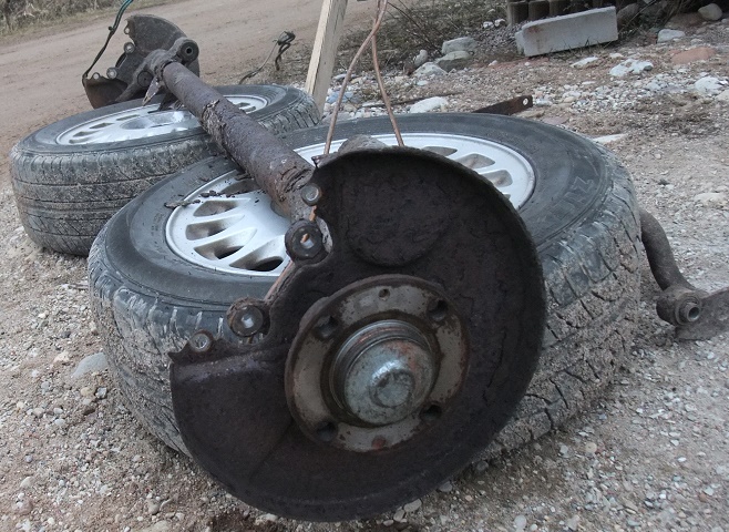

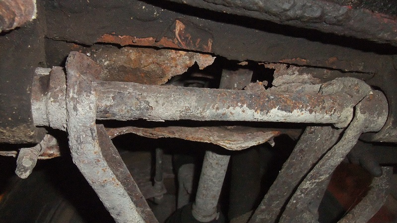

Küsimus tagasilla kohta, roostes kenasti teine (tõenäoliselt enamusel klassikutel), pole ju väga spetsialist.
Ehk siis tahaks nagu paremaks/kestvamaks saada või kui palju seal materjali üldse on:
1. Ilma lahti võtmata puhastada, nii palju kui saab ja siis miski korrosiooni tõrje vahend peale, ehk peatab seda va ussi.
2. Täiesti lahti võtta ja väiksemad detailid liivapritsi ning siis värvida või pulbervärvida (ehk on isegi parem).
Netis vaadates paljud seda p.2 nagu teinud (tagasilda ennast päris liivapritsi ju ei pane), kuid kas sellest tegelikult abi? Lisaks siis vaja kogu uut puksimajandust, kuid kaua needki tänapäevased kestavad?

õõtsasid leiad paremaid, mida kenamaks teha. sillaga ise keerulisem, ma laseks haaveldusse/liivapritsi ja värvi alla - kui juba teha. Eemaldub kere küljest suhteliselt lihtsalt.

õõtsadel pole suurt miskit ju viga. see roostes jublakas seal peal on stabikas, mis isegi tundub, et pole kõige hullem. pulkadeks ja liivaprits oleks kõige mõistlikum. saad muudele roostekolletele palju paremini ligi. esisillaga sama teema. Puksid usun, et kestavad ka need tänapäevased edukalt
miks ei pane? Mõõdu võtmes sobib kõik, mis transporditav ning kummidetaile ei pea eemaldama - mul on ehitatud masinate puhul enamuse tagasillad liivapritsis käinud: üks tagaveolise lihtne sõltuv sild (mosu), üks nelikveolise keerulisem sõltumatu (VectraA - oli see vast kolakas) ja üks osandatud torsioonsild (põrnikas). Lähened katmistega maamehe loogikaga ning pole vaja isegi suurt lammutada.
Sul tuleb aga esmalt üldplaan tekitada - mis sellest masinast saama peaks. Silla liivapritsimised eeldavad ka muu kere osas korralikku lähenemist ning Su jagatud noppeliste hirmsa ussiga pildid vihjavad, et korralikult tehes on selle masina puhul jutuks mitmed sajad töötunnid.

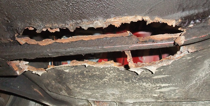

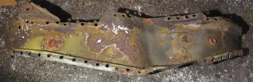

Väike sissekanne, töötunde suve jooksul palju pole kogunenud, kuid tasapisi olen asjaga ikka tegelenud, varsti saab tagantpoolt keevitamisega alustada.
Ja kirunud kah pisut, auke, kus roosteuss mõnusasti läbi läinud olen omajagu lisaks leidnud, mõlemad sumbutaja kaitseplekid kere ja sumbutaja vahel olid kadunud / läbi roostetanud ja kui nende kinnituspolte lahti tahtsin keerata, siis kohe auk selle koha peal, rataste koobastes jne. Kütusefilter lagunes käte vahel ära ja otsad seal nii roostes et kuidagi lahti ei saa ...
Lisaks tekitab sumbutaja küsimusi, seegi läbi / vajab vahetamist (toru auke ülevalpool, kuhu ei näe, täis + sumbutaja ise). Nimelt alates katalüsaatorist on ta nagu kokku keevitatud, e. siis koosneb 2 jupist, see mis kat-i läheb ja sealt kõik edasi. Miks ta nii on (kas kabrioletil teisiti), või peaks asjad selle pildi järgi olema (minul katalüsaatoril selliseid 4 poldiga kinnitusi pole, e. on otse keevitatud):

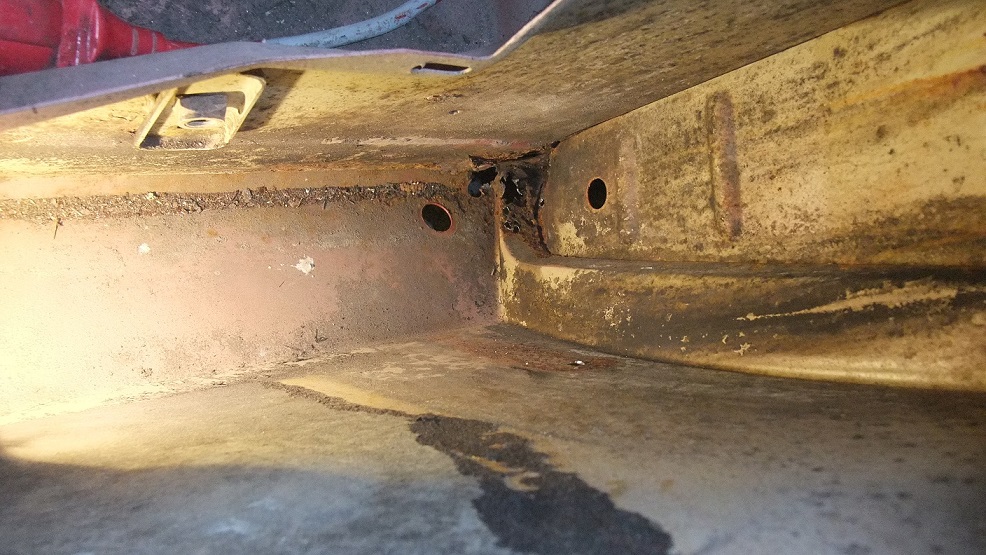

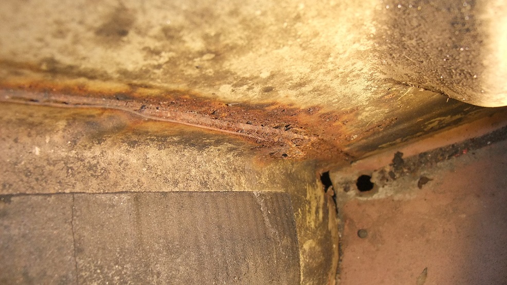

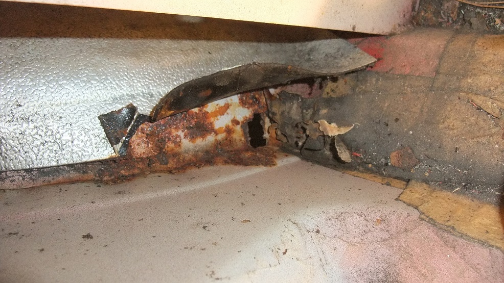

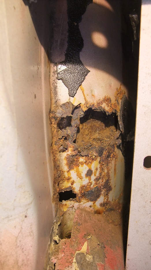

Kere tegemise kohta mõned küsimused, olen ju algaja.
Nimelt eriti kabriol on see all küljetala (2 korruseline isegi vist) suht tähtis, kuna katust pole hoidmas.
Minu masinal paraku ukse tagaosas ta ussitanud, kõrvalistuja oma eriti.
Kuidas talle kõige õigem oleks läheneda, ei tahaks nagu tiiba, mis roostes vaid teatud kohtades, lahti lõigata?
Teine teema on selle talaga, kui ma põhja peal olnud originaalkatet (mastiks/matt vm) eemaldasin, siis see oli punnina ees tala ja põranda vahelistes nn. pragudes. Ja eemaldamisel tuli sealt ohtralt punast vett (e. tagaakende vahelt vesi sisse ja ussitanud kohast tala sisse). Seega talad seestpoolt ka roostes, mis nendega ette võtta?
Kolmas teema, kui rooste on kahe pleki vahel (või õigemini kolme pleki liitekohas, tagaratta koobas + salongiosa, see kus tagaaken peitu poeb), kuis siis, välja lõigata ja asendada, päris keeruline, ruumi ju pole?
Pildid ka:
Sama koht seestpoolt (see, kus tagaaken peidus):
Ja sama koht aga tagaratta koobas, kahe (või kolme) pleki vahel rooste:
Sama koht, aga salongi pool:

#42
http://www.uksaabs.co.uk/UKS/viewtopic. ... 5&t=132356 Tagakoopa asjadega seoses leiaksid motivatsiooni arvatavasti sealt.
cabrio keretugevdusega pole suurt muud, kui toestad kere kuskilt ära, nikerdad selle uksepiida tugevdustala sealt lahti ja siis kas meisterdad uue või eemaldad rooste ja katad vastavate ainetega, olenevalt kui palju seda jama seal sees on. Vaatan homme enda katusega klassikul asja üle, mäletamist mööda ei tohiks ulmeliselt raske seda tala kätte saada olla, lihtsalt korralikult pead ära toestama, et kere ära ei vajuks sealt kohast
Postitusi: 7678
#43
Klassikut on väga s....t keevitada ja teha. selle ukse alumise äärega võib näiteks terve päevaga isegi hakkama saada.
parem variant kuskilt ilma roosteta koht selline kuskilt kere pealt leida ja suuremalt asendada

Jah, neid koopa mitmekordseid plekke oli küll üsna lõbus keevitada, mäletan mäletan.
reaalsuses on see, et ainukene korralik viis on kogu roostes plekk välja lõigata. Mehhaaniliselt roostes plekki teiselt poolt ju töötlema ei mahu, igasugune pläga vaid aeglustab protsessi. Rooste tuleb eemaldada ja siis töödelda kõikvõimalike vahenditega.
Ega minugi esimesed keevitusõpped olid klassiku kallal. Sai asja küll. Siin pole muud kui närvi ja kannatust vaja, kindlasti saad hakkama. Kõik väga ussitanud pleki mina lõikaks välja ja ei petaks ennast. Edu tööl!

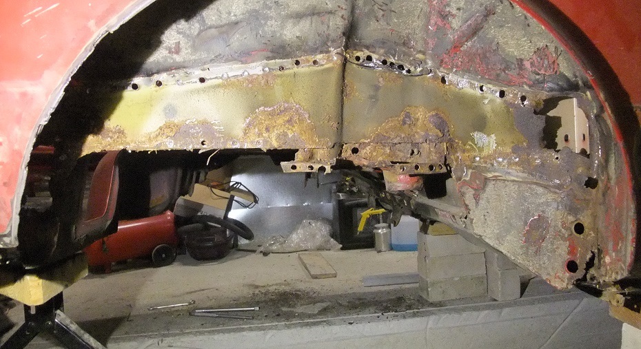

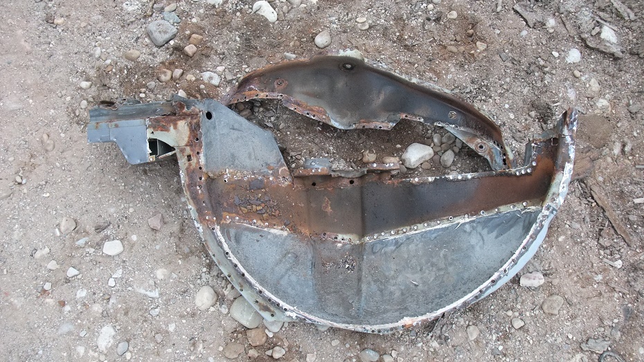

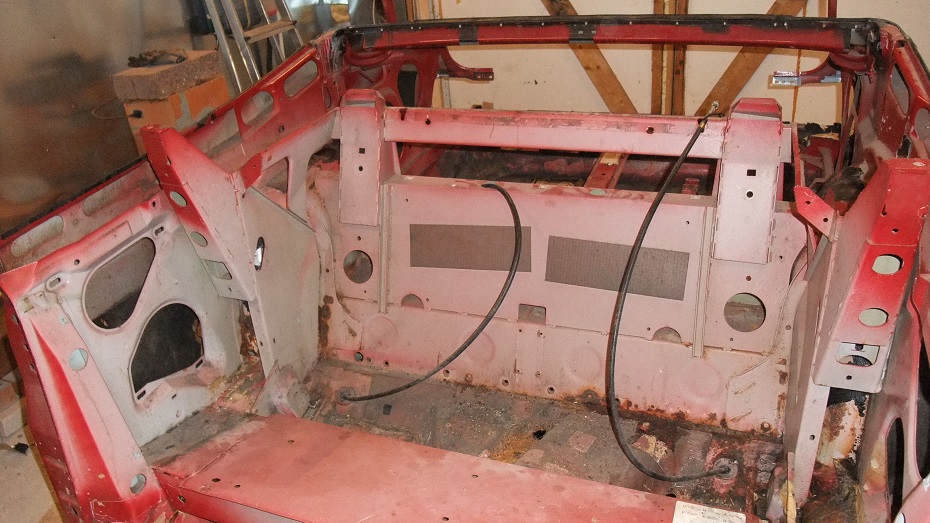

Täna sai hommikust õhtuni (14h) masina kallal tegutsetud. Pool sellest ajast läks tagasilla eemaldamisele ja osandamisele, sild ise roostes (pidurite plekist tolmukatted terved, aga ka roostes, paraku tundub, et laagrit lahti võtmata neid vahetada ei saagi?).
Ja parempoolse rattakoopa võtsin ka lahti, välja nägi selline:
Paras ussipesa Saabi inseneride poolt loodud.
Eelmisel aastal lammutasin ühe 93. aasta klassiku ja selle tagakoopa võtsin ka lahti, pole ka kõige ilusam, kuid parem, eks püüan miskit selle baasil teha.

Endal täpselt sama töö praegu käsil, väga aeglaselt edeneb, kuna kogemusi väga palju pole ning algselt polnud ka seadmed sobilikud selliseks tööks. Vedrukandurite valmistamine ja paika sobitamine oli kõige raskem töö nende taga koobaste taastamisel. Aga kui juba, siis täie rauaga võimalikult palju roostes kraami maha lõigata ja uuega asendada.

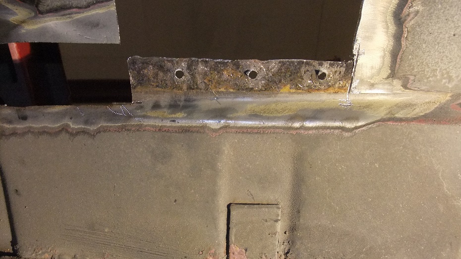

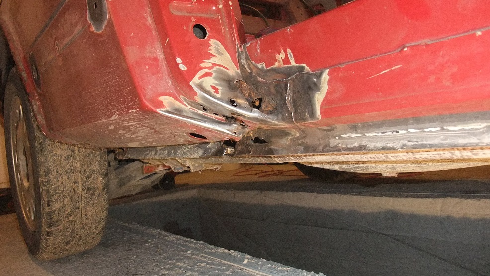

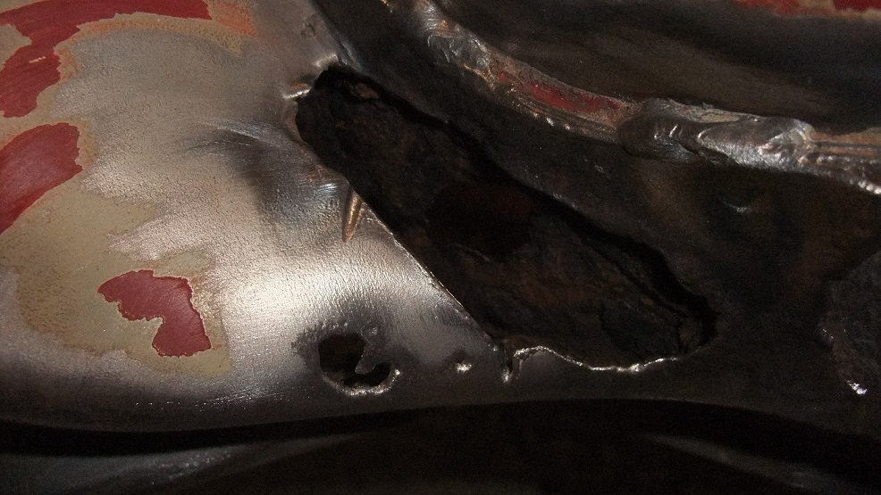

Aeglaselt, aga siiski asjad liiguvad. Lõikekettaid läheb nagu leiba. Tagantpoolt liigun tasapisi ettepoole. Tagasild koos kõigi jubinatega ka liivapritsis.
Kuna topeltplekid põhja all mõlemal pool ääres olid kah roostet täis, siis vahetasin miski paksema plekiga ja keevitasin kinni.
Mõned algaja keevitaja/klassiku ehitaja pildid ka, paganama raske sirget serva keevitada, kus oli roosteauk sees (ülaservast sulab metall alla):
Postitusi: 7678
#49
Vägevad pildid ja st kere. aga jõudu palju!
niipalju võin soovitada, et kui on mingi 2 või 3 kordne plekk ja kõik roostes ja aukudega, siis lihtsalt lõika välja ja paksem 1 kordne asemele. sa ei tee ju enam originaali või muuseumi aparaati. mingi 1,5 mm on hea kui vaja lihtsalt midagi asendada, aga kui topelt, siis kasutaks 2,0 mm. see käib pea sirgete kohtade suhtes. paksu pleki külge ka teist, õhemat kergem keevitada. samas kui väga sa ei viitsi serv-servaga keevirada, siis mingi 2....4 mm ülekatet ei ole kah hull kui topelt kohast läbi keevitada.
ja muidugi alati tugevam keevitusvool, mis pigem augu sisse teeb, kui loahakas oled, kui lihtsalt peale stda, madala vooluga.
aga ümaramate kohtade jaoks kasuta mingit vana õhukest 1,0 või 0,8 autoplekki, kuskilt vana auto pealt. kestab kauem kui lehena ostetu. keem- koostis- legeer elemendid, töötlus jne , sa tead küll)
