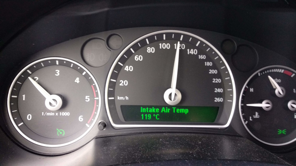

Soojade ilmadega juhtub nii nagu pildil

owl kirjutas: ↑E Juun 10, 2019 11:11 Soojade ilmadega juhtub nii nagu pildil
owl kirjutas: ↑N Nov 16, 2017 23:51 ... seekord läks ülemise iluvõre taha tükk plasti. Kui palju see aitab, seda näeb ehk hiljem. Hetkel väga vahet ei tee.
Võta see plast suveks ikkagi ära radika eest :drink:

Oli kunagi sama anomaalia, sisselaske temp läks üles ja Limited performance.
Ummistunud dpf oli põhjustajaks, peale põletamist kõik ok.
owl
Captain Slow
Postitusi: 268
#38
rantto kirjutas: ↑E Juun 10, 2019 13:15 Oli kunagi sama anomaalia, sisselaske temp läks üles ja Limited performance.
DPF-iga on tõesti jama - soojade ilmadega ummistub väga kiiresti. s.t. 20+ kraadidega laseb peale põletamist kuskil 200 km sõita, enne kui limited performance tuleb. Põletab üsna täpselt 500 km tagant.
Samas sellise temperatuuri saab ka kohe peale DPF-i põletamist. Kui limited performance on aktiivne, siis temperatuur nii kõrgeks ei tõuse. Siis on kuskil 40-50
Temperatuuri saab ilusti alla, kui lapats põhjas kiirendada. 2 sekundit kiirendamist ja temperatuur on 40.

Lisaks õlile on ka igasuguseid DPF-i põletamist abistavaid vahendeid. Kasutan neid enam-vähem korrapäraselt. Turbo rõhuanduri olen alles puhastanud, ei olnud väga hull. DPF-i sisse muidugi näinud pole.
Esid, mis ka sisselaske tempi näitab, näitab ka DPF-i kohta. Põleb ta tühjaks u 6-8% Sooti tasemeni. Põletama hakkab kas siis kui soot on 100% või kui kilomeetreid eelmisest põletusest 500 Talvel saab soot enne täis, Suvel enne kilomeetrid.
Enamus aastast probleeme pole, ainult kui ilmad on 20+, siis tuleb limited performance külla. Enne limited performancet näen tavaliselt kõrget temperatuuri sisselaskes ja vaikselt kerkima hakkavat rõhuvahet enne ja pärast dpf-i.
Limited performance tuleb, kui Diffp (rõhu vahe enne ja pärast dpf-i) on 12+ kpa mingi minuti jooksul. Talvel on see konstantselt 0, suvel nägin ka 45-te.
Muidugi võib öelda, et läbisõit 260k, dpf peabki surnud olema. Samas võiks ta siis ju talvel rohkem surnud olla - talvel vist tekib rohkem seda tahma, mida ta püüdma peaks.
Hetkel miskipärast arvan, et soojaga tekkivad DPF-i mured pole mitte põhjus, vaid millegi muu tagajärg.
