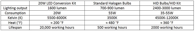

Mingi ettekujutuse saab ka sellest tabelist...
ill
Postitusi: 2030
#44
Ja värvustemperatuuri Kelvin. Mida suurem number, seda sinisem, mida väiksem, seda kollasem. Kelvin ja Luumen pole omavahel seotud. Hõõglamp on umbes 2500- 3000K, päevavalgus umbes 5000-6000K.
