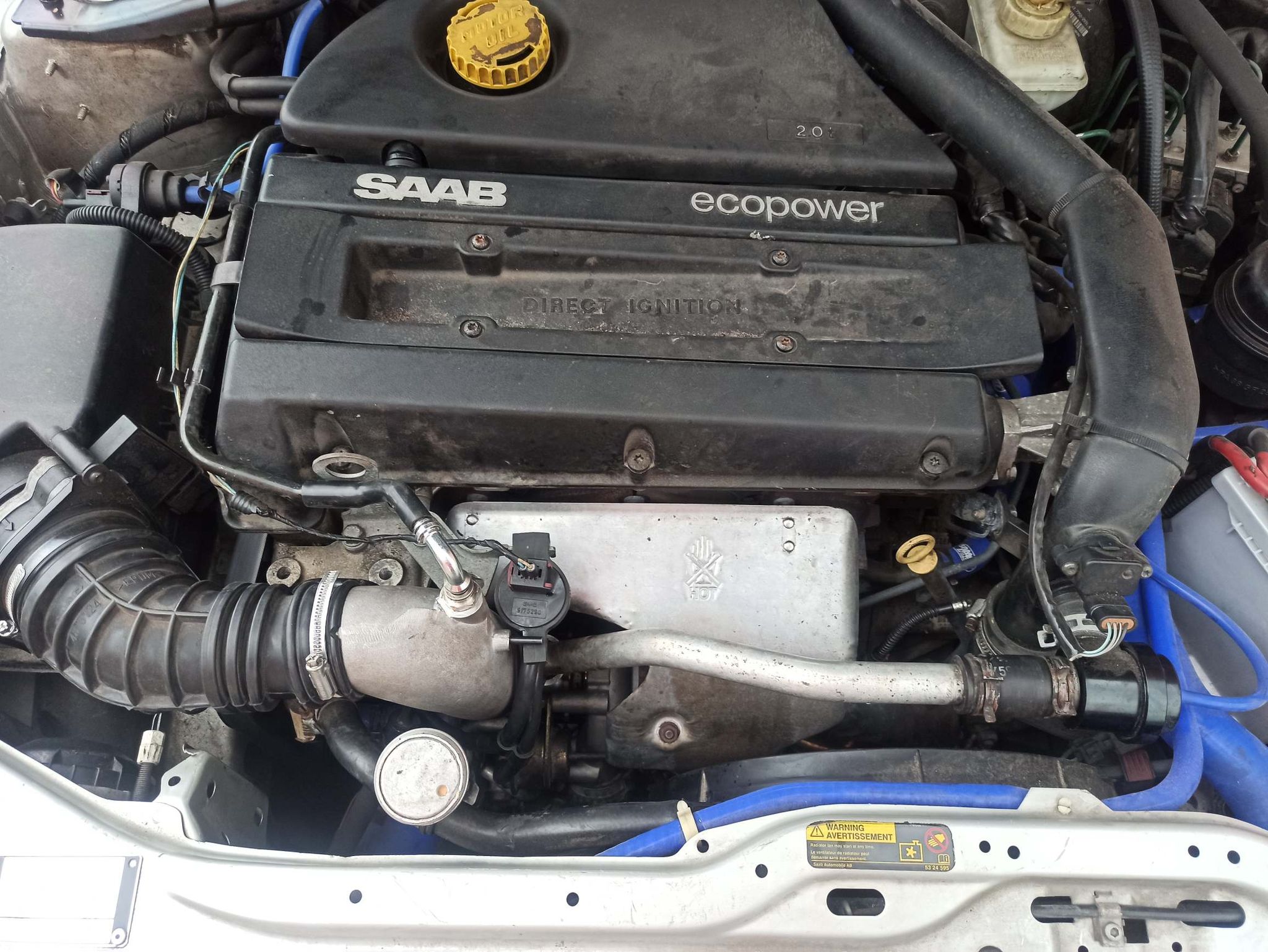

Wideband koos toolidega sai paika. 22T veel jäänud. Pole veel otsustanud, kas teha vana RV cobra veidi ringi või teha täiesti uus, et sealt maksimum võtta. Praegusel juhul cobra väljundava 46,5 mm, kuid saaks teha 52 mm avaga versiooni.

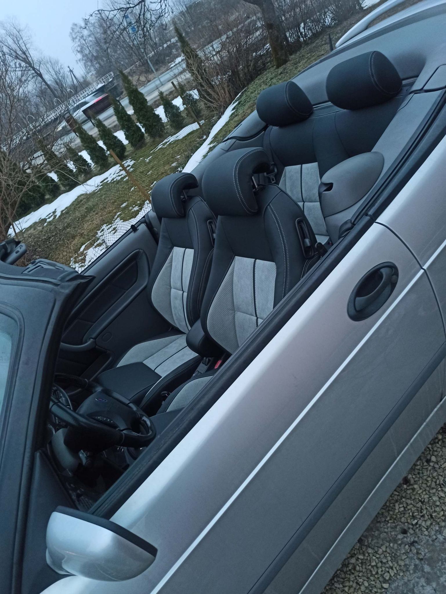

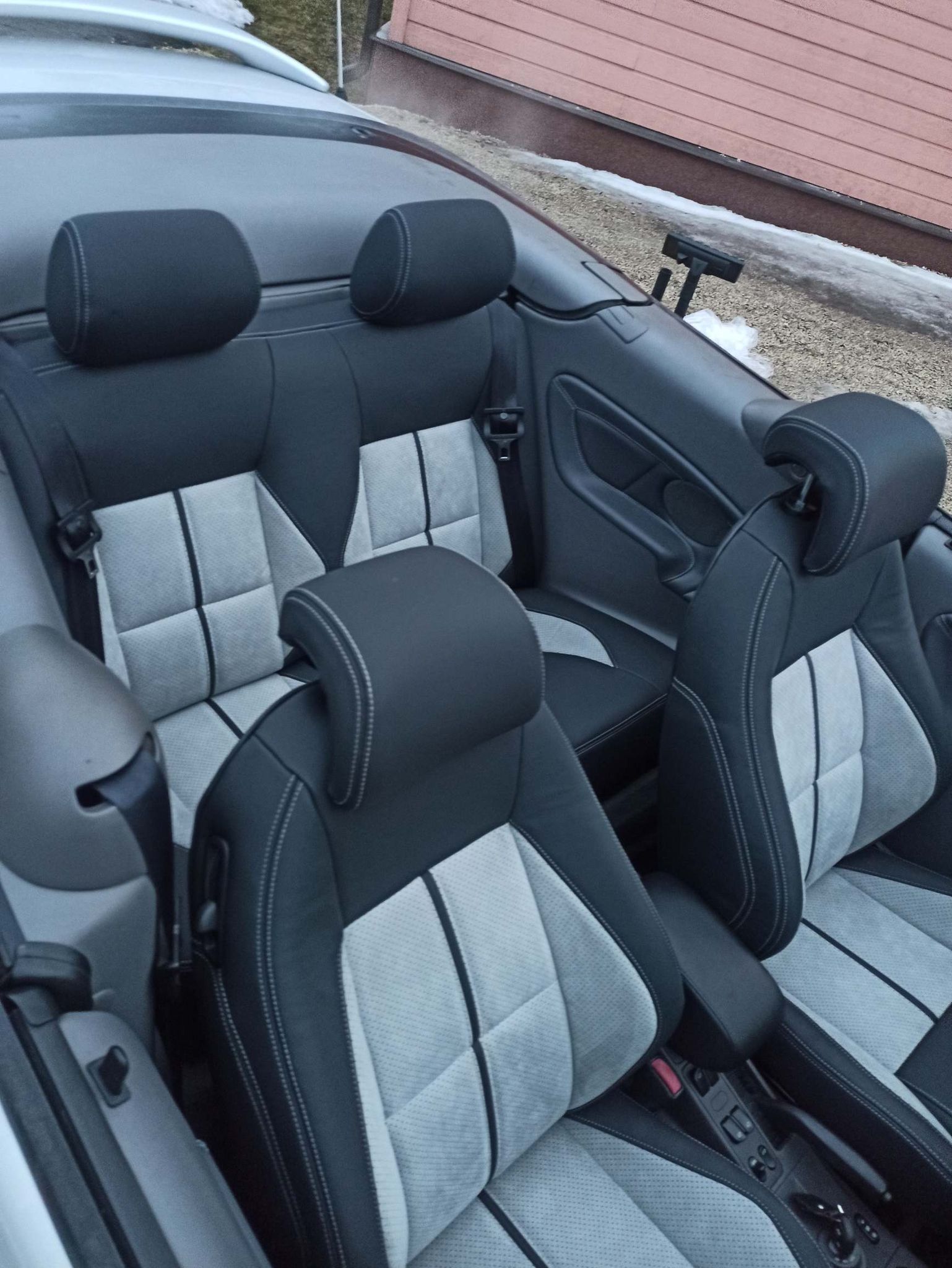

Kas (Kus) lasid olemasolevad istmed üle nahatada või leidsidki valmiskomplekti?
Tormi2k8
Postitusi: 89
Liitunud: T Veebr 03, 2015 13:34
#35
SoS kirjutas: ↑R Mär 26, 2021 14:27 Kas (Kus) lasid olemasolevad istmed üle nahatada või leidsidki valmiskomplekti?
Paides tehti ära. Valmiskomplekti ei suutnud cabriole leida, ka Šveitsi portaalides tühjus. Kui leiab, siis vaid 5D mudelile. Lootusetu. Algupäraselt oli plaan CV Aero istmed üle teha, kuid ei söandanud neid lõhkuda. Padjadoonoriks läksid ühed 5D Aero istmed. Tõsteti SE istmete raamidele ringi. Nahk, Alcantara värvus ja perfosamm "originaali" järgi. Istmed said maru mugavad ja minimaalse külglibisemisega.

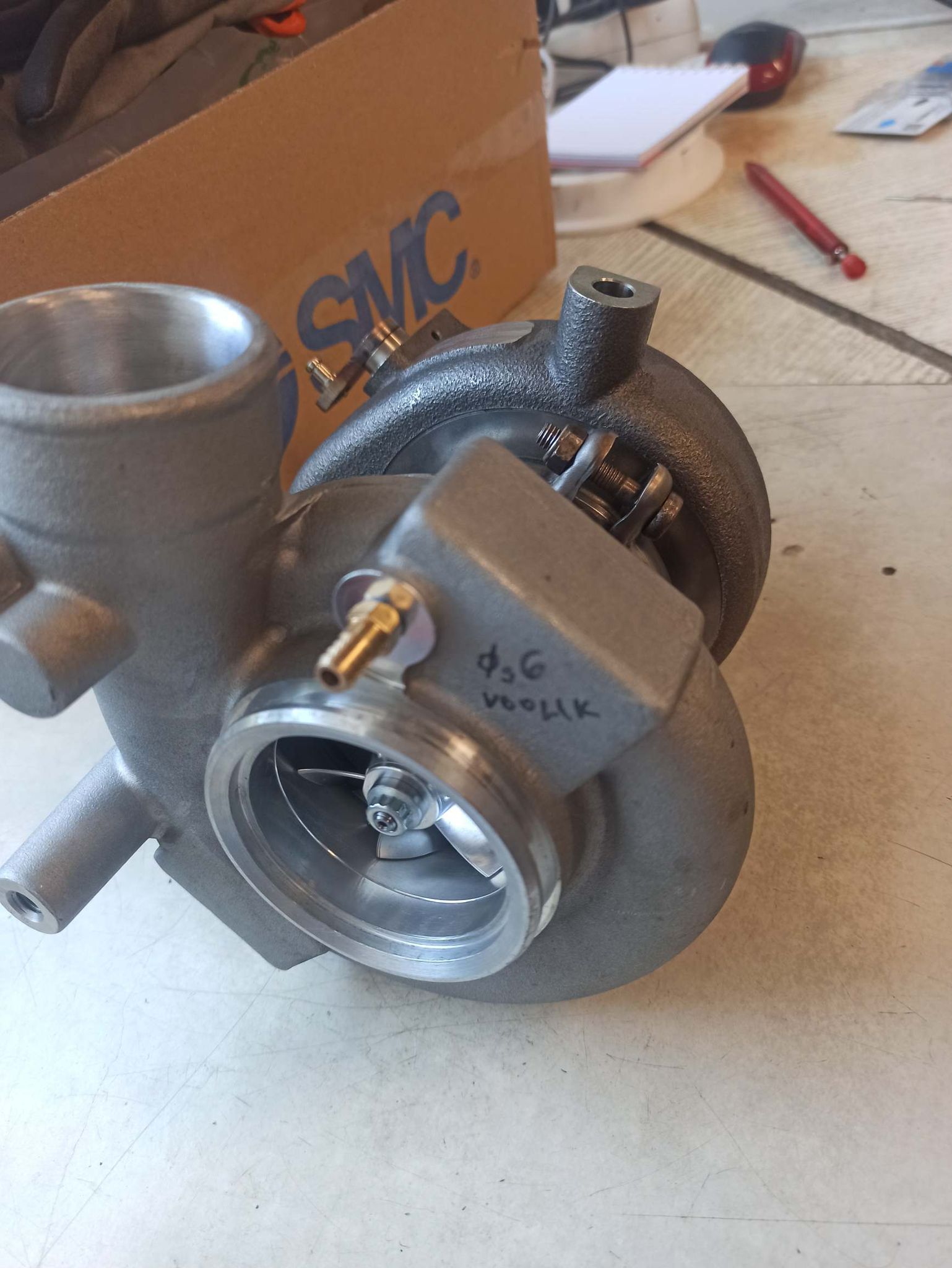

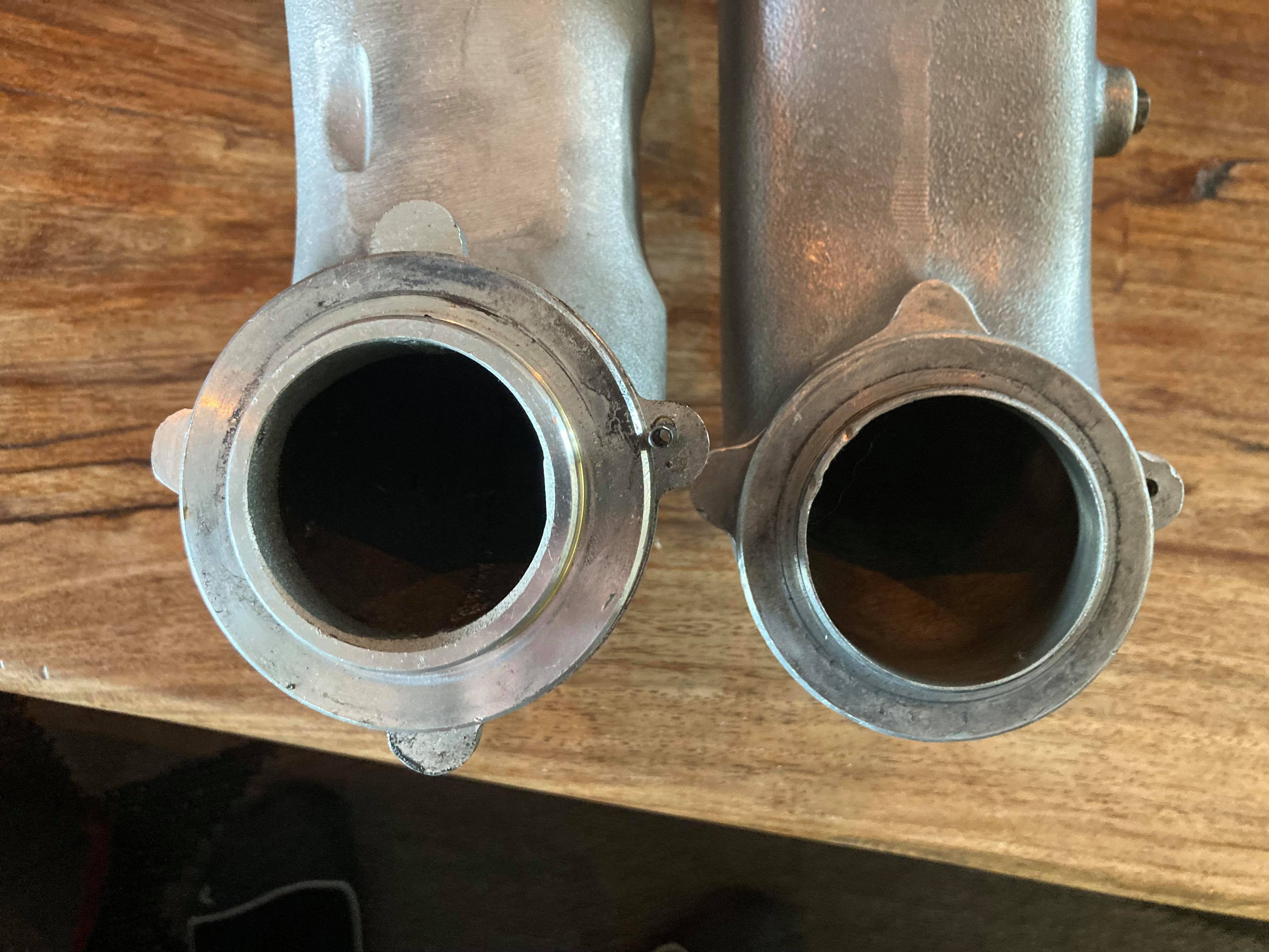

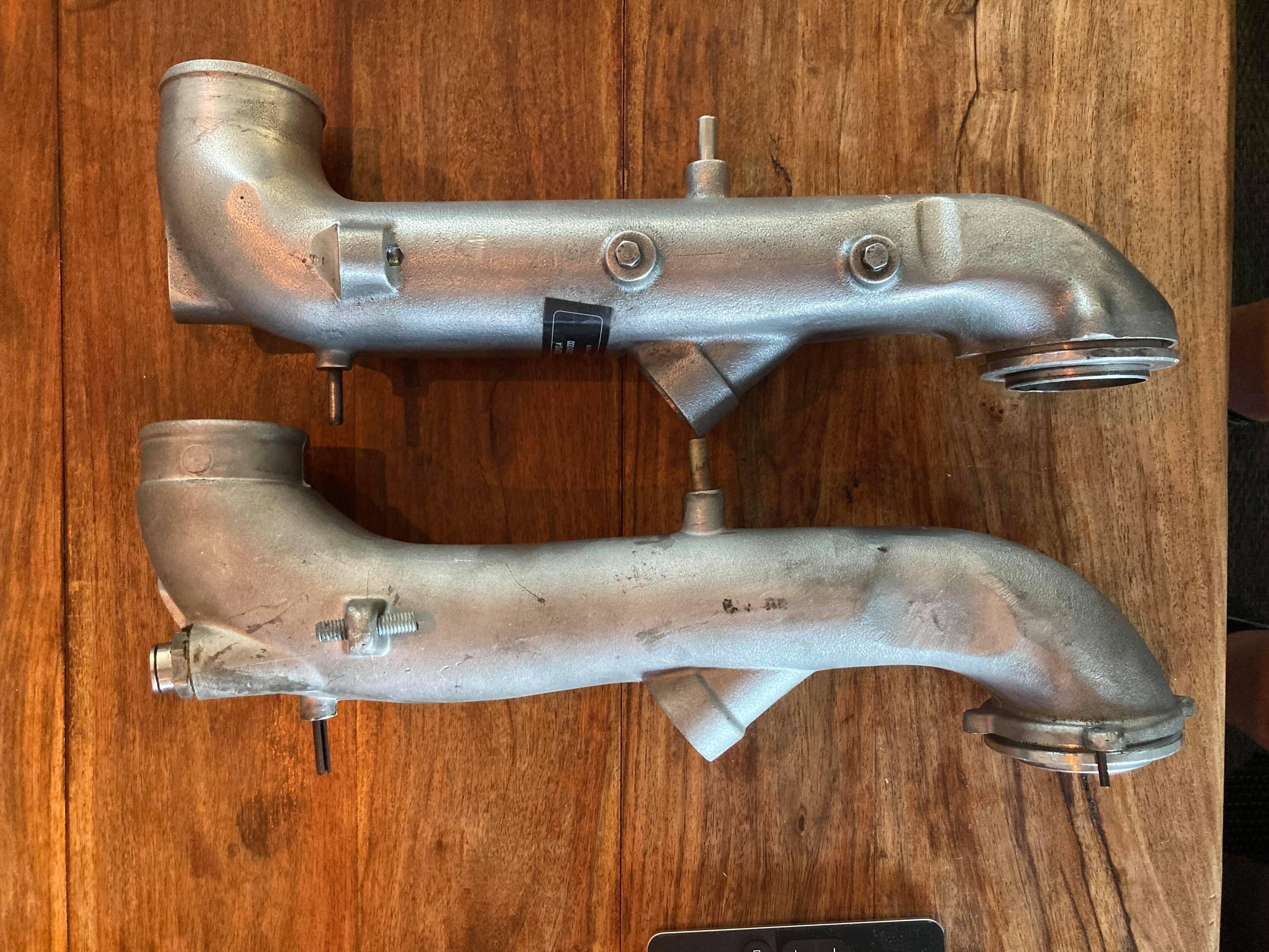

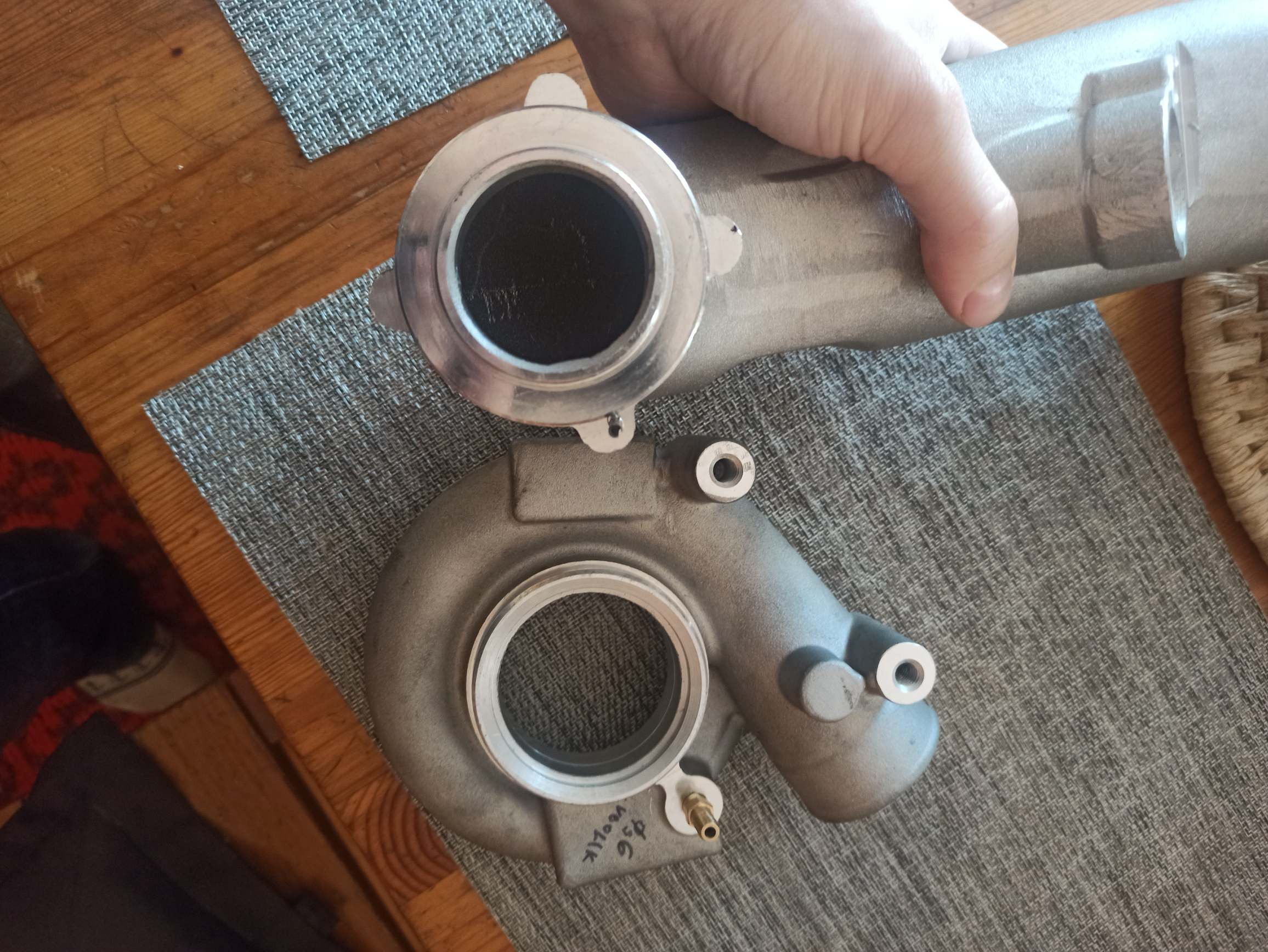

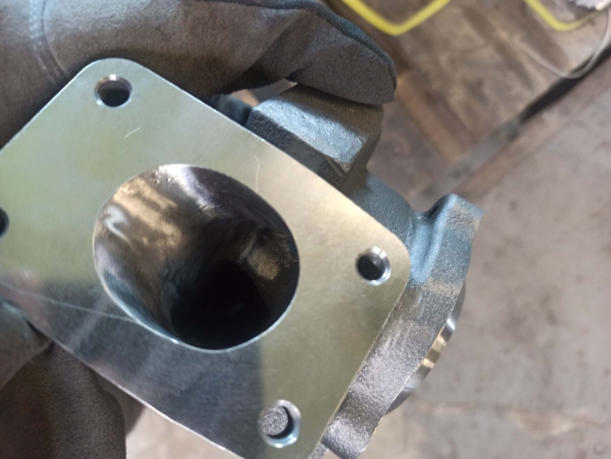

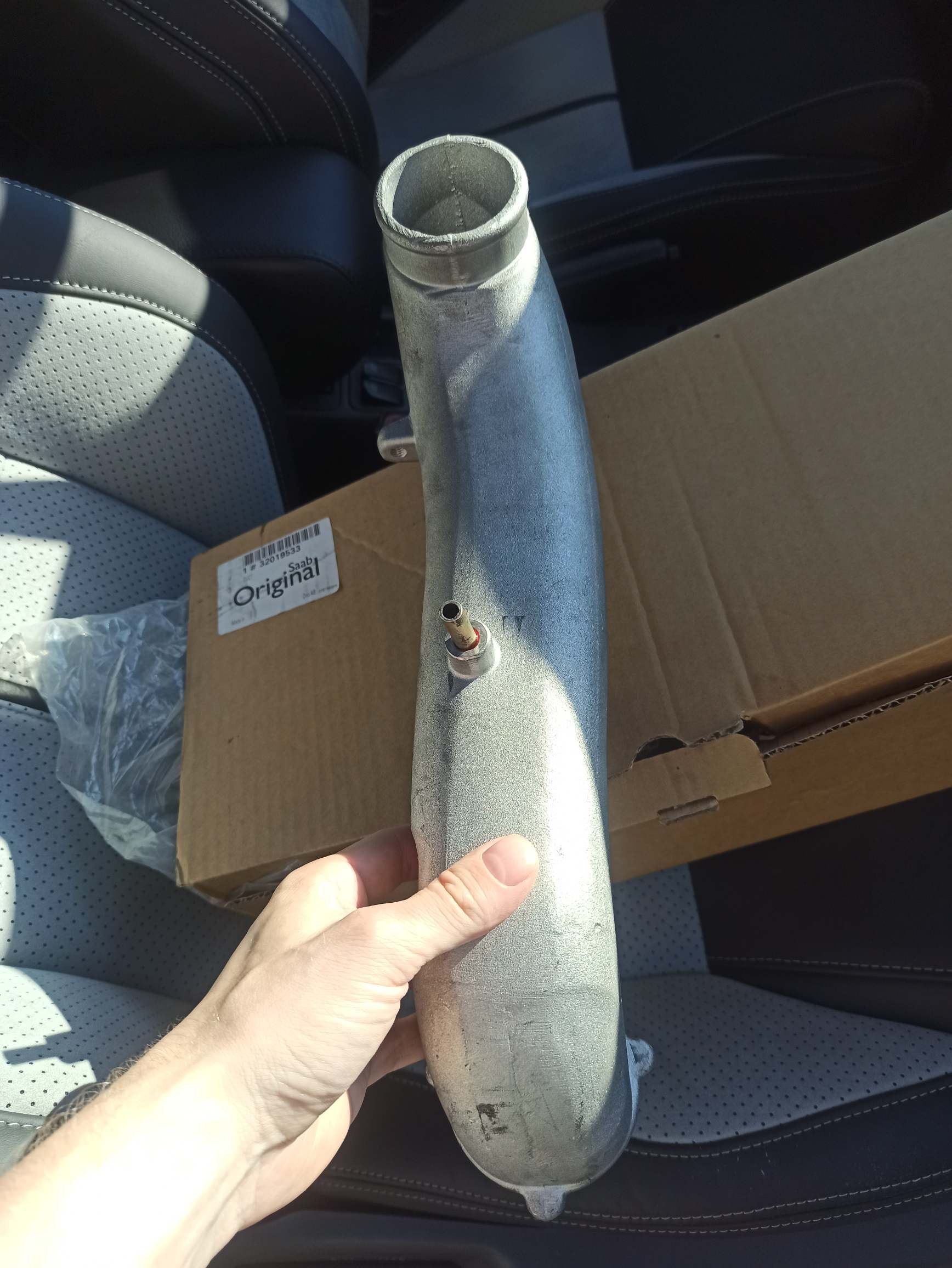

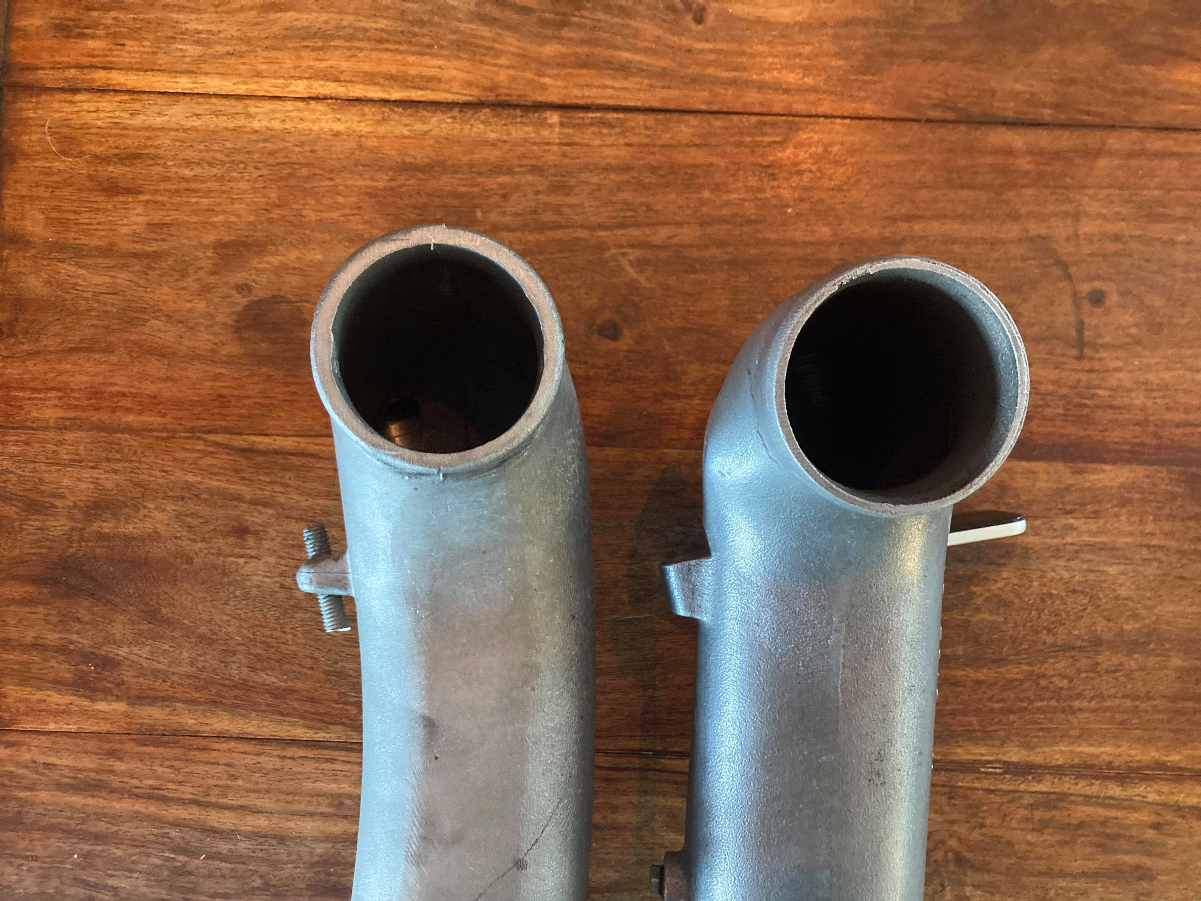

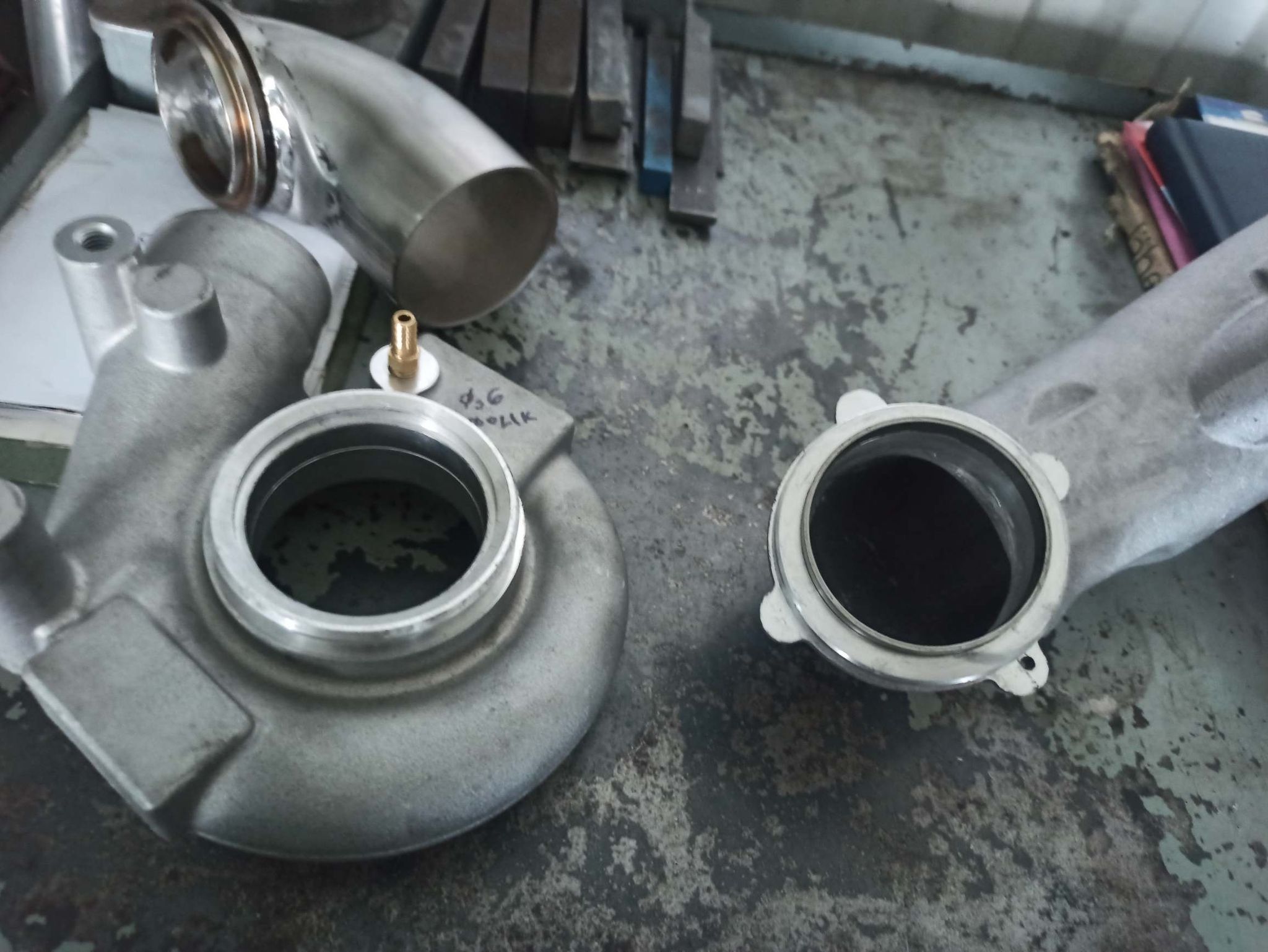

Varudesse jõudis paljukiidetud ja ülistatud kungskobra. Väike pildimaterjal võrreldes Hirsch valukobraga. Las siis üldsus otsustab, kumb on parem ja oma hinda väärt. Sisendviigu seinapaksuse erinevus nähtav. Väljundviigu läbimõõt Hirsch torul 46,5, KC 42,6. Hirsch torul liigub kumerus otse "põhjamööda" väljundavasse, KC puhul kuidagi keskele. Alla jääb mehine jõnks. Lisaks veel alumise kolmandiku peal olev kühm. Hirsch torul on sisepinnad valujääkidest puhtad ega mingeid poore. KC puhul lähemal vaatlusel... ega ei julgeks seda ilma sisepindu ülekäimata auto külge pannagi. :shock:
Kuigi 2,5" RV cobra vaikselt valmib -22T tarbeks, siis läheb paralleelselt ka kungskobra ümberlõikusele. Eesmärk sisendava juurest materjali eraldada, lisaks alumine väljund viia 52,6 mm peale. Ilmselt freesib astme sisse ning pressib sinna torupuksi rõngastihendi tarbeks.

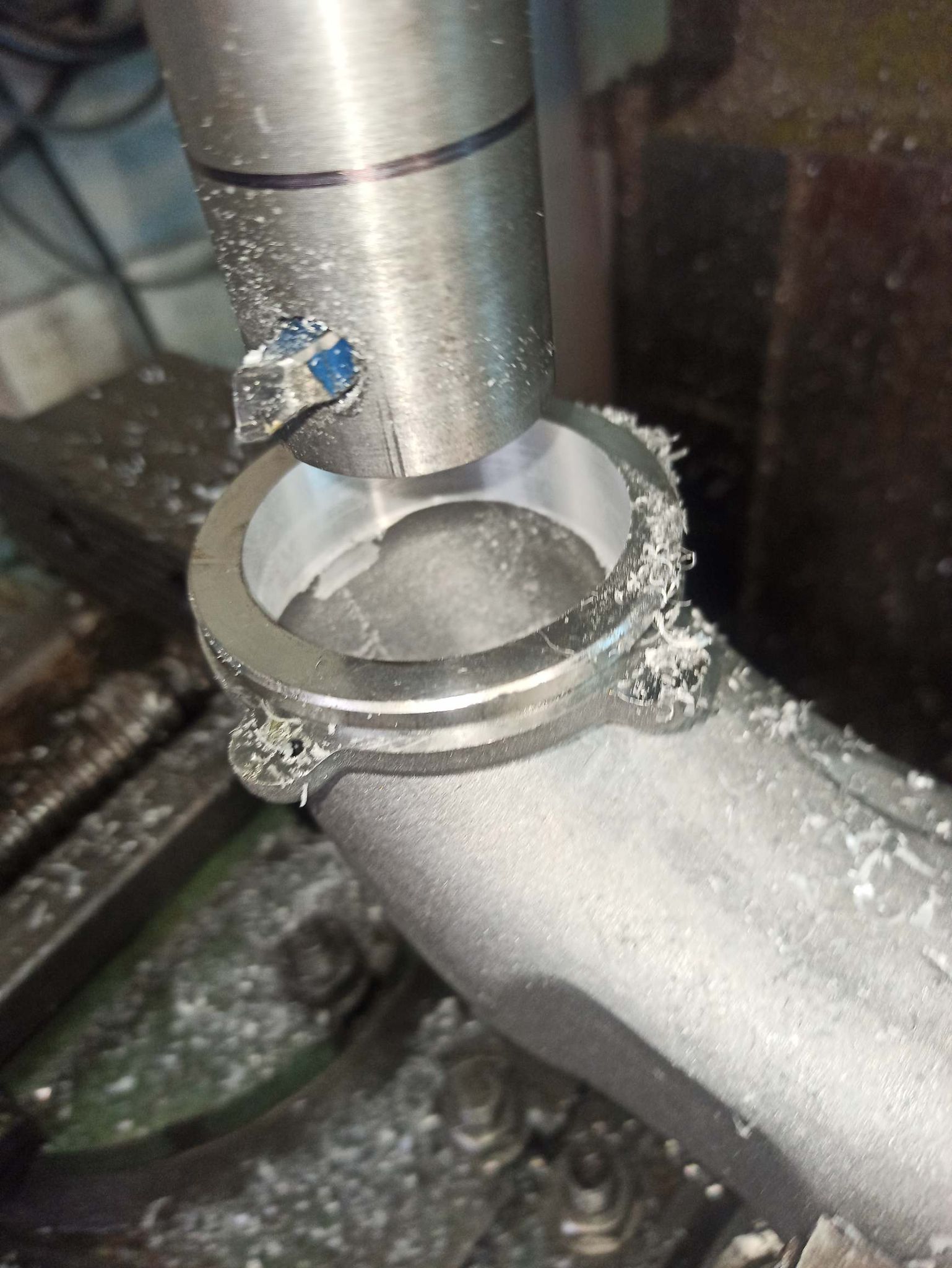

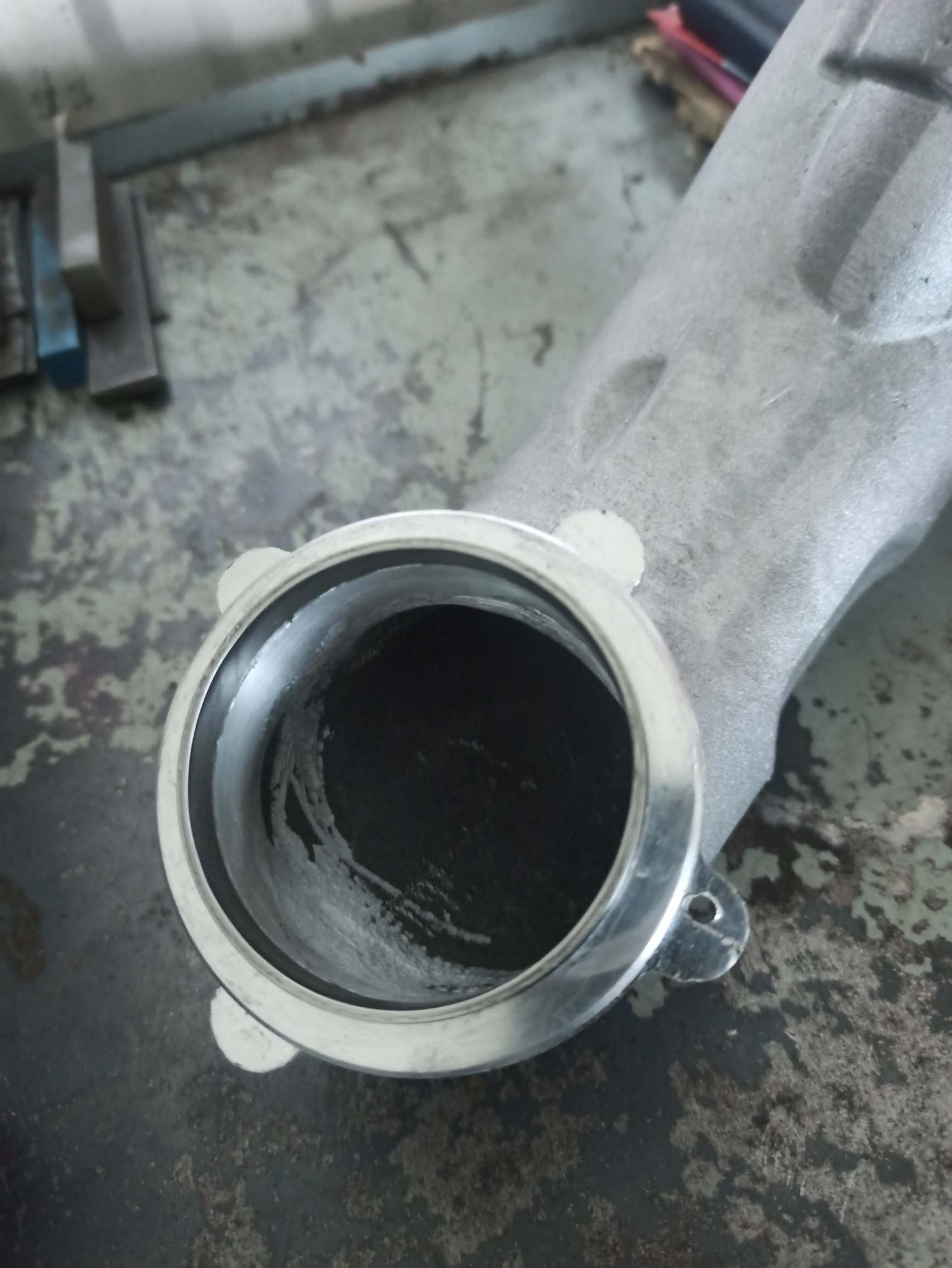

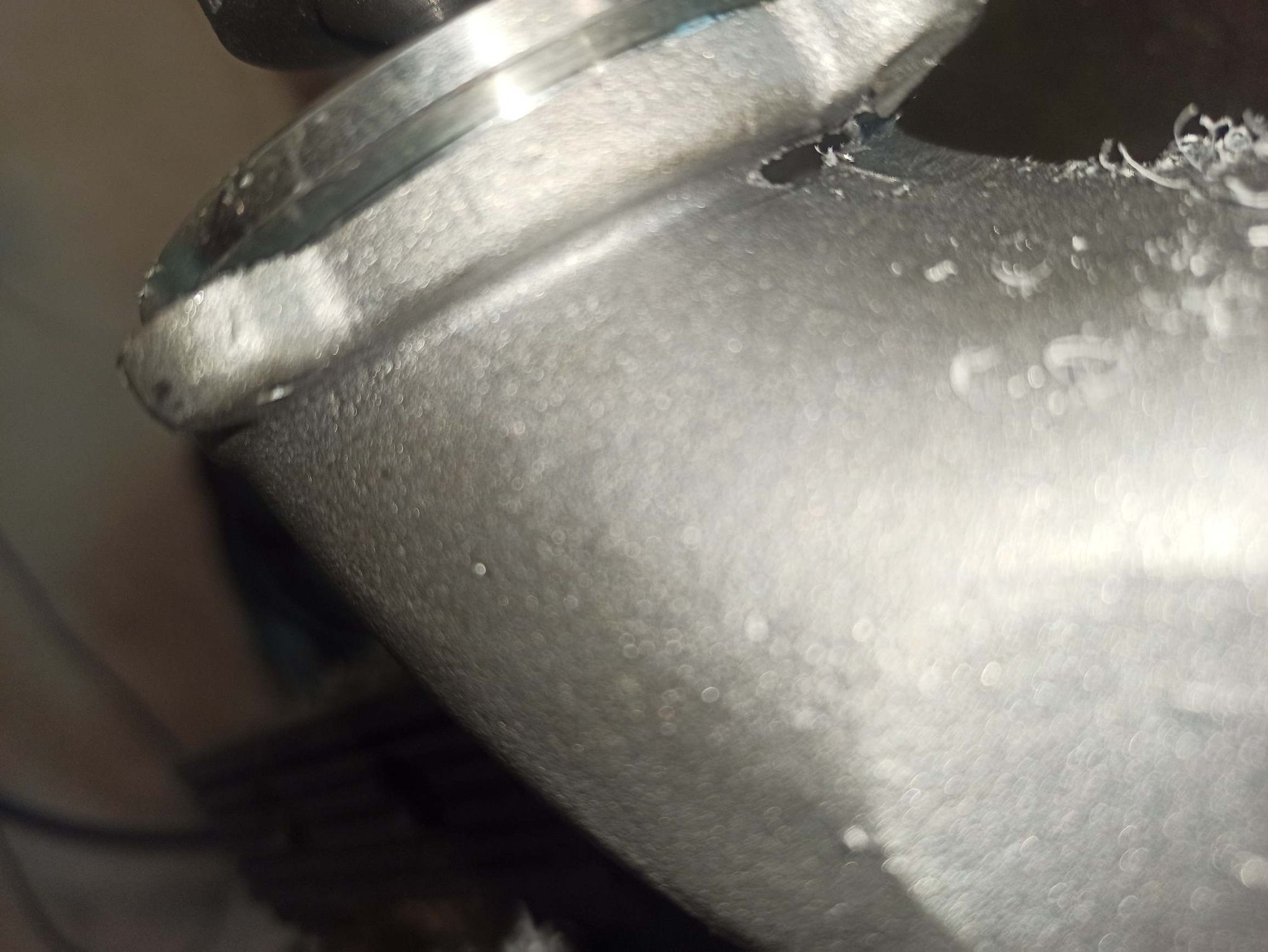

Ettevalmistused -22T paigalduseks jätkuvad. Cobra sai pinki võetud ning freesiga aste sisse tehtud. Piltidelt näha, et päris ladusalt see siiski ei läinud ning kõverikku tekkis täiendav, soovimatu, ava. Valualumiiniumit esimese hooga keevitama ei tõtta. Kasutusse läksid Alutite vardad. Roostevabast terasest puks sai sisse pressida, igasugused teravad servad ja veel viimanegi liigne materjal eemaldatud. Sisepinnad tuleb veel siledaks viimistleda. Kaugemas tulevikus ehk nikerdab ka RV versiooni valmis.

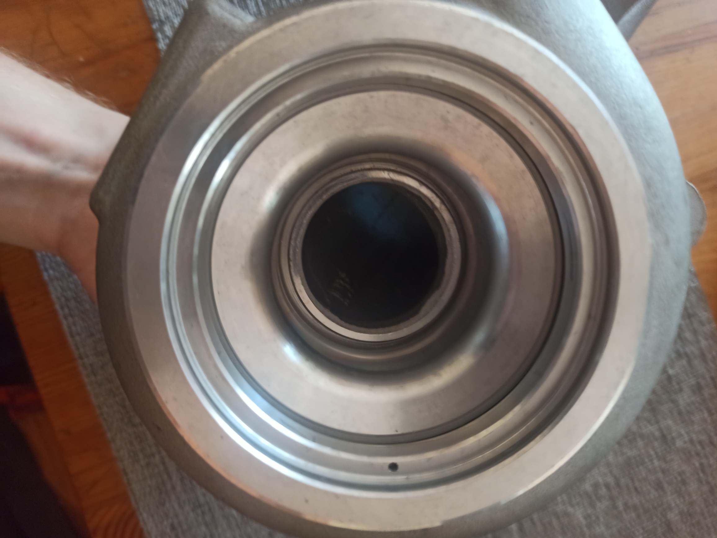

Külma- ja kuumakoda said mõlemad porditud ja seest oluliselt siledamaks. Käiku läks 7-ne koda. Võrreldes 5-se kojaga ikka oluliselt suurem. Freesiga läbi cobra uhatud ava sai kinni keevitatud ja ka cobra sai seest siledama pinna. Jääb nüüd vaid külge panna. Lisaks sai hangitud ühed neljakolvised, mis plaanis kokku sobitada 314 ketastega. Ehk offseti poolest mahuvad siiski velje taha ära.

Paika läks lõpuks ülaltoodud piltidel TD04HL-22T koos #7 kuumakojaga. Küll aga tuleb ettevalmistatud WG klamber ringi teha ning tuua seda sentimeetri jagu rohkem radiaatori poole. Kungskobra liiga jäme, et aftermarket wastegate ära mahuks.

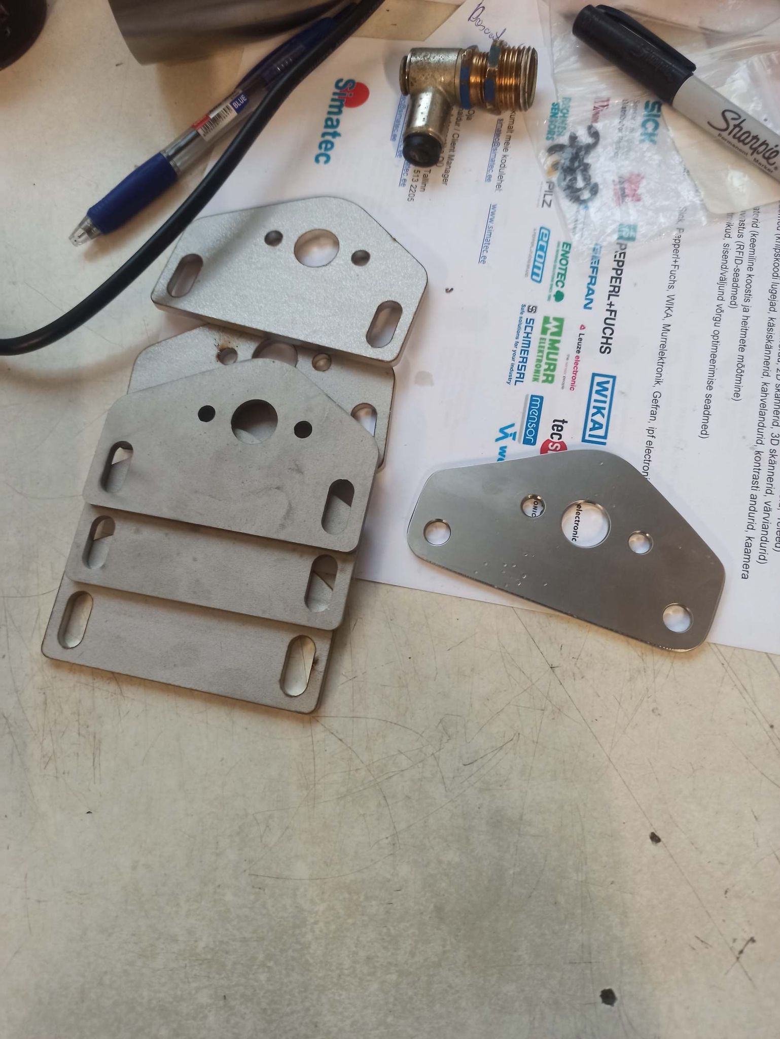

Järelturu wastegate jaoks sai teha kinnitusplaadid. Mõni puuduolev mm olemas. Üldiselt võib selle 22T-ga rahule jääda. Automaadi otsas mingit tuntavat puudust spooli osas ei ole. Küll aga tarkvaras tuli nihutada kickdowni lülituspunkti hilisemaks. Positiivsena veel, ohtra rõhu all kiirendades läksid käiguvahetused sujuvamaks.

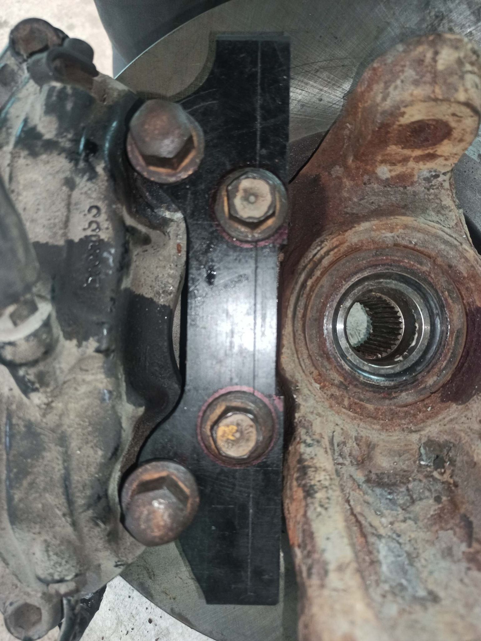

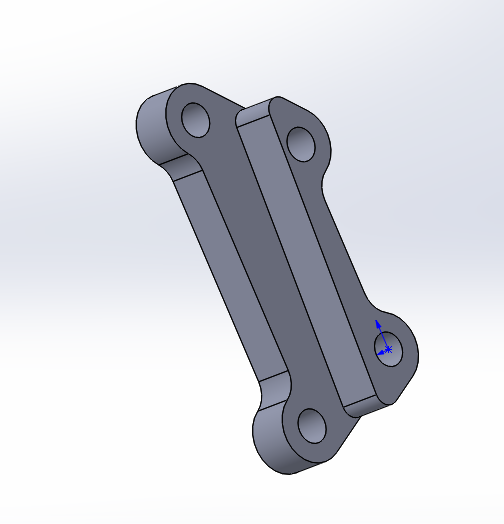

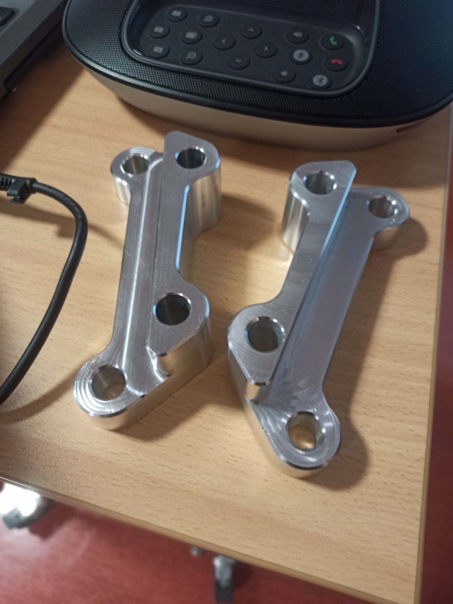

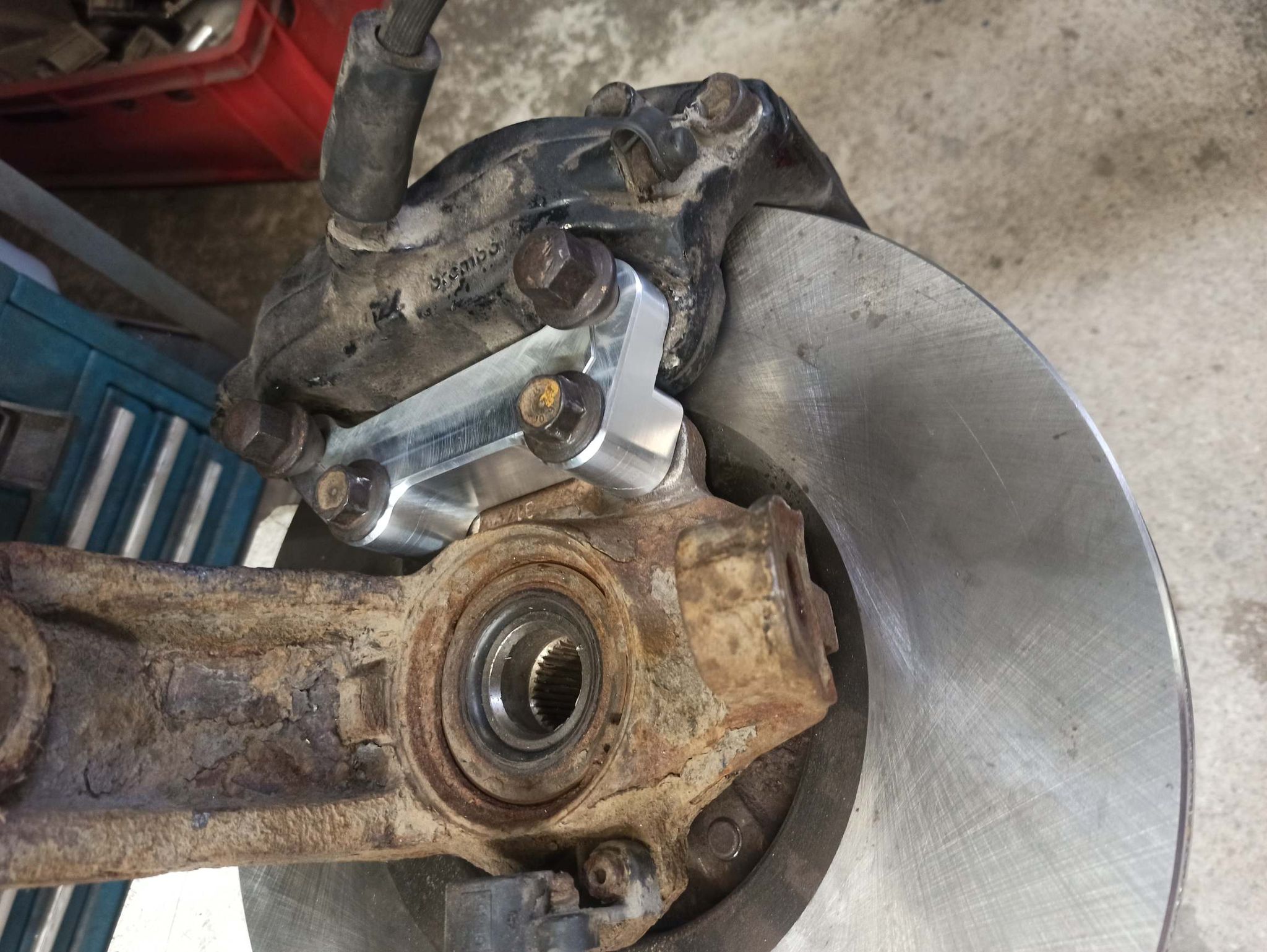

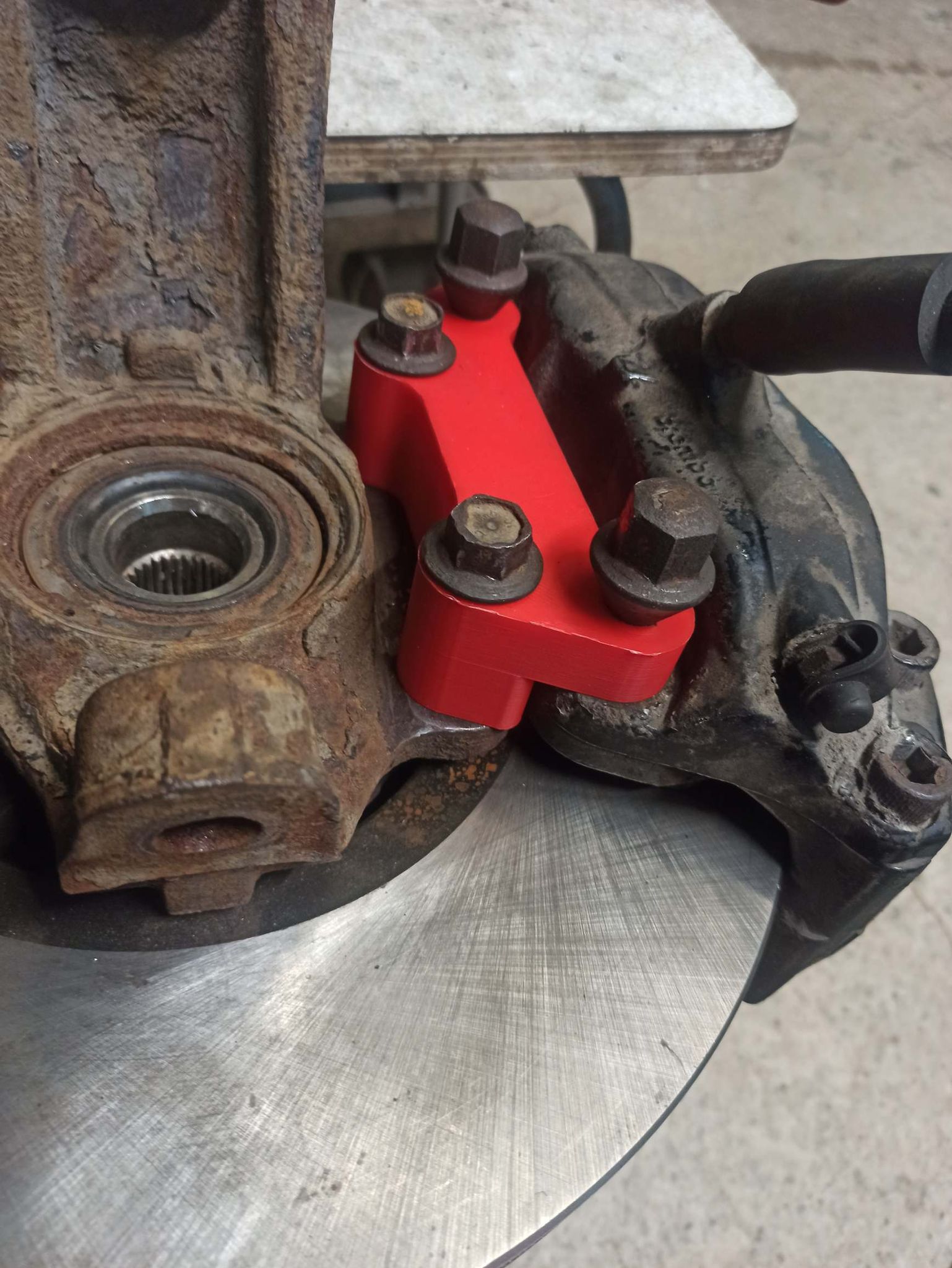

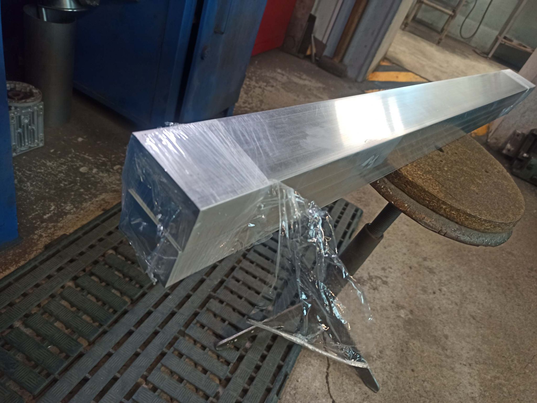

Esialgne plastprototüüp olemas. Saab kuju veidi optimeerida ning metallilaastu ka lasta. Ruumi poolest midagi roosilist tegelikult ei ole, vähemalt 314 kettaga, et klots ketta ilusti ära kataks. Samuti jääb 314 kettaga üksjagu pinda kasutamata. Uuemalt Opelilt 321 või Alfa 330 kettaga oleks mänguruumi veidi rohkem.

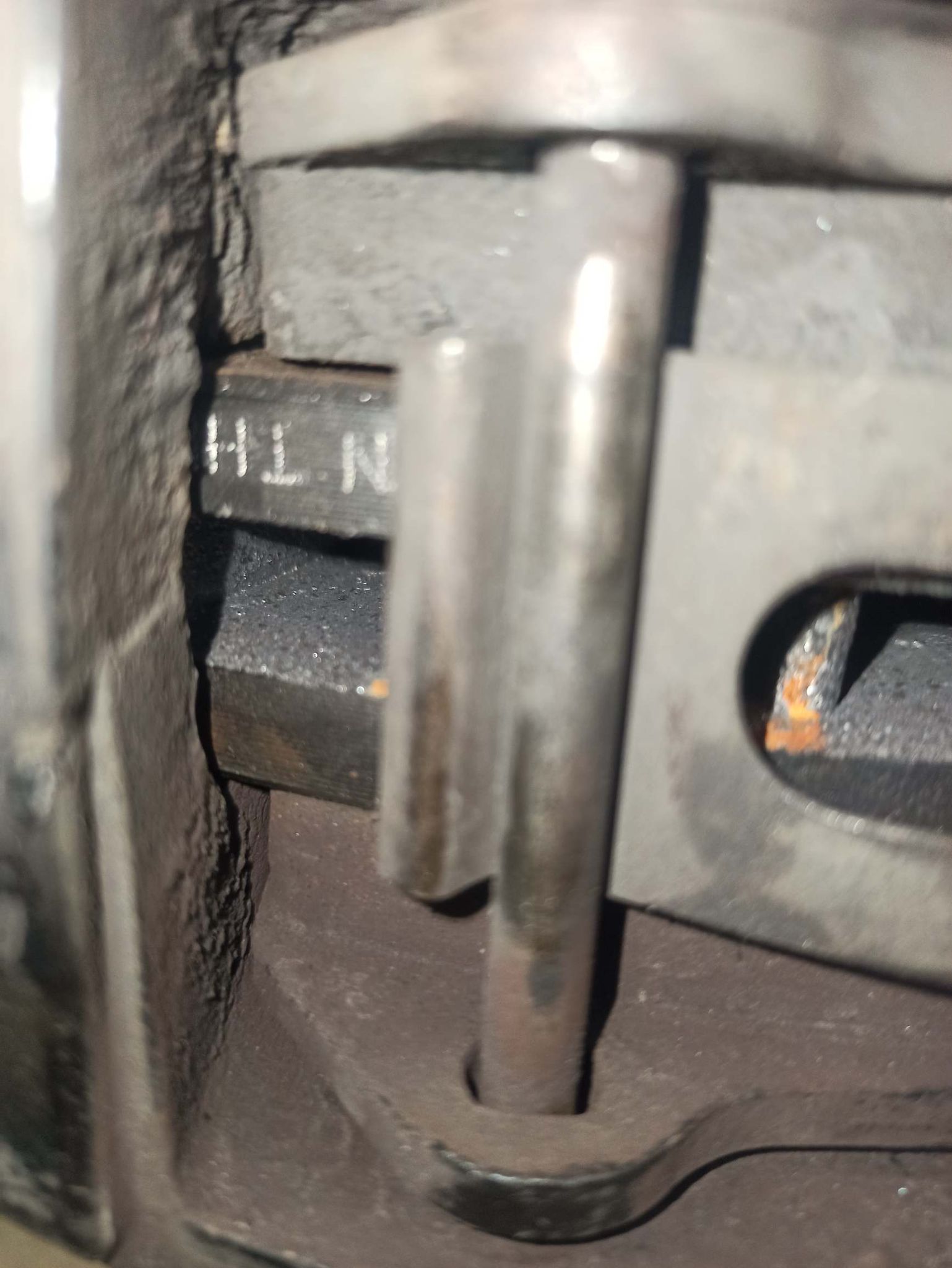

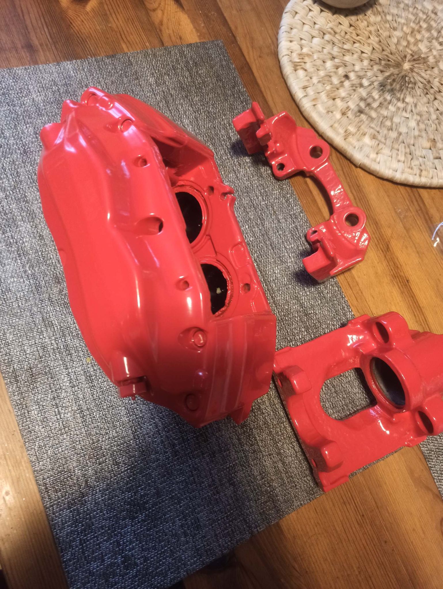

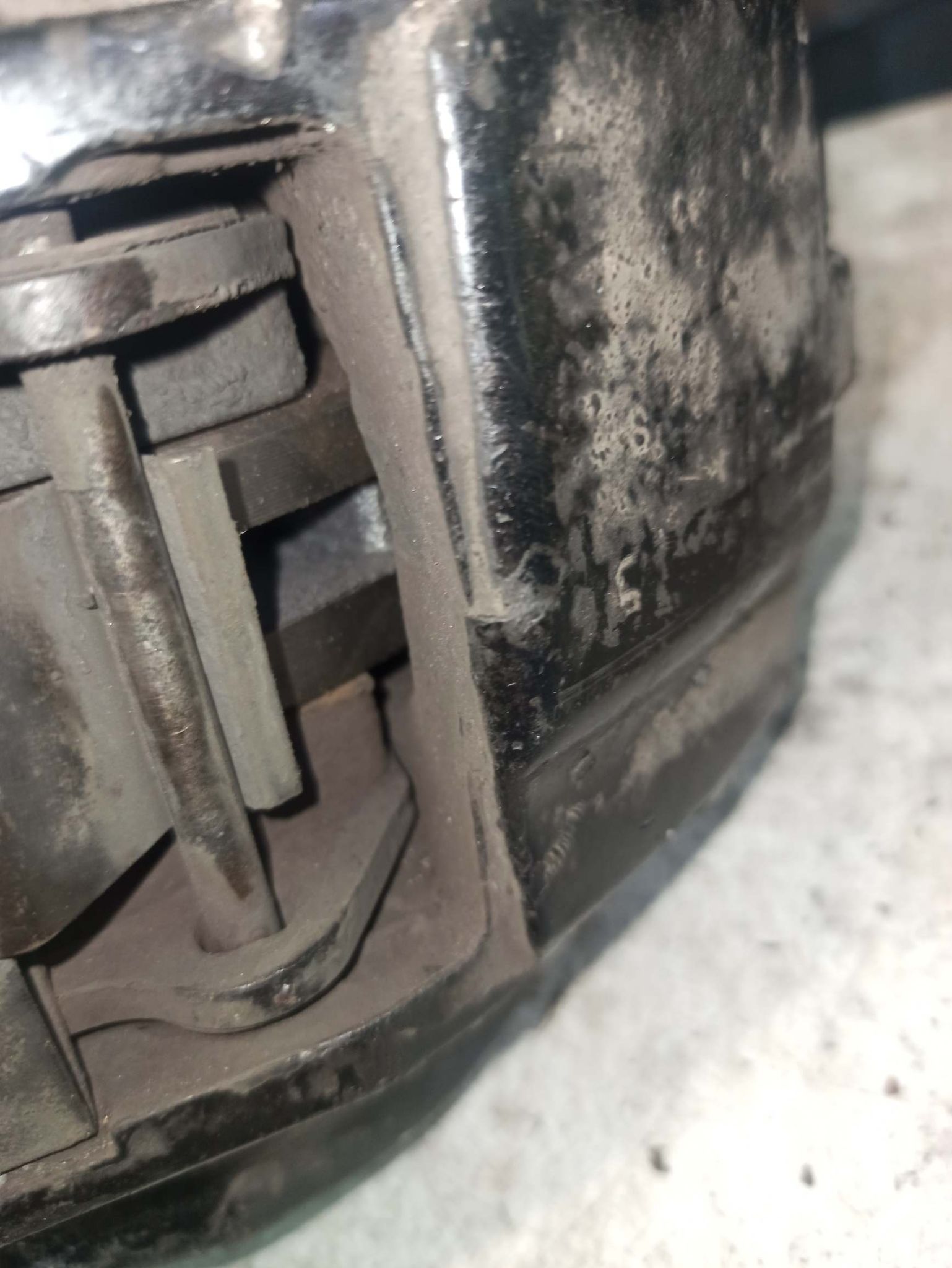

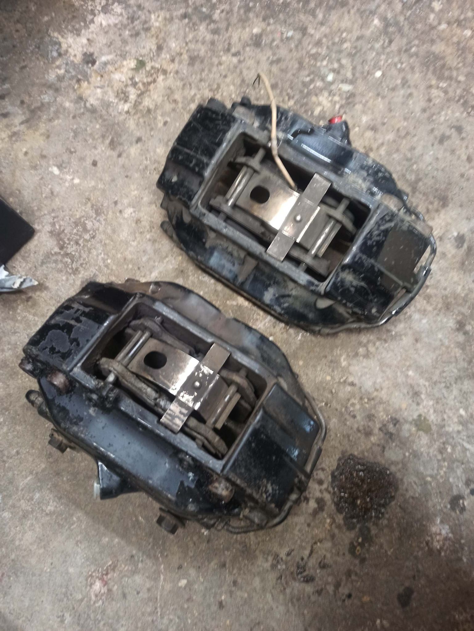

Vahepeal lisandunud natuke pildimaterjali. Sadulad pulbervärvitud ja ootavad remontkomplekti paigaldust.

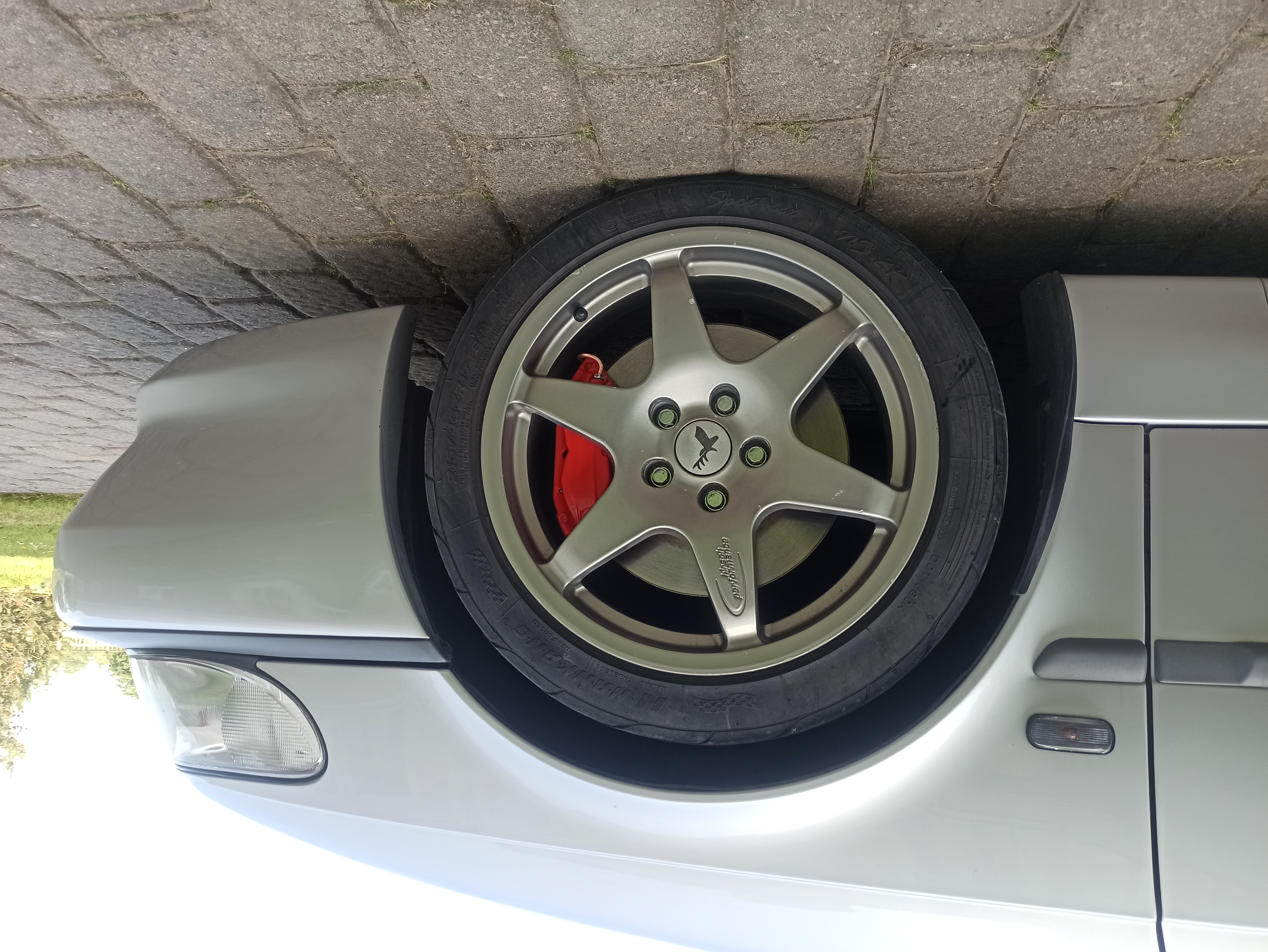

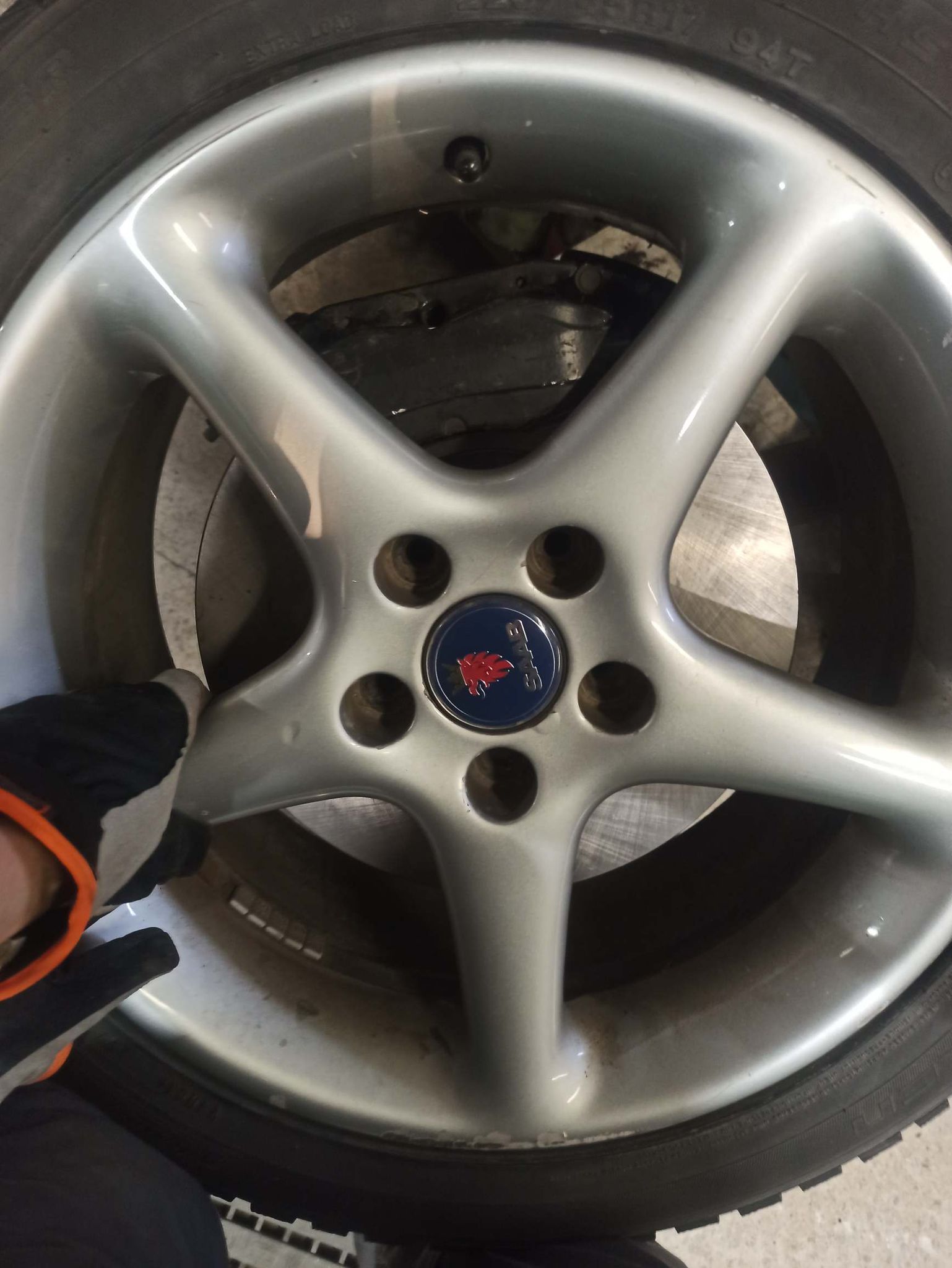

mihkel-m kirjutas: ↑R Jaan 07, 2022 23:47 Krt see näeb velje taga ikka väga hea välja juba. Mille sadulad need originaalis üldse on?
E38 730d sadulad. Põhjuseid mitmeid: kättesaadavus, hind, varuosade hind, sobivus 314 SS ketastega. Tõsine probleem on aga sadulate suurus ja sobivus velgedega. Viggeni velgedega kasutamiseks on vaja 20 mm flantse.

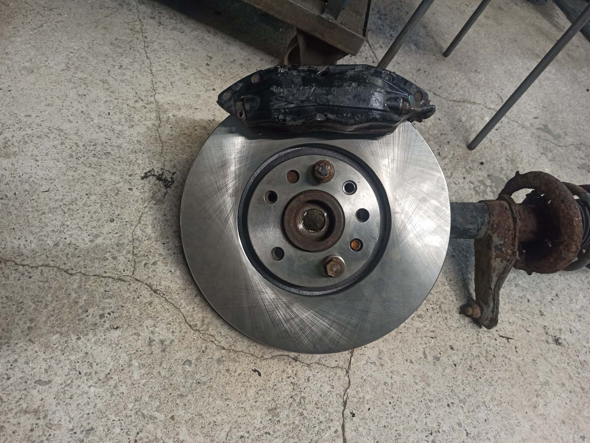

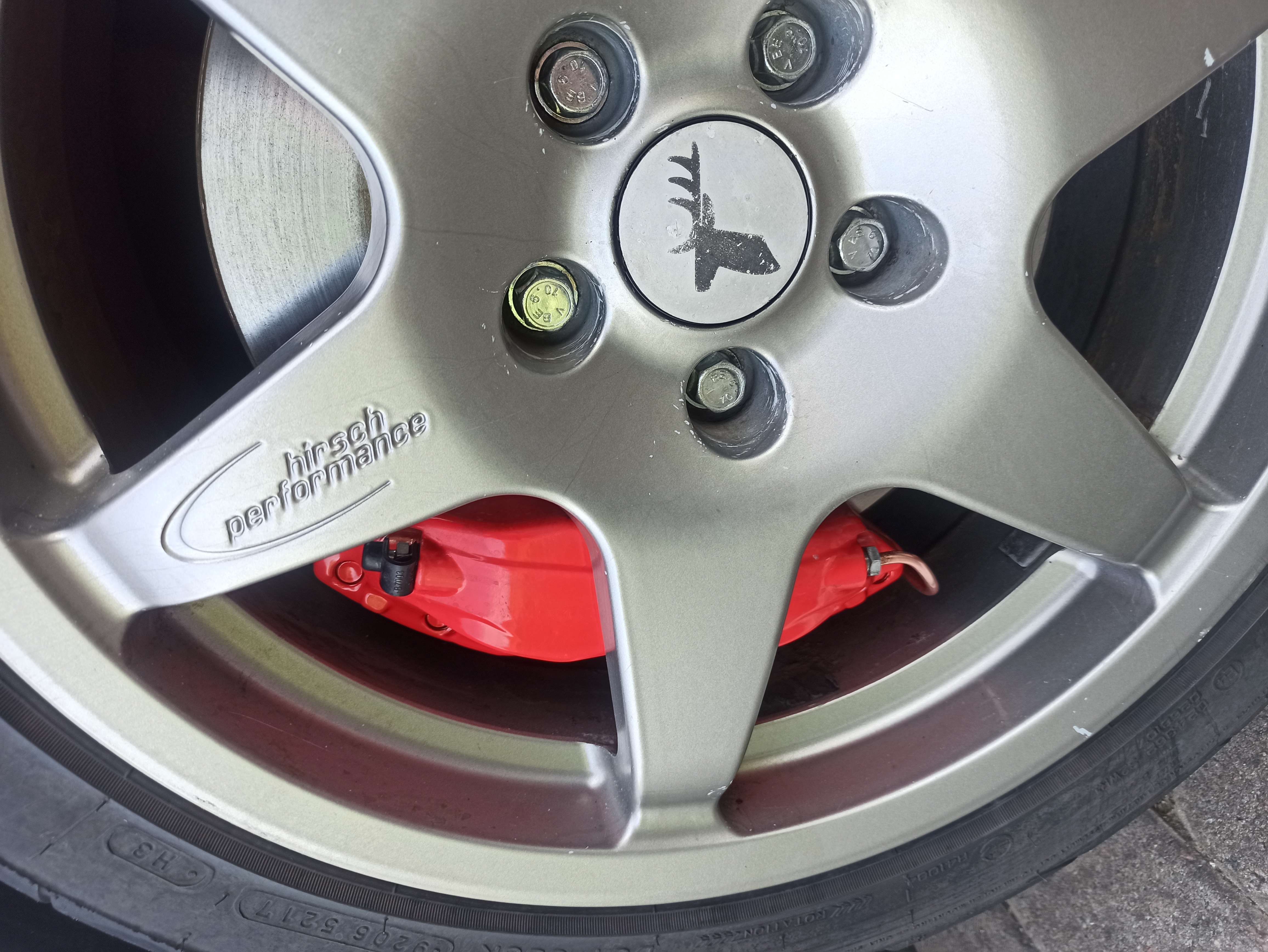

Lõpuks said pidurid üle käidud. Tagumised said lühikese aja jooksul taas värskendatud. Mõistlikum oli järgmine komplekt pulbervärvist läbi lasta ja koos värskete ketaste-klotsidega auto külge monteerida. Said külge ka esimesed pidurid. Erinevus on märkimisväärne, võib rahul olla.

Väga ilus, tehasest oleks pidanud kõik 147kW ja rohkem OG'd selliste piduritega tulema. :head:
