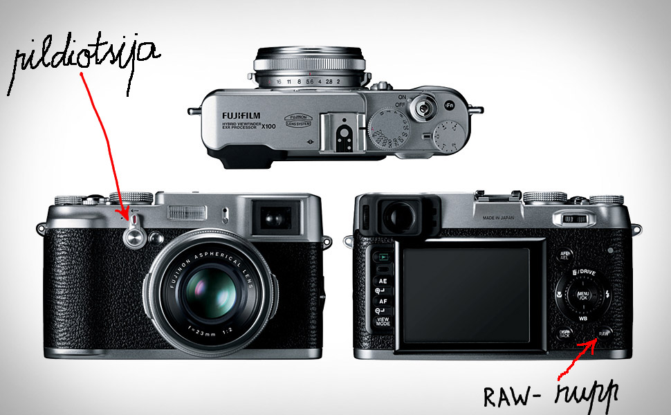

Fototehniline küsimus!
Inglisekeelne manuaal näitab üht aparaadi nuppu pildiotsijana.
Kust kohast ja mida ta otsib, ei saa aru, kangikest liigutades pole märgata, et mingeid otsimise toiminguid läbi viidaks.
Teine probleem veel, RAW - nuppu sisse lülitades kuvatakse vastav märge ekraanile aga pilte arvutisse tõmmates osutuvad nad JPG - deks.
Eile õnnestus küll üks RAW - formaat salvestada aga puhtjuhuslikult nuppe klõbistades, kuidas selle saavutasin, ei tea.
Eestikeelset trükist photopointil kaasa anda polnud, aga homme oleks vaja juba oktoobrisse pilte teha.

Ei tea, mida see pildiotsija nüüd täpselt tähendab, aga tõenäoliselt seda, et näitab, mis objektidele fokuseerib. Enamasti on see pildistamise nupuga koos - vajutad nö. poolde vinna, siis näitab kasti leitud objekti(de) ümber, vajutad lõpuni, teeb pildi. Suuna aparaat millelegi, mis selgelt taustast eristub(inimene, lillevaas, arvuti, ...) ja vaata kas seda kangi liigutades joonistab aparaat kasti selle objekti ümber.
Esiteks oled väga hea kaamera ostnud:head:
Kas sa oled järsku peale pannud software fuij oma mis automaatselt RAWI teeb JPEG?
Kui Ei siis taasta tehase seadmed ja ürita menust valitasalvestus viis RAW
Lehekülg 56 täpne juhis http://www.fujifilm.com/support/digital_cameras/manuals/pdf/index/x/finepix_x100_manual_01.pdf
Peaks nii olema pildistamis mode vali menu siis alla image quality ja siis raw ja exit,siis peaks ainult raw jääma.
Siin video sellest: alates 04.30 näitab seda.
