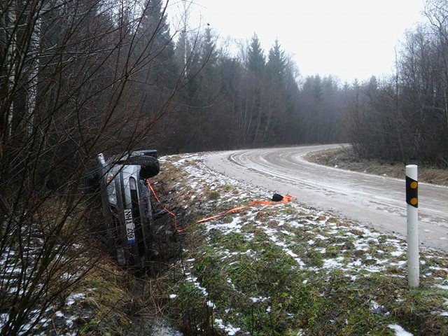

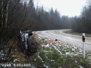

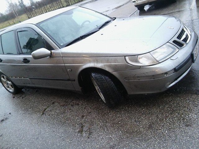

Sõitsin libedal kruusateel väikse hooga kraavi külili oma Saabi ja õli voolas mootorist välja. Vahetus vajasid õhufilter ja selle karbik ning paar roolivarrast. Peale avariid aga ei lähe auto enam pöördesse. Käivitub ilusti ja saab isegi sõita aga gaasipedaali vajutades üle 1000 pöörde sisse ei võta. Lasin kahe diagnosti aparaadiga koode ka lugeda aga need ei näidanud midagi. Lisaks kontrollisin pistikuid ja kaableid nii palju kui pealt ligi sain ja puhastasin õhu torusid jne aga tulemusteta.
