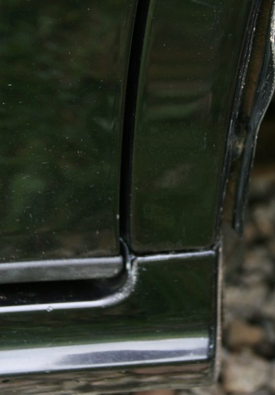

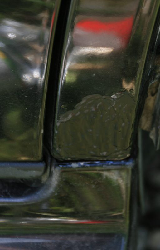

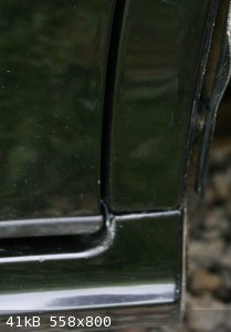

Sai kunagi suvel roostetõrjes käidud. Auto põhi üsna roostevaba, sillad parajalt roostes. Roostetõrje eesmärgiks siis kere säilivusaega natuke pikendada.
Kuna juba tuttav Termak oli kättesaamatu, siis sai käidud Krownis.
Eelnevalt ilusti plastid auto alt maha.
Roostetõrje kohta oskan ainult öelda, et peale vaadates seda nüüdseks nagu polegi, aga kui näpu kuhugi kahtlasemasse kohta ajad, saab õliseks. s.t. kogu vahend on imbunud pragudesse.
Väljast sai auto ka kuidagi õliseks. Päris mitu pesu läks vaja, et värvipinnad jälle normaliseeruks.

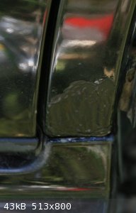

Ühe lahtisema värviga nurga pealt lasid värvi ka täiesti minema. Võib-olla oli see hea, sest muidu poleks äkki tegelema hakanud.
Lahtisem rooste maha, roostesurmaga (holts-prof antirust) üle ja nii päris mitu ringi. Ilusaks haljaks sai lõpuks.
Viimane roostesurma kiht sai selga happekrundi ja täitekrundi. (värvifoorumist ostsin töösegu)
Värvisin Touch-up värviga. Kuna pind oli suht suur, siis selle küünte värvimiseks paraja pintslige ei tulnud kohe kuidagi siledat pinda. Lõpuks aitas nõudepesukäsna sarnase koostisega 'pintsel' motonetist.
Igatahes sai touch-up pudel lõpuni kasutatud. Natuke läks kivitäkete ja mõne pisema koha jaoks veel.
Tulemus mitte päris, aga kui ei tea, siis peab ikka uurima, et avastada. Kruntimise keskelt ja lõpptulemusest pildid ka.
Kaua selline asi kestab, see selgub mingi aja pärast.

Võtsid logari ja küljekarbi plastikkatte ka maha?
Ma kogemusest ütlen, et tavaliselt hakkab seal esinev rooste altpoolt ülespoole ronima.
Logarid käisid maha kui roostetõrjet tehti. Tõrjutud sai, midagi hullu ei paistnud. Küljekarbi plaste maha ei võtnud, aga roostetõrje läks nende plastide alla/sisse ka.
Niipalju kui paistis, siis allpool oli värv ilusti peal.
Eks näis, kuidas ja kaua kestab.
Umbes aasta tehtud värvimise kohta saab öelda, et veel on peal. Ehk kestab aastakese veel. Kuigi näha on, et värvi alla on tekkinud elu. Ilusti keskele.

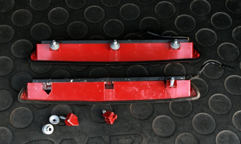

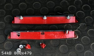

Rehvivahetusse sõites ilmus välja xenoni regulaatori hoiatustuli. Kord on, kord pole. Internet pakub. et kõrguse andurid võiks olla tõenäoline viga.
Et tulukeste teema ikka liiga üksikuks ei jääks, siis ilmutas end jälle check engine misfire koodidega. Seda juhtub aeg ajalt. DI ilmselt.
Ja et pidu täielik oleks, siis tuli korraks ka 'brake light failure'.
Tundub nagu varajane jõuluvalgustus. Igatahes hetkel on need tuled jälle kustunud.
Sai ka talverattad hangitud ja alla pandud. Seekord Hankooki RS+ sellisest asutusest nagu http://rehvitehnik.ee/ Kiituseks peab ütlema, et viitsisid vaeva näha ja rehvid välja ajada. Tehasenaelaga variandid pidid väidetavalt lähiümbruses otsas olema.
