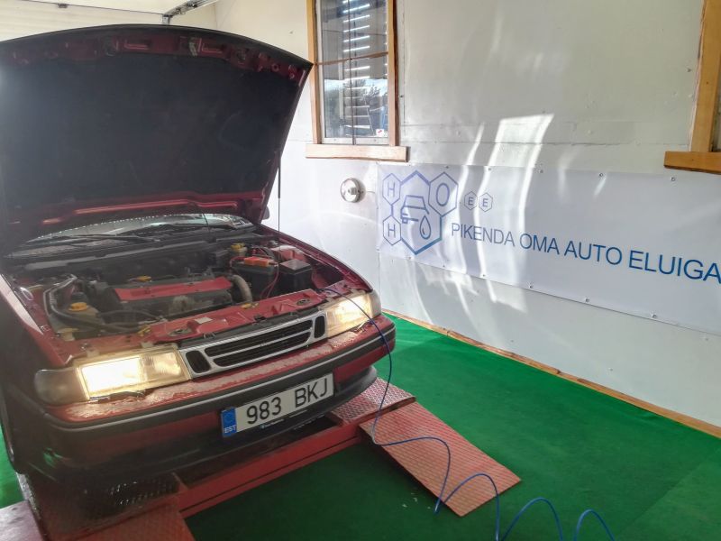

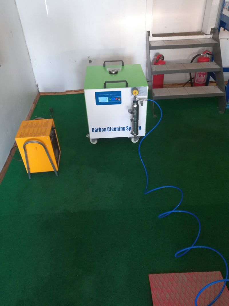

Teeme siis samuti mitte-teaduslik kokkuvõtte minu mitte-tasulisest külastusest.
Asukoha leidmine oli väga lihtne ja ekselda kuskil garaažide ning angaaride vahel ei tulnud. Maja ette jõudes tuldi kohe välja tervitama ning sai ilma järjekorrata sisse sõita. Teenuse jaoks on eraldi ruum, mis on puhas ja korralik ning VAIPKATTEGA. (palju mõnusam oli auto alla piiluda, et kust see summuti siis ikkagi lekkima on hakanud).

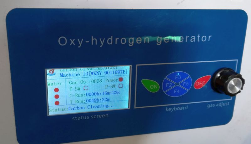

Aparaat, mis seda maagilist gaasi toodab on CCS800 ja väidetavalt eestis ainuke omalaadne. Ohutuslisana on tal kaasas pingemõõtja, mis katkestab gaasi edastamise niipea kui mootor peaks välja surema. Sellegi poolest autot järelvalveta ei jäetud ja klientide rahustamiseks oli ka kaks suurt tulekustutit.
Kui protseduuriga alustasime oli linnasõidust tulnud turbo temperatuur 350C, aga 15min hiljem 250C, seega mingit ülekuumenemist märgata ei olnud. On ka raske, kui mootor tarbib minutis tühikäigul 900liitrit õhku (interneti andmetel) ja gaasi niristatakse 15l/min (~1.6% õhukogusest). Pürolüütiliseks põlemiseks ma seda siiski nimetada ei tahaks, aga eks teadjamad täpsustavad ja harivad mind.
Kuna protseduur võtab 40 minutit, siis pakuti lahkelt kliendiruumi kasutamise võimalust. Korraks tekkis tõrge mittesulguva uksega, aga siis selgitati harimatutele, et tänapäevastes töökodades ongi automaatselt avanevad ja sulguvad uksed klientidele nagu kaubamajadeski. Kui aga 2015a metsanduse ajakiri pinget ei paku ja 2016a autoajakiri läbi sirvitud saab, siis on kohe töökoja taga suurepärane võimalus värskes õhus teha pika eluea huvides kohustuslik päevane 30 minutiline jalutuskäik mööda looduslikult kaunist pirita rannapromenaadi.
Tagasi tulles puhus vastu aga külm ja lõikav tuul, mis tõttu arenguruumi veel on ja ajaveetmise eest maksimumpunkte anda on raske.
Protseduuri lõppedes anti sooduskupongi flaier, mille ma esimesele soovijale saan edasi anda
Mingeid muutusi mootori töös protseduuri ajal ega pärast ma ei tajunud. Ka tagumikudüno 10km tagasisõidul muutusi ei registreerinud. Varsti on ka ülevaatus tulemas, siis saab öelda, kas katalüsaatori töö on muutunud kuhugi paremuse/halvemuse poole. Hetkel kõik igatahes toimib.
Kokkuvõttes võib öelda, et klienditeenindus oli viisakas, töökoht on korras ja on näha, et kavatsetakse põhjalikumalt sellega tegelema hakata. Mootori sisu pilte lubati kindlasti jagada, niipea, kui saavad vastava masina, millel aega sedasi tegeleda.
