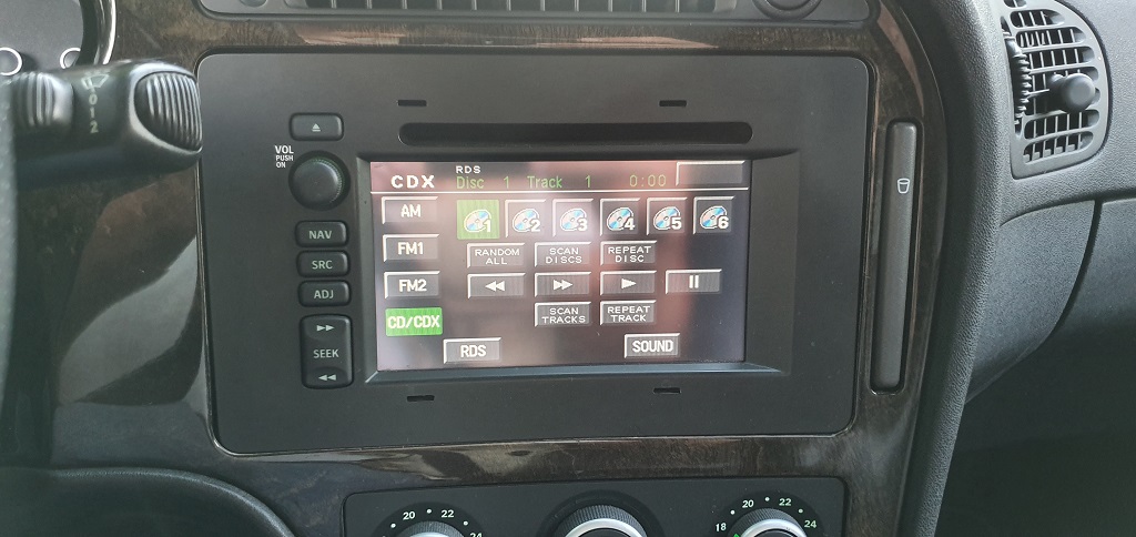

Peale akku klemmi mahavõtmist kadus makkil kell :( ei saa kuidagi peale seda isegi NAVI plaadiga. Kas on kellelgi olnud sama probleem? Kuidas ravida? Või peab se Denso lendama õpetada?
Autoks: 9-5 2007 ja nagu pildil näha Naviga Denso
Denso no clock.jpg (162.35 KiB) Vaadatud 21957 korda

Mul sama case. Tundub et mingit head lahendust ei pole :(
Ei aidanud isegi maki vahetus!

üllatus, paar päeva tagasi ilmutas kell ise end taas üle poole aastase pausi järel, siiamaani töötab ;)

Mul teeb samu trikke, akuklemm käis maas ja siis umbes 2 nädalat kella ei olnud ja siis lampi ilmus ise tagasi, nüüd oli jälle voolud ära ja kella pole jälle 😀

Mul on korduvalt aku maas käinud, mõnikord korraks, mõnikord tundideks. 2 nädalat tagasi võtsin aku kaugtule pirni vahetuseks maha ja ära see raibe kaduski. Tagasi pole tulnud :D Ma kuskilt UK foorumist lugesin ka, et mõnel on see kell ise tagasi tekkinud.

Kuna endal kadus ka peale kaugtule pirni vahetamist Densol kell, hakkasin asja uurima. Sama viga on kõigil 2006-2011 Denso naviga GM autodel. Corvette foorumist sain infot, et firmware uuendus peaks kohe-kohe saabuma. Eks jälgib mängu.

Nonii, fix peaks siin olema:
https://www.thecorvettemechanic.com/for ... #post23660
teagi, äkki teeb Saabist ka Corvette' :)

Proovisin ja jändasin selle fixiga...
Ei teinud justkui midagi see fail selle kellaga :|

Ei toimi Saabil. Keegi siinsetest itimeestest ei oska seda LOADING.KWI-d Saabi Denso jaoks vastuvõetavaks teha? Saaks üle maailma tuntuks... :)

Sellega pole suurt midagi teha: https://www.corvetteforum.com/forums/at ... -clock.pdf Ja ega GM-i Saab peale ta põhjalaskmist eriti huvita.

Käisin nädalavahetusel Riias! Ikeasse jõudes avastasin et kell on tagasi tulnud :)
Ehk siis kellel kell jebib siis aeg (minu puhul Riia) parandab kõik haavad :D

Eile hommikul, siis kell tagasi. Mõtlesin küll juba aftermarket maki paigaldusele, aga tüüner ju hea ja saundil pole ka väga viga, oleks mingi võimalus see cd-box uue maki taha aretada, oleks tunduvalt perspektiivikam, praegu lükkan maki vahetuse edasi paremaid aegu ootama... :)

Mu kell tuli ka eile tagasi. Aasta aega oli kadunud. Saabidele uuendust tehtud pole vist?

Juhus?! Kaob ja ilmub maiade kalendri järgi?? hardcoded bugi, et mingit ajavahemikku ei suuda kuvada ja siis kõigil kaob ja tekib samade intervallide tagant??
