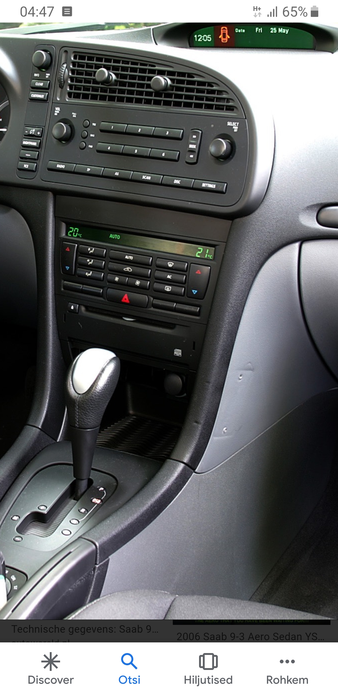

Mul selline, milliseid nuppe pean all hoidma?

Krt see on uuem 9-3, sellel jään vastuse võlgu. Kasutaja jujendis selle kohta ei kirjuta?
Wis ei näota, et ng9-3 oleks saanud tavalisi ebersprächer ahjusid mis og9-3ed ja 9-5ed said. Võimalik et sellel polegi kuskilt auto menüüst otsida midagi. Ega pole teada mis tootja lisaahi peal on?

Pilt on netist võetud, mul endal on 2003a 2.2tid manual kkast. Ja eberspächeri ahi ikkagi peaks olema niipalju kui aru saanu olen
