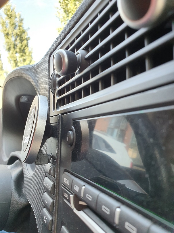

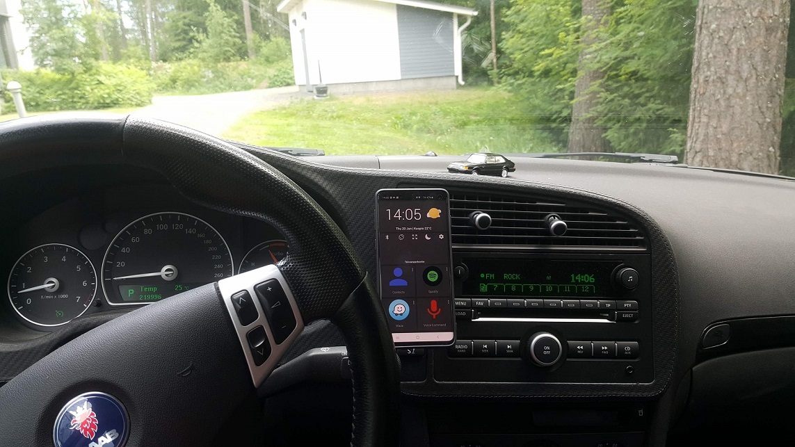

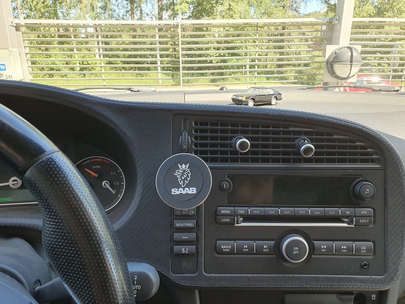

Järgnev käib küll 9-3 kohta, millel aux pistik kohe olemas.. 9-5 puhul vist peab auxi eraldi leiutama?
Mina ostsin Amazonist sellise: https://www.amazon.co.uk/dp/B01MSUWCZ0/ ... 41_TE_dp_1
Autoconnect olemas ja töötab väga hästi. AUX pistiku tõin raadio taha, et juhtmeid ei ripneks esipaneelil, mooduli enda panin tuhatoosi, sealsamas kõrval sigaretisüütaja ka, veidi pidi lammutama, et ilusti ära mahuks ja sahtel kinni käiks. Lisaks ostsin selle: https://snapwireless.com.au/products/10 ... ar-charger
Ühendasin selle ka sinna tuhatoosi kõrvale sigaretisüütajasse ja juhtme tõin läbi nuppudepaneeli. Süda tilkus küll veits verd, aga ainult kaks auku tuli puurida ja selle paneeli saab vajadusel romulast uue hankida.
Kuna mul Samsungi telefon, siis sellel sisseehitatud "rutiinid" ehk kui täidetud 3 tingimust - bt ühendust Besigni ja auto enda bluetoothiga ning laadimine, siis telefon teeb ennast lukust lahti ja avab autorežiimi. Teiste tootjate jaoks ka sarnased äpid olemas (IFTTT näiteks).
Minu jaoks ideaalne lahendus. Kõned on üle auto BT, muusika üle Besigni. Laadija töötab ilusti, ka praeguste 30+ kraadidega pole telefon üle kuumenenud, ilmselt ka ventikas jahutab.
Kui 9-5'l kõnede jaoks bt-d pole, siis sellel Besignil ka sisseehitatud mikrofon kõnede jaoks, siis peab küll see moodul olema kuskil armatuuri peal ilmselt, pole katsetanud..
Muarust suhteliselt "clean" lahendus, üldse ei riiva silma..
Vabandan kui oli väga offtopic, 9-3 ja 9-5 vist siiski üsna erinevad, aga äkki said mõne idee..
