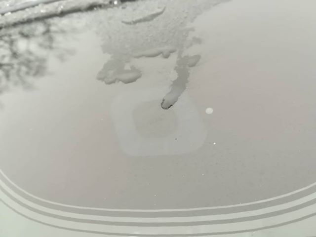

No selline siis esiklaas sensori koha pealt on. Puudub kogemus, et kas see on nüüd originaalklaas või mitte.

Selle pildi järgi ütleks küll, et sensor kinni kaetud..peaks olema selle musta ala keskel ju avaus, vähemalt muudel autodel on nii.
Pilt pole ka just maailma parim.

Selle pildi järgi pigem nagu klaas ei ole sensorile mõeldud.

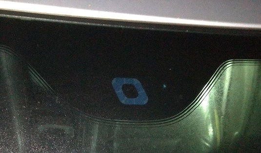

Minu autol ka vihmasensor, sama aasta ja klaas vahetatud (suvaline, kuid sensoriga masinale), välja näeb selline:

Tänud väga selle pildi eest. Saadan autoomanikule, ehk saab homme parema pildi teha aga oskab ka vaadata :)

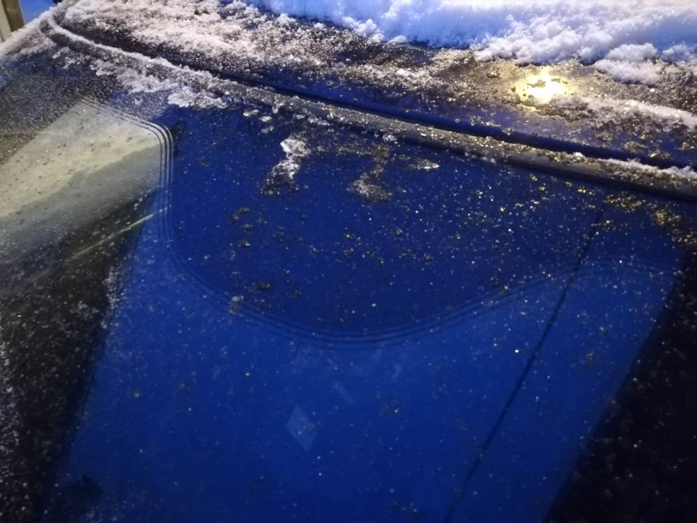

Klaas siis selline. Ehk siis ikkagi on see rõngas seal olemas.
Netist leian, et kui andur ei anna ühendust ja pole klaasiga enam heas kontaktis, siis võib ka ära kaduda vihmaanduri võimekus. Kas on mõtet ka sellel, et andur kuidagi küljest võtta ja puhastada?
