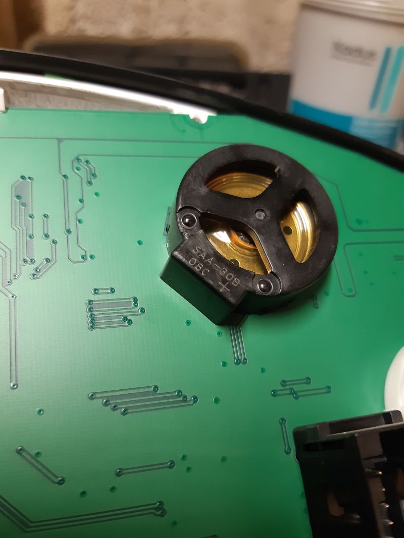

2008a 9-3-l kadusid kõik piuksud ja piiksud ära, kaasaarvatud parkimisandurite omad. Näidikuplokk peaks olema vastutav nende häälitsuste eest. Sellel autol on vist SID2, näidikuplokis sees.
Kas keegi teab, kas ja kuidas seda remontida annab?

9-5'l on selle vahetus niivõrd-kuivõrd lihtne. Näidiku ploki taga on "Electronic Unit", kus peal on see kõlar, aga 9-3 jaoks EPC ei näita sellist moodulit. Üleüldse ei leidnud kiire otsingu tulemuse uuemate 9-3 kohta seda muret
Mul on igatahes üks 8Ohm 2W sobivate mõõtudega kõlar üle ja võin sulle katsetamiseks anda

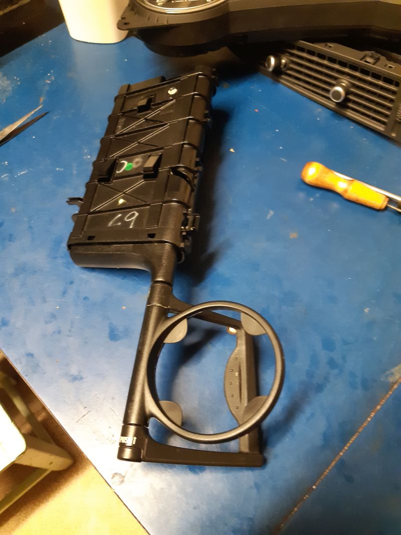

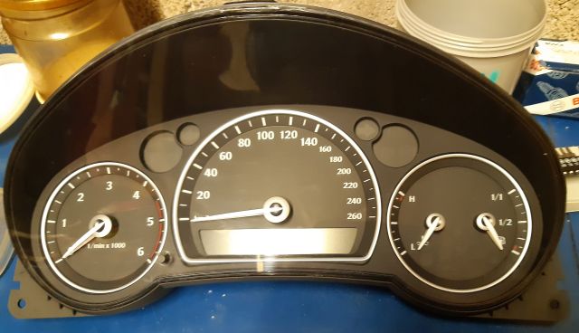

Juhtus see mittehäälitseva valjuka otsingu käigus, kui kaevasin teed näidikupaneelini.
Siinkohal tahaksin manitseda teisi sügelevate näppudega 9-3 omanikke :wise: : enne armatuurlaua lahtivõtmist mõelge hoolega järele, kas te ikka päriselt tahate seda või saate ehk niisama edasi elada. Mul läks ca 5 tundi laupäeva; miinusesse langes veel
vasakpoolne õhusuunaja ja rooli kõrval ole nupupaneel, mis tulid valest kohast lahti. No ja kraabitud esipaneel kah. :wall:
Õhuresti sain pooletunnise pusimise järel kokku tagasi, aga nupupaneelist kargasid tillukesed tõukurid laiali ja üks jäigi kadunuks.
Nii. Valjukas õnnestus küll tuvastada, aga pole aimugi, kust uut sellist võiks leida ja ilmselgelt ei piisa minu käte osavusest, et seda vahetada.
Pealegi pole päris kindel, kas viga on ikka selles.
Ehk siis olen avatud pakkumistele:
A:kes oskaks kontrollida/vahetada valjukat
B: kes müüks töötava paneeli
C: hea, kui saaks nupupaneeli ka
D: kaevetööde käigus jäi ette lombakas topsihoidja, ehk vedeleb kellelgi. Mul liigub ülemine võru ainult manuaalrežiimis.

Piiksub jälle :) Viga oli valjukas. Sai pandud veidi teistsugune ja häälitseb ka natuke teistmoodi.
