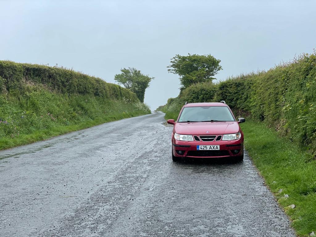

Roadtrip Walesis (muidugi sajab).

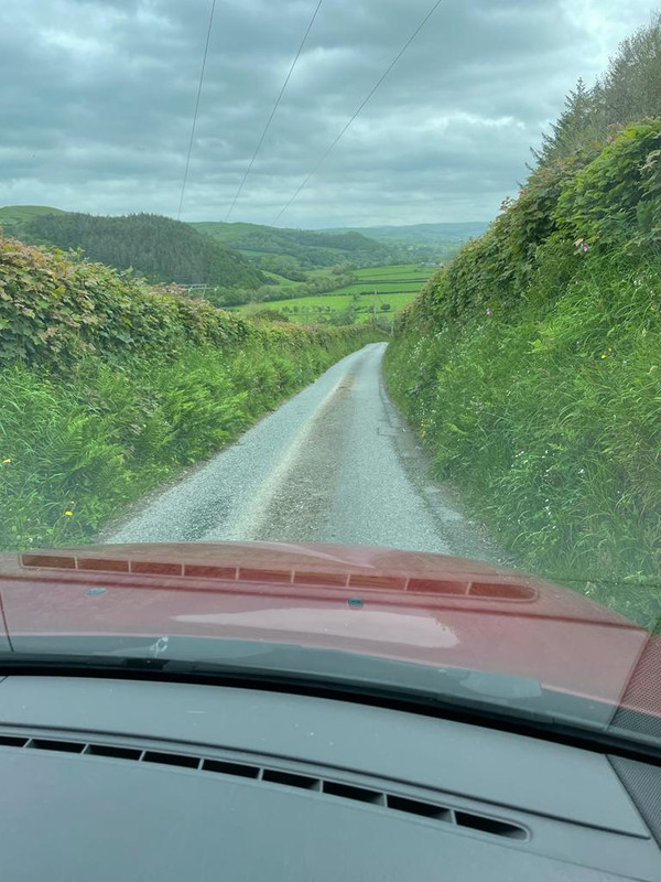

Tüüpilised Walesi teed. Väga tülikas kui keegi vastu tuli. Võis päädida päris pika tagurdamisega.

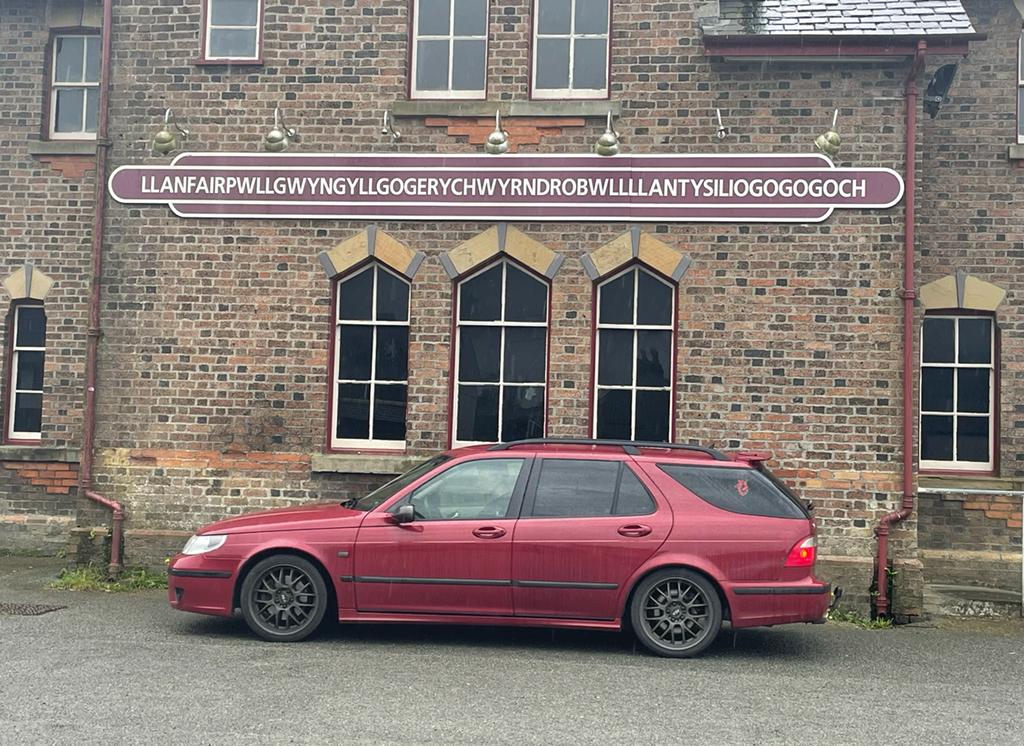

Pidavat olema maailma kõige pikem asulanimi.

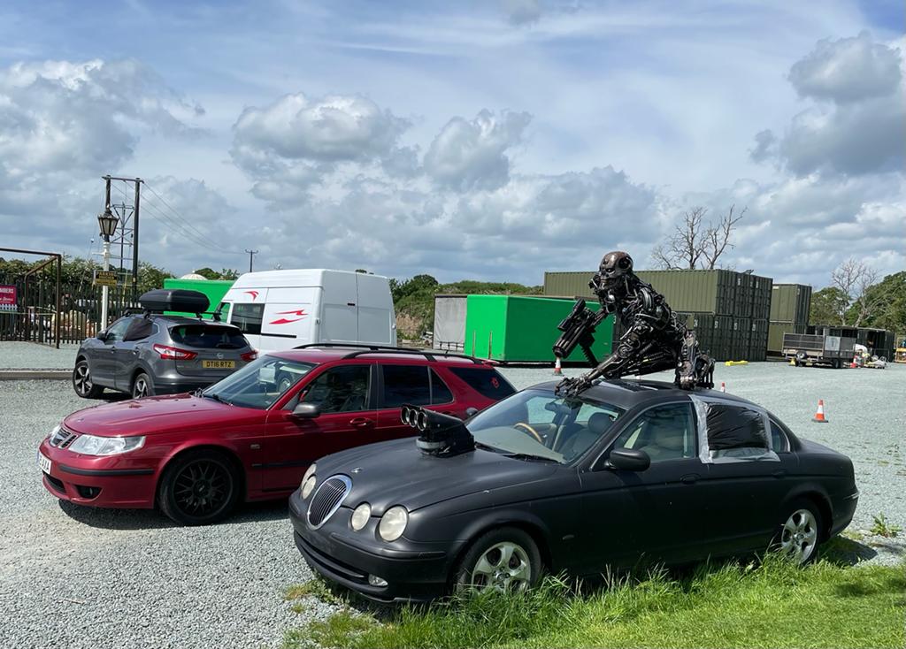

Metallitööde teemapark:
